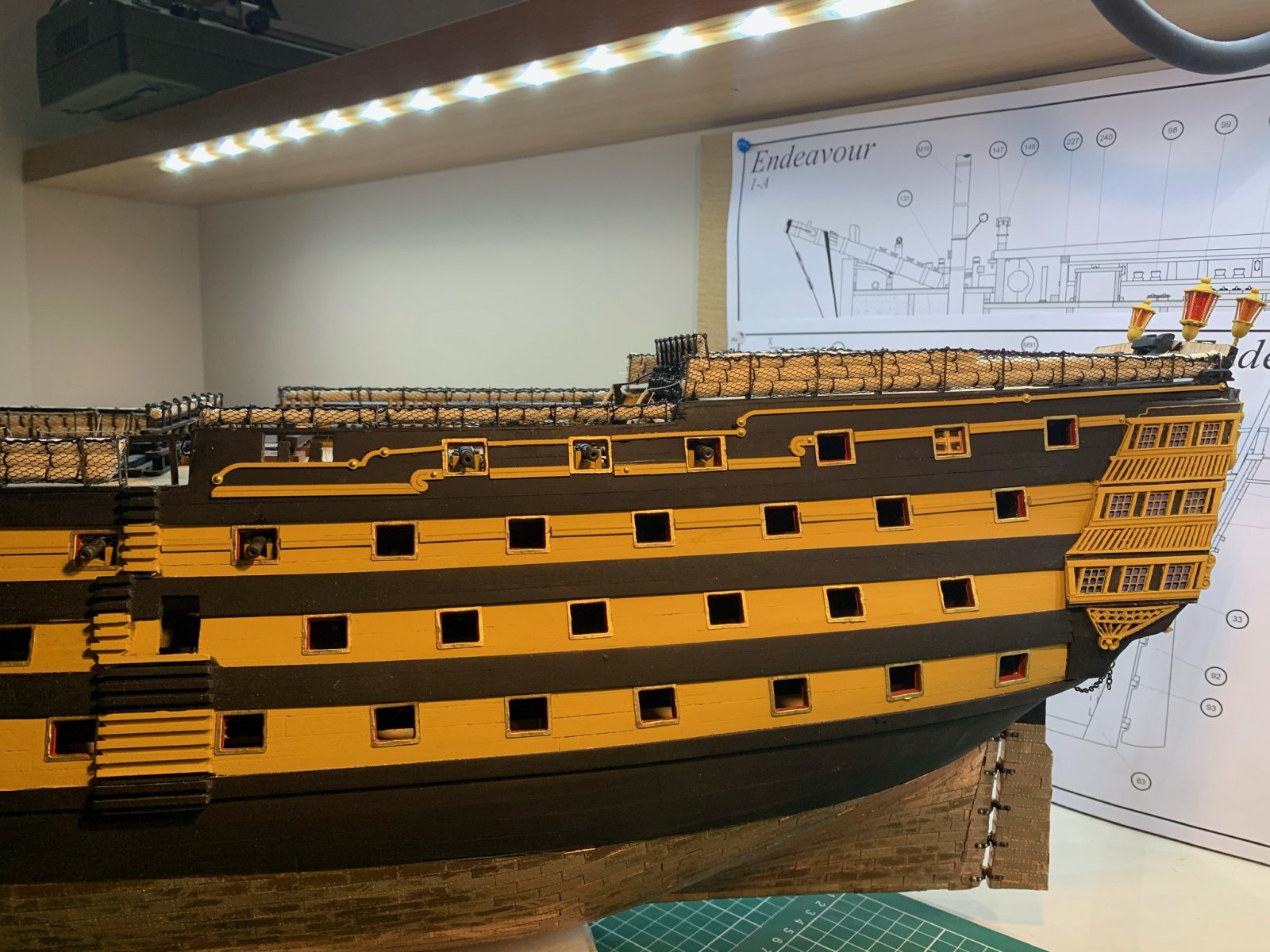

Vandaag alle benodigde lijsten aan bakboord en stuurboord gelakt en geplaatst
Ziet er goed uit. Maar je trap moet doorlopen tot de waterlijn, ofwel tot het koper. Komt dat nog?
Dank voor je scherpe blik;).
Dat gaat nog komen, ik werk nu van achtersteven naar boeg. Heb daarnaast het boek van Longrigde naast me liggen om te kijken wat er evt aangepast moet worden dit was 1 van de dingen die op mijn lijstje staat. Op de tekening van Mantua staat het exact zoals ik gemaakt heb, jammer dat zulke dingen niet correct weergegeven worden in deze bouwdoos :stout:. Maar gelukkig heb ik de goede documentatie.

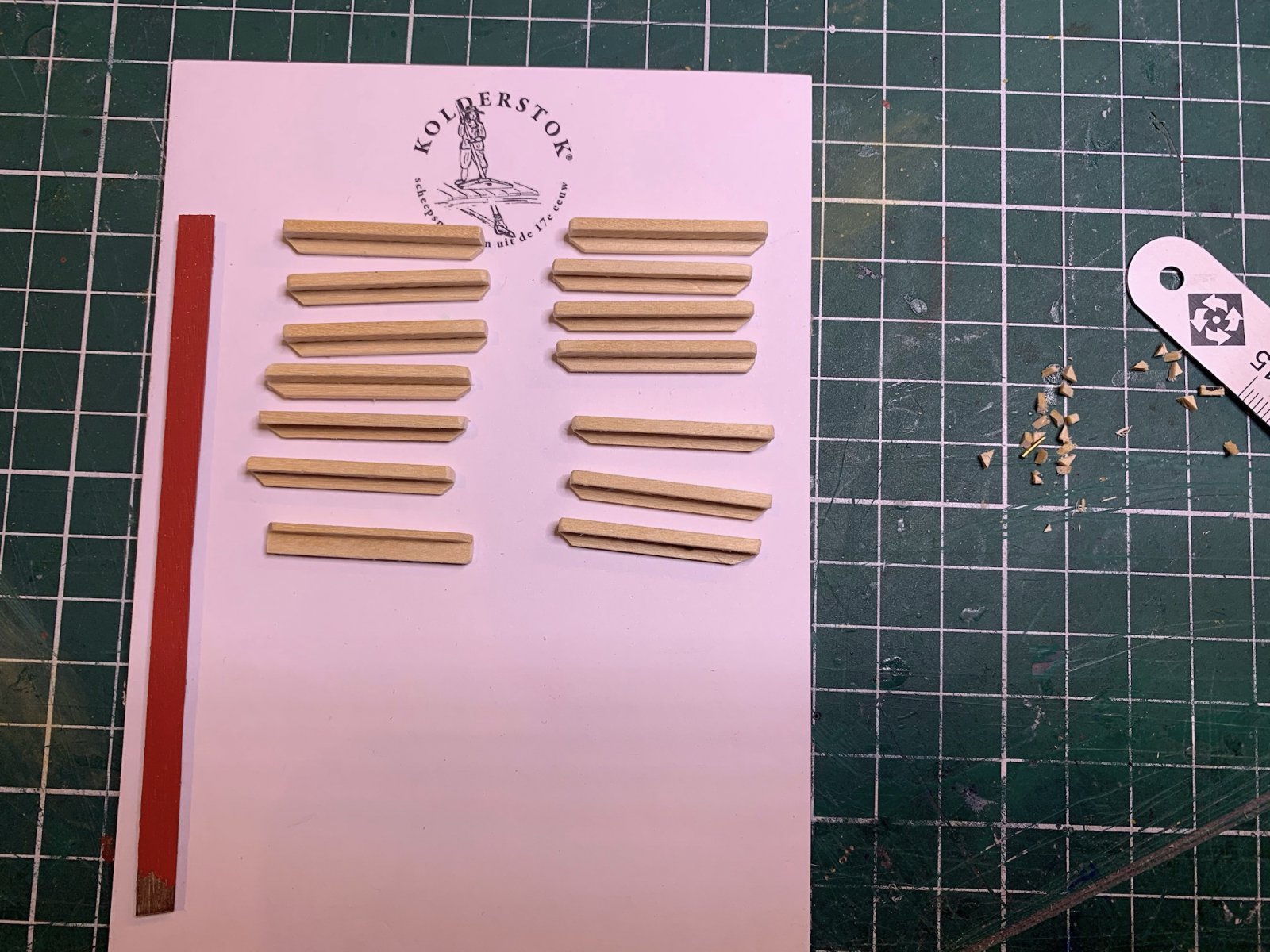

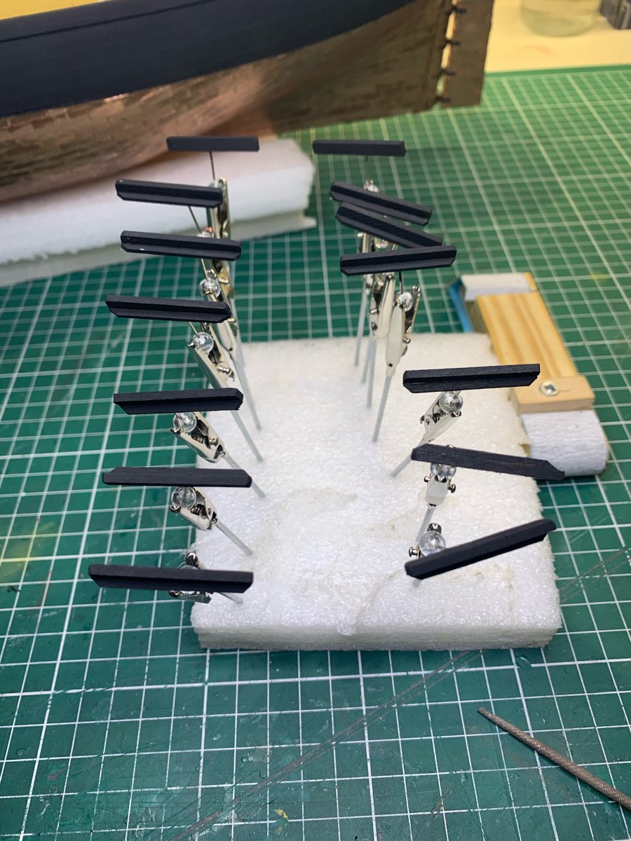

Trap treden gemaakt en geschilderd

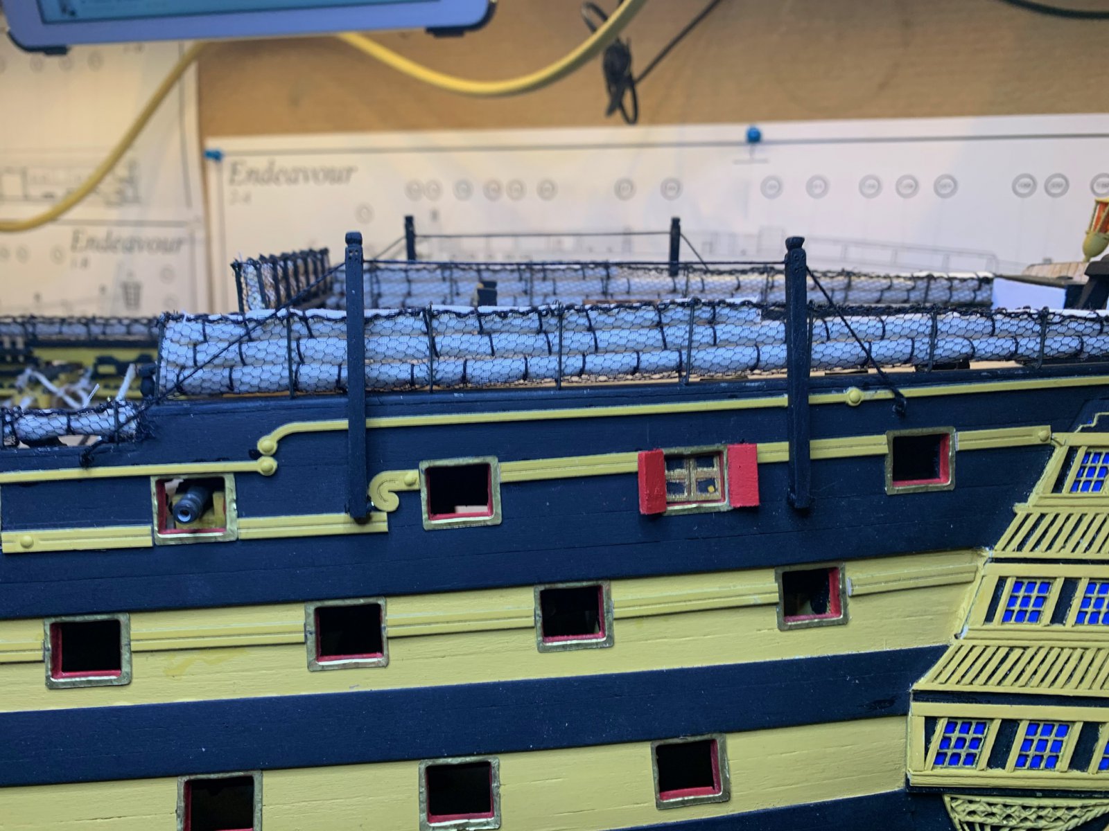

Luiken voor de ramen gemaakt/geschilderd en geplaatst
Kraan balken ( hoop dat ik het goed heb ) voor de dinghy’ gemaakt en geplaatst

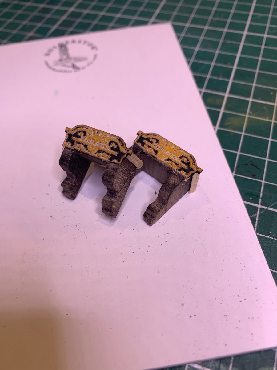

En als laatste voor vandaag de bogen voor de ingang gemaakt en aangepast

Vergeet je niet de achterzijde van de treden schuin te schuren in functie van de helling van de romp? Anders loopt de bovenzijde van de treden niet horizontaal.

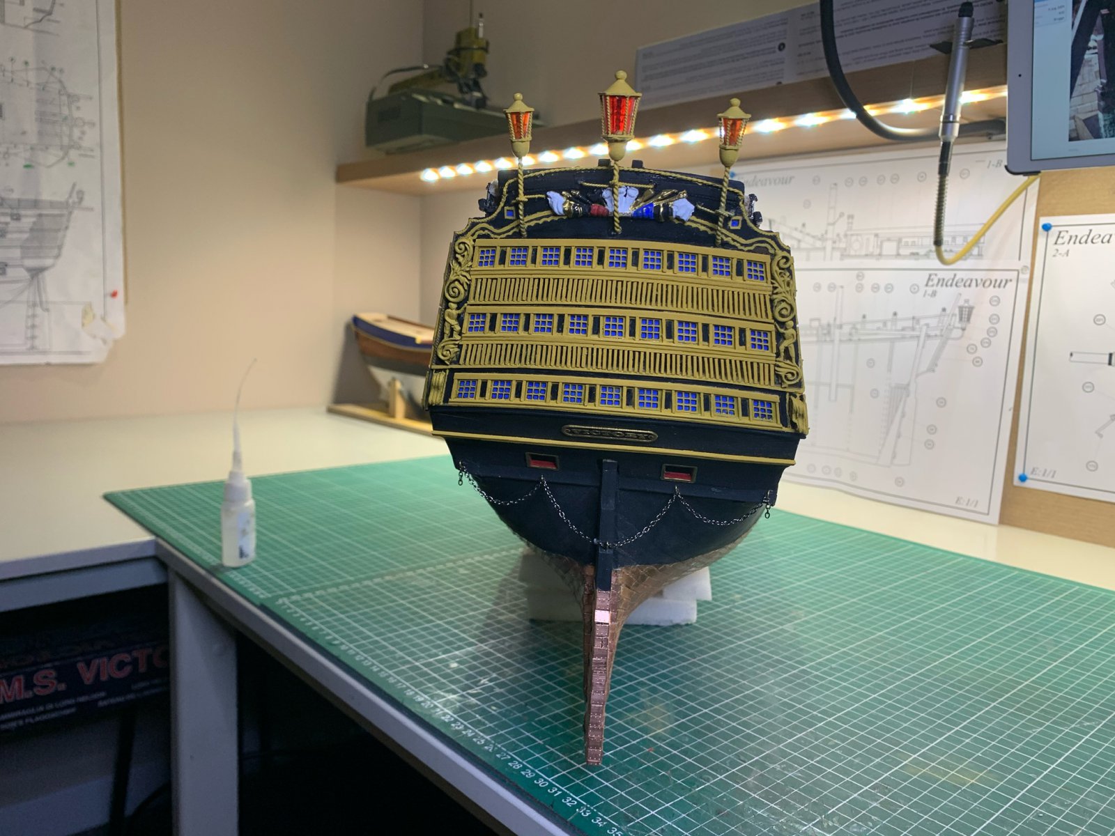

Het zal jezelf ook niet ontgaan zijn na de foto van (herb63) zitten de ogen waardoor de ketting naar de roer loopt onder bevestigd ipv er zo op en op de roer zelf zitten de ogen aan beide zijde van het roer waaraan de ketting aan verbonden zit en aan het andere eind van de ketting zit dan het touw aangekoppeld wat dan naar binnen loopt van het schip (waar precies weet ik ook niet) ik persoonlijk zou dit dan ook zo maken en dan de ogen waardoor de ketting loopt uiteindelijk zwart schilderen ga jij dit ook nog doen of laat je dit zo zitten?.
Grt Reinier
De ketting loopt niet "door" de ogen "onder" de sierlijst, maar is er met een dun koordje aan gebonden. In nood zal een fikse ruk die koordjes wel breken, zonder dat een licht beschonken matroos door het geschutsluik moet hangen om de knoop eruit te halen :)

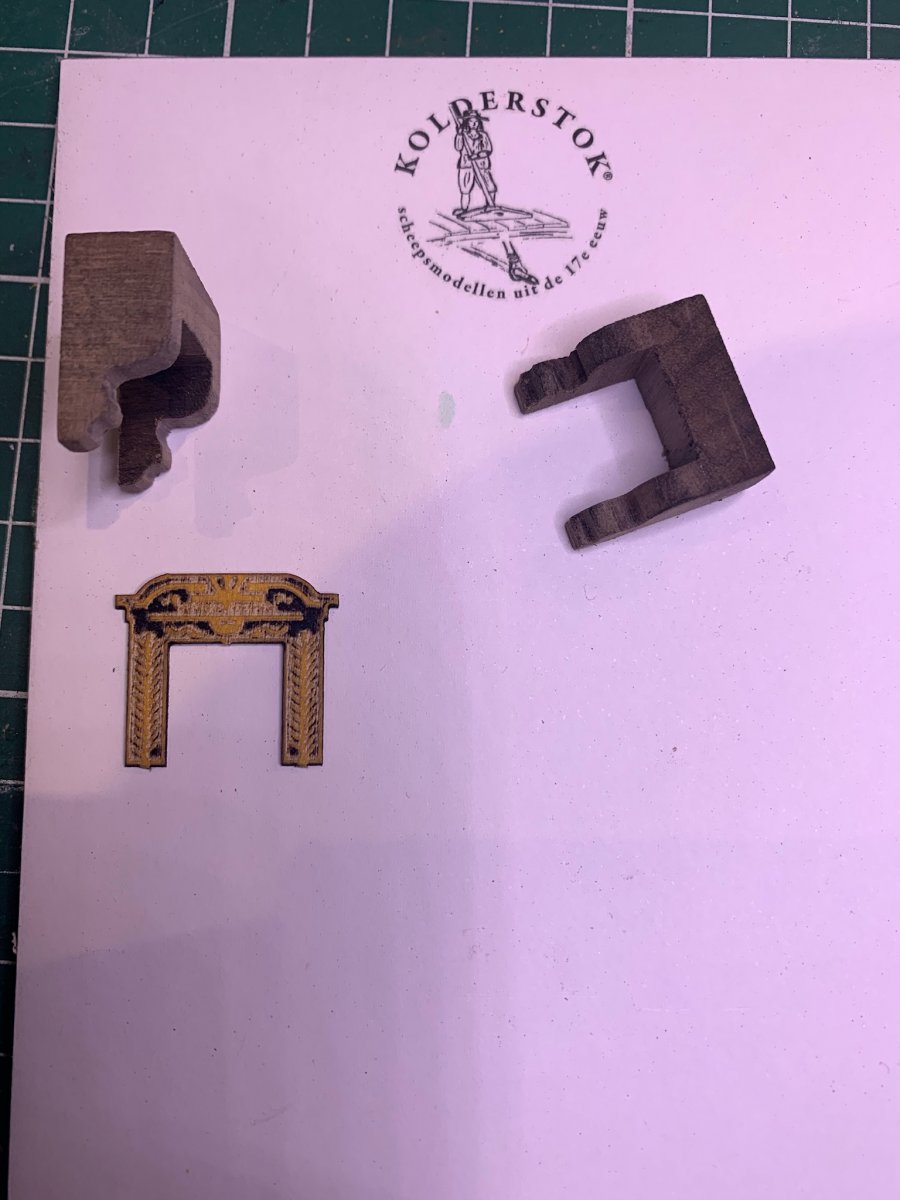

Herby bedoel je deze afschuining ?

nee, ik bedoel de zijde die tegen de romp gekleefd wordt, nu maakt die telkens een hoek van 90°, maar de romp loopt bijna nergens loodrecht omhoog. Als je de trede dus op de romp kleeft zal het "loopvlak van de trede even schuin naar boven wijzen als de romp daar naar binnen neigt.
