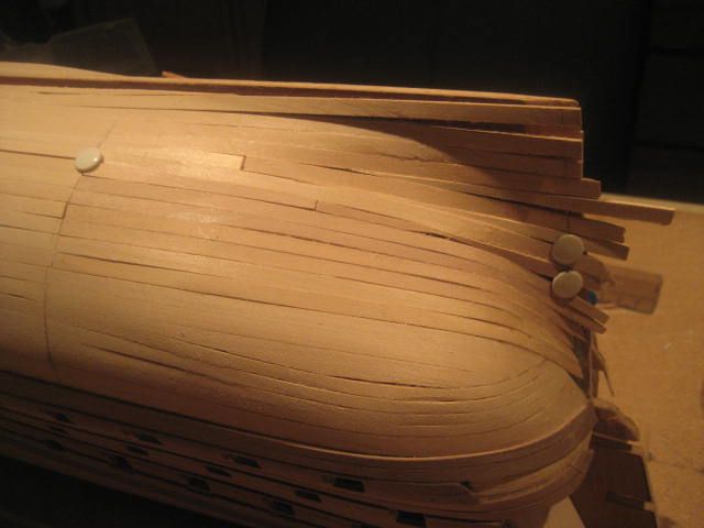

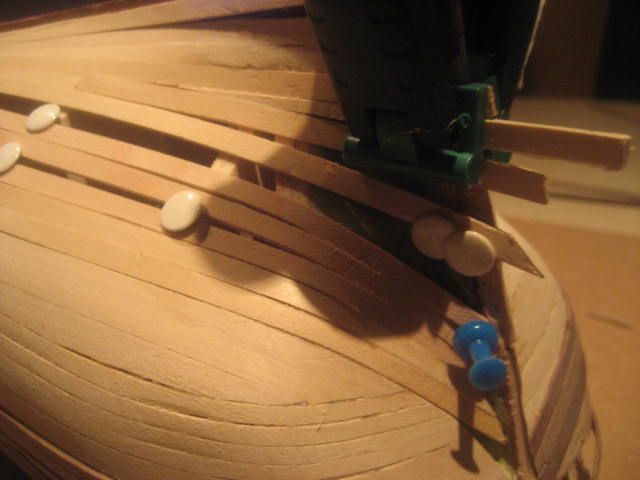

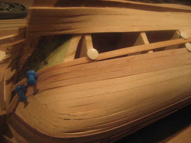

Voor de tweede huid overigens ook zolang het onder koperen plaatjes belandt.
Zou ik dat wel doen? Koperen plaatjes?
Stel dat ik dat doe, moet ik dan eerst de 2de laag volledig doen, ook tot de kiel onderaan? Of moet ik dan die koperen plaatjes op de eerste laag zetten?
dus kort gezegd :
* komen die koperen plaatjes op de eerste of tweede beplanking?
* waar vind ik die koperen plaatjes?
* zou ik het wel doen? Maar dat is een vraag voor mezelf, ik weet niet of ik het mooi vind.![]()
De huidige Victory die in het dok ligt in Portmouth heeft een grijs geschilderd onderwaterschip zonder koperen platen.
Stephan,
Ik zit net deze discussie te lezen over je eerste beplanking en weet je....het is net of ik mezelf bezig zie.
De problemen die jij had ,die heb ik ook.
Niet alleen met de Aggy maar met al mijn schepen.
Uiteindelijk is het allemaal goed gekomen doordat het de eerste beplanking was.
Misschien verkeerd gedacht maar voor mij is de eerste beplanking alleen een manier om de romp dicht te krijgen.
De eerste laag is de basis voor de 2e laag en/of de kopere beplating.
Als die glad is gaat de rest vanzelf.
Mijn petje af voor wat je zover heb laten zien.
