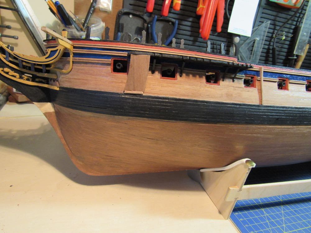

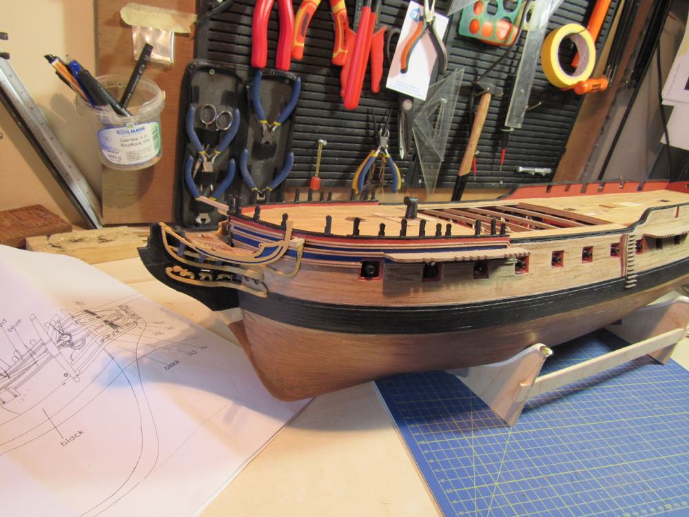

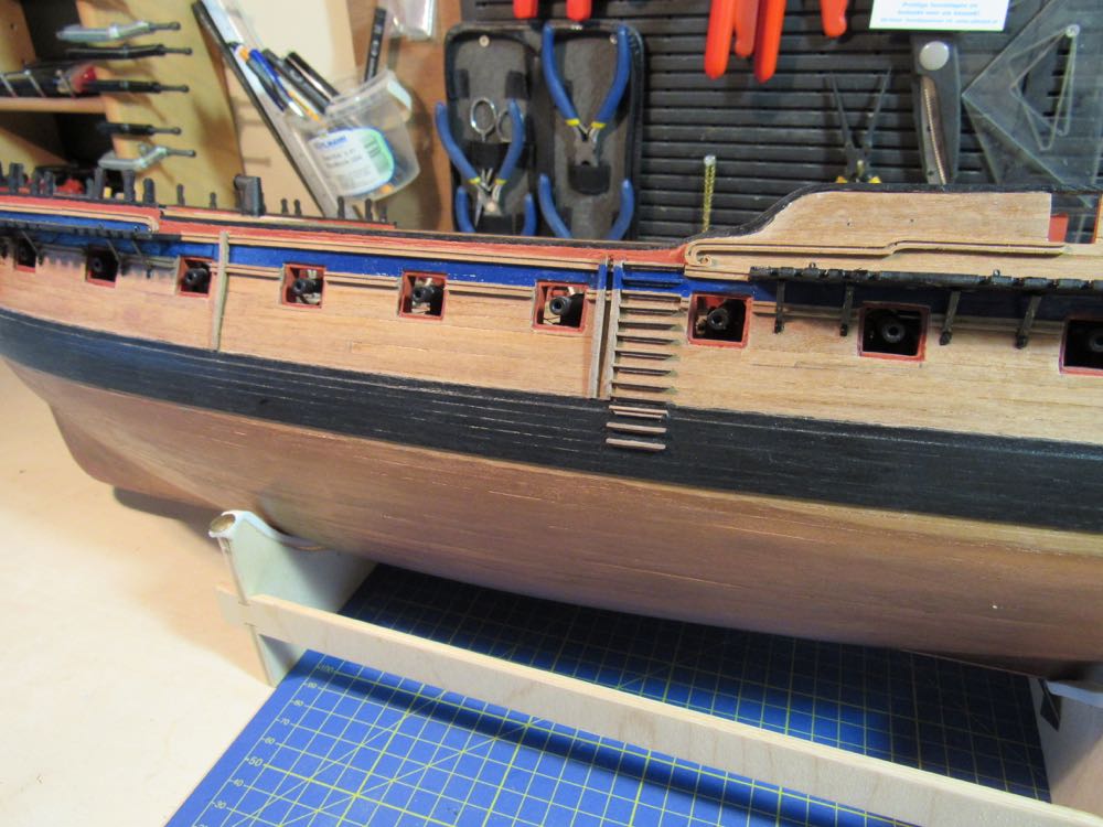

een aantal rusten,stootwillen en een trapje zijn geplaatst.

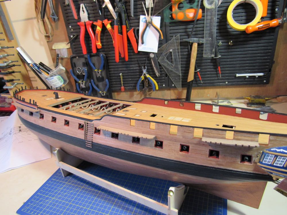

Walter, zijn de rusten al vast gelijmt?? Ik hoop van niet, want daar moet nog het één en ander mee gebeuren!
Er moeten nog een aantal ringen op voor het tuigwerk later, verf (ze zijn origineel zwart, maar als je ze liever blank laat, kun je natuurlijk voor kiezen) ook moeten er nog "schoren" onder waar de rust op rust (leuke woordspeling). Je kan deze items ook aanbrengen indien de rusten al vast zitten, maar geloof me dat is een stuk ingewikkelder....
Onderstaand plaatje toont de fokkerust (als voorbeeld) met boven op de rust de ringen en onder de rust de schoren.
