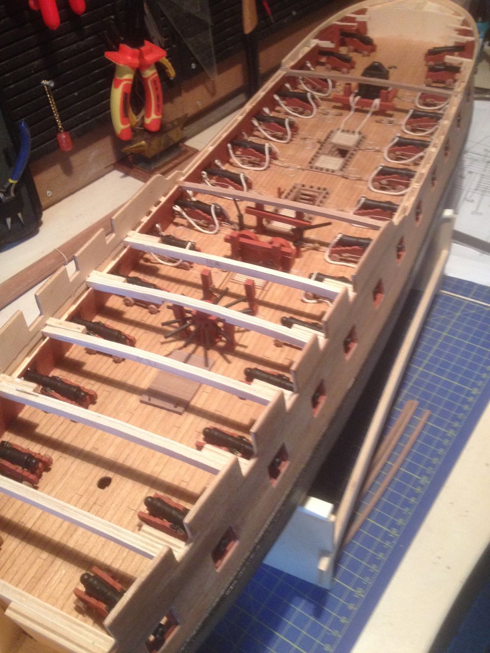

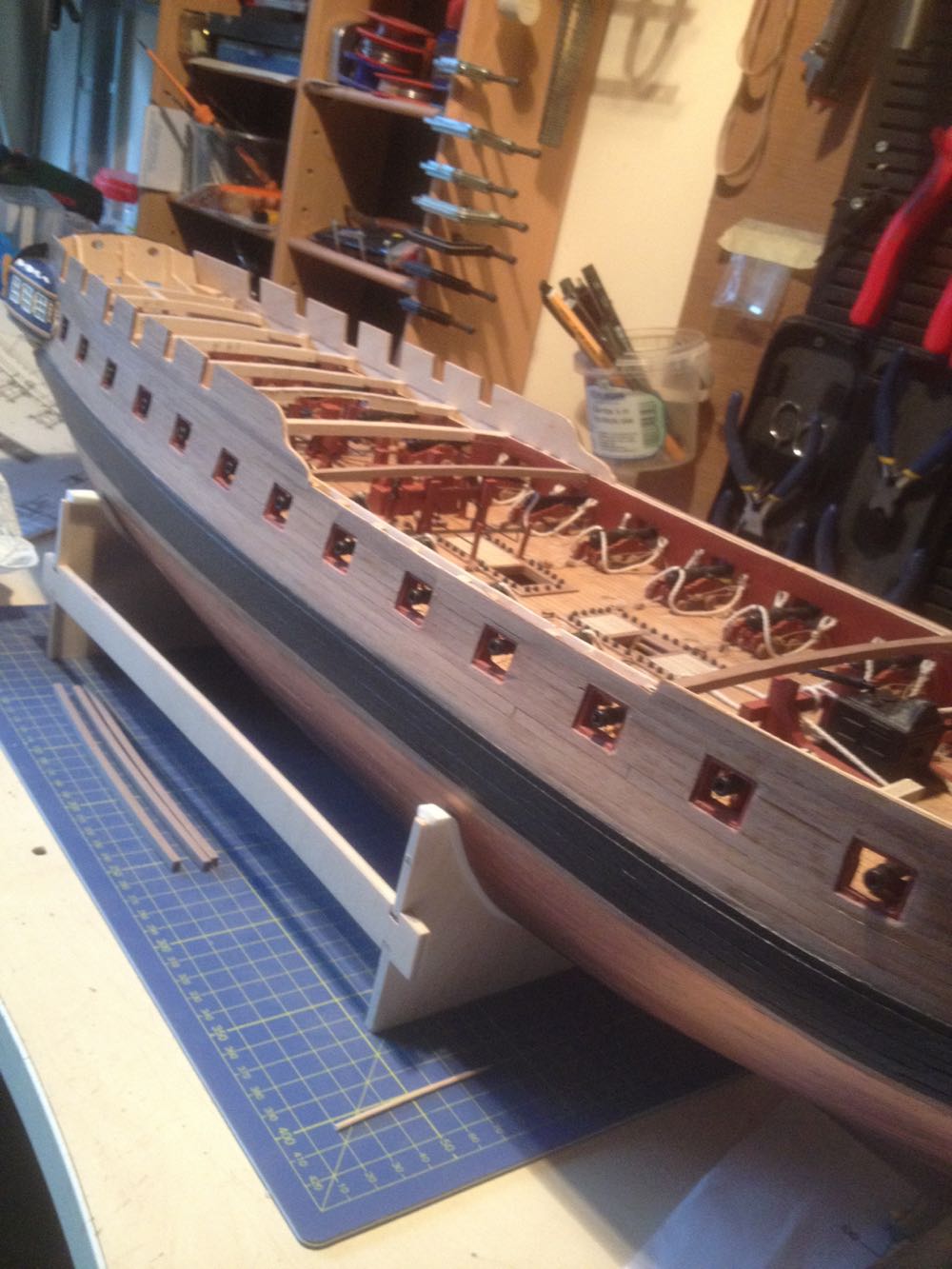

alle kanonnen op het gundeck zijn klaar, eerste dekbalken voor het topdeck geplaatst.

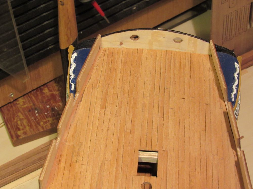

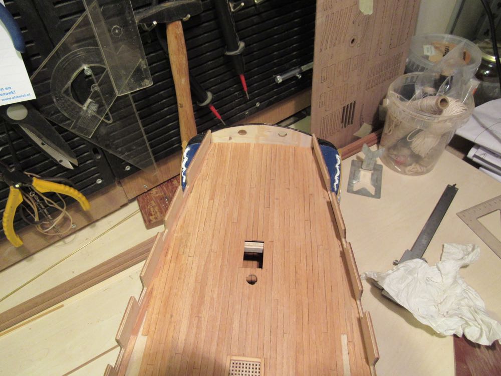

de beplanking van het bovendek krijgt vorm, hopelijk zijn de foto's beter dan voordien
want met een echte camera geschoten.

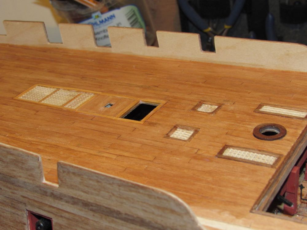

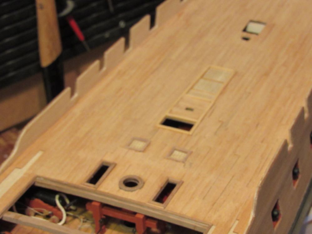

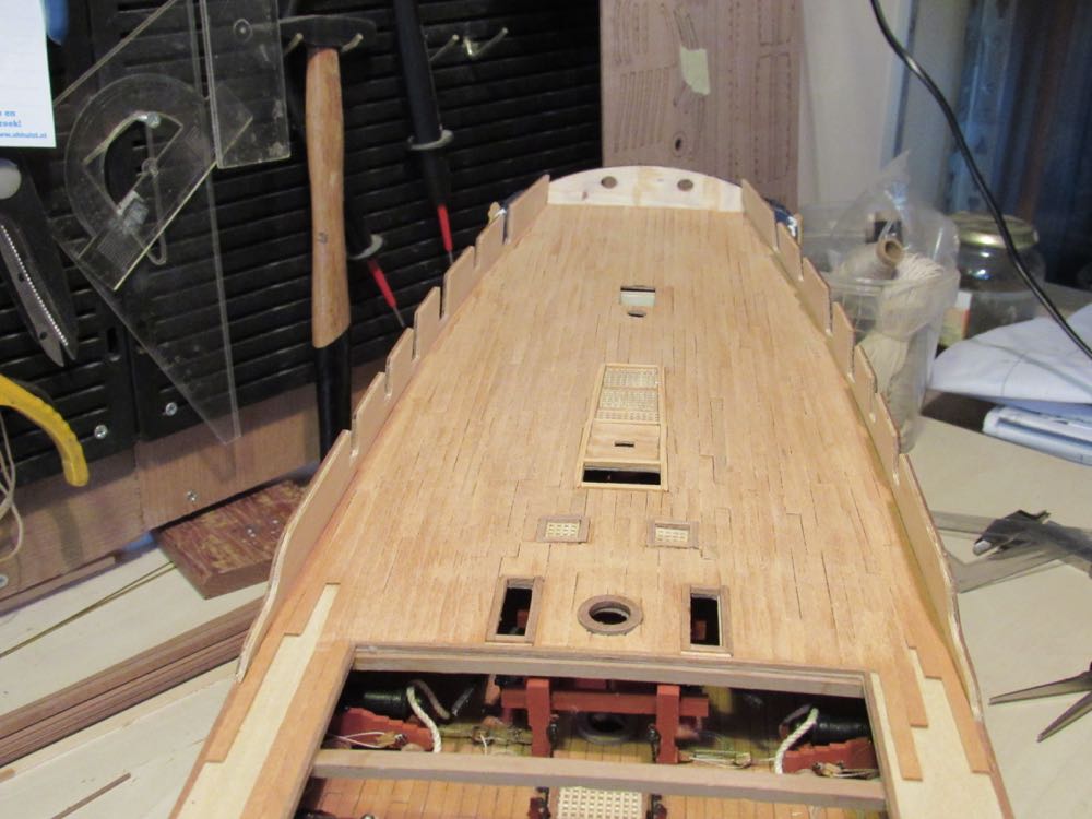

de beplanking op het achterdek is klaar, maar de vraag is ; zitten de kleine roosters niet te
laag? valt het niet teveel op of moet er nog twee roosters bovenop?
Bijlagen
    93,8 KB · Weergaven: 245
Op de roosters konden nog luiken gelegd worden, Deze zullen toch ook in de sponning moeten vallen.
De rooster op de Diana liggen gelijk met de omlijsting, en werden afgedekt met camvas. Dus eigenlijk liggen je roosters inderdaad iets te diep.
met enige afschuining en schuren cosmetisch het foutje kleiner gemaakt.
Een laagje vernis, wordt lichtjes opgeschuurd voor ouder makend effect.

Het ziet er netjes uit Walter. Op mijn WvH zitten ook de nodige foutjes.
Maar ondanks dat is het nog steeds leuk om te doen.
Wellicht ken je dit gezegde; Hij die zonder fouten bouwt, werpen de eerste steen. :yes:
