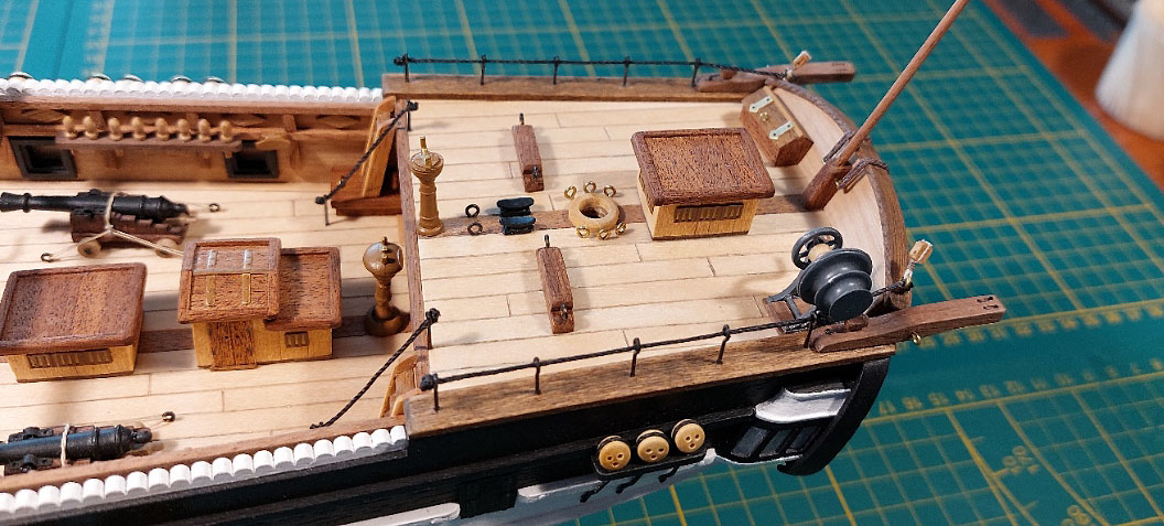

Bedankt voor alle veelal opbeurende reacties, hier en via de PB en gezien de evenveel verzoeken om het verslag af te maken, zal ik dat dan ook doen. Ik heb echter geen constructie foto's gemaakt de laatste periode dus ik kan slechts het eind resultaat laten zien van wat er tot nu toe veranderd is aan het model.
De reling van touwwerk en gezwarte oogboutjes op het achterschip,

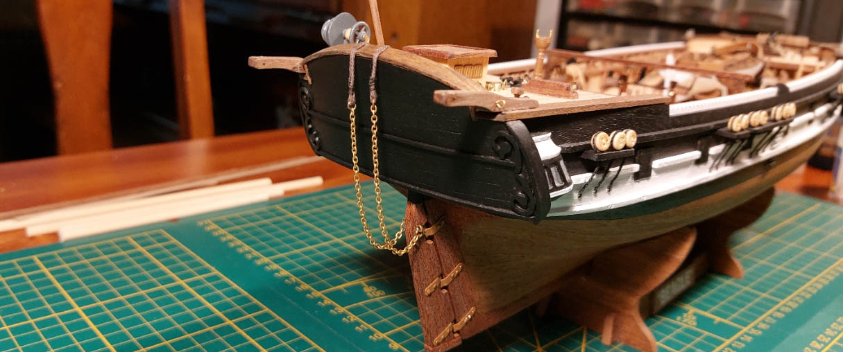

De zorgketting, is een wat ongebruikelijke constructie, die ik heb overgenomen uit het bouwplan. De kettingen zijn met tampen van touwwerk bevestigd aan 2 ringen aan de vlaggenstokhouder en bevestigd met 2 ringen aan de bovenkant van het roer,

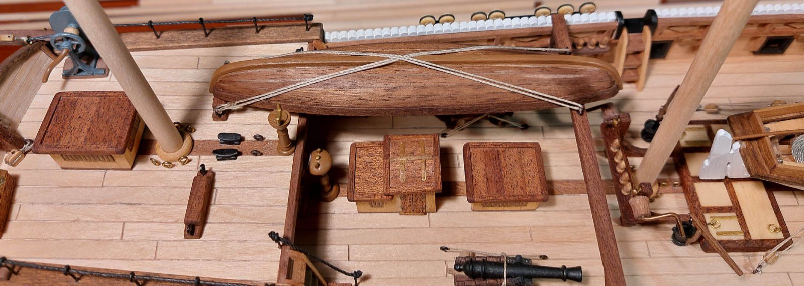

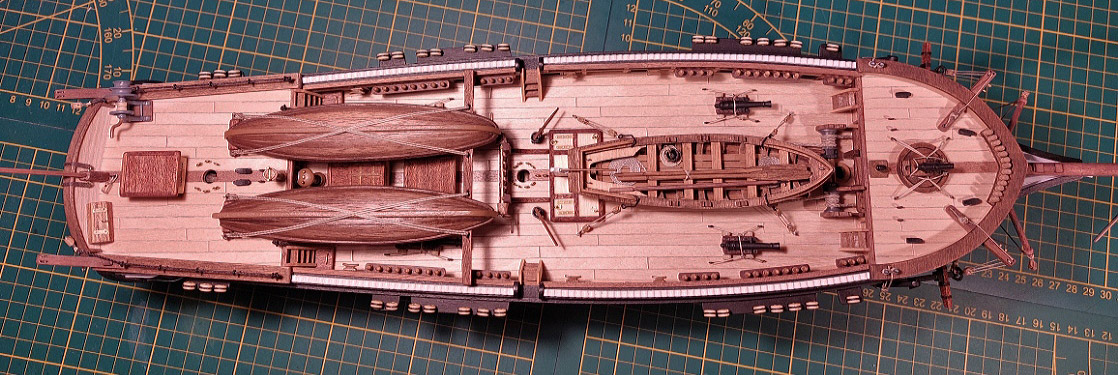

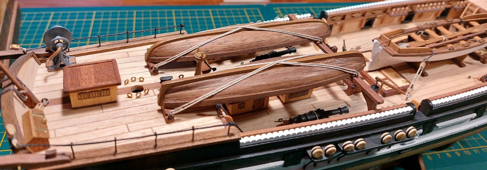

Het 2e bij-bootje op de boothouder, je hebt hier ook de keus om ze aan de davits te hangen aan weerszijde van het poopdek (zitten er nog niet op), maar daar ik het model met volle zeilen ga bouwen leek me dit logischer,
vervolgens heb ik het 3e bootje gebouwd en eveneens op de boothouder bevestigd,

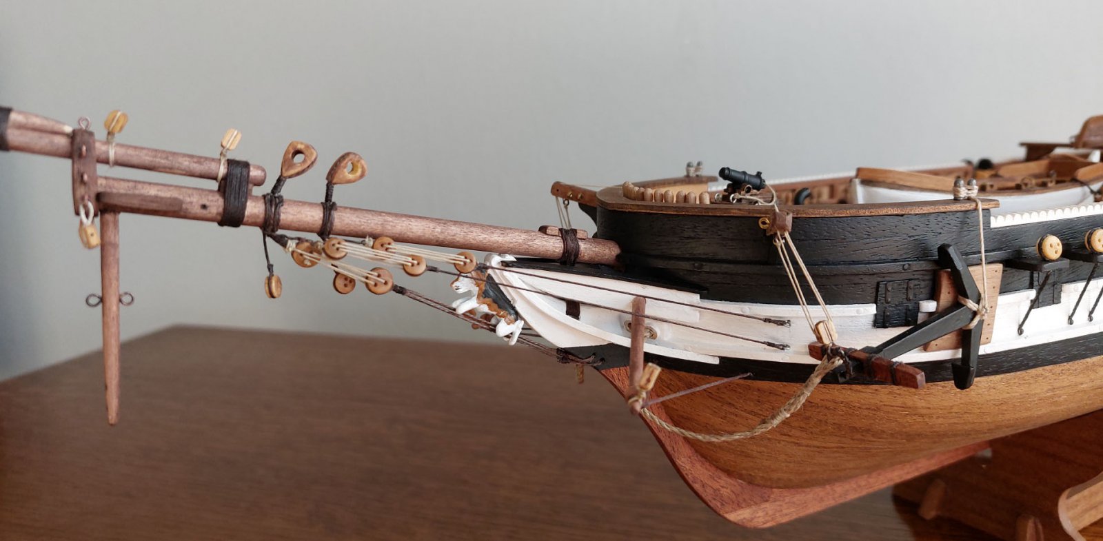

Tot slot de boegspriet gemaakt, die bestaat uit de boegspriet, kluiverboom en jaaghout, voorzien van klampen, blokken, ringen en woelings en nu bezig met de boegstagen die er aan bakboord al op zitten,
Bekijk bijlage 512146
Bekijk bijlage 512147

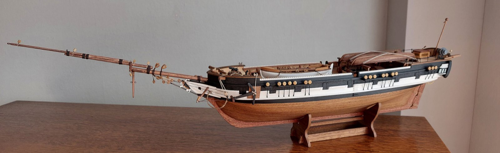

Bekijk bijlage 512151
en het hele plaatje,
Bekijk bijlage 512152

De spriet is inderdaad vrij lang, 27 cm, dat is meer dan de helft van de romp die 43 cm is. En er komen zoals je schrijft 3 stagzeilen, 2 kluivers en de jager.

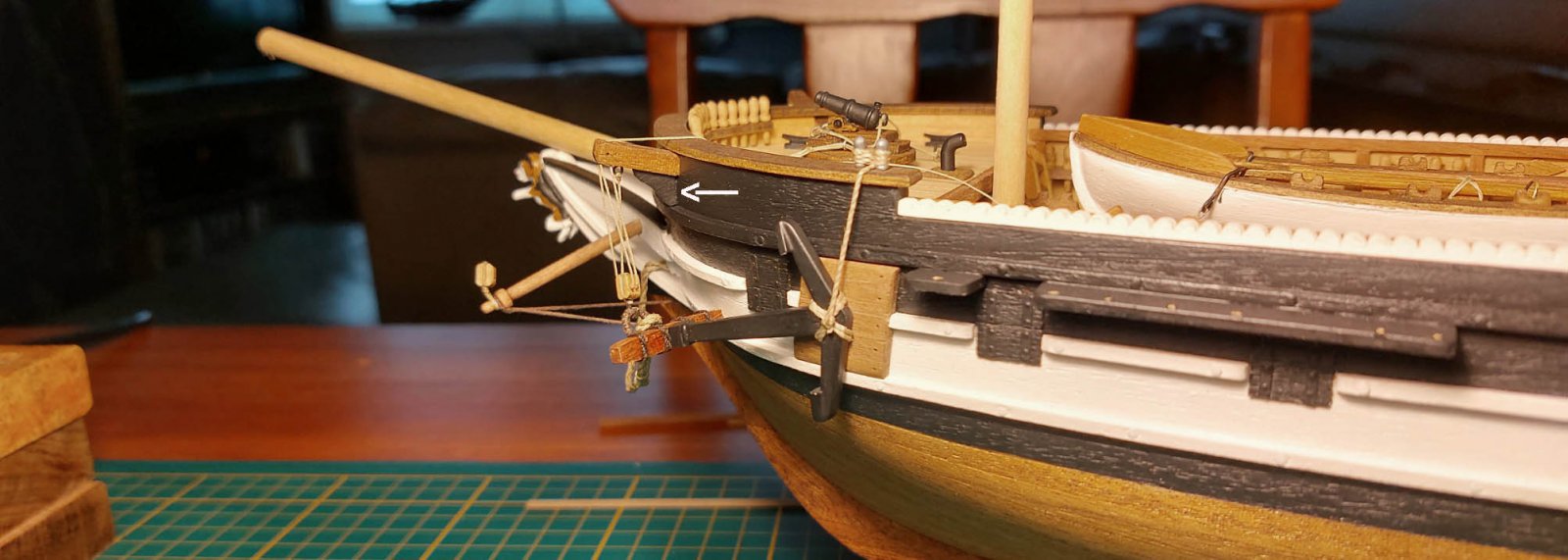

Het wordt een fraai model Piet, zonder meer, alleen lijkt de laatste foto een vertekend beeld te geven over de stand van de puttingijzers. Die lijken niet in verhouding te staan met de lijn van het staand want, of heb ik het mis?
Dank je wel Ron, wat de puttings betreft, ik denk dat het ligt aan de opname met de telefoon. Op pagina 19 vanaf post 376 krijg je daar een iets realistischer beeld van.

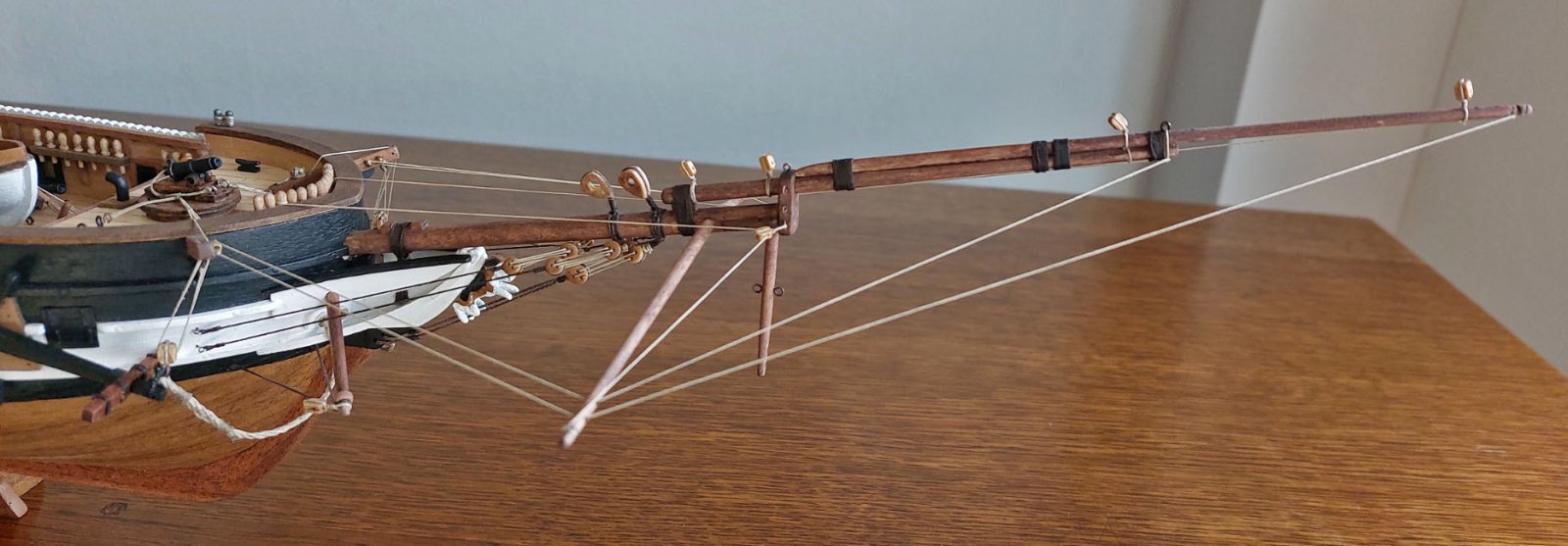

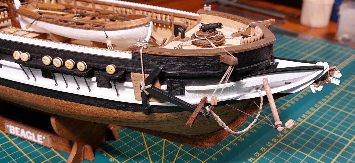

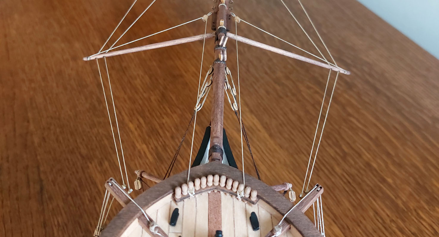

Vandaag de beide boegstagen voor de stuurboord kant gemaakt,
boegstagen komen nagenoeg altijd in paren en steunen de boegspriet in zijwaartse richting.
Op de onderstaande foto hangen ze nog los voor een zicht op de zware waterstag, die onder de boegspriet is bevestigd en dubbel is uitgevoerd volgens het Engelse systeem. De waterstag vangt de krachten op van de fokke- en voorstengenstagen.

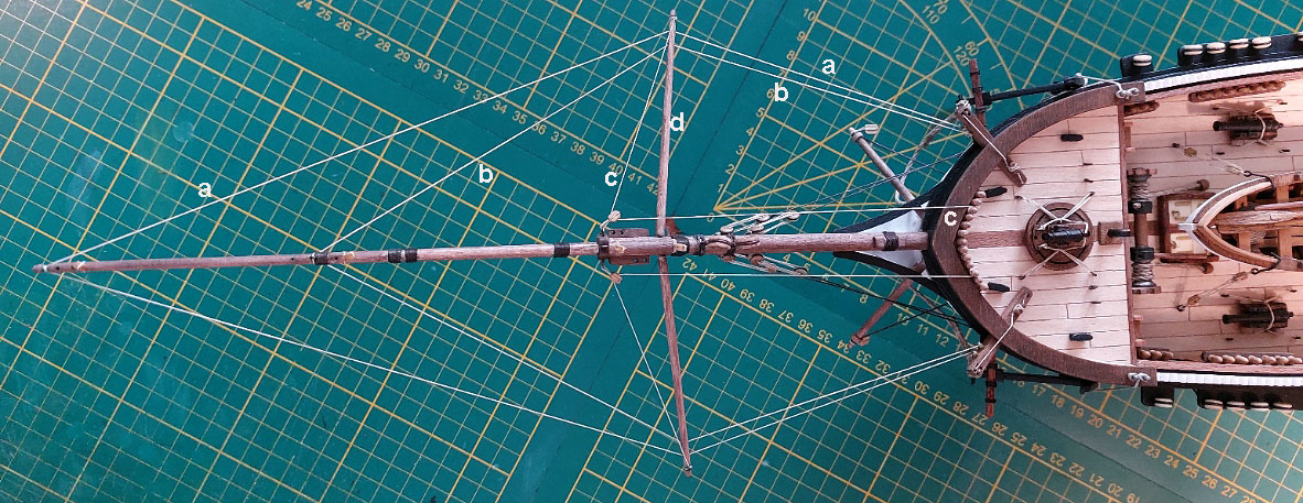

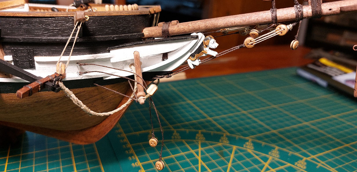

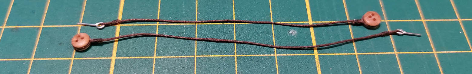

Toen de blinde verdween, werd de ra echter gehandhaafd om zodoende de geien voldoende spreiding te geven. Tegen het midden van de 19e eeuw werd de ra gedeeld gevoerd en werden 'voelhoorns' genoemd die dus de zelfde functie hadden om de kluiver- en jaaghoutgeien voldoende spreiding te geven. De beide voelhoorns heb ik vandaag gemaakt en voorzien van jaaghout- en kluivergeien en de topenanten.
Op de foto is a de jaaghoutgei, b de kluivergei, c de toppenant en d is de voelhoorn
De voelhoorns zijn gemaakt van 3 mm dik rondhout en afgeschuind naar de toppen waar 2 gaatjes van 0,7 mm in zijn geboord om de geien door te voeren. De rondhouten zijn met een messing pin bevestigd aan de boegspriet,
de beide toppenanten zijn belegd op de nagelbank voor op de bak,
