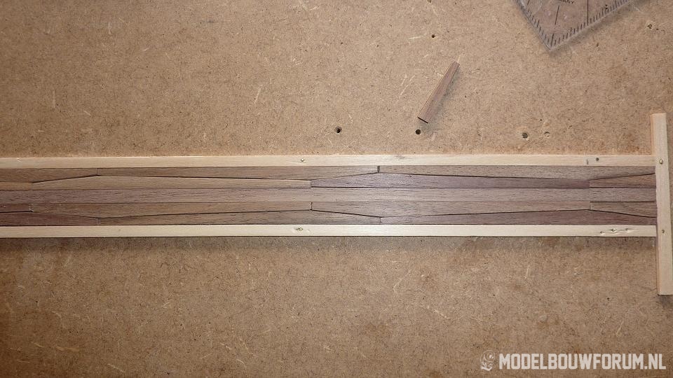

Kleine teleurstelling
Vandaag even iets anders gedaan, de poorten zijn nu allemaal klaar.
De berghouten eens goed bekeken en er een aantal gemaakt volgens het "Top & Butt systeem"
In totaal zou ik ongeveer 120 plankjes moeten maken van 10 cm lengte, 5 mm breed, en die aan één zijde moeten afschuinen.
Aan één kant van het midden van de plank (2,5mm) naar 7,5cm verder naar de bovenkant, en vanaf die bovenkant weer naar 2,5 mm voor het resterende stuk.
Daar heb je een zaagmachine voor nodig waar je de hoeken mee kunt instellen (soort verstek), want zo uit de hand vijlen, en dan allemaal hetzelfde is nagenoeg onmogelijk.
Je krijgt ze zo nooit allemaal identiek.
Mijn bedoeling was om de naden zichtbaar te maken door de randen met een fijn schuurpapiertje iets schuin te maken om mooie strakke vloeide lijnen te krijgen
In het écht zal het waarschijnlijk ook niet strak zijn geweest, maar dat is voor mij ook geen optie.
Ook geprobeerd het patroon er in te snijden, maar dat is geen gezicht 2014
Klaas, is dit dan een foto van de mislukte versie :confused:
Dat ziet er toch wel goed uit? Of zien we de bovenste (hoge) lat hier niet? (Woordgrapje...)
We stappen over op plan B
Klopt Hans, op de foto valt het nog mee, maar ik vindt het hélemaal NIKS!!
Als een vlag op een modderschuit, hiermee kom ik dus écht niet naar een ontmoetingsdag hoor:rolleyes:
Die hoge lat staat niet op de foto:rolleyes:

Kun je niet een of andere mal fabriceren dat je het met een handzaag kan doen ?
Ik had er een malletje voor gemaakt Sjors, maar dat werkte niet echt lekker.
Géén nood, een Engelse zeeman laat zich niet zómaar uit het veld slaan; Plan B treed nu in actie;)
