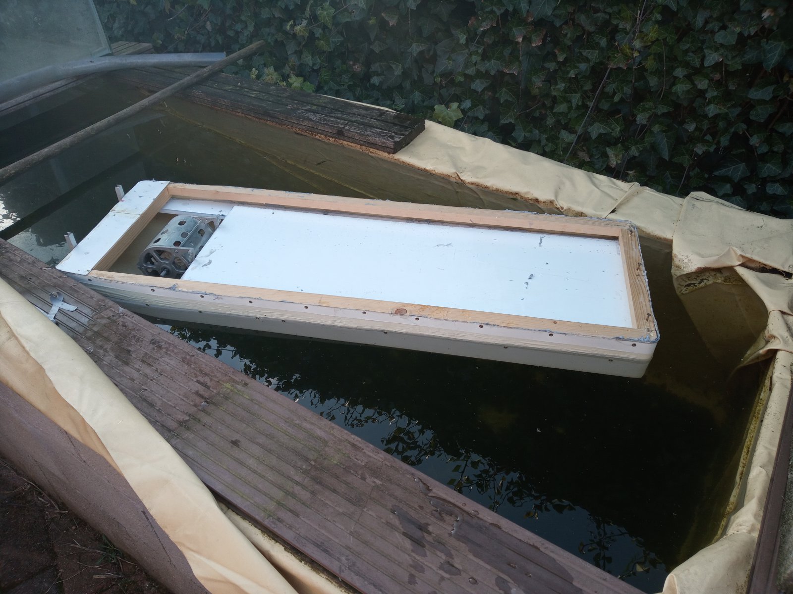

Het drijft en zakt zelf op zijn ingestelde diepte .
Deze duwback is voor pascal en heeft dus een zelf regelende diepte regeling
van het ogenblik hij op de waterlijn komt sluit het lucht ventiel zelf af
zo deze kan ook weer de deur uit
de motor voor in dient nu als gewicht en word vervangen door lood of beton
gr raf
yep inderdaad dat was ook de bedoeling en je kunt er ook nog een deel materiaal in kwijt omdat de bodem open is
eigenlijk zou hij meteen ook de bodem van de kist kunnen zijn waar ook de sleep boot in past
laat smaken
het deksel zit er nu op en morgen het ventiel er in lijmen
ik had er een proef in zitten gemaakt met pvc buis en nu komt het echt (zeg maar) er in zitten
dan de schroeven er uit en de gaten dicht plamuren
dan aan een vracht schip op schaal 1/87 verder doen
gr raf
