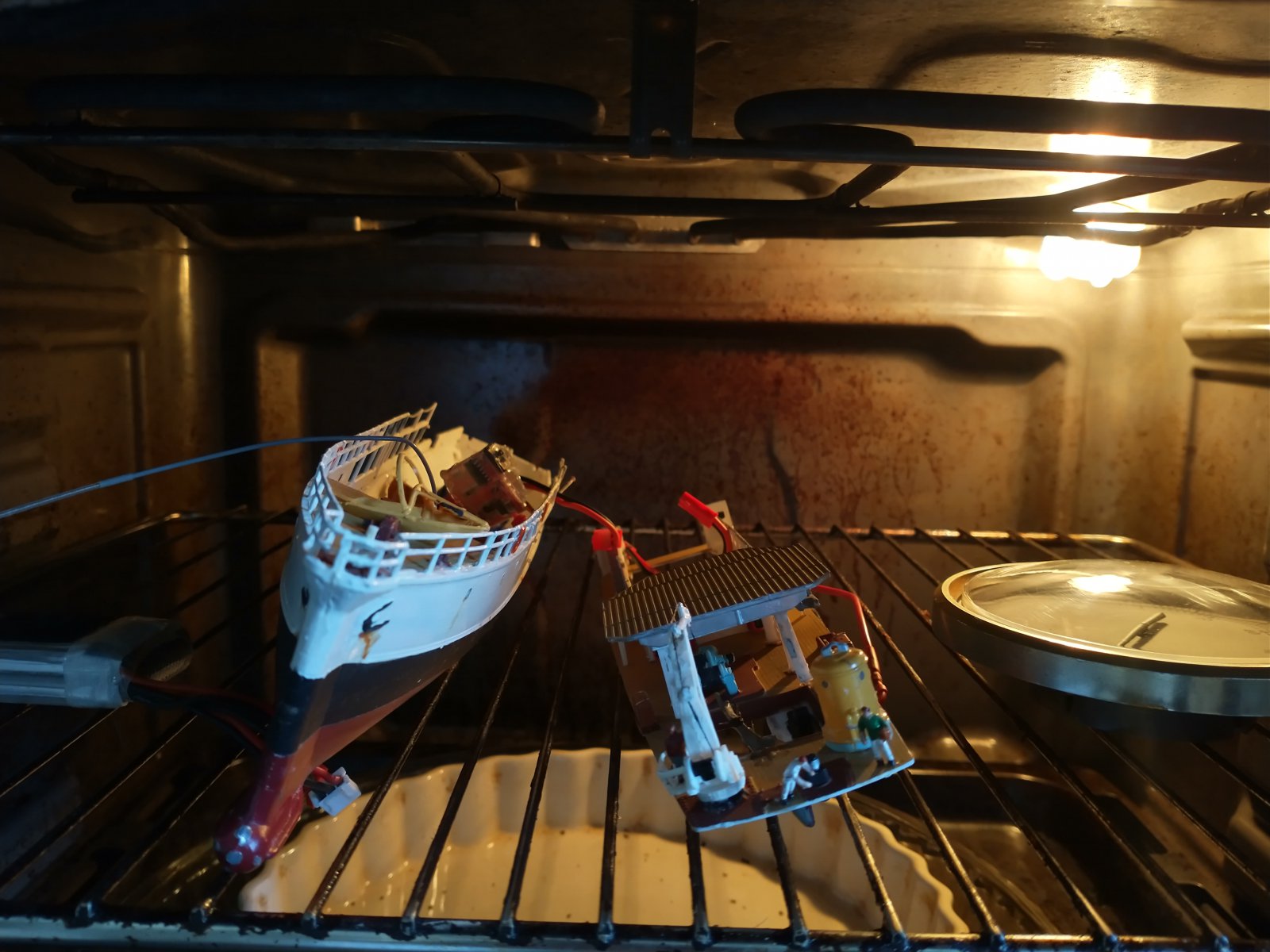

    Stuurfoutje van Cousteau, of was Calypso jaloers en wilde met de baas mee naar beneden Menno? Hoop dat alles weer goed komt. Wel een voordeel van dat kleine spul dat het in de oven kan. Gr. Klaas.

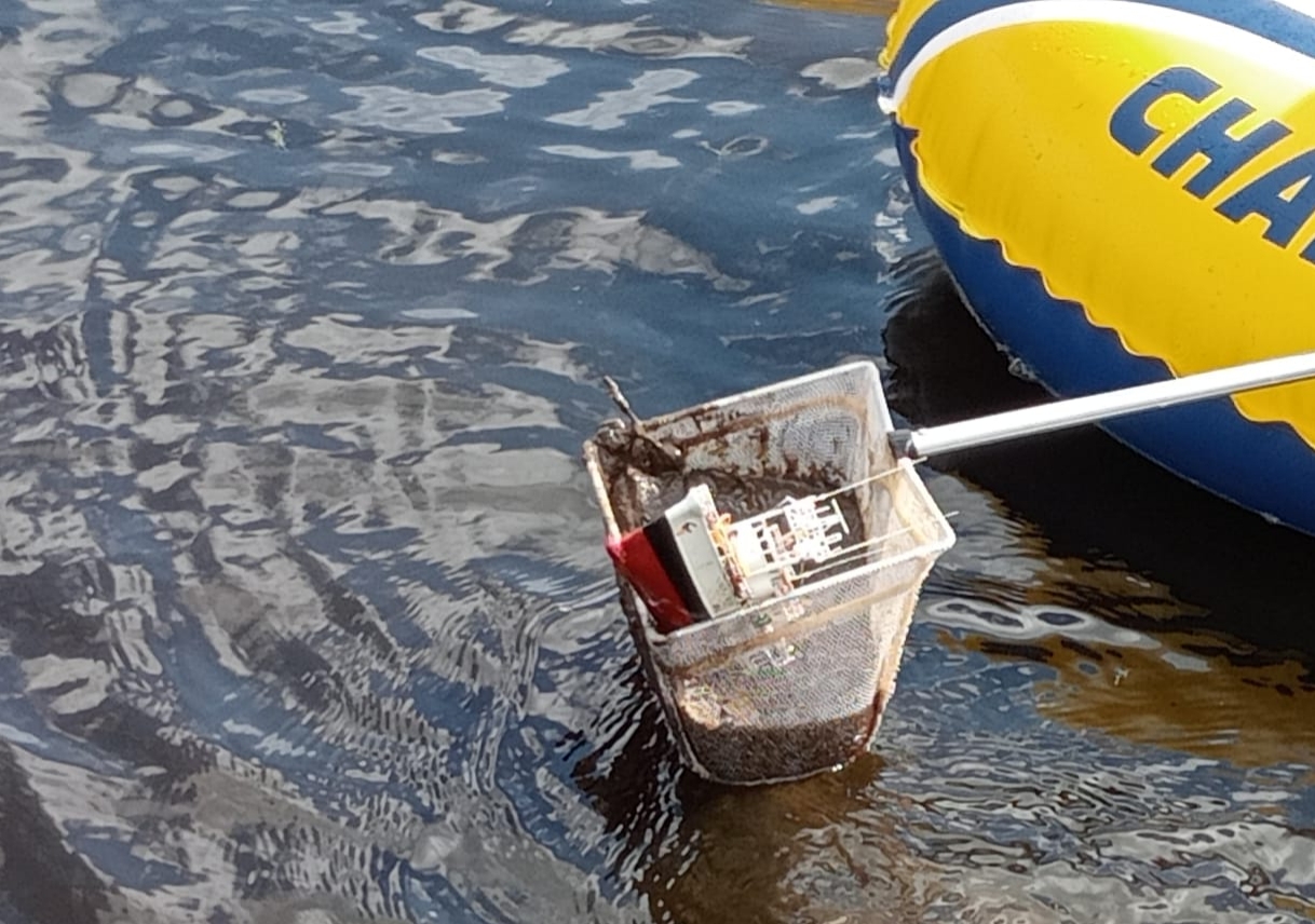

    Het waaide als de pieten.
    Daarom bleef ik in het haventje van de Vaargroep, waar zo goed als geen golven waren.
    Dat ging echt een hele poos prima.
    Tot er een windvlaag 'verschrikkelijk veel' recht op de flank kwam terwijl ik net een bochtje maakte.
    Bootje lag door de bocht al een beetje scheef, en de windvlaag deed daar nog een (te groot) schepje bovenop.
    Bootje plat en van binnen nat.
    In tijd van drie seconden was ze verdwenen.
    Maar zojuist alles weer aangesloten en alles werkt nog steeds.

    Gelukkig was de Challenger 2 in de buurt :)

    Volgende keer OF een spuitbus lectraclean, OF een knijpflesje gedestilleerd water over de electronica spoelen, vóórdat je het spul in de oven legt.
    Kun je nog steeds doen, maar vóór het drogen is beter.

    Nadat ik eerst in mijn pendek het bootje gelokaliseerd had
    Toen moest ik er wel uit omdat de kou via pijn overgegaan was in niets meer voelen...
    Het heeft ook nog een flinke poosje geduurd voor ik weer een jongetje was.
