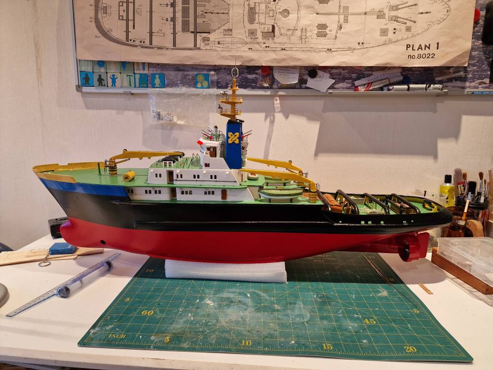

Maak er maar iets moois van Hans. Ik zou de bunkergiek een tweede tuidraad geven naar de top en een takel van de bokkenpoot naar voren. Op de foto zie je aardig hoe het zit. Gr. Klaas.
Dat ga ik zeker doen , het ziet er nu een tikkie kaal uit .
Ik wil ook gaan kijken of ik de bunkergiek motorisch kan laten draaien .
Nu kan hij alleen met de hand gedraaid worden .
Is mooier bij demonstraties .

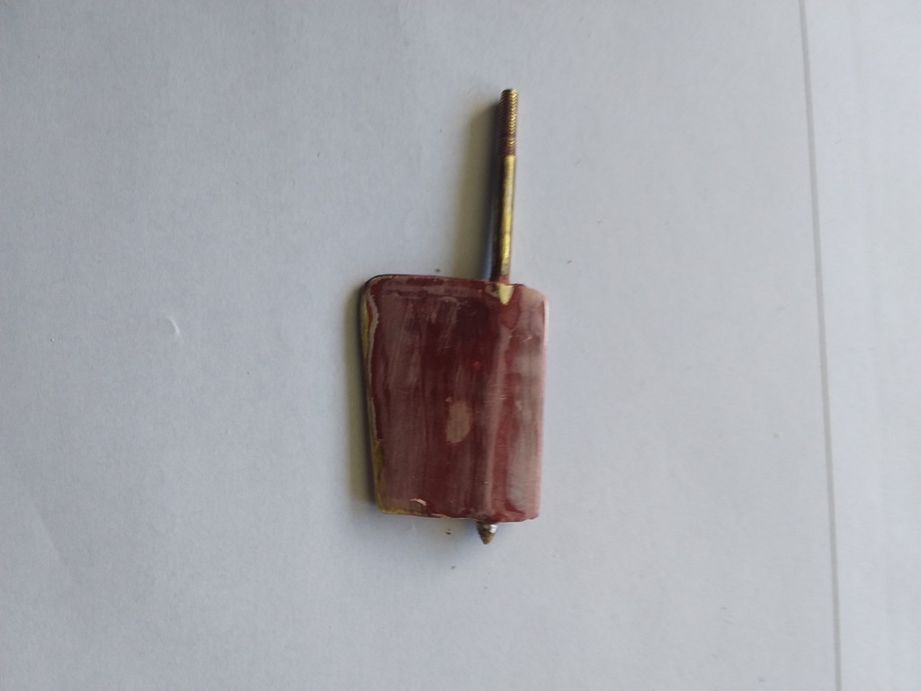

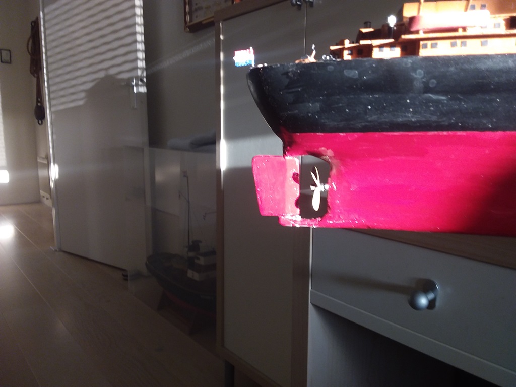

Nu de roerhak van mijn avatar deelbaar is het roer gedemonteerd, de achterkant schuin afgezaagd en glad gemaakt. Geplamuurd met een beetje Kombi Power en een paar uur later geschuurd. een nachtje uit laten harden en vanochtend een lik rode verf erop. Als die is uitgehard kan de boel weer worden gemonteerd en hoef ik me niet meer te ergeren aan een misvormd roer. Gr. Klaas.

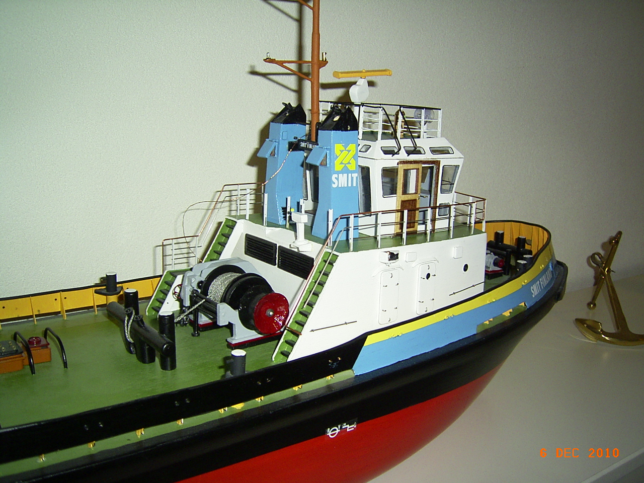

Op Smit Finland heb ik die gemaakt van 1 mm RVS rond. Had nog wat splitpennen en afstandsbusjes. Was wat dat betreft een fluitje van een cent. En alweer 13 jaar geleden. Kon al varen, maar was nog lang niet af. Zie dat er nog bedrading los aan de mast hangt. Moest er later allemaal weer uit omdat ik alle ledjes een gemeenschappelijke min-draad had gegeven. Was op die manier niet met een multiswitch te schakelen. Althans niet op de manier die ik voor ogen had. Veel uren in gestopt om het naar mijn zin te maken. Gr. Klaas.

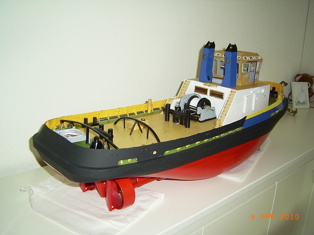

In het begin had ik de beting goed staan Menno. Maar met het schilderen van het dek zouden alle markeringen verdwijnen en gemakshalve had ik alles voorzien van paspennen. Na het schilderen alles erop vastgelijmd en pas later zag ik dat de beting verkeerd stond. Zakmes eronder, de boel glad gemaakt en goed gezet. Niet zo slim van me, maar ach je leert er weer iets van. En gelukkig hebben we de foto's nog. Waarop ook te zien dat er nog wordt gezocht naar de juiste kleuren. Schoorstenen, verschansing en romp kregen een andere kleur. Nog geen Becker-roeren en kimkielen. En het zou meer dan 10 jaar duren eer alles compleet was. Eigenlijk jammer dat er geen bouwverslag van is gemaakt. Gr. Klaas.
