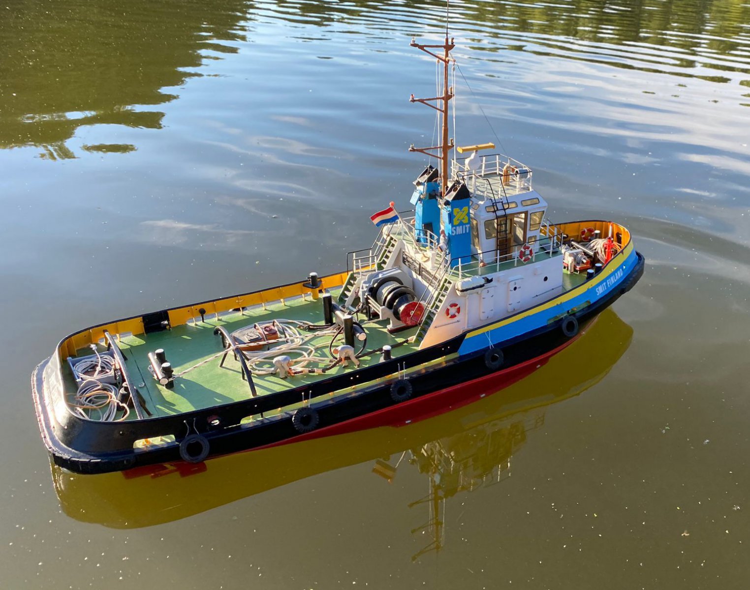

Roelof, Je zou de gaatjes voor de scepters in de opbouw kunnen boren, daarvan een mal maken en aftekenen op een stukje afvalplaat. Dan de scepters op de relingdraden schuiven en die in de goede vorm buigen. Dan opbouwen op het stuk plaat en uitrichten. Dan op de einden en hoeken solderen. Warmstoken met een creme brulee brandertje en aantippen met tin. Schoonmaken en schilderen. Die paar soldeerpunten houden het model erin en verf die in de naadjes kruipt werkt als lijm. Daarna zet je de reling op de opbouw en heb je een mooi strak resultaat. Wanneer je platte scepters hebt kun je de draden ook eerst buigen en dan de scepters erop schuiven. Succes ermee! Gr. Klaas.
Dank je wel Klaas. Die oplossing ga ik eerst proberen. Het probleem is dat ik railingen er strak in wil hebben. Ik vind het draad wat Billing Boats hiervoor gebruikt aan de dunne kant. En daardoor moet je het eerst met 2 tangen uittrekken, zodat het draad echt recht is. Ik denk er over om bij de bovenste een messing staaf van 1mm te gebruiken.
Groeten Roelof
Helaas ben ik door mijn voorraad 1 mm RVS rond heen. Vond jaren geleden een partij staven in de afvalbak op de jachthaven. Was waarschijnlijk lasdraad. Gebruikt als relingdraad voor Smit Finland. De scepters gemaakt van 0,7 mm styreen plaat. Als pootje er één cm rond aan gelijmd. Geschilderd valt dat amper op. De bovendraad gemaakt van 1,5 mm rond koperdraad en die in een V-vormige keep gelegd. Gestrekt door het te rekken. Was niet te solderen, maar gefixeerd met CA-lijm. Daarna geschilderd. Zit al sinds 2010. En bij schade gemakkelijk te repareren. Midden 80-er jaren de bouwdoos overgenomen, maar pas in 2009 met de bouw begonnen. Opgezet als low budget project met zoveel mogelijk eigenbouw. Wel de ex boormachinemotoren vervangen door Bühlers en de eigen gemaakt messing schroeven door Chinese afgetopte exemplaren. Vaart sinds 2010 en successievelijk één en ander verbeterd en aangekleed. Jammer genoeg geen bouwverslag bijgehouden. Is een leuke vaarboot geworden. Gr. Klaas.

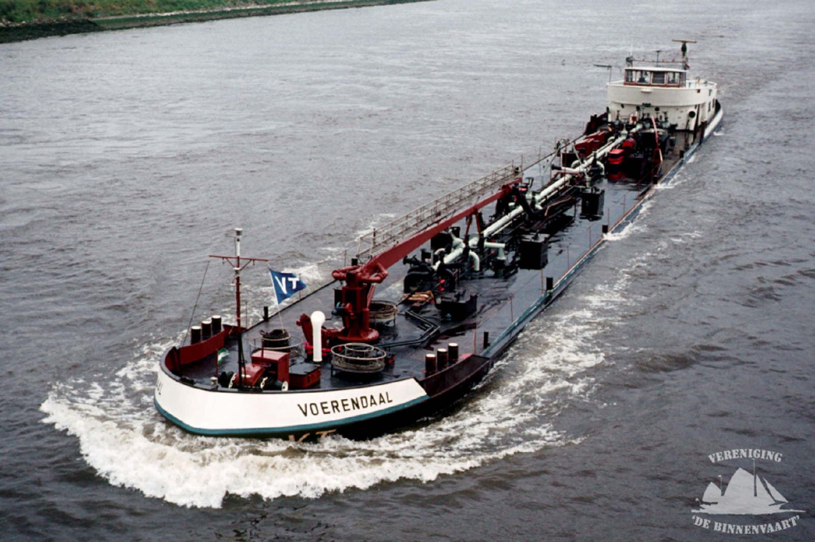

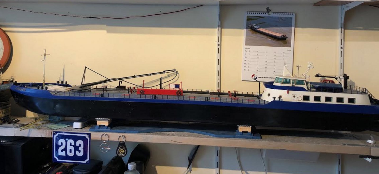

Hans, Heb je al een keuze gemaakt in welke uitvoering je de Voerendaal wilt verbouwen? Zelf zou ik er niet teveel of niets aan gaan doen. Het is min of meer een fantasiemodel gebaseerd op de Voerendaal, waarbij niet alles klopt. Als je eenmaal aan een voltooid model gaat verbouwen is het middel soms erger dan de kwaal. Maar ieder kijkt door zijn eigen bril natuurlijk. Hieronder nog een link naar het schip met diverse foto's.
Hoewel, hoe langer ik ernaar kijk, hoe meer ik het gevoel krijg dat het een model is van de Veeningen of Vilsteren. Die hadden van origine al een vallende boeiing voor en een slangenkist aan dek. Hieronder een plaatje en nog een link. Maar ook aan deze schepen is door de jaren heen het een en ander verbouwd. Verlengd en een andere bunkergiek. Kijk maar wat je met deze info kunt. Gr. Klaas.
https://www.binnenvaart.eu/motortankschip/39303-voerendaal.html
https://www.binnenvaart.eu/motortankschip/43010-veeningen.html
Hallo Klaas , het is als je het zo bekijkt inderdaad een model naar de Veeningen . Dan ga ik inderdaad niet veel veranderen . De verschansing een andere kleur geven en de railingstaanders vergroten . En hetgeen wat er bovenop de brug staat veranderen . En daar blijft het dan bij . Tenslotte heb ik ook een tanker de Antwerpen , met een verhoogde boeg .
