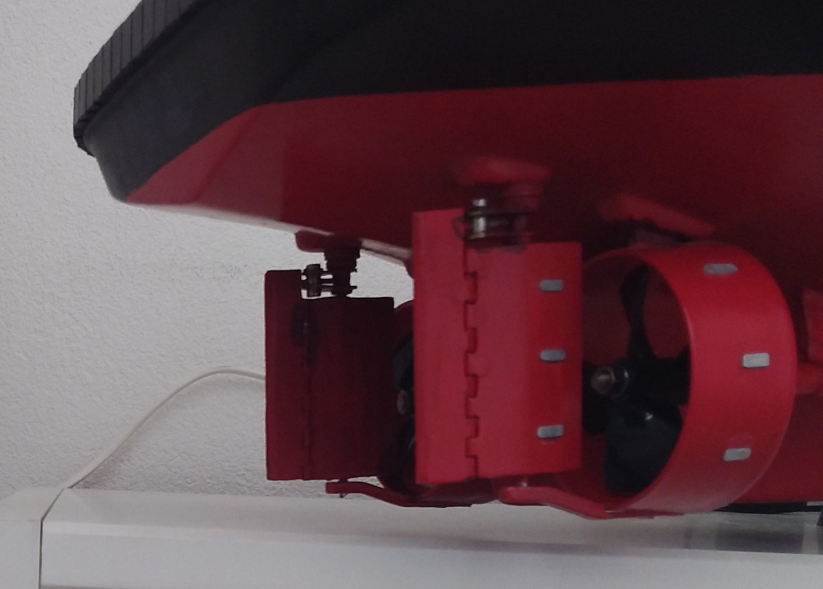

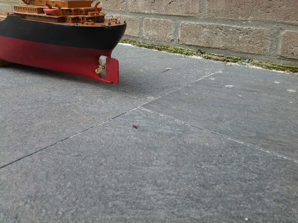

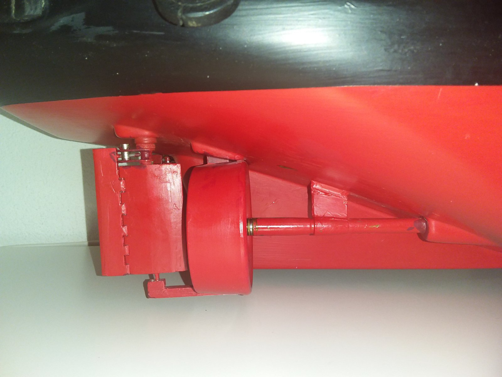

Inderdaad, een nieuw achtereind(je) maken is ook een optie. Wel meer werk, maar minder risico en inderdaad pasklaar te maken. Ben geen voorstander voor hout. De oude multiplex hak was ingewaterd en onder de lak gaan rotten. Een klein stootje tegen de steiger en krak. Gerepareerd met een U-vormig stukje RVS, maar toen brak het ernaast af en zonk. Daarna rigoureus op de alu-toer. En had toen gelijk de hak deelbaar moeten maken. Het liefst maak ik het nieuwe stuk weer uit alu. Dat is sterker dan kunststof, ook wat bevestiging aangaat. Deze discussie heeft meer inzichten opgeleverd en daar kan ik wel iets mee. En soms kom je iets tegen dat nog geschikt is ook. Recent ook de roerhakken van Smit Finland vervangen. Jaren geleden een paar Becker-roertjes gemaakt, maar die hadden hun draaipunt verder van de straalbuizen. Van 0,7 mm styreen plaat nieuwe roerhakken gestapeld en aan de straalbuizen geschroefd met M2 boutjes. Bij één de draad in de plastic straalbuis weg en daar een messing moertje in gesmolten. Maar de plastic hakken waren te slap en gaven zijdelings ook maar weinig steun. Van 2 mm alu-plaat nieuwe hakken samengesteld en gemonteerd. Daarbij weer een boutgat in een buis dol. Nog zat M2 moertjes en kon gelijk mijn oplaadbare soldeerboutje aan de bak. De nieuwe hakken van achteren iets opgetrokken, waardoor ze minder gauw raken met de boot neerzetten. En zo is er altijd wel iets te fröbelen. Zie de verschillen. Gr. Klaas.
Oeh! Dat heb je zonder meer ERG mooi opgelost!
Had nog wel iets mooier gekund Bert. In wezen zitten op de laatste foto de taatspotten een paar mm te ver naar voren. De hakken zijn 5 mm breed en achter de straalbuis 4 mm dik. Als basis is een 2 mm dikke koelplaat uit een Senseo koffiepot gebruikt. Daaruit 4 stroken van 5 mm gezaagd. Achter de straalbuis 2 lagen op elkaar geschroefd met 2 M2-boutjes. Het 2 mm dikke stuk onder de straalbuis is deels ingelaten en vastgeschroefd met 2 M2-boutjes met verzonken kop. Toen alles mooi paste de dubbeling met epoxylijm vastgezet. Omdat ik me ergerde aan de verkeerd geboorde taatspotten, de achterste M2- boutjes verwijderd en de gaten opgeboord naar 2,5 mm. En nu staan de roeren mooi verticaal achter de straalbuizen. Nog wat ge-emmer met een losse roerkoning en losrakende (tussen moertjes geklemde) roerhevels. Aangezien het schip toch aan de werf was ook dat aangepakt. Roerkoning getrokken en opgeruwd, gat in het kunststof roer uitgeboord naar 3,2 mm en gevuld met epoxylijm. Koning er weer ingedrukt en lijm uit laten harden. De alu roerhevels gedemonteerd en de 3 mm gaten afgetekend met het binnenwerk van kroonsteentjes. Krap uitgezaagd en de kroonsteentjes erin geperst. Toen ingelegd met epoxylijm. Madenschroefjes erin en de zaak weer gemonteerd. Nu is het geheel veel steviger en staan de roeren minder gauw scheef. Soms duurt het even eer het naar je zin is. En als het even kan mag het (bijna) niets kosten. In 2009 opgezet als een low-budget project. Desondanks al een hoop bouw en vaarplezier aan deze boot beleefd. Gr. Klaas
Valt me nu pas op dat de roeren ook een beetje te hoog zitten. Met het aanpassen van de roerhevels een rubber ringetje tussen hennegatskoker en roerblad gelegd. Onderkant SB-roer nu ook op de hak. Vind het goed genoeg zo. Gr. Klaas.
