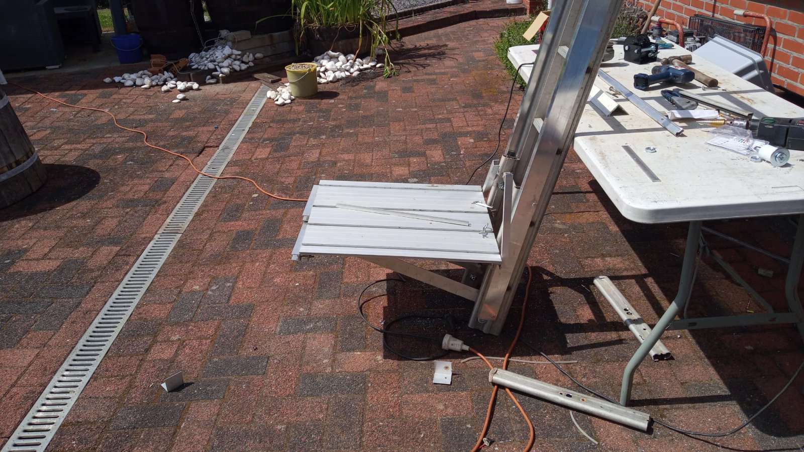

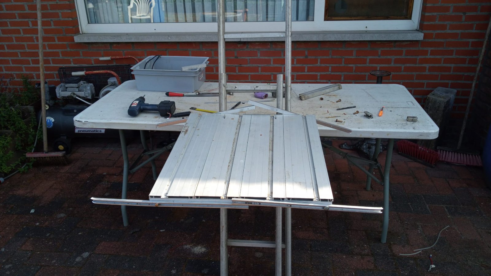

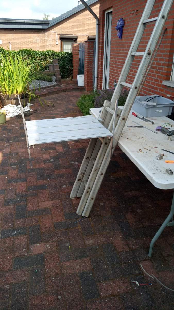

gisteren er aan begonnen nu verder doen
dit word de lift die zowel in mol als in genk gebruikt kan worden
en ze kan helemaal opgeplooid worden zodat ze tijdens het transport niet teveel wind pakt
er komen nog verstevigingen onder maar ik moet nog wat alu halen
voor schepen met een ronde romp kunnen de poten recht gezet worden en voor boten met een platte bodem kunnen die weg geklapt worden
ja de steuntjes zijn nog te lang en de alu is te dun maar dat is straks verholpen
gr raf

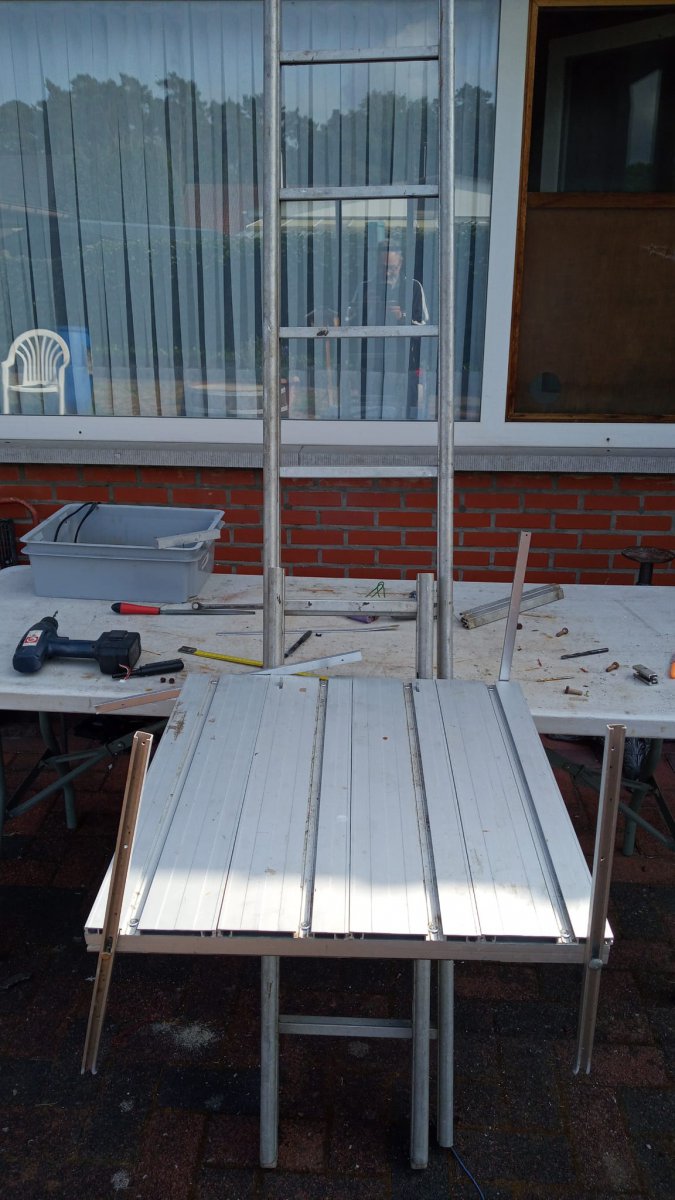

Hey Raf , ziet er al goed uit al wil ik toch een goede raad geven .
Zorg dat het stuk onder de bewegende plateau niet te groot is zodat je diep genoeg kan zakken .
Je verschiet ervan hoe diep sommige boten liggen en als je dan niet diep genoeg kan gaan heb je niet veel aan de lift .
Bij onze lift hebben wij een stuk dat onderaan maar een derde zo groot is dan bij U en dat is groot genoeg .
Groetjes
Ronny

ja weet ik ronny maar in mol is dat geen probleem daar is het diep genoeg
en genk zien we of het daar wel nodig is en het kan aangepast worden
zodat het voor de twee kan dienen
donderdag de alu L profielen halen zo ben ik zeker dat alles past
gr raf

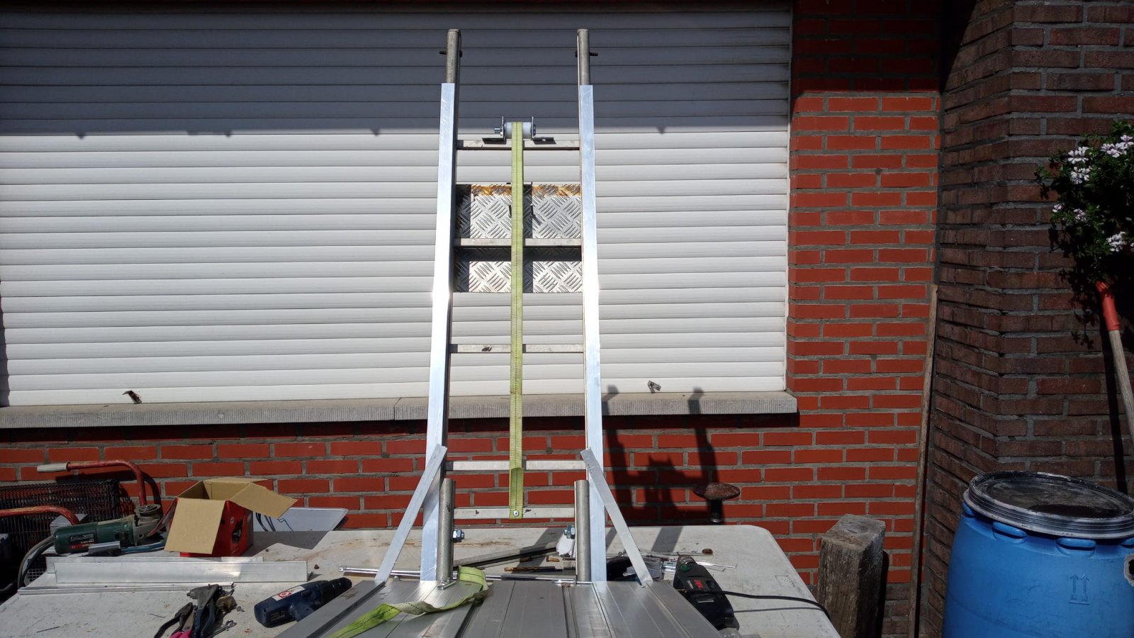

zo ronny ik heb er 4 cm vanaf gehaald
ik heb wel de steun moeten aan passen
nu zitten de L ijzers er ook op en seffens aan de plaat voor de lier beginnen
dan opzoek naar een draad stang voor de omloop rol
gr raf

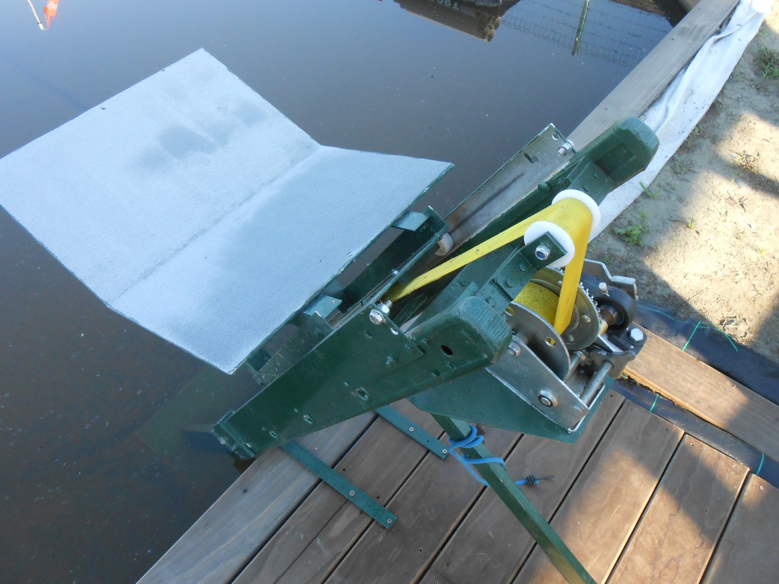

Hey Raf , ziet er al heel goed uit :thumbsup::thumbsup:
Als ik je nog iets mag adviseren , gebruik ineens lint in plaats van staaldraad .
Wij hadden in het begin ook staaldraad maar dat rolt niet mooi op en komt soms vast te zitten .
Daarom beter ineens plat lint te gebruiken , is sterk en kan niet roesten .
Doe zo verder , je bent goed bezig :wave
Groetjes
Ronny
