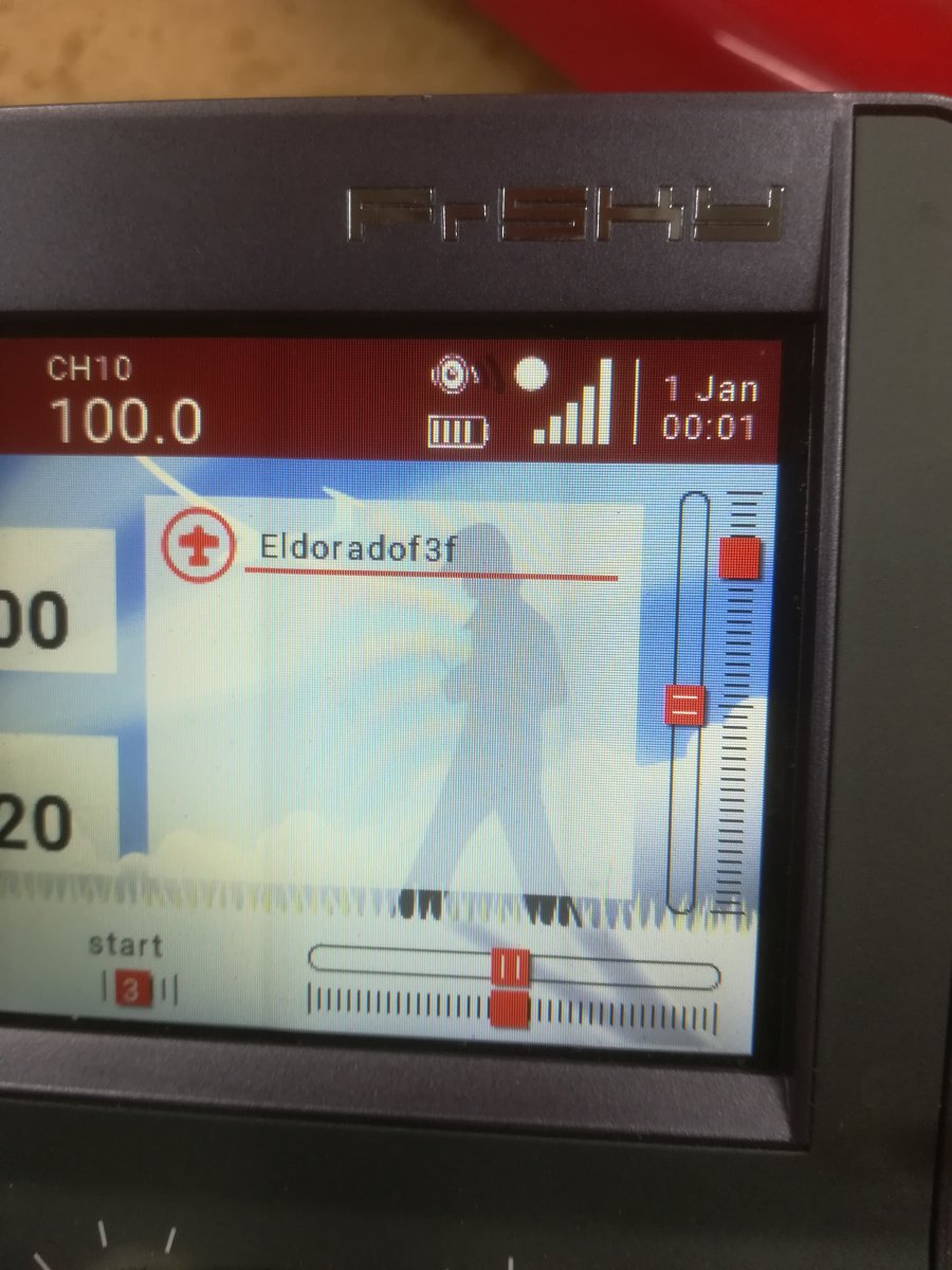

Hallo,
Ik heb (denk ik toch) voor het eerst een witte aan en uitgaande witte bol bovenaan rechts naast het teken van het ontvangstbereik in het display van mijn horus 12S met de laatste nieuwe firmware er nu op. Dit teken gaat enkel aan bij verbinding met een model.
Ik kan nergens de betekenis van dit signaal vinden en ben een beetje ongerust hierover.

Versie 2.3.10
  • Display log recording symbol on top bar while logging is enabled
Kan dat 'm zijn? Klinkt wel als een knipperende stip.
