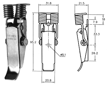

De oplossing zoals ik bedoelde lijkt mij het best. Eventueel in combinatie met een zakje zand wat je tegen het deksel (binnenkant) bevestigd.
full
http://www.materiaal.nl/phuni/page.php?ta=640&cc=2
De veer zorgt ervoor dat het deksel bij een explosie een stukje open kan zodat de druk weg kan. Zodra de druk weg is sluit het deksel weer vanzelf zodat het vuur in de kist blijft. Is de kist verder vrijwel luchtdicht dan zal het vuur vanzelf doven.
full
Materiaal.nl: Beugelsluitingen (18-1645,55-1547MSZN)
Juist Theo, dat is DE oplossing :thumbsup:
