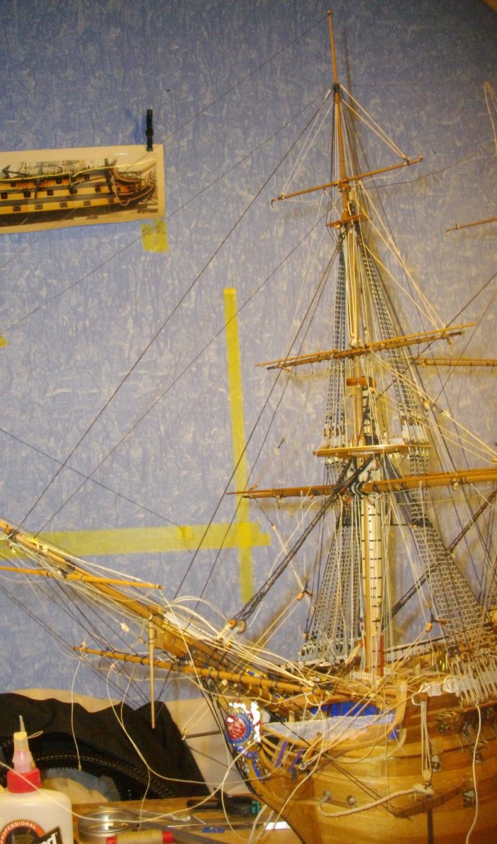

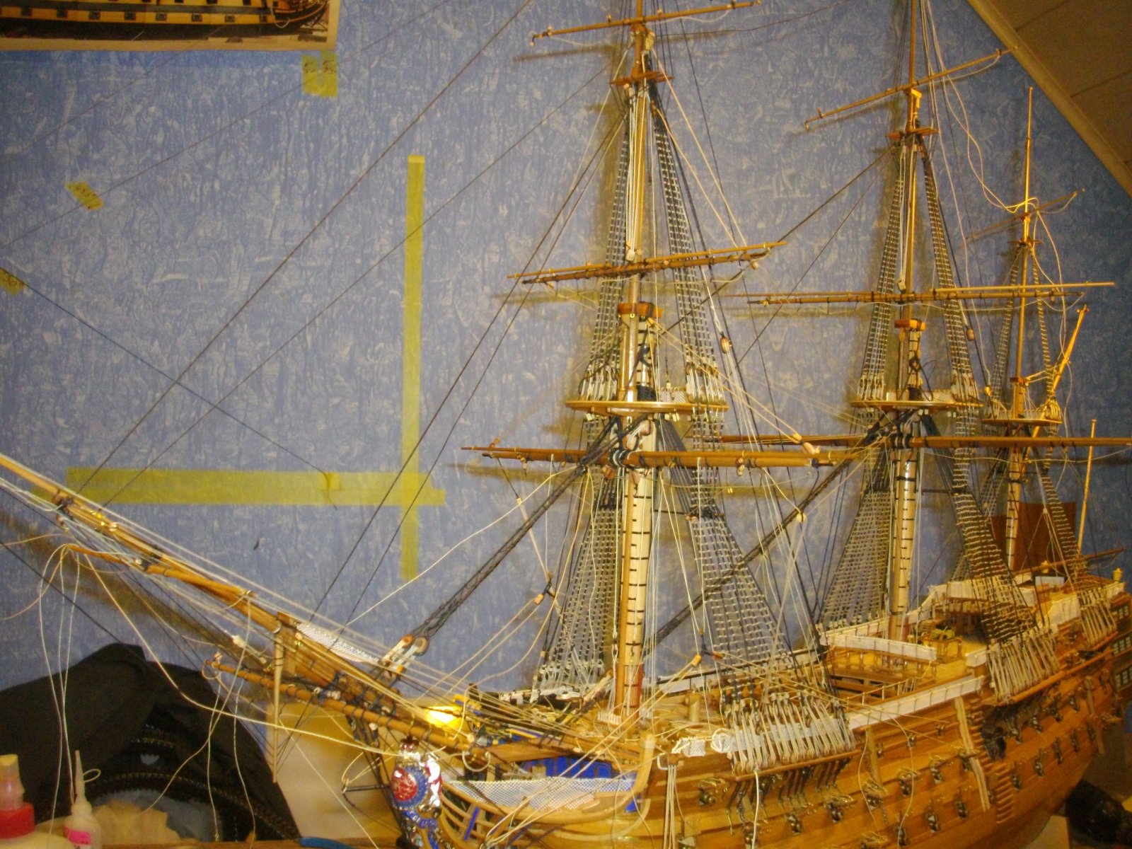

De “yard tackle pendants” houden de uiteinden van de ra omlaag. De “lifts” (toppenanten) houden die net omhoog.
Ook de “lift” van de fokkestengra is al aangebracht;
Herby, je hebt het in je updates over de fokkestengra en de fokkebramstengra, maar het woord steng hoort er niet tussen. Deze ra's heten respectievelijk de voormarsra en de voorbramra en heb je nog een bovenbramsteng dan heet de ra voorbovenbramra. De meeste hebben het over de fokkemarsra, fokkebramra enz. , wat ook goed is. De onderste ra word fokkera genoemd en soms ook gewoon onderra.
Voor de grote mast geld hetzelfde, groot- grootmars- en grootbramra en voor de kruismast (of bezaanmast) is het van onder naar boven; kruis- of begijnra, kruismarsra en kruisbramra.
De stagen worden wel naar de betreffende stengen genoemd zoals, voorstengenstag, voorbramstengenstag, grootstengenstag, grootbramstengenstag enz.

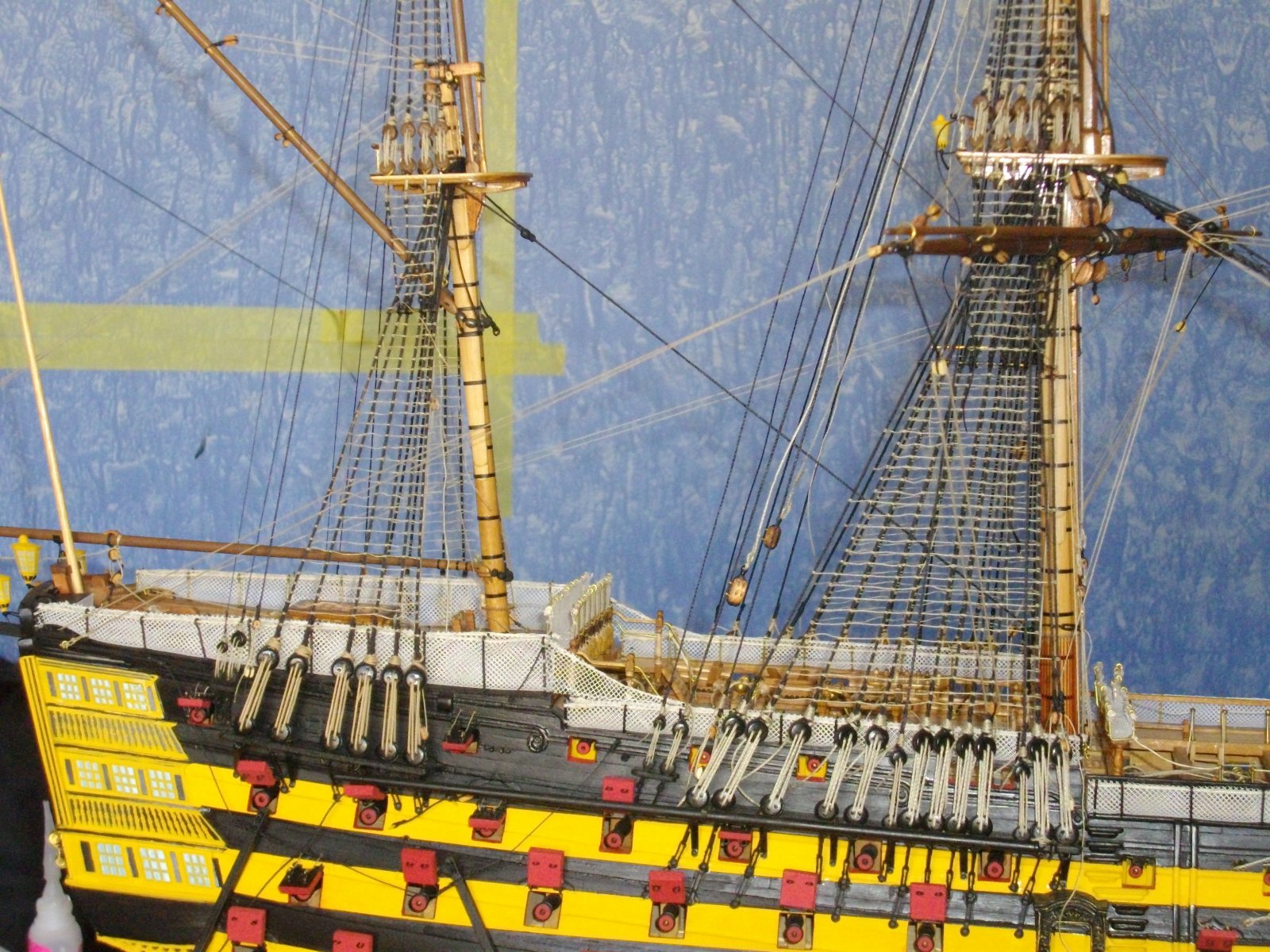

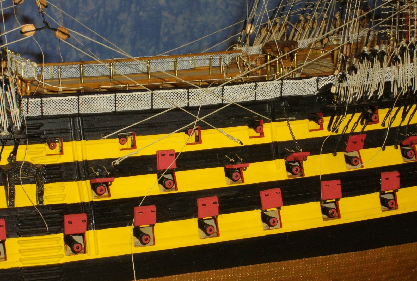

Op onderstaande foto is te zien hoe het staand part van de schoot van de fokkera en de hals van de grootra aan de romp bevestigd zijn en via 1 of meer katrolschijven door de verschansing gevoerd worden om belegd te worden op één van de gigantische kikkers tegen de verschansing van het bovenste geschutsdek. Doordat de kuil al volledig ingericht is kan je onmogelijk op de traditionele wijze deze lijnen bevestigen, daarom ging ik als volgt te werk:
- Maak een lus in het uiteinde van het halend part,
- leg deze lus over de kikker aan de binnenzijde van de verschansing (met een pincet),
- rijg het staand part door de overeenkomstige schijf in de verschansing, en let er op, terwijl je dit staand part er helemaal door trekt dat de lus niet van de kikker glijdt,
- nu gaat dit staand part door de schijf aan de (denkbeeldige) onderhoek van het zeil,
- bevestig het staand part op passende wijze (een losse platte steek en de tamp bevestigen met 2 platte bindsels) aan zijn oogbout in de romp tussen middelste en bovenste geschutsdek.
