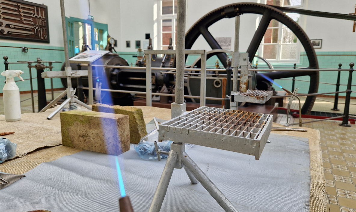

Hardsolderen in Steyl tussen de stoommachines
Ik was daar vanmiddag nog even op bezoek.
Tafels stonden al gedekt klaar.
Toeters en bellen zouden morgen geplaatst worden.
Foto gemaakt tijdens de stoom rondleiding.
Dan kan het feestje beginnen Ruud.
Jij gaat er zaterdag ook naartoe?
Meelopen, foto's maken, met de mensen kletsen stukje schrijven.

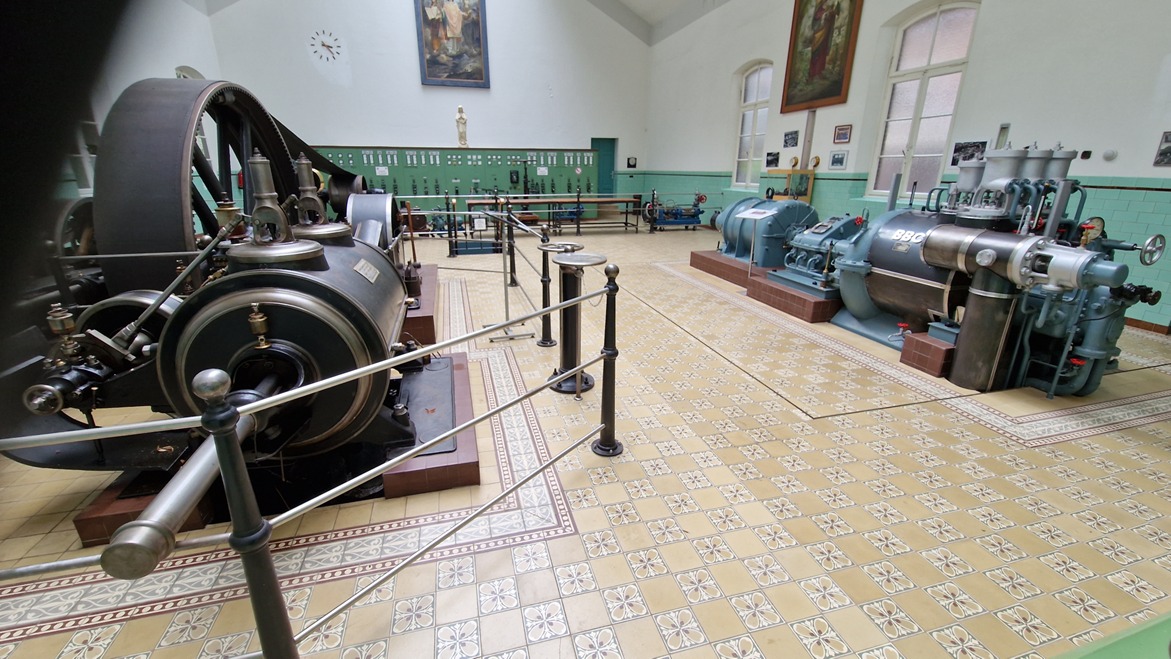

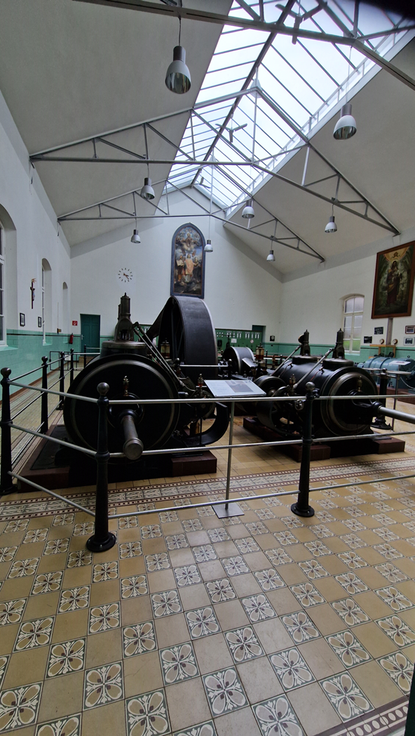

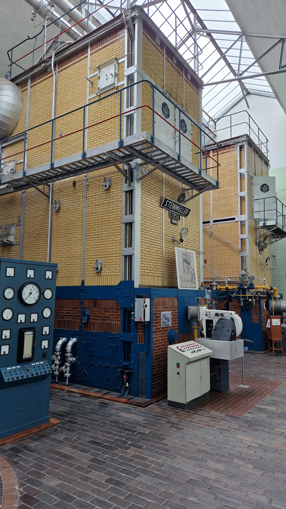

Links: ketel vooraan 1954, achteraan 1952. De twee cilinder machine, de lichtblauwe is de turbine. Museum Ketelhuis Steyl. Er zijn dit jaar weer meerdere open dagen.
Beide machines hebben op deze locatie altijd stroom opgewekt. Zelf opwekkers hoor ik dan tegenwoordig weer vaak.
De zwarte 2 cilinder leverde gelijkspanning. De turbine leverde wisselspanning.
De eerdere machines op andere 2 locaties van de drukkerij waren voor riemaandrijving.
