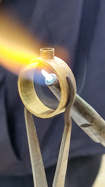

De geplande workshop hardsolderen 16 maart 2024 in het ketelhuis te Steyl is compleet.
Mochten er mensen blijven inschrijven komt er een tweede datum een week later zaterdagmorgen 23 maart 2024.
Dit is weer een workshop hardsolderen voor modelbouwers.
Hoofdzakelijk hardsolderen met hardsoldeerzilver.
Koper, rvs, messing, staal, en combinaties van deze metalen.
En zeker niet te vergeten het aluminium hardsolderen.
Aluminium aan aluminium, aluminium aan koper, aluminium aan messing.
En natuurlijk,
Widia aan staal hardsolderen met zilver, ofwel draaibeitel maken.
In de machinezaal tussen de grote stoommachines.
https://www.modelbouwers.nl/workshophardsolderen24.php
https://www.modelbouwforum.nl/threads/hardsolderen.259268/page-109#post-4340196
Een dag waar ieder zich helemaal uit kan leven in het hardsolderen.

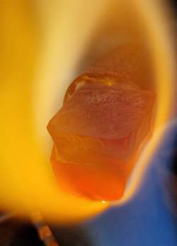

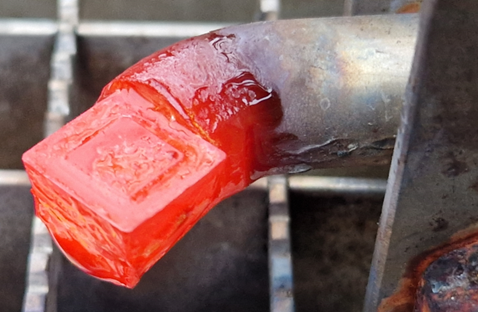

Draaibeitel
Bij een karwei sloeg mijn beitel stuk tegen het werkstuk
Het werkstuk was een flinke stalen ring.
Een kant was gezaagd de andere kant was afgeflext bij gebrek aan een grote metaalzaag.
De geflexte kant met hobbels en bobbels sloeg het widia kapot.
Beitel naar de malle moer.
Dus er moet een nieuwe komen.

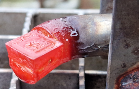

Foto w.p. 2-2024 Links, in het vuur. Midden en rechts nagloeien van de gesoldeerde beitel.
Dit is door mij een zeer veel gebruikte beitel met het widia op 45 graden.
Het was buiten eigenlijk te koud om te solderen.
De soldering nog even kort na verwarmd.

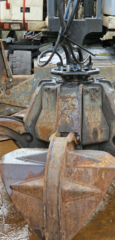

Ja, het is nu eenmaal een gegeven,
dat hardmetaal niet goed tegen een storende belasting bestand is.
HSS-Co 10% beitels
Ook die heb ik kapot zien gaan op staal. Zonde toch.

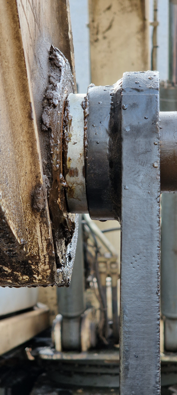

Foto w.p. 2-2024

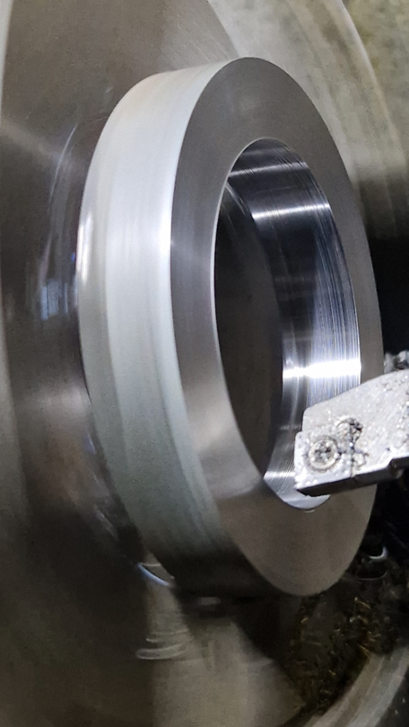

De kraan moest in orde gemaakt worden.
Of ik een ring wilde draaien. Ja dat kan wel.
Lever het metaal maar aan.
Het was een loeihard staal.
Echt niet te draaien met HSS-Co beitels.
Links:
Op de foto het uitdraaien van de binnenring met een beitelplaatje.
Ook daar heeft het puntje van de beitel veel geleden.
De vonken spatten eraf tijdens het draaien.
Midden:
De vul/pasring op z'n plek.
Rechts:
De spin/poliep hangt er weer aan.
HSS beitels moet ik kopen.
Widia heb ik zat.
Slijpen moet ik beide.
Ook bij modelbouw gerelateerde dingen gebruik ik van dit soort harde stalen.
Mijn ponsstempels bijvoorbeeld, die zijn nog een slag harder.

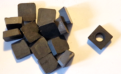

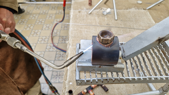

Wisselplaatjes die je vast soldeert.
Foto w.p. 2-2024
Precies deze. Ik soldeer bijna alleen maar de plaatjes zonder boring.
Het recept is:
Achterkant/soldeerkant van het plaatje en een aanliggende kant
met een diamantschijfje op de Dremel metal schoonslijpen.
De coating moet eraf, kan anders voor soldeer problemen zorgen.
Goed ontvetten met remmenreiniger en gelijk fluxen.
Dan hardsolderen met zilverdraad of messingdraad.
Langzaam af laten koelen.
Aansluitend slijpen.
De schacht waar het plaatje op komt kan een oude zijn
die een nieuw plaatje krijgt.
Of een passend stuk staal.
In mijn geval RVS was dat een paar stukjes rvs rondstaf.
Pas altijd op met slijpstof. (welke dan ook.)
Deze is zeer slecht voor je gezondheid.

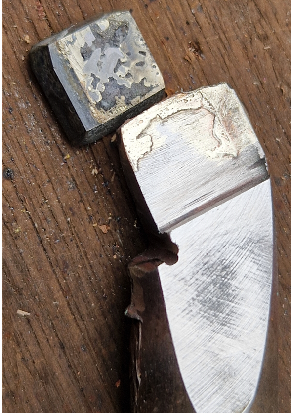

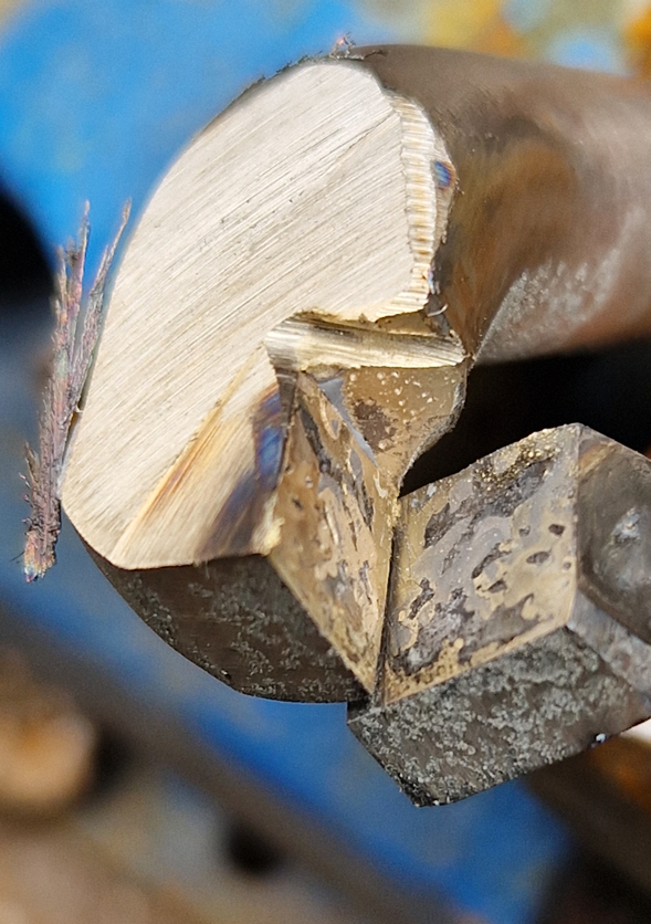

Bindings probleem
Widia hardsolderen:
Ik kan wel een hele hoop vertellen...
Ik heb een soldeer voorbeeld gemaakt dat het bindingsprobleem laat zien.
Het Widia plaatje was ontvet en verder niets.
Na het solderen, een tik metaal op beitel metaal.
Het plaatje viel eraf.
Foto w.p. 2-2024 exclusief voor het modelbouwforum. Testsoldering voor foto. Dit zie je echt alleen maar op het modelbouwforum.
Ik denk dat de foto's voor zich spreken.
Bindingsfouten en geen capillaire vulling van het hele soldeervlak.
