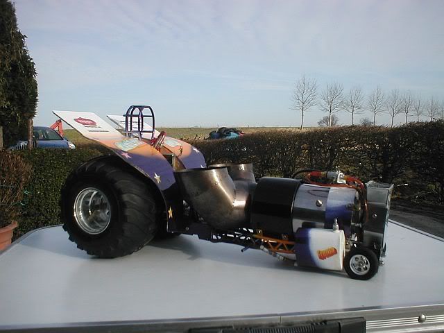

Sturen doe ik eigenlijk nooit , is enkel maar mogelijk door snel gas eraf te doen ,bijsturen ,en opnieuw weer gasgeven.
De voorwielen moeten eigenlijk al na twee meter zo,n 3 cm los van de grond zijn en blijven hangen, dan heb je de perfecte balans en druk op de achter wielen.
Er zijn er bij ons wel die remmen hebben , maar dit kost vermogen ,dus doe ik het zelf niet.
Als je differentieel ,want dat is bij ons verplicht, goed werkt ,dun kun je de pullers redelijk in de baan houden.
Is de baan verschillend van grip , dan zet ik meestal de puller met sleepwagen aan de kant van de baan en stuur langs de slechte plek , maar dit niet zo eenvoudig.
De snelste run die ik ooit gereden heb , was vanaf de start 3.5 seconden over 12 meter lengte.
Met een gewicht van rond de 18 kg
Mooi voor het publiek om te zien .
