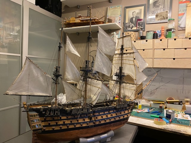

Mooie werkplek Koos! :thumbsup:
Dank je Peter, is inderdaad mooi maar voor die Joekel van de Vic moet ik er toch nog iets bij verzinnen hoor :(

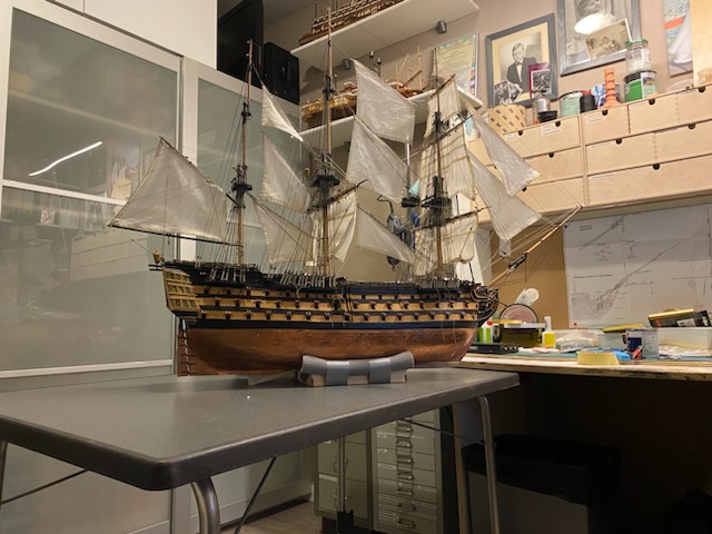

Als eerste het probleem met het draaien van dit scheepje opgelost, heel simpel, gewoon een tafeltje erbij gezet:
Nu kan deze vrijuit gedraaid worden waardoor het risico van breuk fors verminderd is :)

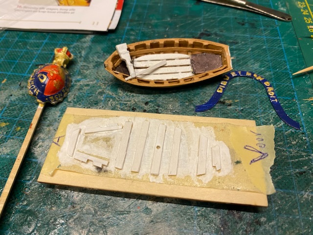

Nu kunnen we weer verder, dus eerst wat zaken aan de 18 voets kotter en het boegbeeld aangepakt:
Bekijk bijlage 519602 Als eerste de letters op de blauwe boog en de rand van het boegbeeld met goudverf geschilderd.
Het verdient nog wel wat aandacht maar het begin is er.
Voor de kotter werden de roosters op maat gesneden, gezwart en in de romp gelijmd.
Vervolgens de doften gemaakt en deze wit geschilderd.
Als laatste het roer(tje) voorzien van de helmstok waarna deze ook wit geschilderd werd.

Mooi dat je weer aan de slag kunt, Koos. En manoeuvreer ruimte is nooit verkeerd.
Gr. Peter
Mooi dat je er weer bent Koos, en dan gelijk maar in dat mooie fijne schilderwerk.
Wel een mooie uitbreiding van je werkplekje trouwens :):)
Heb je ook moeten uitbouwen voor dit bakbeest Koos?
Dat nog net niet Peter, maar wie weet wat de toekomst nog brengt :D
Alhoewel dat niet zal meevallen op de tweede verdieping van ons appartement ;)

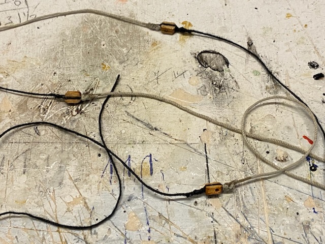

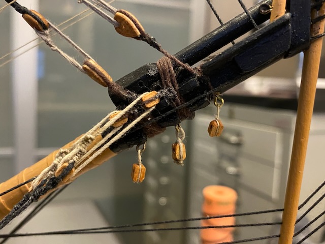

Al een tijdje keek ik naar de eerder aangebrachte waterstagen en had daarbij iets van “dat is het net niet” en aangezien deze toch weer los moesten om het boegbeeld te kunnen plaatsen werd uiteindelijk de schaar er maar in gezet en werden ze opnieuw gemaakt.
Eerst de drie eenschijfs blokjes van 3 mm aangebracht, en dan niet aan dat dikke bruine touw zoals de bb voorschrijft maar aan een gezwart oog pinnetje wat onder in de boegspriet gelijmd werd:
Vervolgens de stagen met de repen weer voorbereid:
En na een paar uurtjes prullen zaten deze weer op hun plaats:
De talrepen hangen nog los, deze worden nu pas definitief vastgezet als het boegbeeld op zijn plaats zit ;)

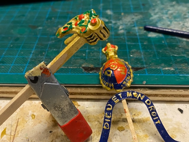

Over dat boegbeeld gesproken, deze is nagenoeg zover gereed met het schilderwerk dat hij op de romp geplaatst kan worden:
- de steun is voorzien met wat verfraaiingen aan de hand van wat voorbeelden op het World Wide Web
- het boegbeeld zelf is plaatselijk bij- en afgeschilderd
- op de boog zijn de letters wat opgehaald met goudverf
Deze laatste moet na droging nog op een tweetal plaatsen aangestipt worden met blauwe verf

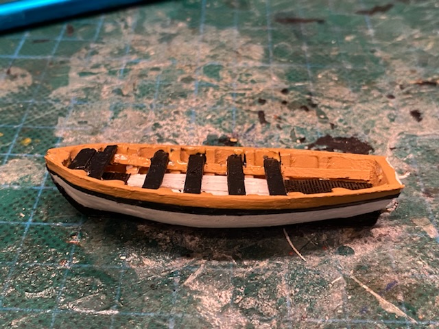

Ook de kotter is inmiddels zover gereed:
De lengte van deze kotter is een dikke zeven cm…
De doften zijn op hun plaats gelijmd, en waar ik later achter kwam, zwart geschilderd in plaats van wit.
Dit volgens het kleurschema in deel #119
