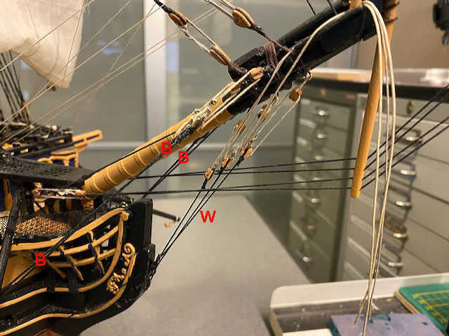

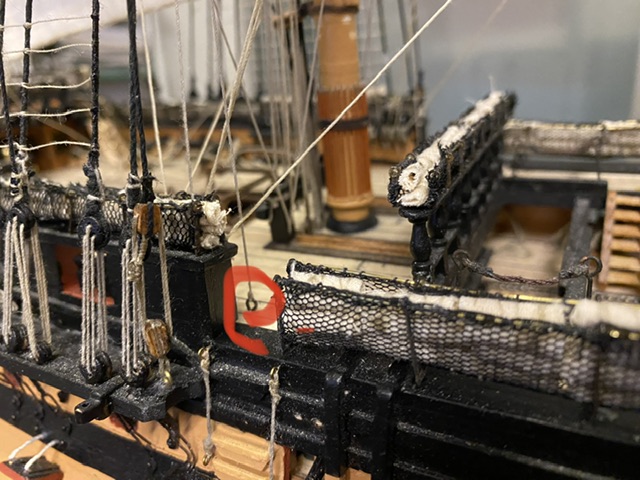

Koos, er staat een 'foutje' in je laatste post. Je schrijft dat je de boegstagen opnieuw hebt gemaakt, maar dat zijn niet de boegstagen, maar de waterstagen. Boegstagen lopen altijd vanaf de zijkant(en) van de boegspriet naar de boeg (op je geleende foto hieronder de letters B) en steunen de boegspriet in zijwaartse richting, terwijl de waterstagen de boegspriet in verticale richting steunen en lopen vanaf de onderkant van de spriet naar de voorsteven of scheg (letter W op de foto),
Bekijk bijlage 520005
Aha, dan staat het verkeerd in de bb maar ook in de post van de vorige keer (post #1717) :( maar bedankt weer Piet en het is uiteraard weer aangepast :thumbsup:

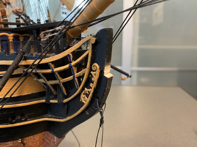

Vandaag eindelijk weer eens lekker kunnen werken aan de Vic

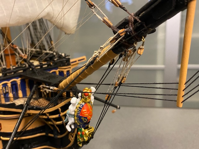

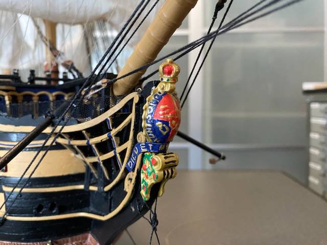

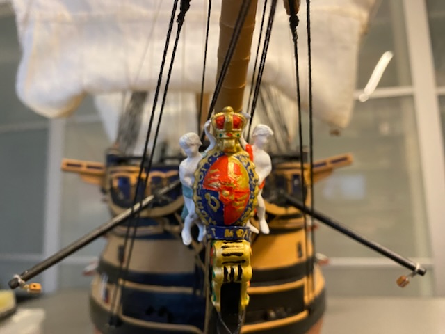

Eerst het boegbeeld op de romp gelijmd, hiervoor moesten de waterstagen los gehaald worden en wat hout van de snavel verwijderd worden dus ging er de zaag in:
Nu konden het wapen, de strook en de steun erop gelijmd worden:
Nadat de lijm goed droog was werden de cherubijntjes aan beide zijden tegen de snavel en het wapen gelijmd:
Ay, de linkse zit eigenlijk iets te laag zie ik nu op de foto, maar ik denk dat deze zo blijft het is met het blote oog haast niet te zien :)
Nu konden de waterstagen definitief vastgezet worden:
Klus geklaard op naar de volgende stap……

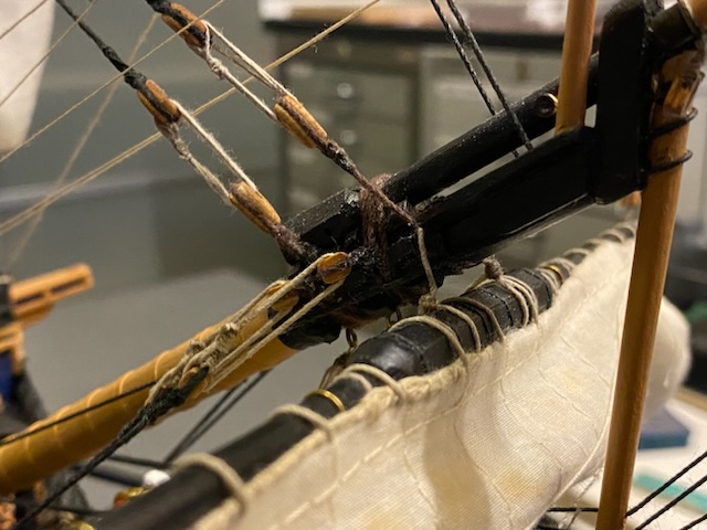

Voor de ophanging van de blinde werd de rareep aan de ra geknoopt:
Hiermee werd de ra met het zeil ter plaatse van het vioolstuk opgehangen:

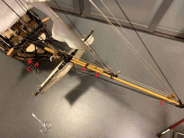

Tja en dan ben je zo druk bezig met de geien waardoor je vergeet om foto’s te maken, dus dan maar een als ze er alle drie opzitten:
A= De kluiveruithaler- geien, deze lopen vanaf de top van de boegspriet via de ra naar het binnenste oogje op de toiletten
B= De kluiverboom- gei, die loopt vanaf de top van de kluiverboom via de ra naar het middelste oogje
C= De jaaghout- gei vanaf de top van het jaaghout via de ra naar het buitenste oogje op de daken van de toiletten
De benamingen zijn die zoals deA deze in de bb heeft staan, mocht het anders zijn dan lezen we dat ongetwijfeld hier nog wel ;)

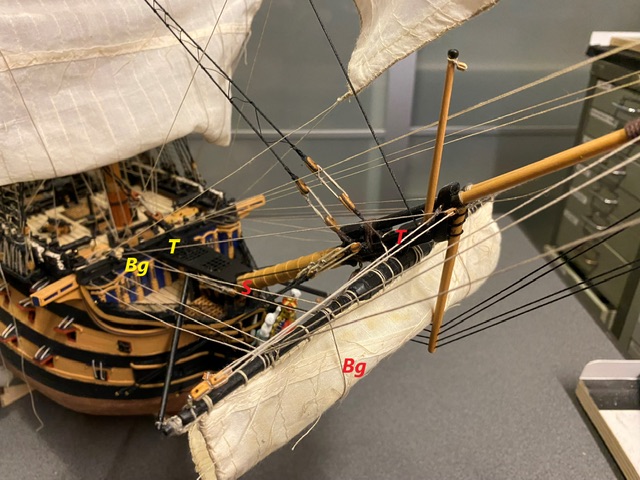

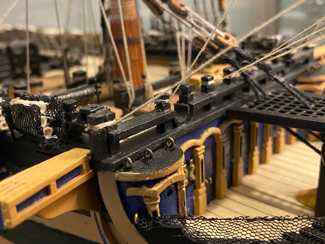

verder met de buikgordingen (Bg), de schoten(S) en de toppenanten (T):
Deze werden alle drie belegd op de bolders op de voorste reling.

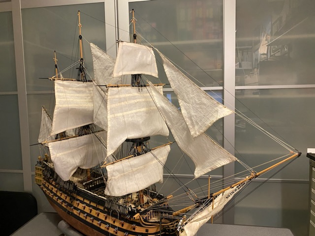

Tot slot nog een totaal overzicht van de Victory zoals deze er nu bij staat:
Hiermee is deel #109 afgerond dus kunnen we de volgende keer aan deel #110 beginnen…

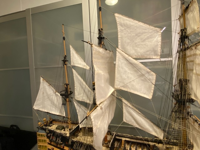

Het grootmarszeil:
Eerst het lijk weer rondom nagelopen waarna het marsmarszeil in de onderhoeken voorzien werden van een een- schijfs blok en een stuk ecru garen voor de schoten.
Nu kon het zeil weer aan de ra bevestigd worden:
De ra- reep werd aan de top van de marssteng geknoopt waarna het zeil gehesen kon worden via de 5-2 blokken, eerst naar het blok aan de ra via het blok onder de mars waarna deze belegd werden aan het buitenste oogpinnetje op het dek achter de grote mast:
En weer een zeil erbij....

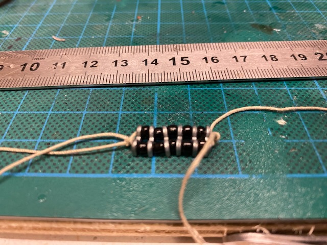

Het rak bestaat ook hier uit zes sedes en 10 rakklootjes, deze werden aan een ecru touw geregen:
En om de marssteng geslagen en aan de ra geknoopt:

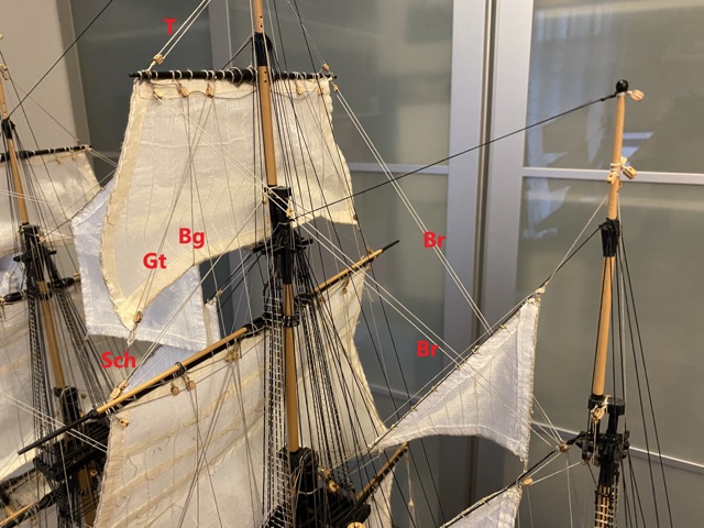

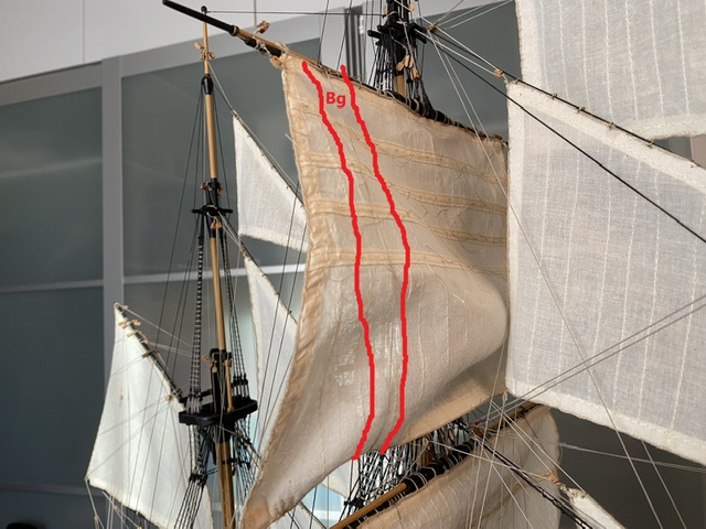

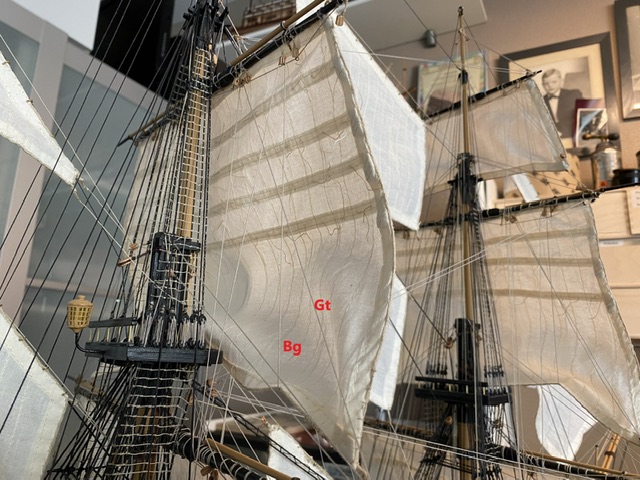

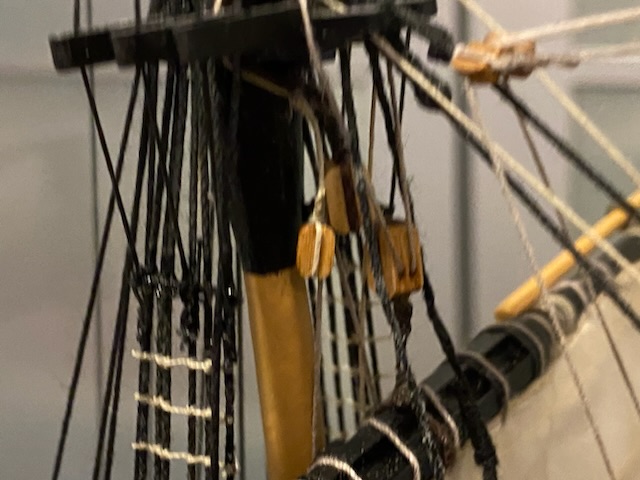

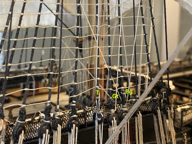

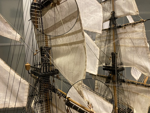

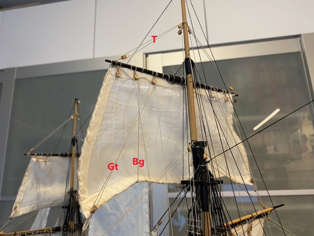

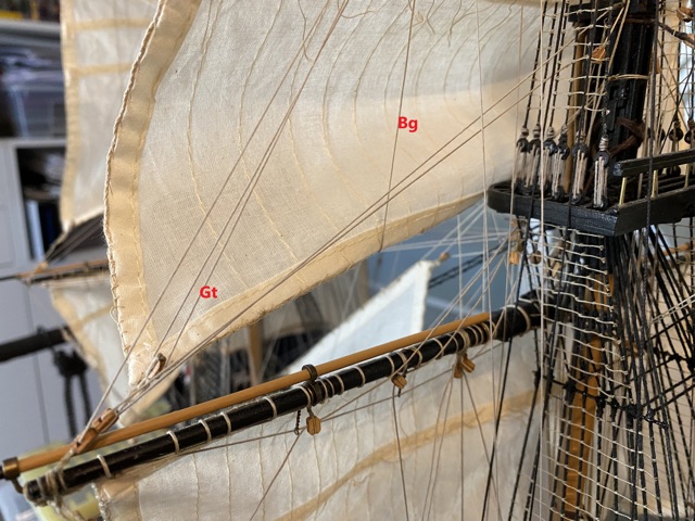

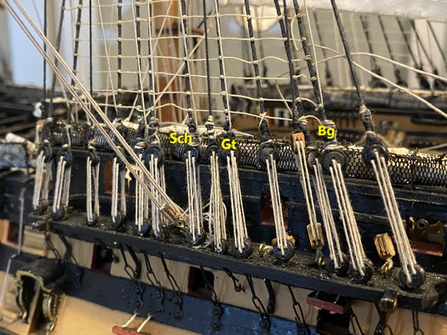

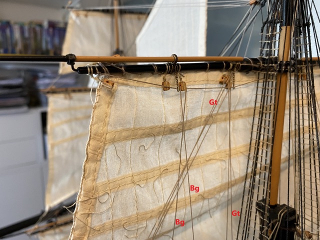

Vandaag het grote marszeil verder afgewerkt, achtereenvolgens met de buikgordings (Bg), de geien (Gt), de toppenanten (T) en de brassen (Br), het verloop is geprobeerd zo goed mogelijk in beeld te brengen op onderstaande foto's:
De buikgording op de voorzijde van het zeil............

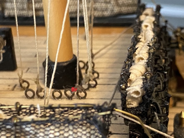

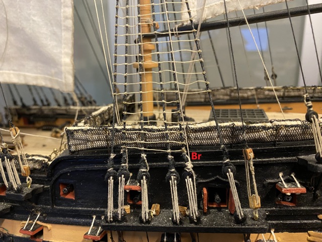

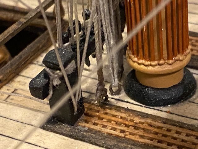

De brassen belegd op een oogje in het dek aan de voet van de bezaansmast...........
De buikgordings zijn belegd op het 3e wandtouw, de Geien op het 4e en de Toppenanten op het 5e wand touw......

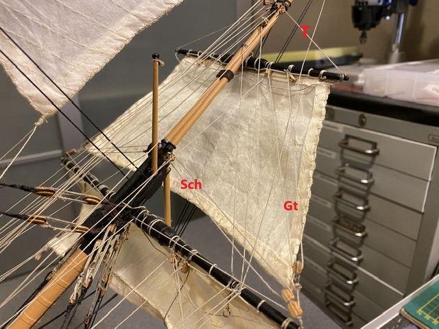

De bovenblinde:

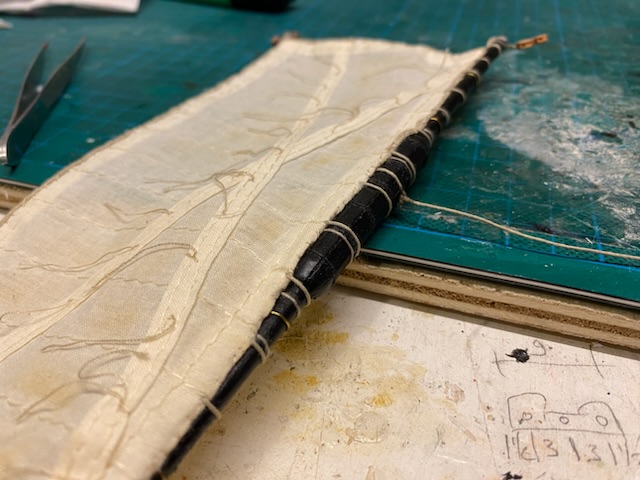

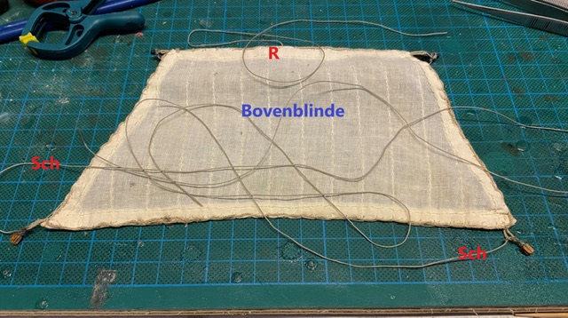

Als voorbereiding werden de schoten weer aan de onderhoeken van dit zeil geknoopt en iets uit het midden van de ra werd een touw voor het rak (reep) aangebracht:
De bovenstaande foto spreekt voor zich..............

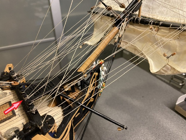

Nu kon de bovenblinde opgehangen worden aan de kluiverboom en werden achter volgens de Schoten (Sch), de Toppenanten (T) en de geien (Gt) aangebracht en belegd op verschillende bolders op de voorste reling:
Al met al word het aan de voorzijde al een aardig spaghetti verhaal ;):
De geien werden bij de pijl belegd....................

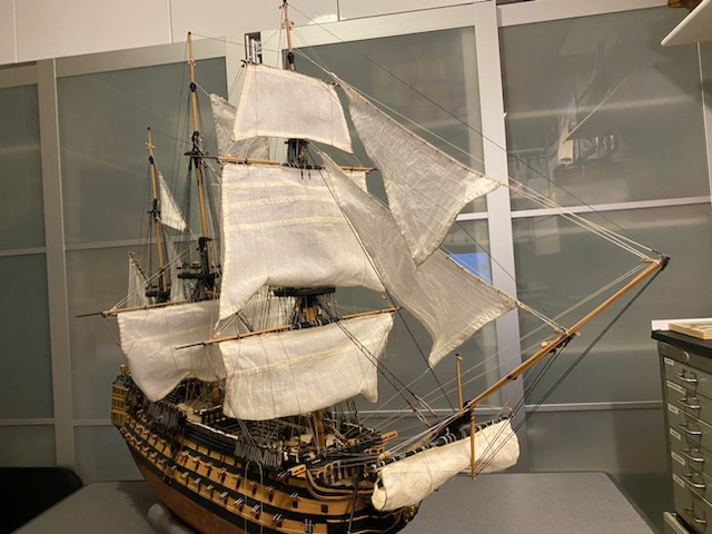

Tot slot nog even een totaal overzicht:

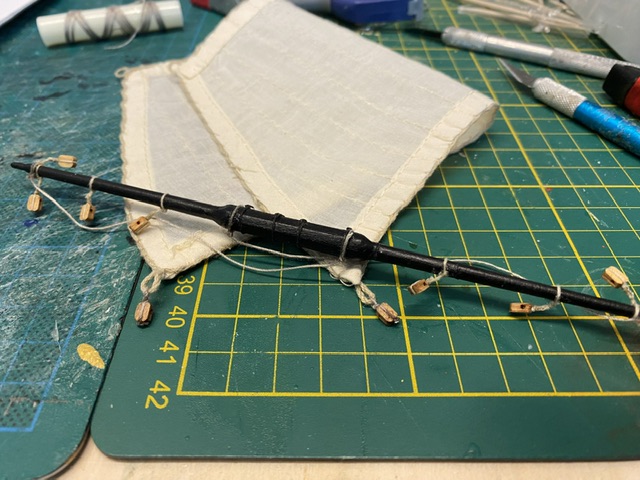

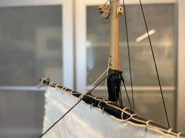

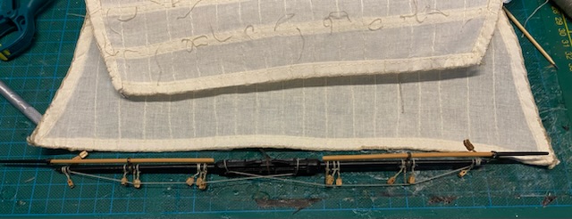

Als eerste stap het zeil weer voorbereid met de blokken en de voetpaarden aan de bramra:
Nadat de rareep in het midden van de ra werd geknoopt kon ook dit zeil gehesen worden:
De reep werd via een gaatje in de vlaggensteng geleid:
En door de Grootmars naar het dek alwaar deze aan een van de oogjes op het dek belegd werd:

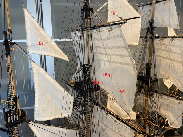

Nu werden achtereen volgens de schoten (Sch), de buikgordings (Bg), de geien (Gt), de toppenanten (T) en de brassen (Br) aangebracht, het verloop is weer te zien op de volgende foto's:

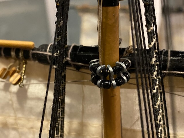

De toppenanten werden aan het achterste wanttouw van het marswant belegd:
De schoten, geien en buikgordings aan het grootwant:
Deze foto is gewijzigd nav de opmerkingen van Peter (@Pingu57) zie twee posten verder :):)............

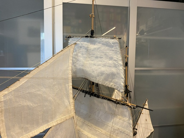

Uiteindelijk zaten alle touwtjes weer op hun plaats en is dit zeil klaar:
Hier werden de brassen aan het voorlaatste wanttouw van de bezaansmast belegd............

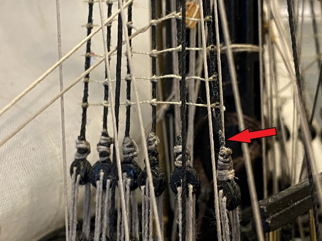

Koos, als de Toppenanten aan het grootwant geknoopt zijn, wat voor touwen zitten er dan aan het marswant?? Dit vraag ik omdat ik nu even de draad kwijt ben :oops::oops:
Goed gezien Peter, er klopte geen bal van dus heb ik het nu maar snel gewijzigd inclusief een foto met de juiste benamingen, bedankt voor je oplettendheid :thumbsup::thumbsup:
