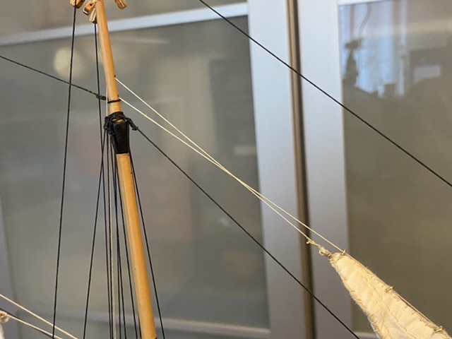

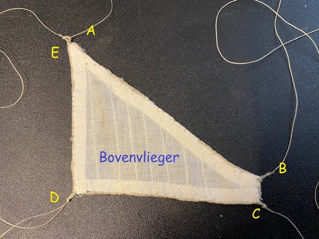

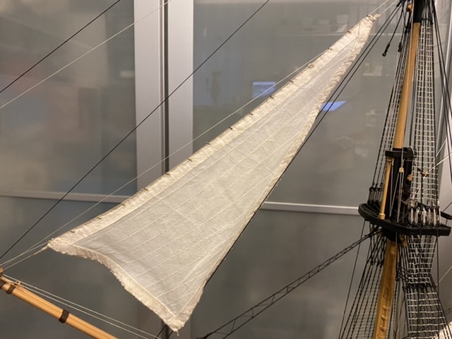

Deel #103, de bovenvlieger:
Nadat ook hier weer enig herstelwerk aan het zeil was uitgevoerd werd deze voorbereid zoals gebruikelijk:
A= de neerhaler
B= hulplijn
C= de hals ook hier weer enkel uitgevoerd
D= de schoten die wel dubbel zijn uitgevoerd
E= de val

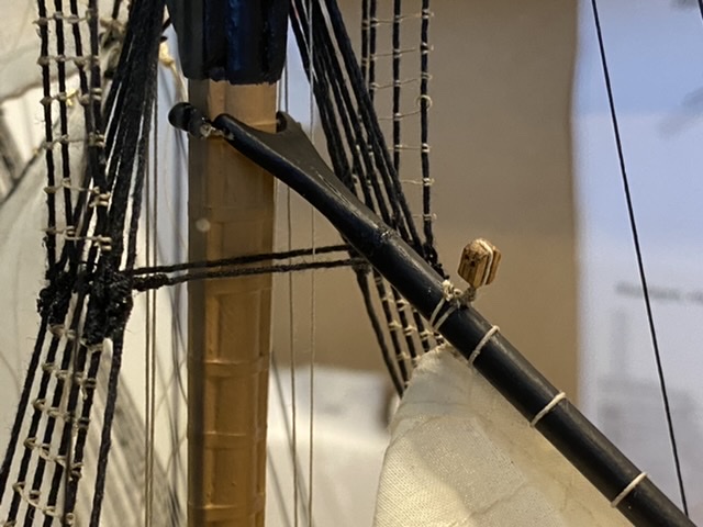

Deze werd weer met de oogjes aan de bezaan- of kruisstengestag gehangen:
De val werd door de vlaggensteng geleid:
En belegd aan een oogboutje in het dek achter de bezaanmast:
De neerhaler en de hulplijn werden door een 4-2 blok geleid (dus niet door het doodshoofd ;)):
En beiden weer belegd aan dezelfde korvijnagel (de derde van SB) op de nagelbank achter de grote mast:
De hals werd weer aan het want geknoopt:
De hals aan het voorste wanttouw van het grootstengewant...........
De schoten bleven ook hier weer los, deze worden later belegd...........
En zo hing dan uiteindelijk het zesde stagzeil tussen de fokke- hoofd- en bezaanmast, nu de volgende maar dat doen we in een andere post...........

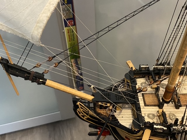

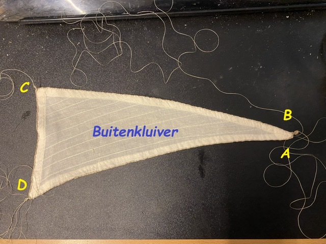

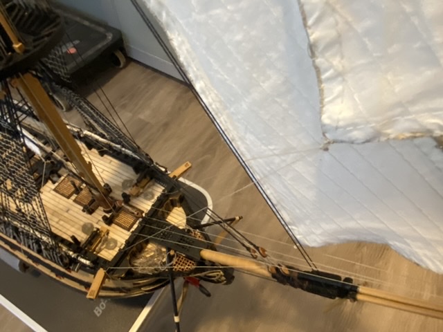

De buitenkluiver:
Ook aan dit zeil moest het nodige herstelwerk uitgevoerd worden:
Aansluitend de voorbereidingen weer:
A= de val
B= de neerhaler
D= de schoten, deze zijn wel dubbel

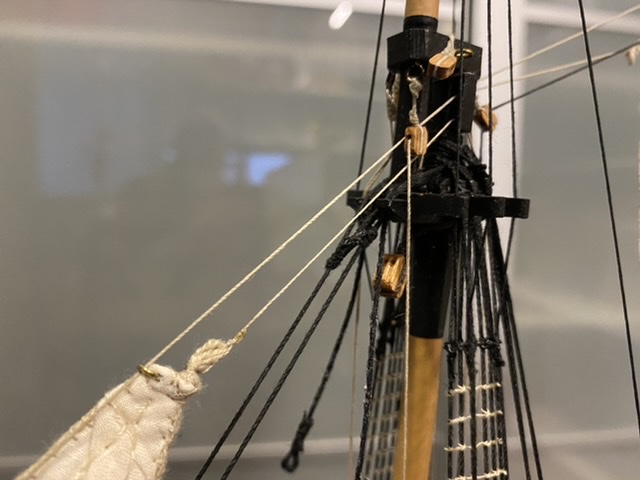

Het zeil werd met 16 oogjes aan de kluiverleider opgehangen:
De val werd door het onderste gat van de klamp aan de top van de fokkesteng gestoken:

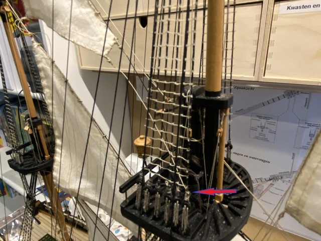

Door de fokkemars naar de nagelbank achter de fokkemast waar deze aan de derde korvijnagel van bakboord belegd werd:
De neerhaler en de hals werden door twee afzonderlijke 4-1 blokken aan de top van de kluiverboom geregen:
En uiteindelijk werden deze allebei aan een bolder belegd op de voorste reling:

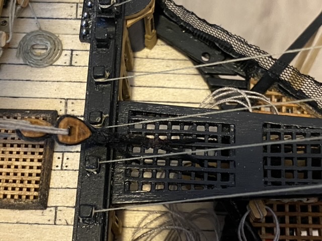

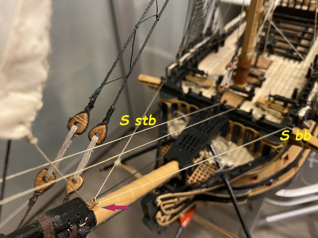

De schoten moesten rechtstreeks naar de hoekbolders geleid worden, maar dat stond mij niet aan, dus heb ik mij hier maar een historische onvolkomenheid veroorlooft door deze via een 4-2 blok aan de boegspriet te laten lopen Edit dit is de volgende dag weer aangepast, de schoten lopen nu rechtstreeks van het zeil naar de bolders, voor de verklaring verwijs ik naar de volgende posten en de daarin terecht geplaatste opmerking van @pietsan:
Beide schoten lopen door het 4-2 blok bij de pijl naar de hoekbolders, S stb is de schoot aan stuurboord en S bb is dan uiteraard de schoot aan bakboord ;)..........
En tot slot weer een totaal overzicht:

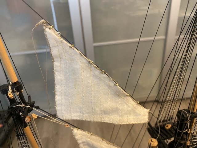

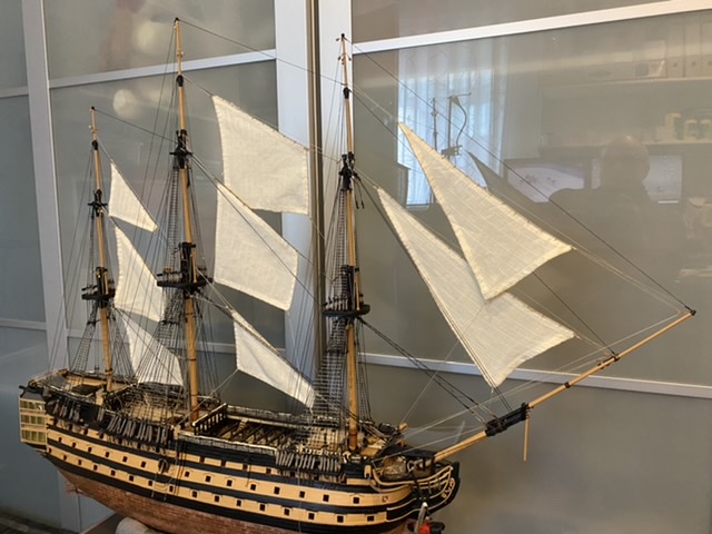

Maar goed we zijn weer een stapje verder, het laatste stagzeil is inmiddels geplaatst..........

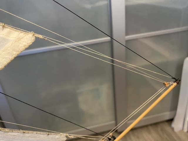

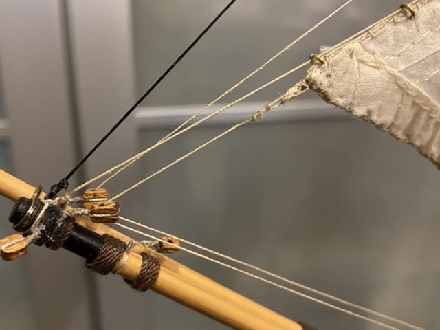

De jager:

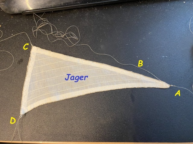

Het voorste stagzeil is inderdaad de jager, dit werd weer voorbereid net als de overige zeilen:
A= de val
B= de neerhaler
C= hier zit nu nog de hals aan maar dat moesten de twee schoten worden, dus deze zijn later omgewisseld (de neerhaler loopt dan stakjes van A naar D ipv A naar C zoals deze nu ligt)
D= dit werd dan later de hals......... ;)
Deze jager werd met 15 oogjes aan zijn leider gehangen, waarna de val door het bovenste gaatje in de vlaggensteng van de fokkemast geleid werd:
In het ondersta gaatje zit de leider van dit zeil.............
Vervolgens werd de val door de fokkemars gestoken naar de nagelbank achter de fokkemast waar deze belegd werd:
Deze is belegd op de meest rechtse korvijnagel op deze foto.........

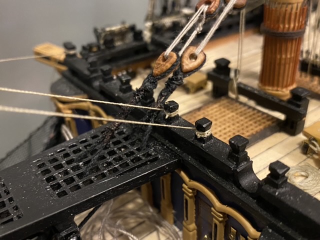

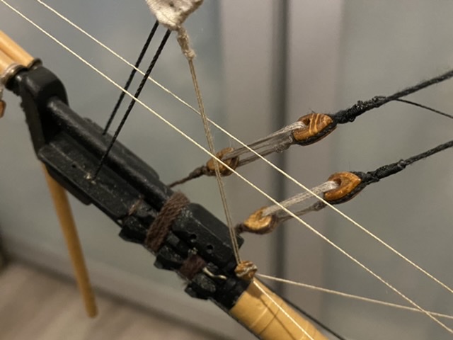

De neerhaler en de hals lopen via twee afzonderlijke 4-1 blokken aan de top van het jaaghout:
Het achterste blok is de neerhaler en het voorste blok de hals..............

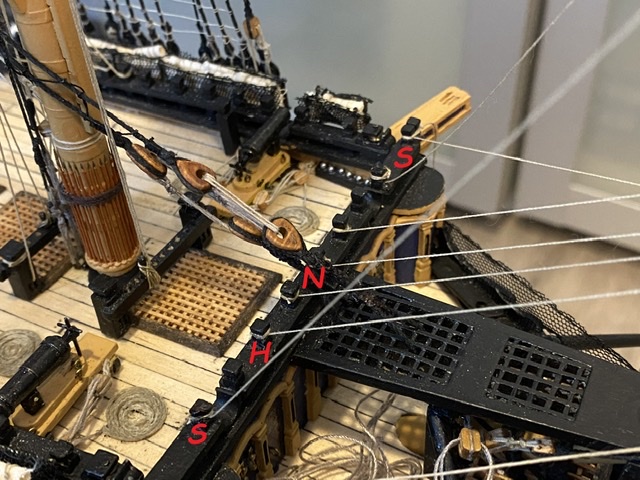

Deze werden uiteindelijk belegd op de bolders van de voorste reling:
De tweede van onder is de neerhaler en de onderste de hals..............
En als laatste de schoten:
Deze lopen rechtstreeks naar de reling alwaar ze belegd werden op de bolders...........
S zijn de schoten, N de neerhaler en H is de hals..................

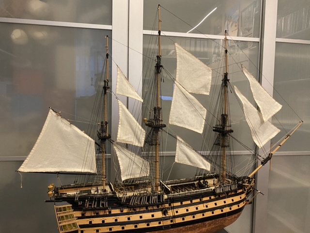

En omdat hij steeds mooier word nog maar eens een overzichtsfoto:
De H.M.S. VICTORY met haar stagzeilen op 5 Februari 2022, zo'n dikke 18 maanden na de start.................

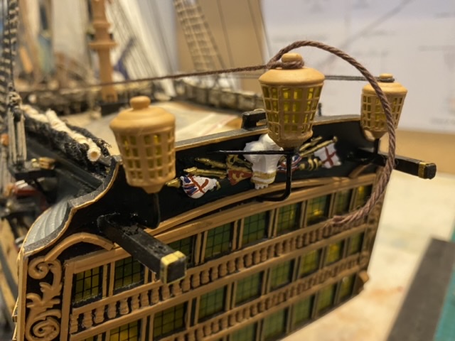

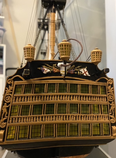

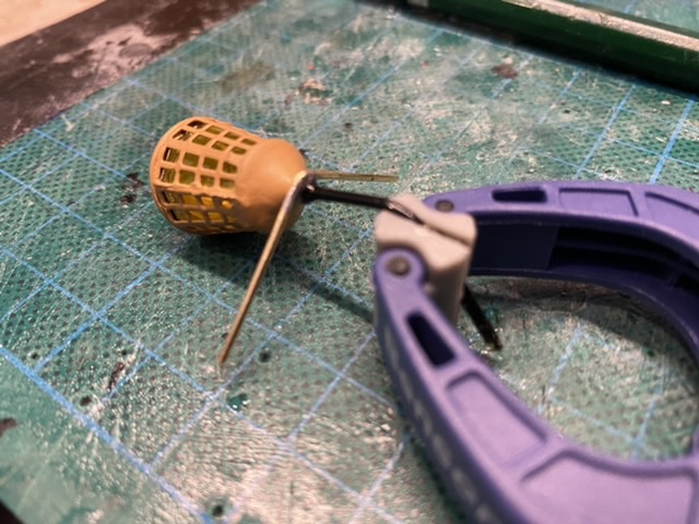

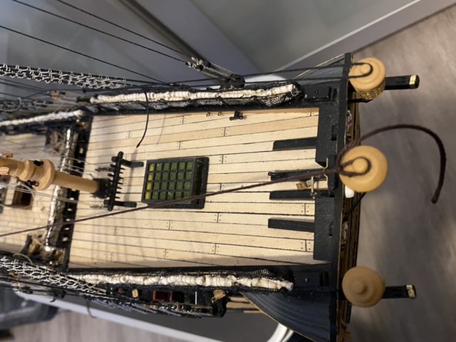

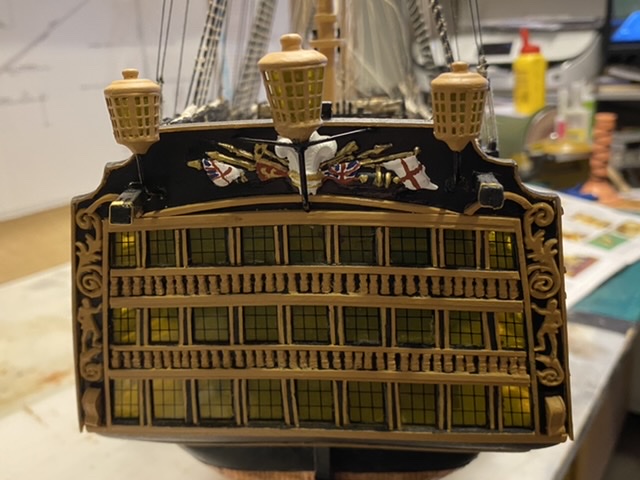

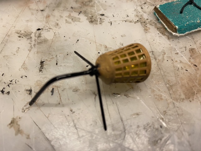

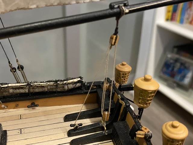

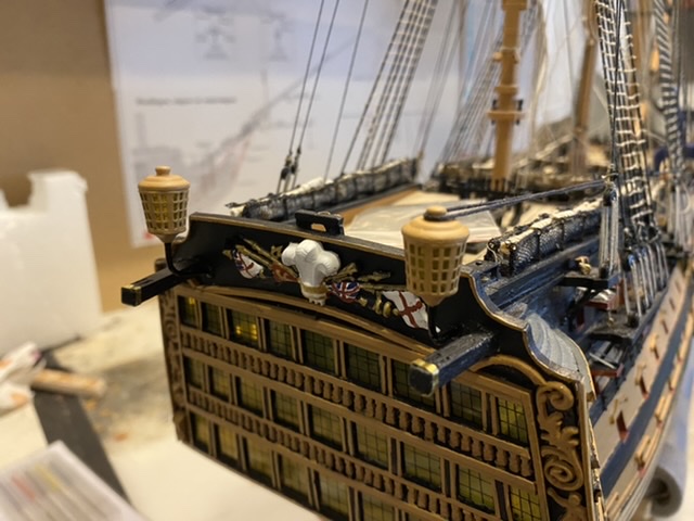

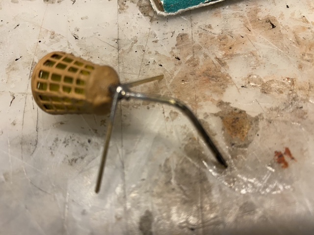

De drie scheepslantaarns op de spiegel gemonteerd:
Aan de spiegel werden de overige drie scheepslantaarns geplaatst (de vierde is reeds eerder achter op de grootmars geplaatst), volgens de bb werd er een gaatje middenin de spiegel geboord voor de grootste van de drie, waarna er een messing draad omheen gebogen moest worden, maar dat doe ik dus ff anders.

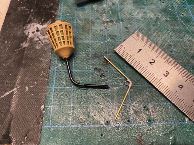

Wel het messing draad van 1mm dik in de V- vorm gebogen maar hier werd dan in "de nek" van de V een oogringetje gesoldeerd:
Vervolgens dit kunstwerkje om de houder geschoven en met slo- zapp onder tegen de lantaarn gelijmd:
Uiteindelijk werd dit niks, dus.............
De soldeerbout maar weer aangezet en de beugel onder de lantaarn gesoldeerd:
Na wat vijl- en schuurwerk werden de houder en de V- vorm zwart geschilderd:

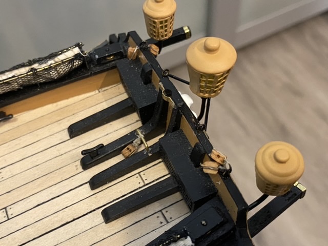

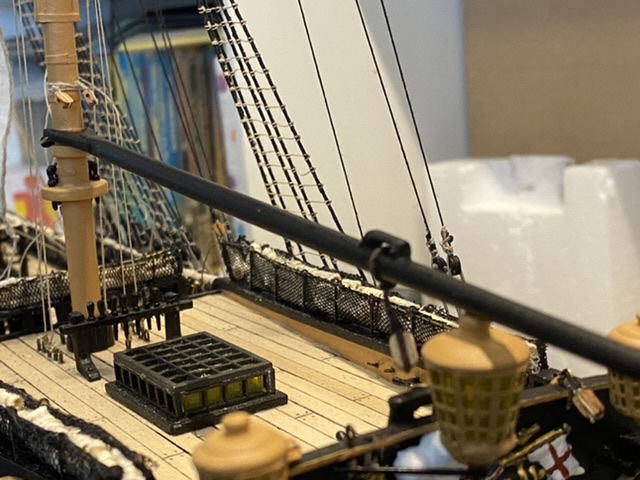

En terwijl dit lag te drogen de twee andere, kleinere, lantaarns in de spiegel (voor) gemonteerd en uitgericht:
Nadat de verf droog was werden ze alle drie definitief in de spiegel geplaatst:
Twee lantaarns ff uitgericht met een hulp koord...................
De V- vormige beugel is in de schuinte gevijld en met een druppie slo- zapp tegen de spiegel gelijmd, de foto's spreken voor zich..........
Bovenaanzicht........
En het achter- aanzicht..........
En tot slot nog even een foto van het eindresultaat nadat de hulplijnen verwijderd zijn:
En dan is het nu echt zover dat ik ga stoppen, dus wederom tot gauw :)............

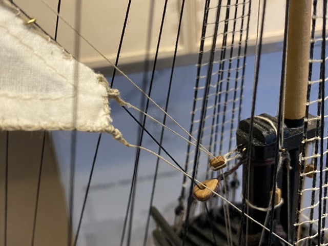

De schoten moesten rechtstreeks naar de hoekbolders geleid worden, maar dat stond mij niet aan, dus heb ik mij hier maar een historische onvolkomenheid veroorlooft door deze via een 4-2 blok aan de boegspriet te laten lopen:
Bekijk bijlage 479837
De schoten die recht achter het zeil staan hebben geen nut, ze horen aan bak- en stuurboord te staan anders kan het zeil niet op de wind gezet worden, dus hier had je toch beter de bouwbeschrijving gevolgd. Heb je hier een specifieke reden voor ?
Héél mooi Koos! :thumbsup::thumbsup:
Dankjewel Piet :worship:
Ach ik dacht dat het misschien beter was voor het verloop van deze schoten, ivm het schavielen, maar je hebt hierin volkomen gelijk, ik zie het nu ook bij de jager dat het moet kunnen maar ik had ze nog niet definitief vastgezet dus het is inmiddels reeds aangepast ;);)
Dank weer voor het meedenken Piet...........

Maar we gaan weer verder met het scheepje, eerst nog even de foto van de gewijzigde situatie mbt de schoten van de buitenkluiver:
Het 4-2 blok is verwijderd, deze zat net op de boegspriet bij de overgang van geel naar zwart.................
Op de bovenkant van de spiegel werden nog vier gaatjes geboord waar oogboutjes in gelijmd werden, de buitenste twee met ieder twee gestropte 4-1 blokken:

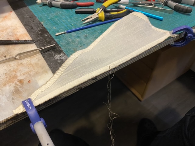

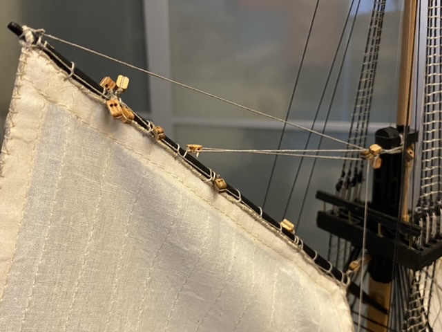

Het bezaanszeil:

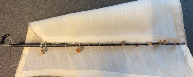

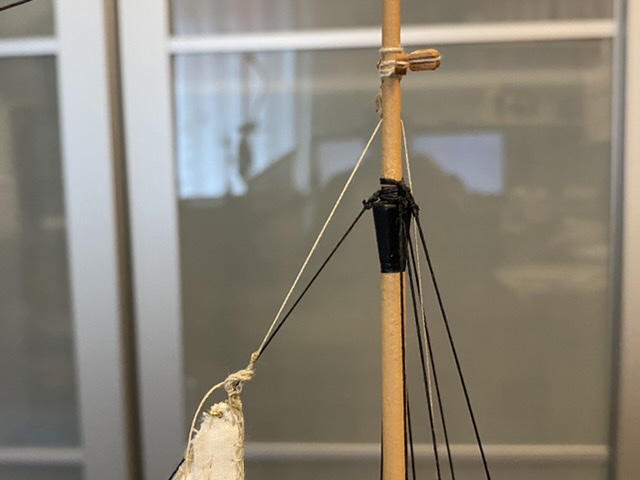

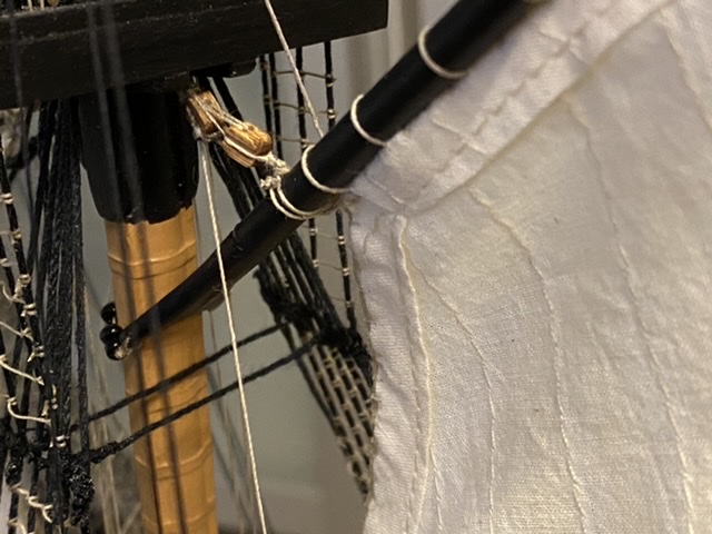

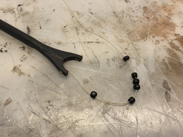

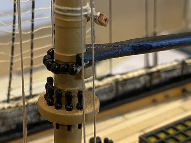

In de klauw van de bezaansboom werden twee gaatjes geboord voor een 0,25mm touw waar zes kraaltjes voor het rak aangeregen werden:
Deze werd onder aan de bezaansmast geknoopt:

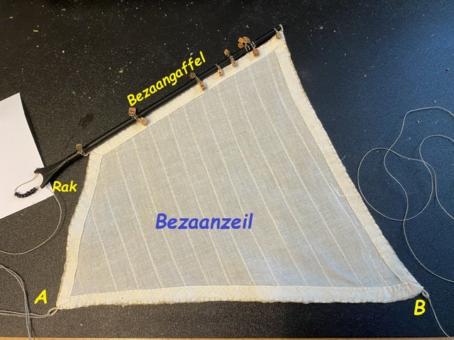

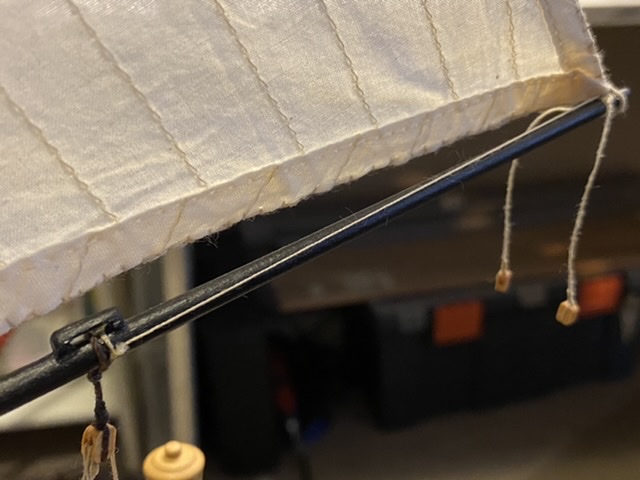

Het lijk van het bezaanszeil werd weer rondom nagelopen en voorzien van wat touwwerk:
A= een dubbel koord waarmee het zeil aan de bezaansboom geknoopt word
B= de uithaler
Nu kon het zeil aan de gaffel "gemarld" worden:
Het rak van de gaffel met het zeil werd vervolgens om de mast geknoopt:

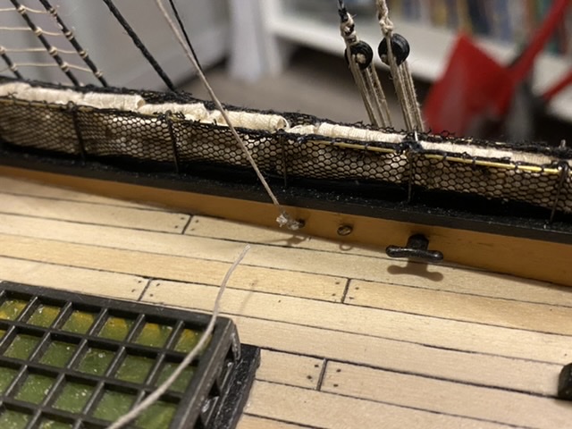

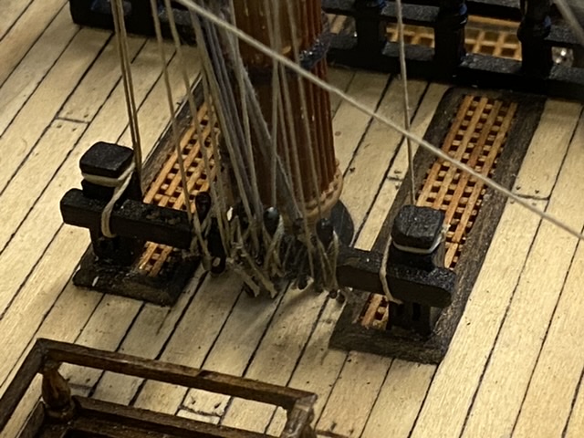

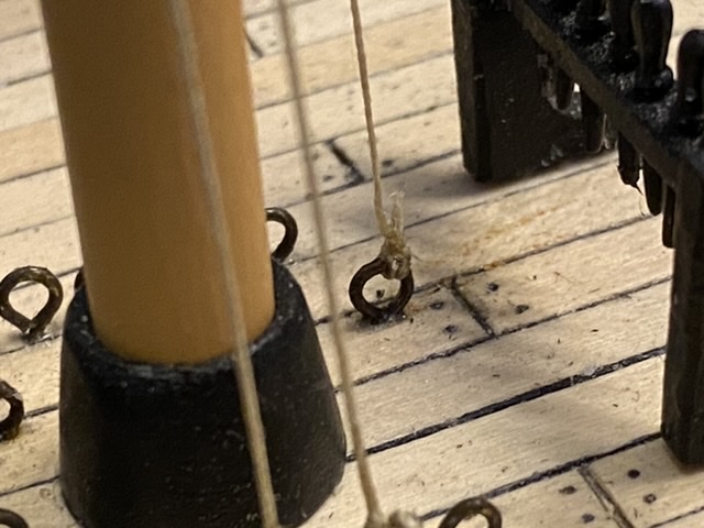

Als eerste werd de klauwval ingeregen:
Via twee 4-2 blokken, een op de gaffel en de tweede onder de bezaanmars..............
Deze werd belegd aan een oogboutje in de verschansing aan bakboord:
In het geboorde gaatje moet nog een klamp gelijmd worden zie ik nu......... :oops:
Aansluitend de Piekeval ingeregen:
Vanaf het gaffeleinde naar een 4-2 blok onder het ezelshoofd en via een 4-1 blok aan de gaffel weer terug naar het 4-2 blok......

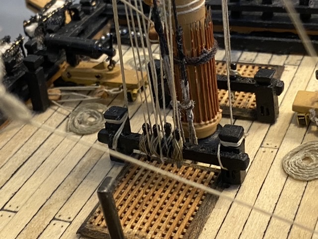

Deze werd belegd aan een oogje in de verschansing aan stuurboord:
De uithaler werd vanaf de top van de boom belegd aan de klamp in het midden van deze boom:
En ten slotte de schoot die via twee 4-2blokken ingeregen werd:

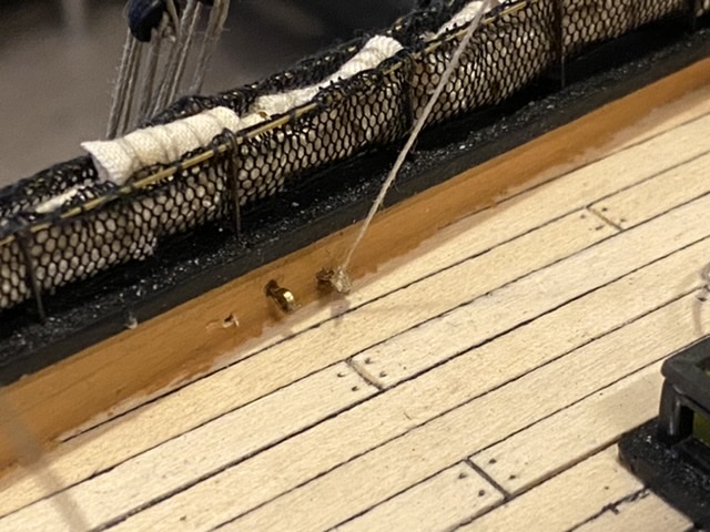

En belegd op de kikker in de dekknie..........

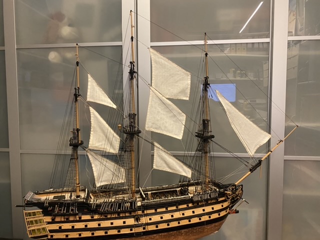

En zoals gebruikelijk een overzichtsfoto van de huidige situatie:
Ze word steeds mooier..............

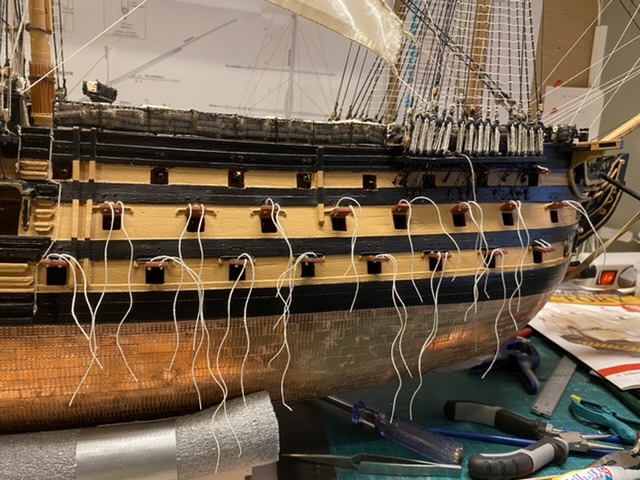

De geschutspoortdeksels:

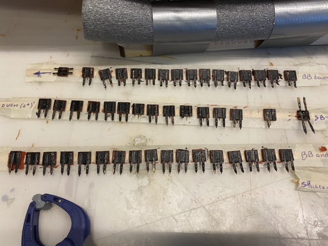

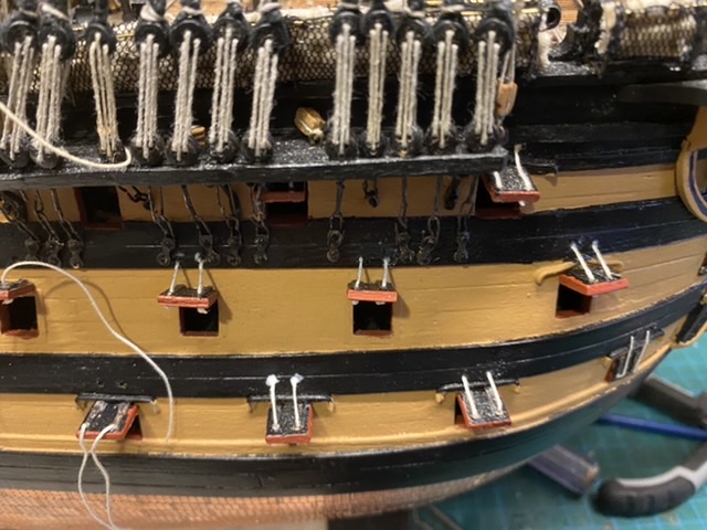

Een hele tijd geleden al eens met de de geschutspoort luiken bezig geweest maar deze toen niet geplaatst omdat je er anders continue met de touwtjes achter blijft hangen, maar nu is het toch wel zover dat ze geplaatst worden.
De luiken zoals ze er vorige keer bijlagen:

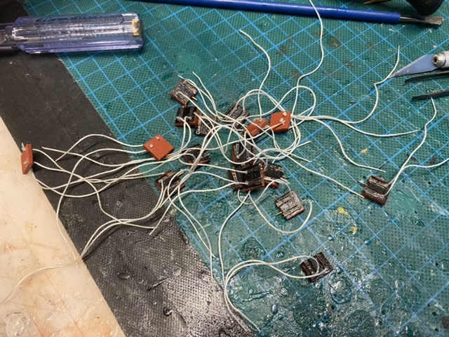

De scharnieren afgeknipt en de luiken voorzien van twee gaatjes waar de poorttalie ingeregen werd:
En zo werd rij voor rij afgewerkt waarna de eerste in en tegen de romp gelijmd werden:
De voorste blijft dicht, deze zit nl tegen een spant aan................

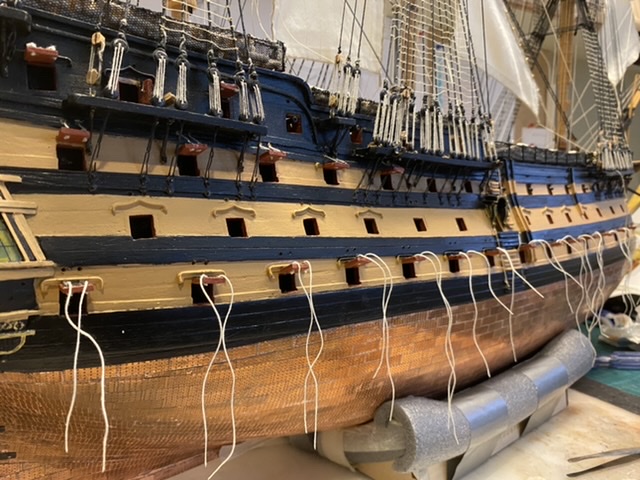

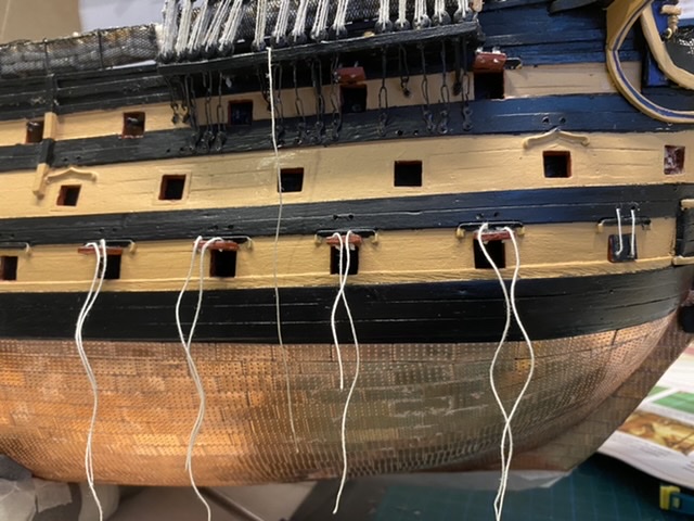

Eerst de onderste rij aan stuurboord afgewerkt:
En verder met de tweede rij:
Zo die zitten erop...............

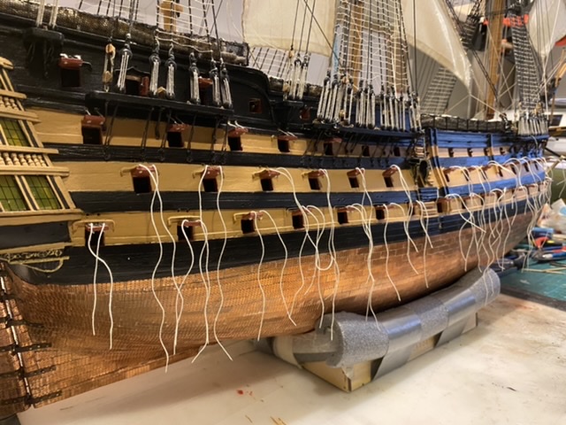

Nu de poorttalies in de gaatjes lijmen, de eerste zijn klaar:
Dus daar ben ik voorlopig nog wel ff zoet mee...........
