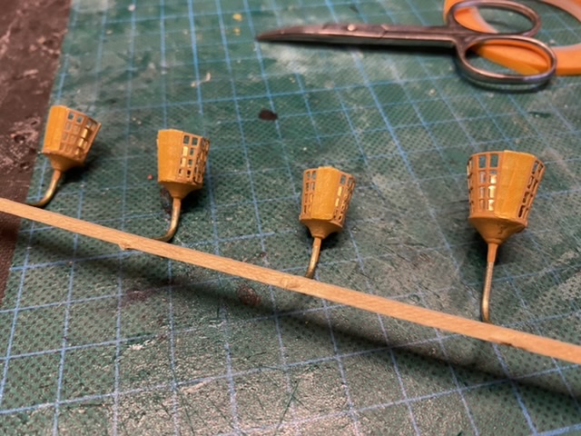

Vandaag tussen de kers verplichtingen in toch nog even tijd gehad om wat te stoeien met de lantaarns, eerst het frame in model gebracht en op de naad vast gelijmd:
Vervolgens de onderzijde met slo- zap eronder gelijmd:
Die kunnen lekker drogen,
Geniet nog allemaal van deze twee kerstdagen,
Gr Koos

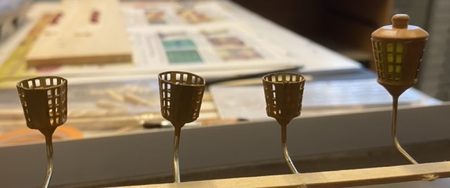

Koos, Elke lantaarn heeft een deur waardoor het inwendige bereikbaar is. Dat omvat 'e'en van de acht vlakken dus 8 raampjes. Die deur is gericht naar het schip toe, alleen van die kant kan je erbij. Ga je zo'n deur realiseren ?
Dat had ik gezien bij je "aanpassingen" Jan en wil ik inderdaad zo gaan uitvoeren :thumbsup::thumbsup:
Een deur zal het wel niet worden maar wel een dicht vlak in ieder geval........

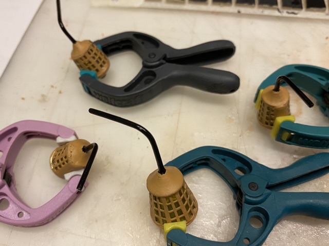

Nou mannen allemaal bedankt voor jullie inbreng, ik heb het geprobeerd met wat dunne lijntjes maar dat ziet er niet uit, is in mijn ogen veel te gemaakt, dus alles maar weer netjes geel overgeschilderd zodat het weer kan drogen:
De grootste lantaarn is al voorzien van de gele folie en de bovenzijde, dus dit gaat het worden.
Dus nogmaals bedankt voor alle goedbedoelde adviezen
Gr Koos

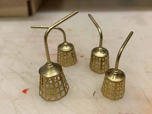

De laatste verflaag op de lantaarns aangebracht, en de steunen zwart gelakt:
Deze zijn klaar..........

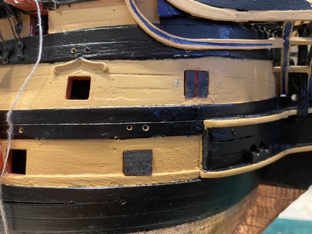

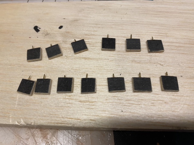

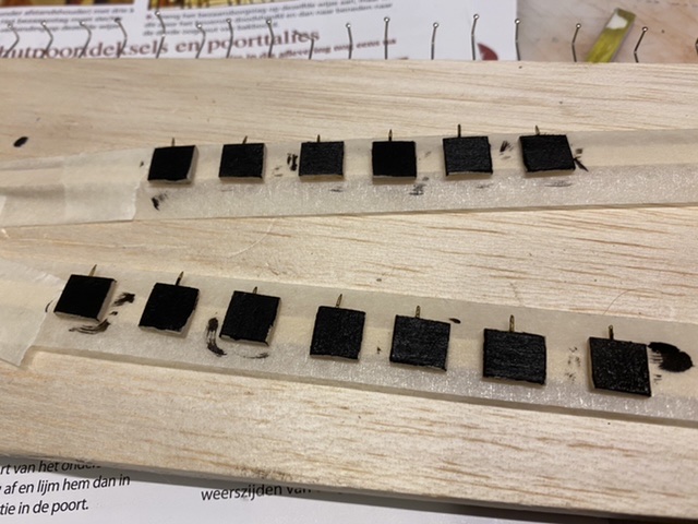

Dan maar verder met wat geschutspoortdeksels, eerst de latten van 2x10mm zwart geschilderd en daar de luiken uit gezaagd, gaatje in de bovenzijde geboord waar een afgeknipt nageltje ingelijmd werd:
Deze voor de tweede keer zwart gelakt, en de voorste poortdeksels op maat in de romp gemaakt:
Deze blijven gesloten, de bovenste suggereert twee deuren en de onderste is een luik........

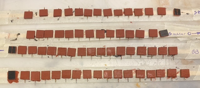

Nadat de zwarte verf droog was werden de zijkanten en de binnenkanten van de stuurboord luiken rood geschilderd:
De deksels voor Stuurboord..........
En tot slot de scharnieren nog zwart geschilderd:
Alles ligt weer lekker te drogen en daar kunnen we de volgende keer weer mee verder,
Tot dan,
Gr Koos

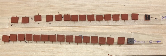

Vandaag de laatste poortdeksels aan de zijkanten en de binnenkant geschilderd:
Deze zijn zover klaar, want.............

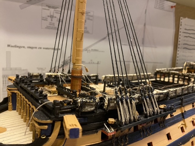

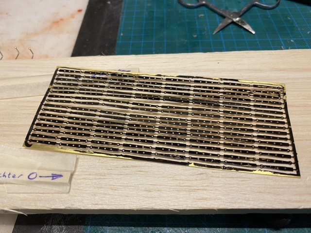

Dus nu kon ik weer verder met het want van de fokkemast, de eerste talrepen werden opnieuw ingeregen:
Die zien er weer een stukkie beter uit................
En uiteindelijk zaten er aan beide zijden 4 wantparen op:
Bakboord...........
En aan Stuurboord............
Genoeg voor vandaag morgen weer een dag.........
