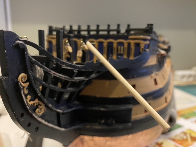

Vandaag begonnen aan de bottelloeven, deze bestaan uit rondhout van 4mm die naar de voorzijde terug geschuurd werden naar 3mm.
In de bovenste regeling werden twee holletjes gevijld, een gaatje in de kop en de apostelen geboord voor een nageltje en zie hier:
Bakboordzijde zit er dry-fitt in.........
Even later werd deze gevolgd aan stuurboord:

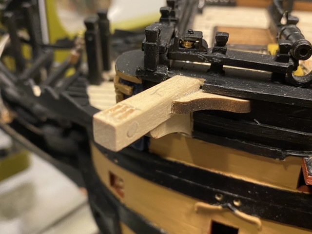

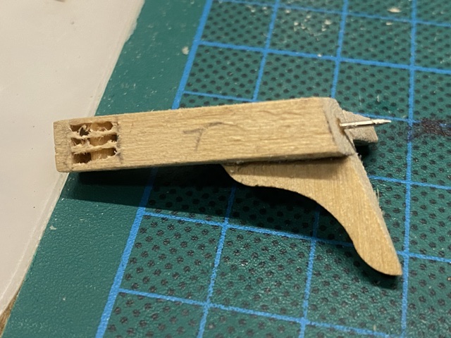

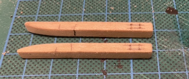

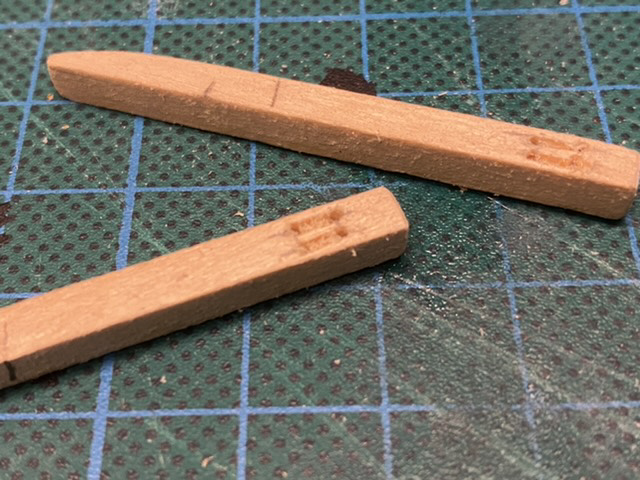

De Kraanbalken:

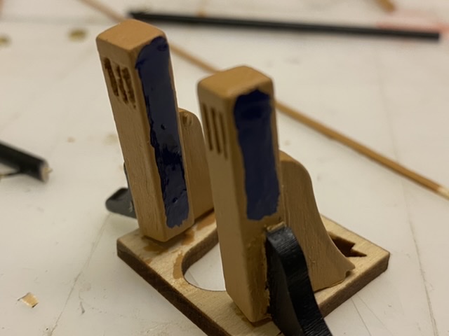

Deze werden gemaakt van een lat vierkant 6mm met daarin twee keer twee gaten volgens de handleiding, echter @janzwart heeft daar in zijn aanpassingen al het nodige over geschreven dus dat gaat hier ook zo gebeuren.
De voorste 2mm werden er afgezaagd, een gat van 3mm erin geboord waar een rondhoutje van 3mm in paste:
Alles verder afgetekend, de drie sleufjes erin gezaagd, rondhout en de kop erop gelijmd en de drukker er onder gelijmd:

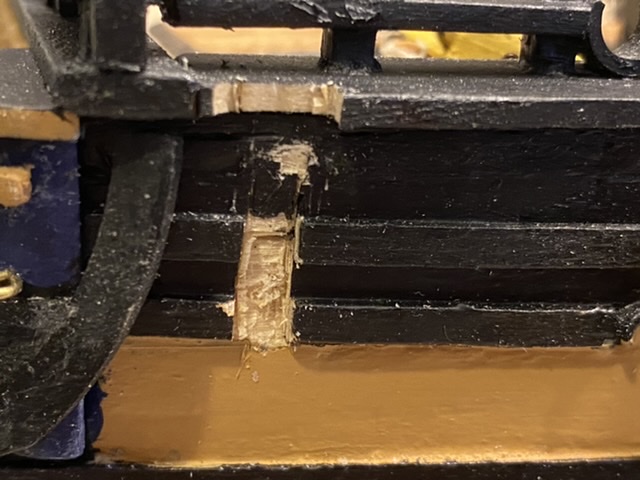

De kraanbalk in de deklijst ingelaten en de drukker afgetekend op de romp en uit de sierlatten gesneden:
Zodanig dat het geheel inclusief de knie mooi paste:
In de achterkant van de kraanbalk werd tot slot nog een afgeknipt nageltje gelijmd:
Deze ligt schilder klaar..............

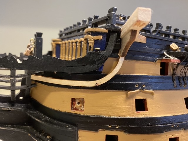

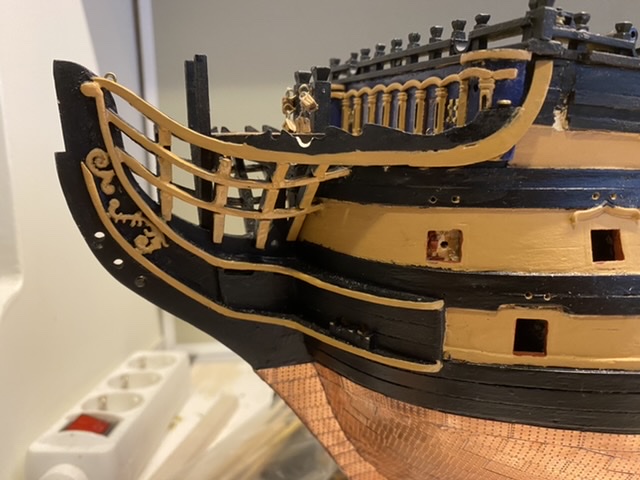

Onder deze kraanbalk werd nog een verlengde regeling aangebracht:
Deze werd met de kolderstok plankenbuiger in model gebracht.........
Het zelfde trucje werd aan bakboord ook zo uitgevoerd:
Deze zit er ook dry-fitt op.........
Alles ligt schilder klaar waarna het kan drogen en verder bewerkt gaat worden, maar dat is voor later,

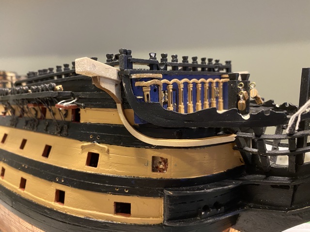

Een tip om de blauwe vlakken wat strakker te krijgen.
Verf een etiket blauw en knip daar de benodigde vlakken uit. Dat kan strak en haaks. En dan gewoon het etiketje er op plakken.
Bedankt voor de tip Jan, maar ik heb het iets anders opgelost, zoals je zult zien in deze post ;)

Maar goed vandaag een "kliederdag" met verf :p Als eerste de verlengde regelingen en de drukkers met tape afgeplakt voor de blauwe belijning in het midden:
En toen de tape eraf ging viel het resultaat mij niet tegen:
De kraanbalken weer dry-fitt in de romp gestoken en de latjes van 1x1,5 mm afgetekend voor de omlijning van de blauwe vlakken:
Het vlak richting achterzijde.................
En die richting de voorzijde met twee vlakken:
De regelingen en de mannetjes op het vlak ocker geel geschilderd:
De eerste laag............
Terwijl dit kon drogen werden de resterende korvijnagels zwart geschilderd:
De kanonskogels in de kogelbakken geplaatst:
En werd de tweede laag ockergeel op de regelingen en de mannetjes aangebracht:
Al een heel ander gezicht dan dat zwart allemaal.....
Terwijl die weer stond te drogen de korvijnagels in de banken gestoken en de eerder gemaakte kruislampen tegen de verschansing aan gelijmd:
En tot slot voor vandaag de verlengde regelingen en de kraanbalken in positie gelijmd:
Op de mannetjes zit hier ook de blauwe streep maar die dient hier en daar nog wel wat bijgewerkt te worden....

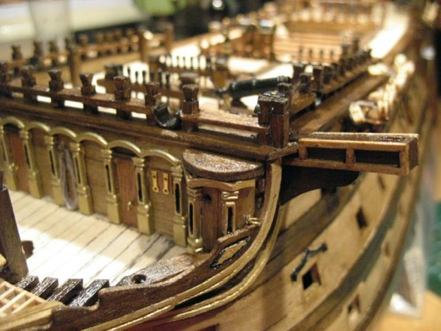

Koos, je bent weer lekker bezig met je model, pas op dat je niet te hard gaat ;). De optie van @janzwart voor de kraanbalken sprak mij wel aan eerlijk gezegd, of gewoon afplakken en schilderen, dit is geen kritiek hoor, slechts een kwestie van smaak. Staan die extra latjes in de beschrijving of is dat je eigen idee...?
Ik had deze al eerder langs zien komen zo Piet, ook als je kijkt naar het origineel zie je de vlakken iets terug liggen:
En in het grote verslag van de Victory zag ik deze foto langs komen, ik meen van Adrie, dus daarop is mijn uitvoering gebaseerd:
Ik vond en vind het mooier dan een gelijkliggend vlak,

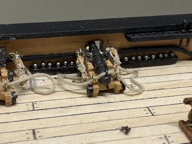

En we zijn er weer, de laatste paar dagen tussen wat familiare aangelegenheden door, de komende delen er even op nageslagen om een logische volgorde te bepalen.

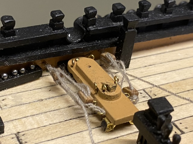

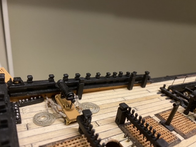

Dit resulteerde erin om twee delen ff over te slaan en uit deel #95 de Caronade in elkaar te knutselen en deze op het dek te plaatsen.
Eerst alle onderdelen uitgestald:
Vervolgens het onderstel in elkaar, of eigenlijk op elkaar gelijmd, en alle gaatjes geboord:
Daarna werd deze geschilderd:
En tja dan ben je zo bezig dat de foto’s weer vergeten worden, dus dan maar weer eentje nadat deze op het dek klaarstond en de talies ingeregen waren:
En het eindresultaat:
Klaar istie………
inmiddels liggen alle scepters en netten weer klaar om de netten voor de hangmatten aan te brengen, dus dit word vervolgd…….
Gr Koos

Koos, Wist je dat de caronnade op de Victory met twee paar zijtakels vastzit?
Dat wist ik niet Jan, nu wel uiteraard :) maar ik laat het zo, nu zitten de blokken mooi uit elkaar, als ik naar jou foto kijk dan gaat dat niet lukken met de twee talies, vooral als de tweede nog voor de huidige moet komen :rolleyes:
Maar uiteraard bedankt voor de tip :thumbsup::thumbsup:
