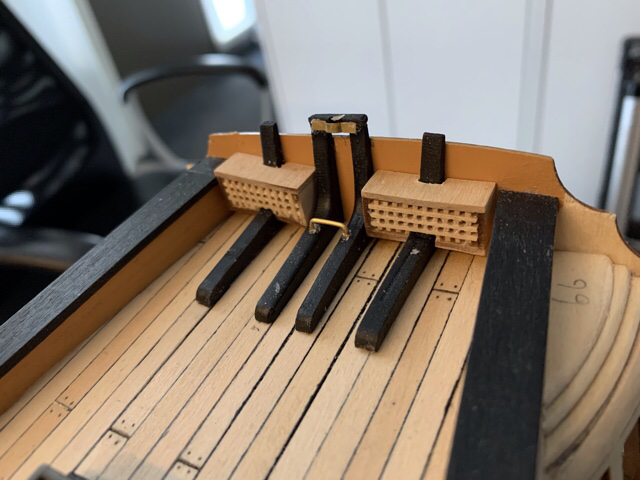

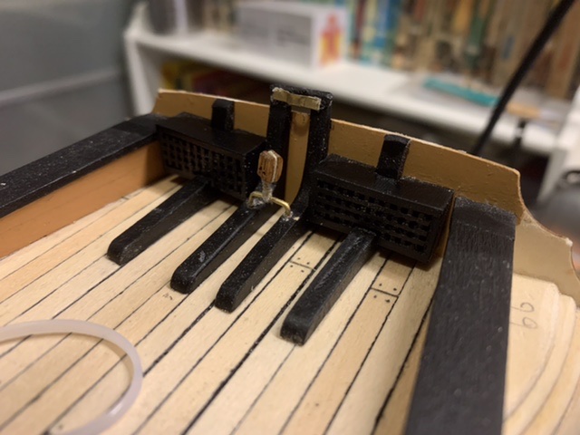

Verder met de vlaggenkasten, na diverse pogingen met dikker papier, fineer en weet ik wat allemaal nog toch uiteindelijk gekozen voor de kleinere rooster latjes van Amati en dat ziet er dan zo uit:
Ja ik weet het dat zijn er 11 ipv 10 maar uiteindelijk zie je er straks niets meer van want alles word zwart....

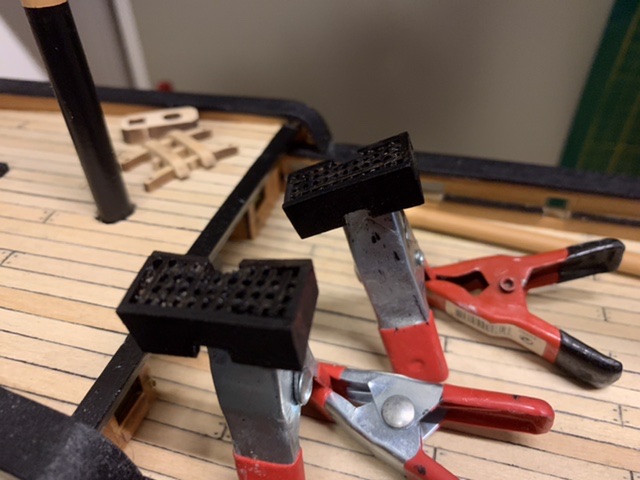

Zwart lakken die handel dus:

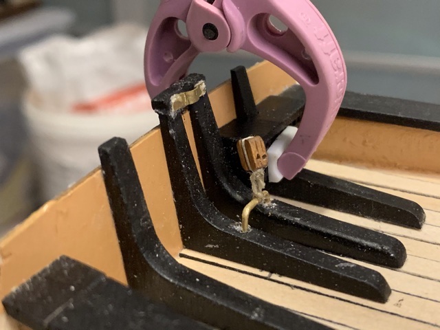

Na het drogen konden ze op de buitenste knieën en tegen het hek gelijmd worden:

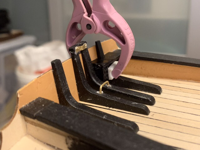

Hoo ho, bijna nog het twee schijfs blok aan de beugel vergeten waarvoor Herby mij nog waarschuwde:

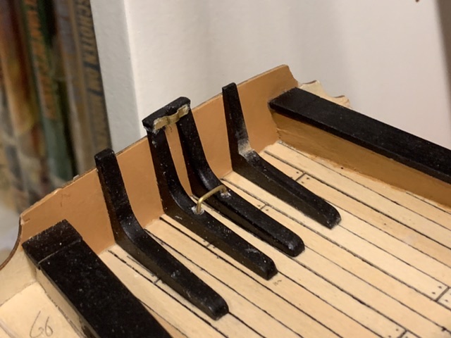

Nadat die eraan zat de tweede kast gelijmd, en nadat de klemmen verwijderd waren en de knieën ingekort staat het er zo bij:
Weer een hele klus klaar, vooral het erover nadenken kostte veel tijd......

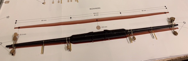

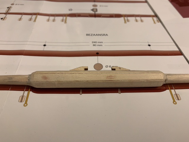

Inmiddels zijn we aanbeland bij deel #80, de bezaansra werd in model gebracht:
Inclusief de ranokken aan het einde......

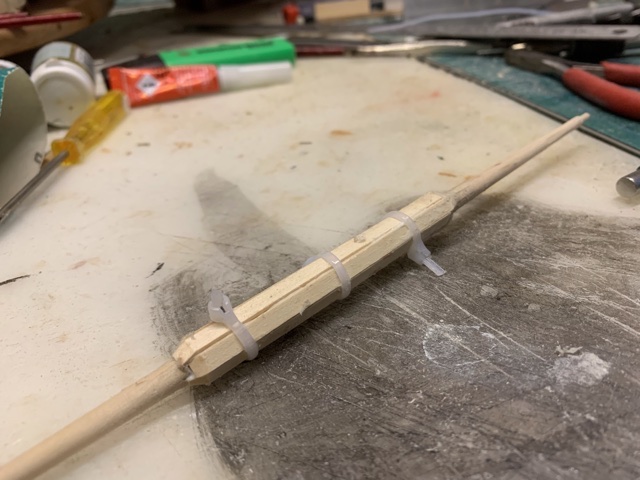

Het middengedeelte was ook achtkantig gevijld en daar werden de afgeschuinde latjes van 2x4 mm op gelijmd:
Even een tie- rapje eromheen en dan kan deze de volgende keer verder afgewerkt worden,

Mooi en de vlaggenkasten zijn prima zo. Alleen iemand met asperge telt dat na
De kasten zijn maar net 20mm breed en 8mm hoog dus de vakjes zijn en blijven klein, als ze iets groter waren dan was er uiteraard ook meer mogelijk. Maar goed ze zitten erop, en volgens mijn directrice heb ik me weer “druk gemaakt om niets, want ge ziet er toch niks van”.... tja zo kun je het ook bekijken toch ;)
zeker niet als je het bijhorende doek er aan hangt :)
Dat gaat vooralsnog niet gebeuren hoor Herby, daar ben ik het nog niet geheel met mezelf :D overeens....
