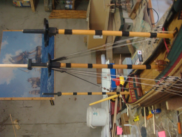

ik keek nog eens naar mijn fotos en dan vooral de 2 laatste je moet eens zien wat een kleurverschil het dek heeft het lijkt gewoon een ander dek te zijn.
gewoon door de licht inval
Tja , ik vermoed dat het komt omdat je de foto's in je werkplaats maakt, het licht komt er maar van 1 kant.
Beter is je schip buiten op tafel zetten ( niet in de zon) daar komt het licht van alle kanten en krijg je veel realistische kleuren op je foto's

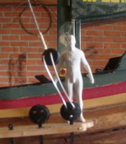

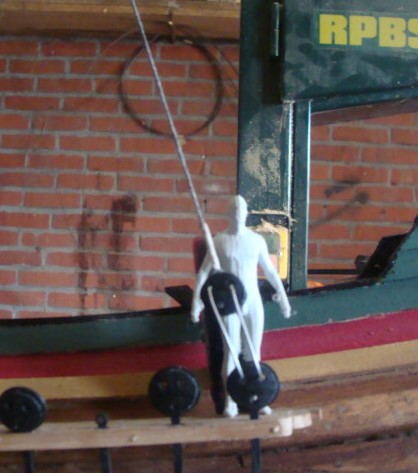

voor ik morgen begin heb ik tog nog een vraag want ben echt geen specialist in het touwwerk
is er een afstand tussen de jufferblokken waar je u aan moet houden.
ik heb 2 fotos gemaakt en ik vermoed dat de kleinste redelijk goed is omdat de andere te ver uit elkaar staan en het moeilijk word om zo op het want te komen.
de kleine afstand
de grote afstand
of moeten ze nog dichter of verder uit elkaar ?
Volgens mij is dat een mooie afstand die je daar hebt hoor, maar het putting ijzer zou wel de lijn van het hoofdtouw moeten volgen
Ik zou gaan voor de 1e foto. Als dat problemen geeft met afspannen dan maak je de afstand iets groter, zoals hierboven gemeld.
het putting ijzer zit redelijk recht peter thx was me niet direct opgevallen dat ga ik zeker veranderen thx
rene dan denk ik dat ik voor de grote afstand ga want het touw rekt nog een beetje word ik gewaar en dan zal het ergens halverwegen zitten als het goed is ook piet thx voor je input het touw rekt altij wel een beetje en dan ga ik daar wel ergens terecht komen
oke allemaal hartelijk dank voor jullie input nu weet ik waar ik heen moet ;)

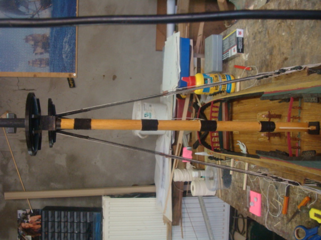

ben begonnen met het touw werk
ga de wanten een nachtje laten staan en dan zal de rek er wel uit zijn en kan ik ze goed opspannen

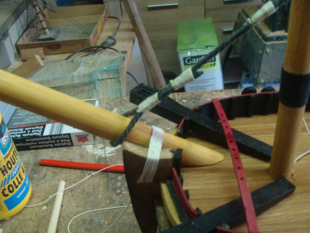

de stag aan de boegspriet heb ik maar op het gedacht moeten doen eerst de woelingen gelecht door het voorsteven rond de boegspriet dan de stag en voor de stag ga ik dan de andere woelingen leggen denk dat het zo wel kan
