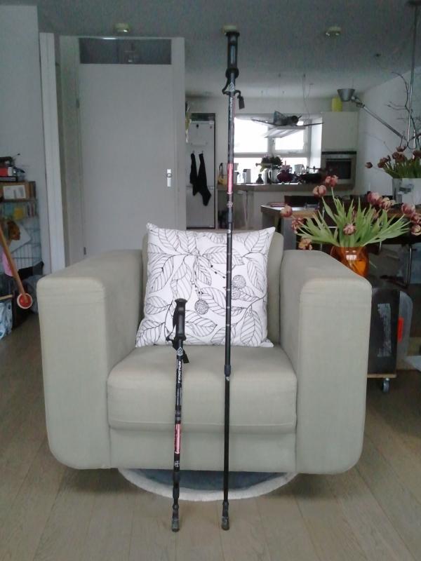

Mooi filmpje Boris. Zo'n backpack is superhandig inderdaad. Ik heb hiking-poles die uitschuifbaar zijn, ingeschoven zijn ze 50 centimeter lang, uitgeschoven zijn ze 140 centimeter lang. Ideale oplossing voor antenna-pole. En vandeweek dweilde ik de vloer (jawel, mannen, ook dat moet gebeuren :cool:) en toen brak ik geheel per ongeluk de telescopische steel van de dweildinges....ook een mooie oplossing voor een antennapole....aluminium en uitschuifbaar, past in een rugzak en ingeschoven 90 centimeter lang, uitgeschoven 160 centimeter lang...
Hiking poles bij Blokker gekocht: 10 euro
Dweildinges ook van Blokker: iets duurder, maar soms zie je ze nog wel eens uit een klikobak steken dus meteen inpikken...;)
De hiking pole gebruik ik ook voor opnamen met de GoPro, werkt prima.
