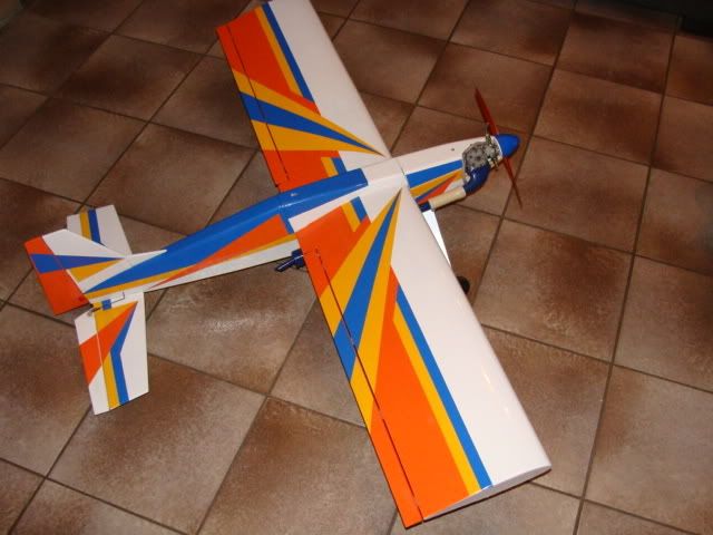

Voila het eindresultaat:
Een Duitse firma is in ieder geval een goede klant kwijt. Eens je een volledig toestel bespannen hebt, merk je dat het echt wel goed materiaal is. Nu is het wel nog even afwachten wat de troep uit de uitlaat aanricht op de folie, maar eens de folie goed heet gestreken is, is hij verduiveld moeilijk los te krijgen.
De vleugel van het toestel is ook een piepschuim kern met balsa bedekt, maar ik heb geen problemen gehad met luchtbellen tijdens het folieën en erna. Wel is het nog even afwachten wat de zon en zomerse temperaturen gaan uitrichten.
Voorlopig oordeel 9/10
Gezien het feit dat er een brandstofmotor op die kist staat, vrees ik voor hem dat we niet hoeven te wachten tot na de zomer.. of hij moet heel weinig vliegen. Ik voorspel dat de folie na 10~20 vluchten al begint los te laten her en der, na 30~40 vluchten alleen nog met lijm en plakband er weer opgezet kan worden en na 100~150 vluchten er gewoon vanaf waait.
Op een electrokist zou ik het wel aandurven met die folie.
Ik heb ook nog altijd wel twijfels hoor, zoals ik al zij is het afwachten wat er gaat gebeuren na enkele vluchten of bij warmere temperaturen.
Maar ik heb er toch een goed gevoel bij.

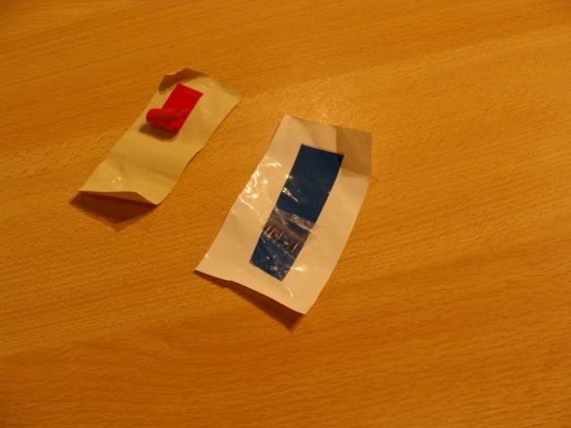

Een kleine test gedaan Oracover versus Kong-folie:
Het rode strookje is oracover op oracover
Het blauwe Kong-folie op Kong-folie
Alle twee even hard verwarmd en gestreken.
Oracover komt na een beetje pietswerk los.
Bij Kong-folie krijg je na serieus piets en trek werk enkel de doorzichtige drager los, de lijm en kleur laag blijft gewoon achter.
dat zal ook wel het probleem worden net als bij de hyoscho folie, dat de bescherming eraf gaat en de helft van de kleurplak blijft hangen
Precies.. en het grootste probleem daarvan is dat er dus brandstofresten tussen de transparante laag en kleurlaag komt. Omdat daar natuurlijk maar heeeel weinig ruimte is, is 1 druppel genoeg om een halve vleugel te doen loskomen.
Maar goed, sorry, was niet m'n bedoeling je foliewerk te verpesten, het ziet er goed uit, en wie weet dat dit spul wel beter houdt dan de Kyosho meuk.
Je zou ook kunnen overwegen om het hele toestel een dunne (!) laag blanke lak te geven.. dan blijft het wel zitten en zelfs met de kosten van die lak erbij, blijft deze folie natuurlijk wel stukken goedkoper.
