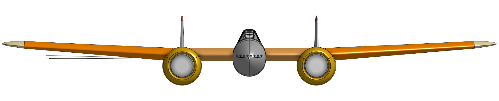

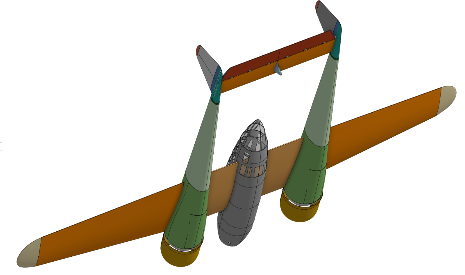

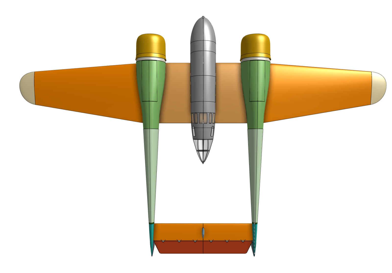

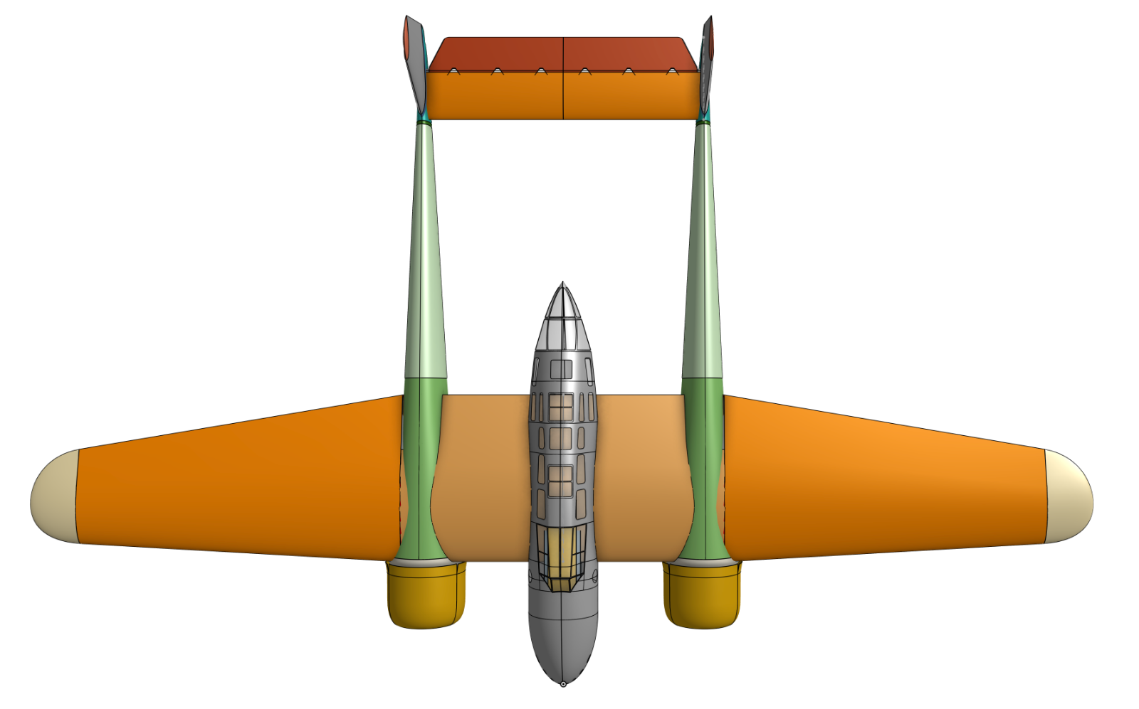

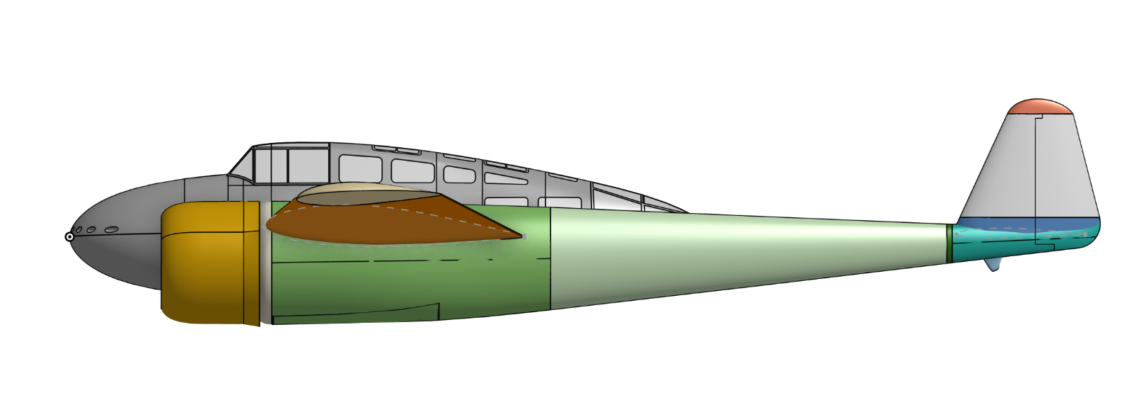

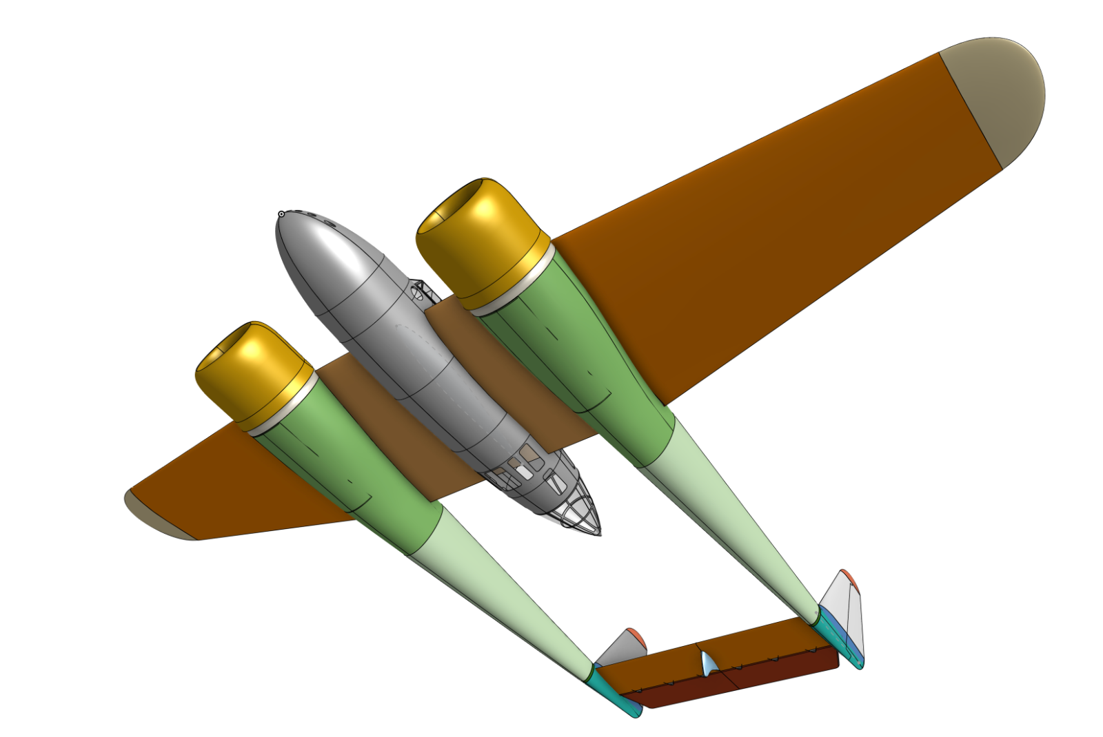

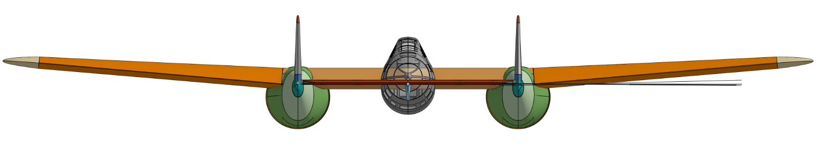

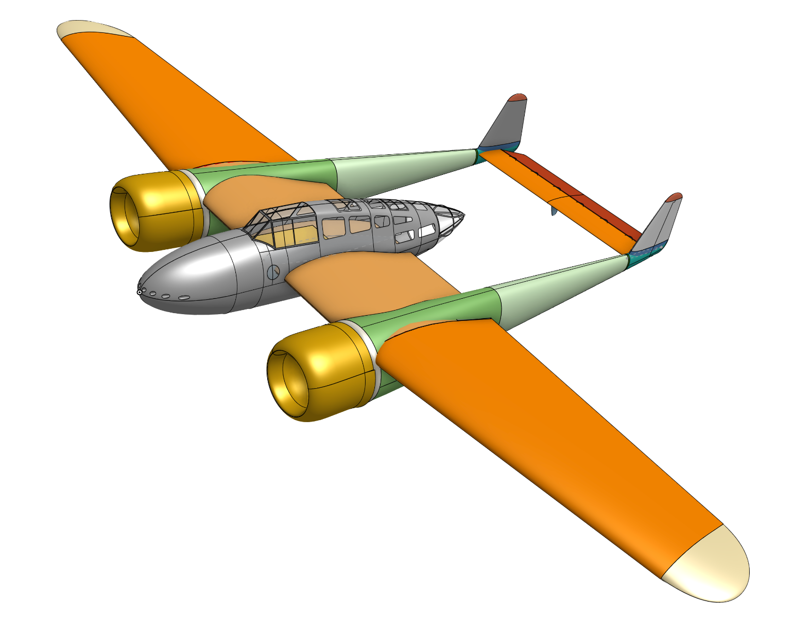

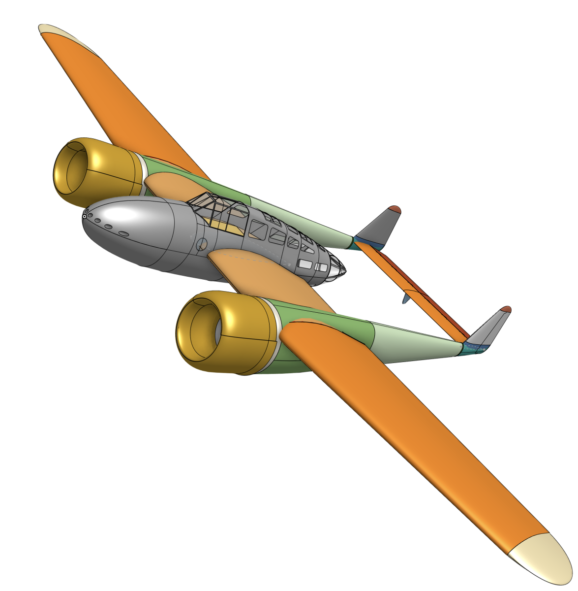

Ondertussen...
Het is natuurlijk nog niet klaar.
Maar de vorm is bijna wel.
Aerodynamische keuzes (vleugel, vstab, hstab) bijna definitief.
Volgende stap is de interne structuren en mechanismen maken.
Feedback is welkom.
