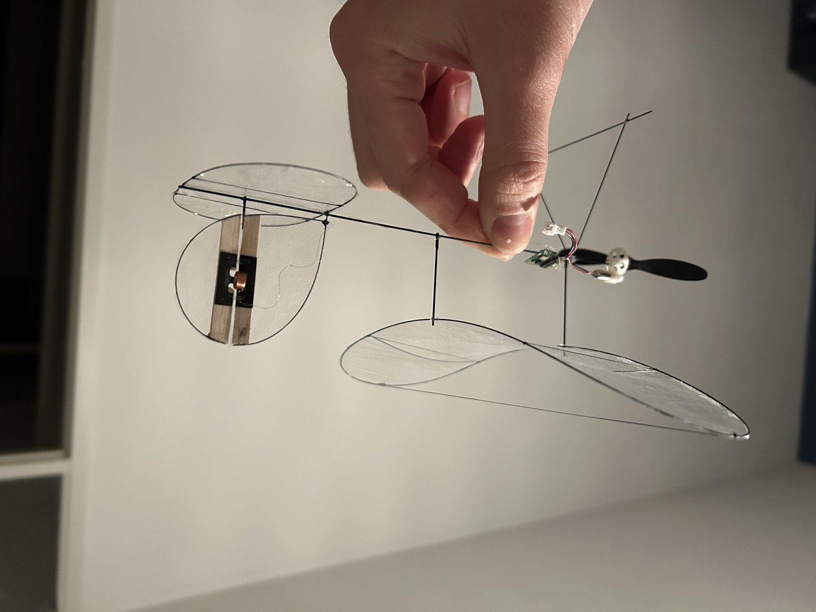

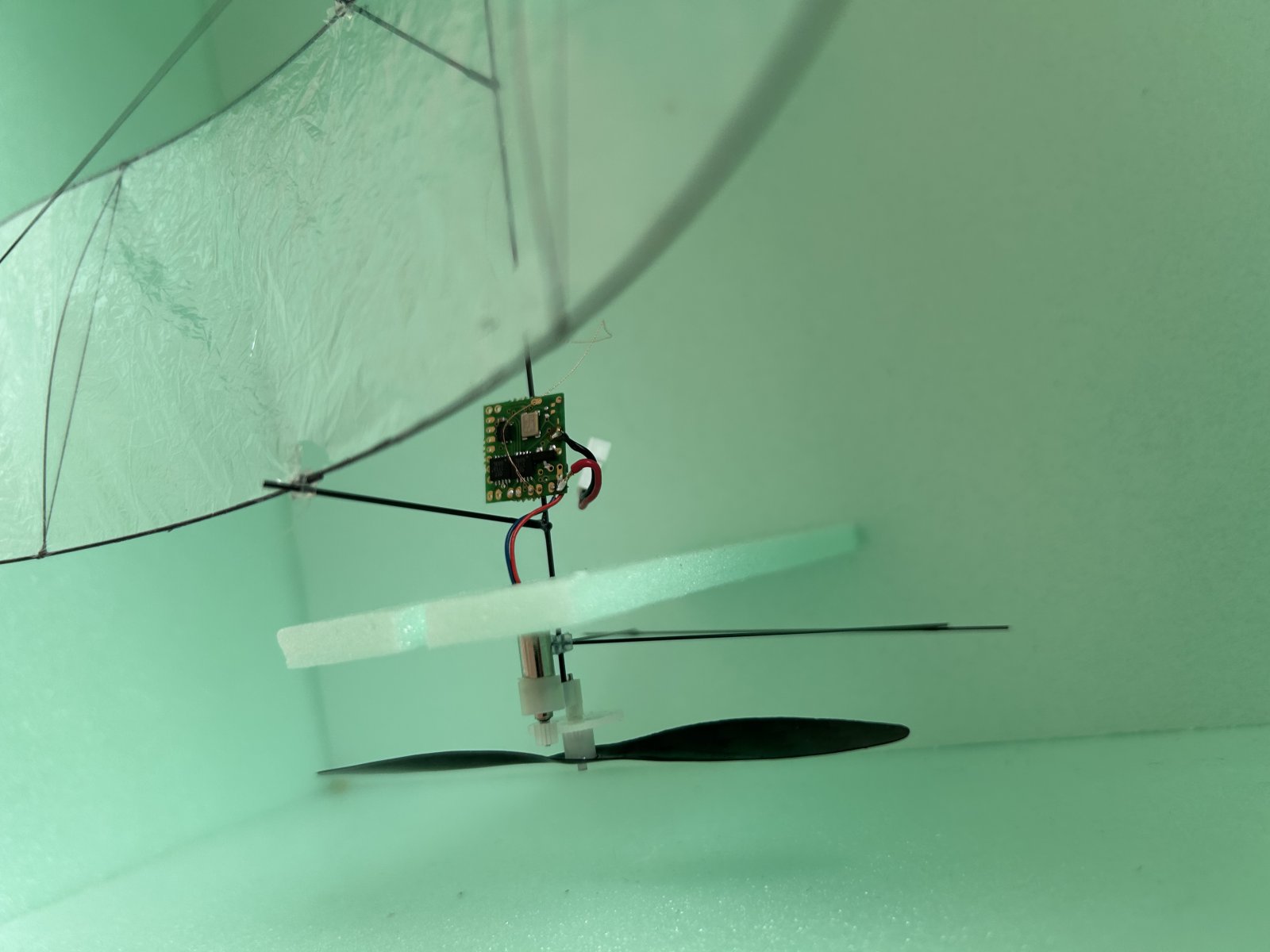

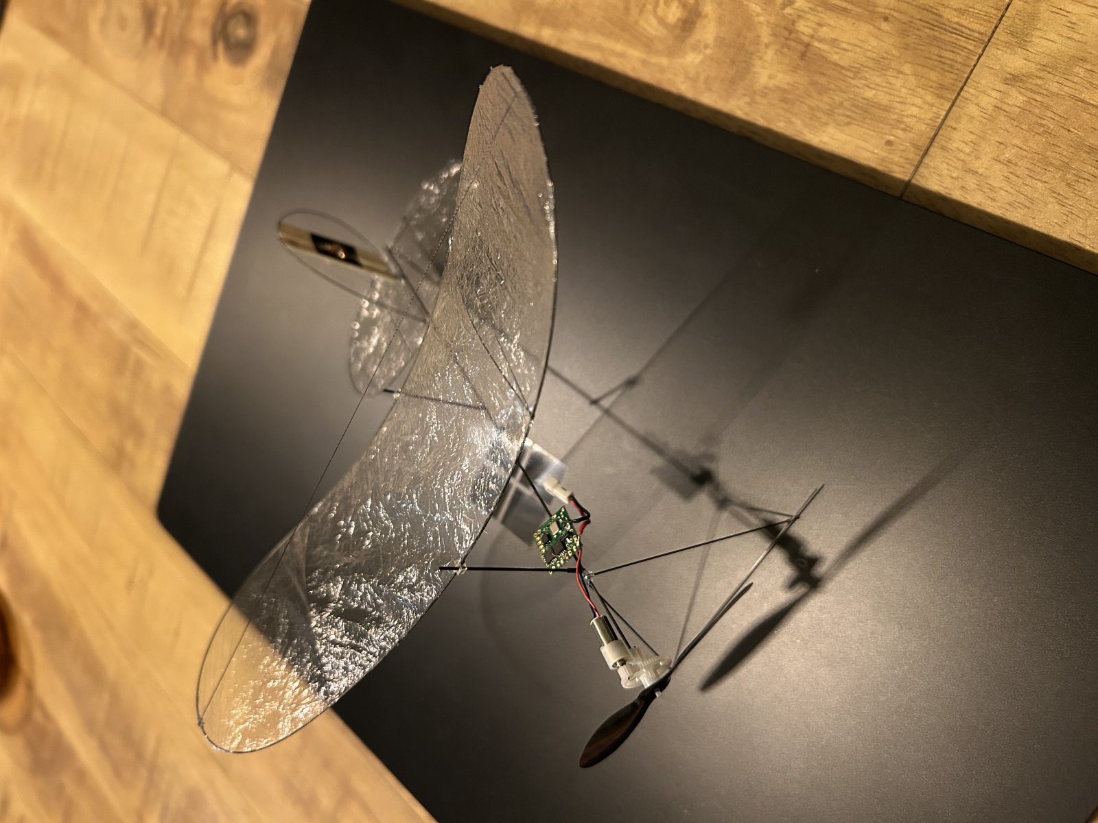

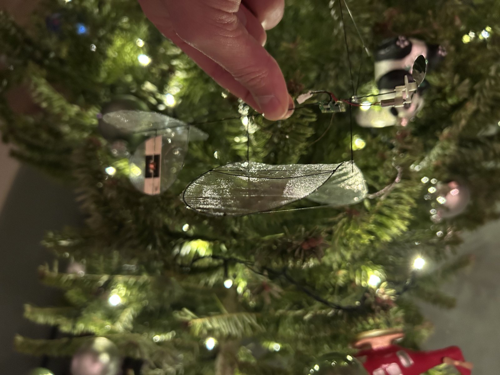

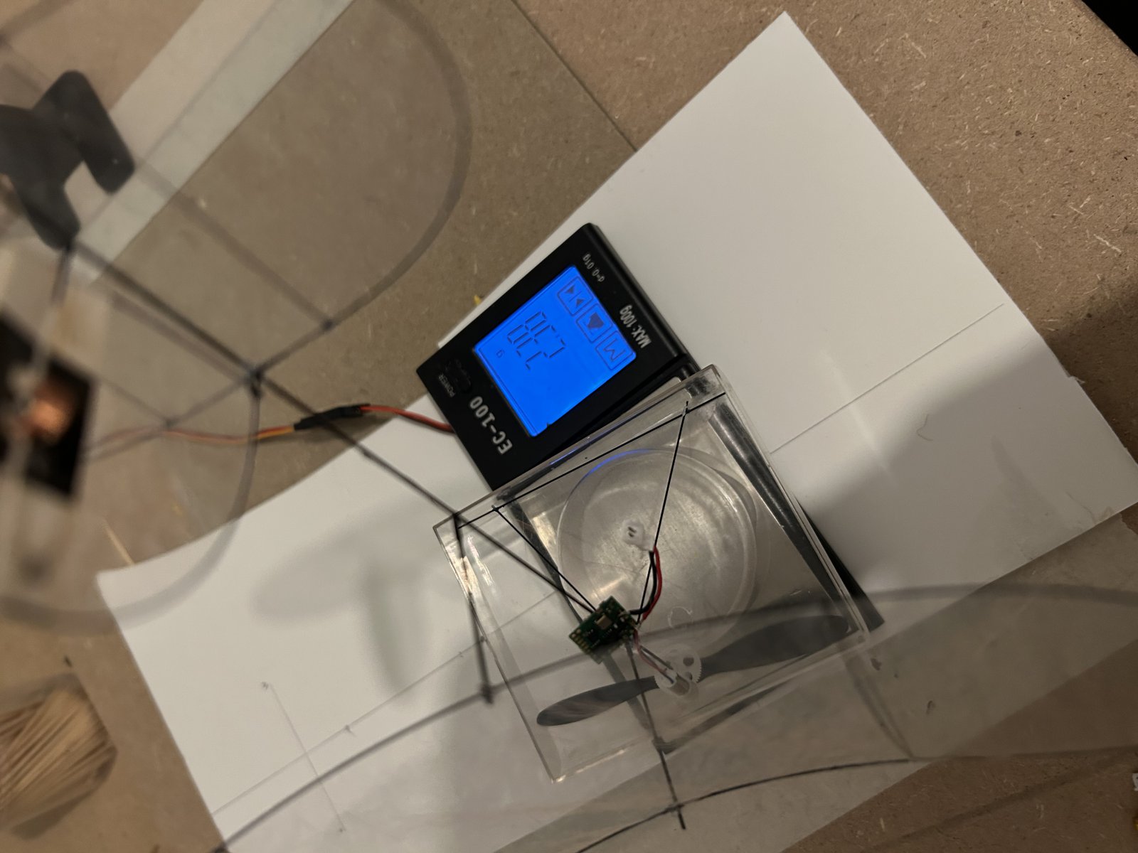

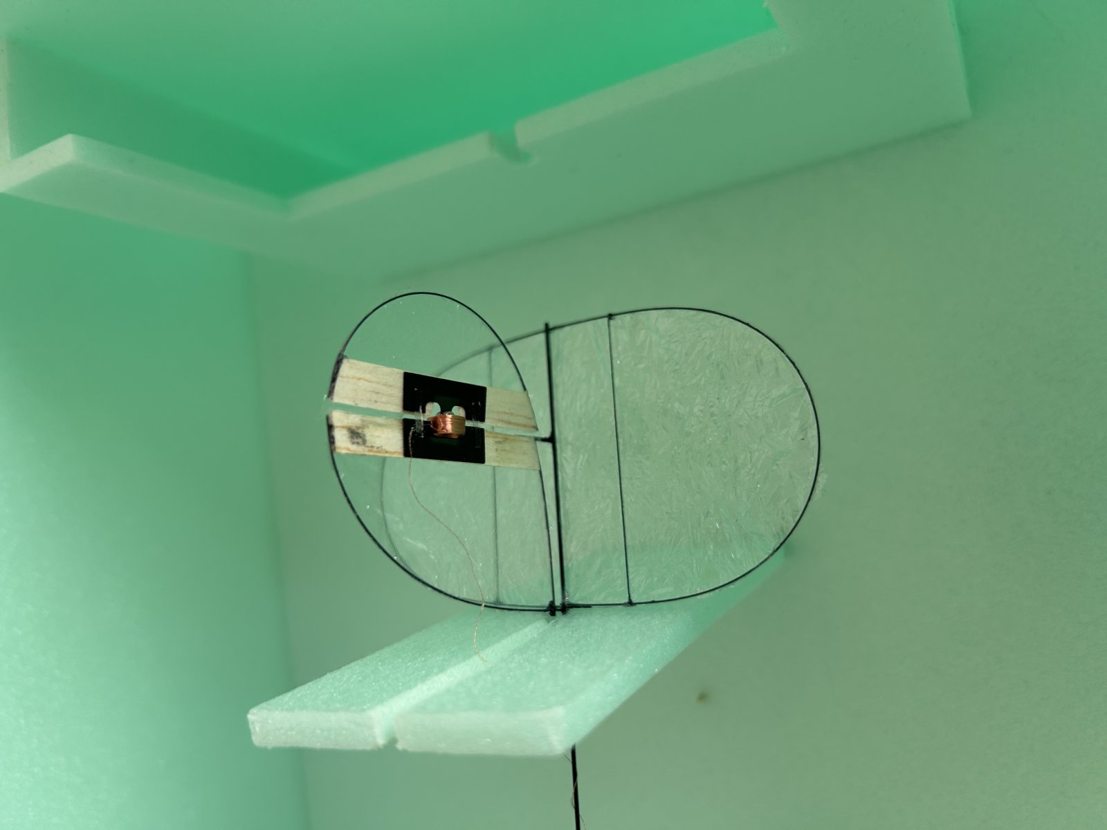

Omdat LRF zo leuk is…
Ik keek er enorm tegenop maar had Mylar al jaren in huis en de juiste Carbon staafjes ook. Heeft wat tijd gekost maar vanavond afgemaakt en gevlogen. Super leuk!
3,2 gram.

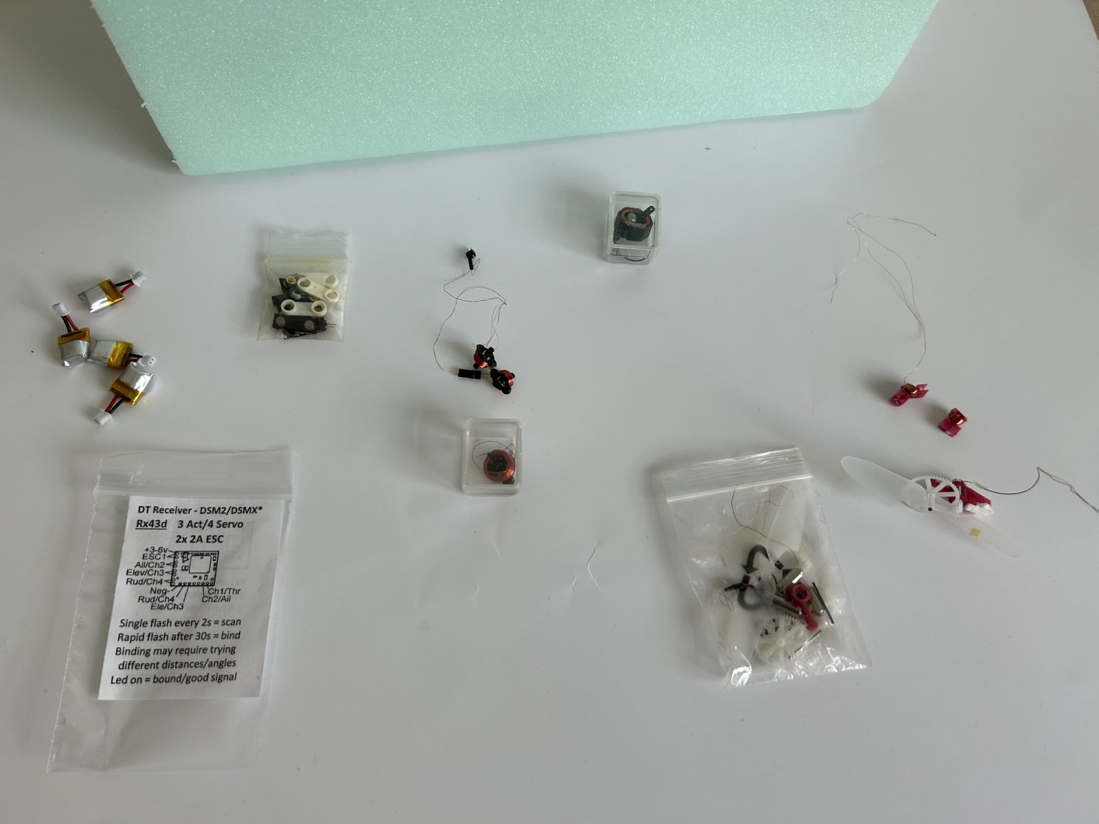

Hi allen,
Ik ben druk aan het opruimen en verkoop m'n kleinste R/C componenten - zelfs de LRF! De reden is dat ik zelden meer indoor vlieg (m.n. hal maar ook woonkamer). Inmiddels ben ik mijn vloot aan het uitdunnen en houd eigenlijk alleen nog maar park flyers.
Even een post hier omdat ik denk dat hier de grootste interesse zal zijn.
Het lijstje is
De kleine LRF, ongeveer 3,2g AUW, ik hoef niet per se iets voor het frame maar ik vind het zonde om hem uit elkaar te halen :)
Deltang RX43d (0,4g)
Plantraco Hingeact ( 0,2g)
Plantraco GB-05 (0,8g)
Plantraco carbon prop voor GB-05
Plantraco MicroActs (2) (0,4g elk)
30mA lipo’s (4) (app. 0,8g), volgens mij elk ca. 10x geladen.

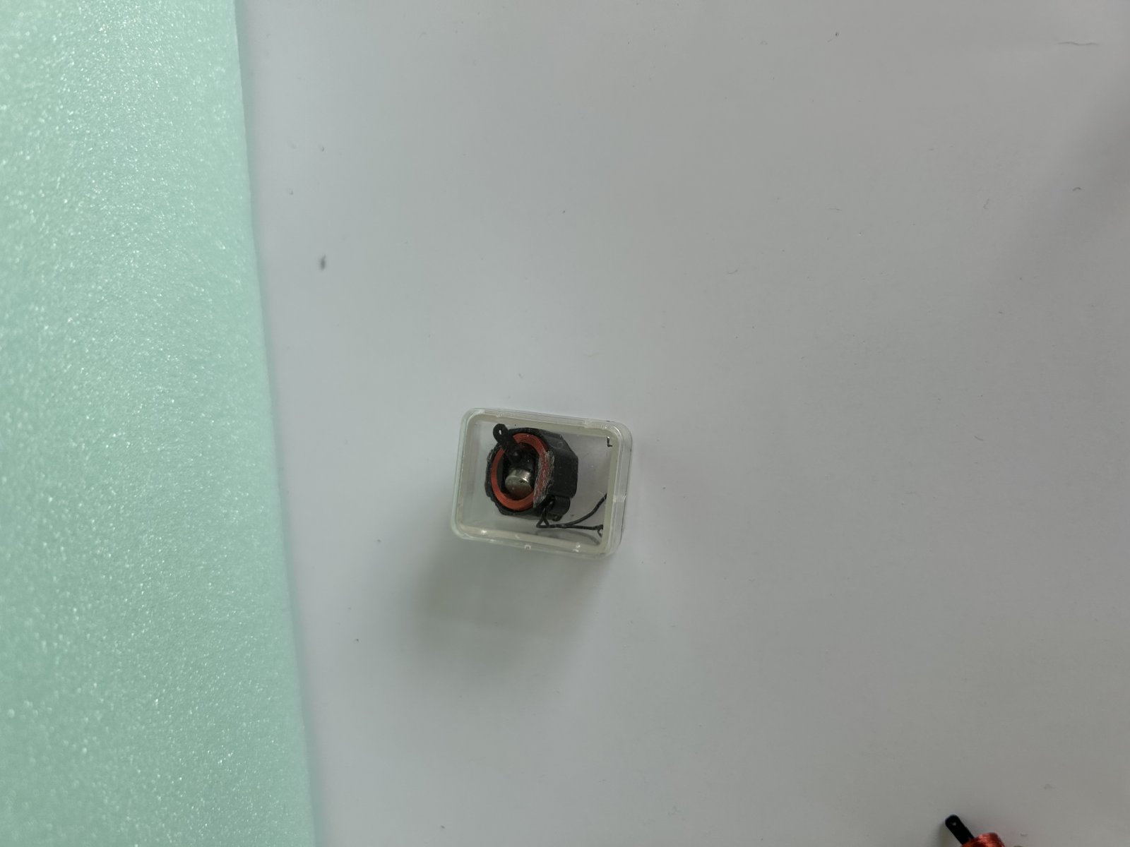

Aerosoarer parts: 2 actuators, 2 gearboxes. Ik heb ook nog de IR ontvanger en zender geloof ik. De actuators hebben werk nodig in de zin dat de draadjes om te solderen te kort zijn..
Ik heb ook nog een zwaardere actuator zoals op de foto. Bij interesse graag een PM!
