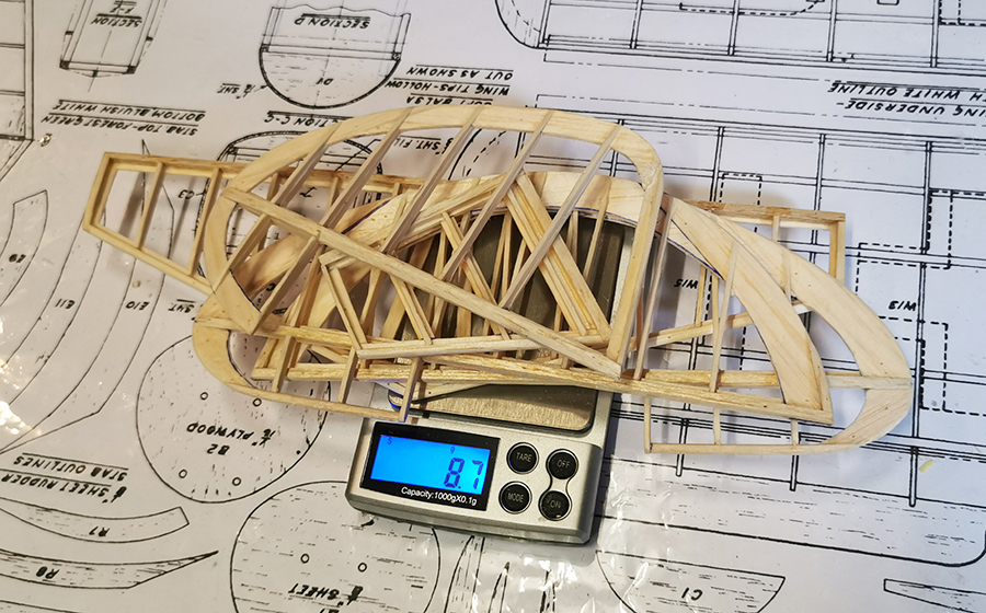

    Het gewicht van de onbeklede staartvlakken is 8.7 gram totaal:
    [​IMG]

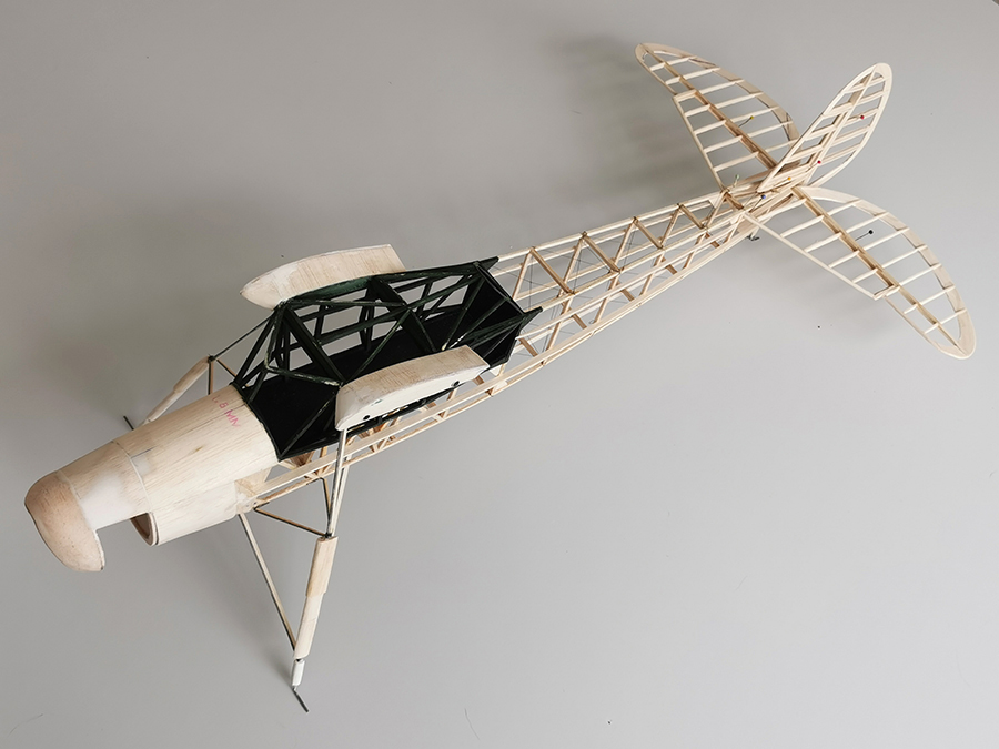

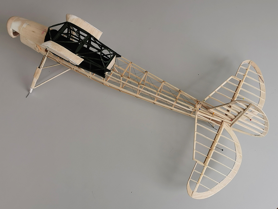

    Nog drie laatste "bare bones" foto`s, op volgende foto`s/updates zal e.e.a bekleed zijn met tissue:
    [​IMG]
    [​IMG]
    [​IMG]

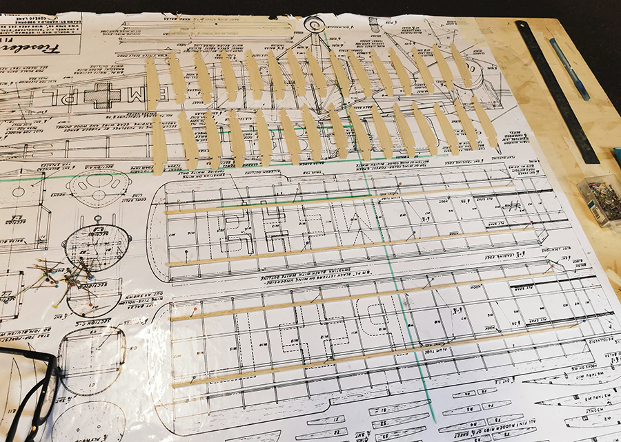

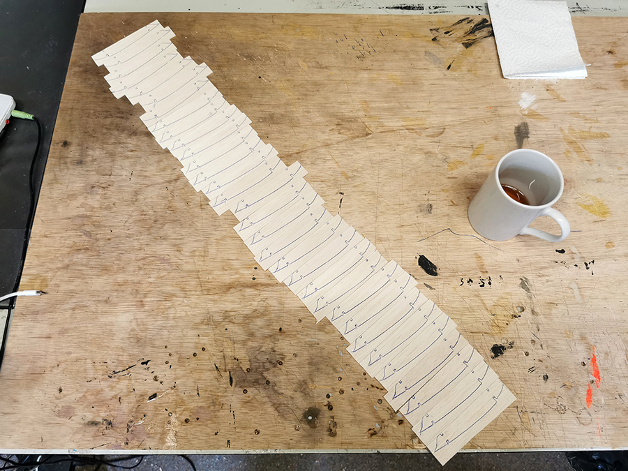

    Overzetten op balsa en uitsnijden, 32 vleugelribben in totaal:
    [​IMG]
    ...wat bijschuren en vijlen:
    [​IMG]
    ...en 32 identieke vleugelribben:
    [​IMG]

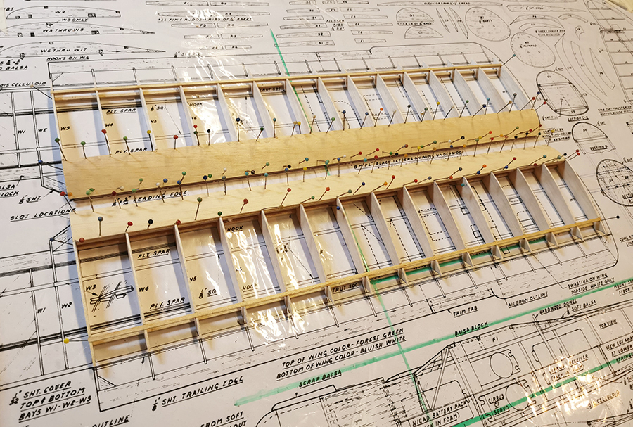

    Begonnen met het opzetten van de vleugelhelften.

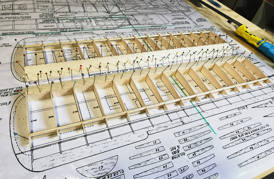

    Eerst de vier 3x3mm balsa liggers op de bouwplank met spelden vastgezet en de ribben klaar gelegd:
    [​IMG]
    De 1.5mm balsa ribben op de liggers gelijmd en de vier bovenliggende liggers daar weer bovenin gelijmd:
    [​IMG]
    Op deze foto kan je zien wat de bedoeling van de vleugel achterlijst wordt:
    [​IMG]
    Van 5mm balsa een voorlijst in vorm gesneden en vastgelijmd aan de ribben.
    De voorste bovenste ligger ligt 1.5mm dieper en voor die ligger is het profiel 1.5mm lager.
    Daar komt straks de enige indekking van de vleugels op/in te liggen:
    [​IMG]
    De 1.5mm balsa indekking van de vleugel neuslijst uitgesneden en gepast.
    Deze is overmaats verlijmd, er gaat aan de voorzijde nog wat vanaf:
    [​IMG]

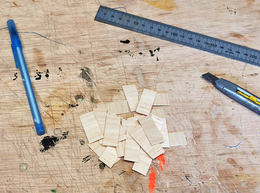

    Daarna van 1mm dik balsa 28 stukjes webbing gesneden:
    [​IMG]
    ...en verlijmd tegen de hoofdliggers:
    [​IMG]
    Alles in de vleugelconstructie is tot nu toe van balsa, ik ben benieuwd naar het gewicht!
    Maar ik laat eerst deze helften een nachtje zo drogen, haal ze morgen van de bouwtafel.
    Eens bedenken hoe ik de slats ga maken...
    Groeten, Ramses

    Ziet er goed uit Ramses! Voor deze grootte moet enkel balsa voor de vleugel sterk genoeg zijn, zeker met die verkasting.
    ramses vindt dit leuk.

    Als ik me dit zo bekijk worden je flaps en ailerons (zeker) ook aardige schuurdeuren...... Dit moet toch langzaam vliegen... Nu ben ik toch echt benieuwd..
    Is die indekking origineel van tekening , of heb jij deze toegevoegd?

    Zou het maken van een D-box, dus ook het onderste voorste deel van de vleugel (met 1.5mm balsa) indekken een niet veel stevigere, i.e. een vleugel met een grotere torsiestijfheid opleveren?
    Aan de andere kant, de vleugel is een semicantilever versie dus misschien niet nodig om een D-box te maken?
