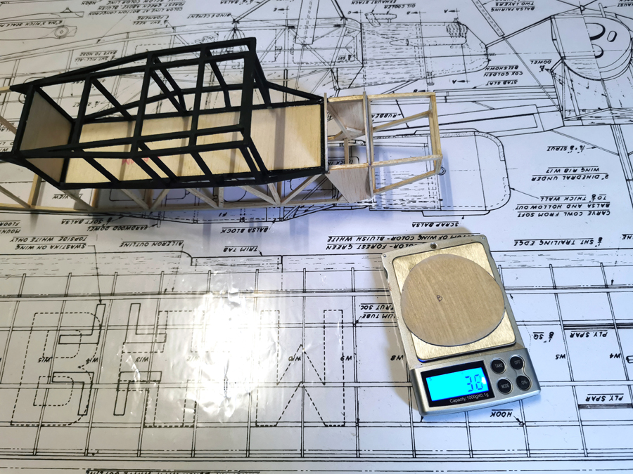

    De birdcage een kleurtje gegeven d.m.v donkergroene Humbrol verf.
    De oplossing van @<250 met viltstift is lichter van gewicht dan deze verf, er is een gram bijgekomen.
    Ik weet het, elke gram is er eentje, maar deze gram vind ik wel acceptabel:
    [​IMG]
    [​IMG]
    Ik heb de constructie nog iets gewijzigd en ga ook twee hoofdspanten nog iets aanpassen.
    Ik heb hierin de tekening gevolgd maar ga het iets meer schaal maken, ook qua constructie.

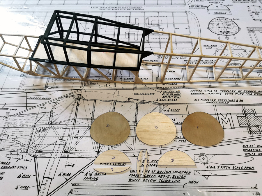

    Gisterenavond de rompspantjes voor de neus uitgesneden en een 1.5mm balsa cockpitvloer gemaakt.
    De rompspantjes worden 1.5mm balsa en het motorschot een laminaat van balsa en vliegtuigtriplex:
    [​IMG]

    De spantjes en twee kleine stukjes 1mm balsa beplating op de neus gelijmd.
    Het gelamineerde motorschot is 2.7mm dik en weegt 3.8 gram:
    [​IMG]

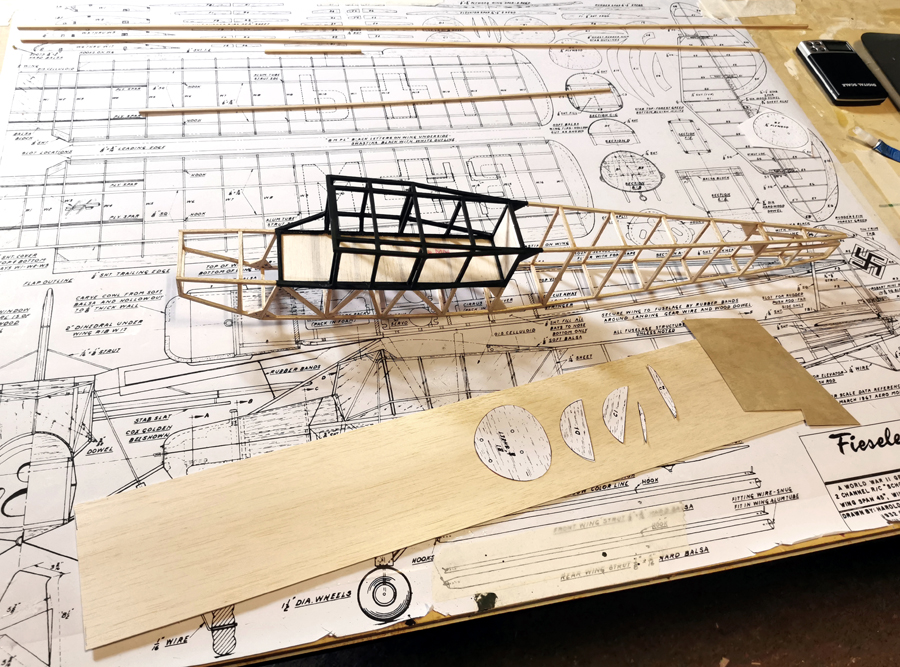

    Gisterenavond de bovenzijde van het neusje bekleedt met 1.5mm balsa.
    Ik heb op internet wat instrumentenpanelen van de Storch gevonden en in photoshop op een vel gezet en geprint.
    Drie verschillende, ik ga het paneeltje kiezen welke het beste oogt in de cockpit (qua contrast en belichting):
    [​IMG]

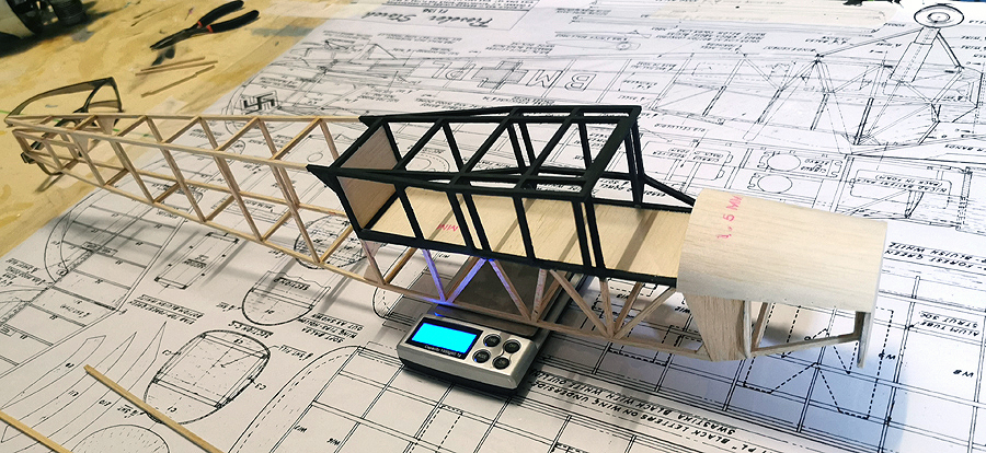

    Hier een foto met de (balsa) romp spanten in de cockpit zoals ze op tekening staan.
    Gewicht nu totaal iets minder dan 30 gram:
    [​IMG]

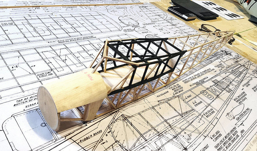

    En hier een foto van de aangepaste spanten, nu van 3x3 vuren latjes.
    Ook het voorste "kruis" voor de cockpitbeglazing gemaakt, deze staat nog los op de romp:
    [​IMG]
    Door de vorm van de neus en de cockpit begint het al iets op een Storch te lijken:
    [​IMG]
    Groeten, Ramses

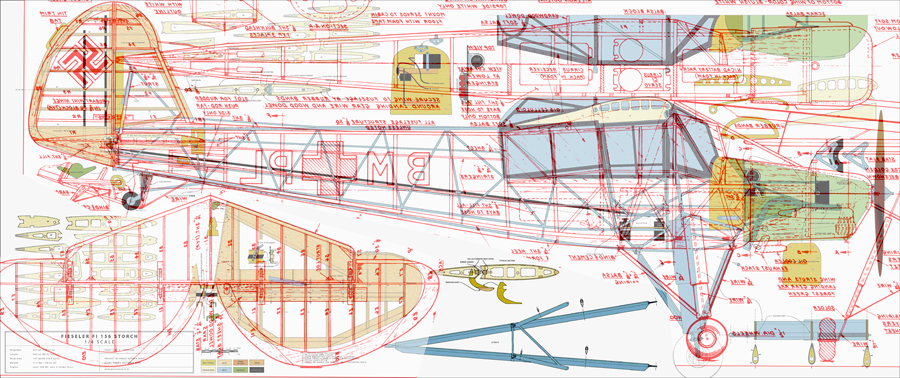

    [edit:] Ik heb de bouwtekening (rood) over een vrij accurate 3-view in dezelfde schaal gelegd in photoshop:
    [​IMG]
    De blauwe lijn is de schaallijn, de rode de bouwtekening.
    Het kielvlak en richtingroer zijn ietsje groter dan schaal.
    Het stabilo klopt ongeveer wel met de 3-view...
    Maar... de hoogteroeren zijn aanzienlijk groter dan schaal!
    Dat komt wel goed, ik hou hierin de bouwtekening aan.
    Groeten, Ramses

    ik vraag me af of dat zo is Ramses, hoe zeker weet je dat die vrij accurate 3-view ook accuraat is? Ik zit naar de tekening van Paolo Severin te kijken, en die is volgens mij super schaal. Daar lijkt het hoogteroer meer op de rode lijn (en dus ook jouw huidige bouwtekening) dan op de blauwe lijn, qua vorm en formaat. Met deze afmetingen van de staart en de lengte van de romp lijkt me het niet nodig dat nog te vergroten, maar ik heb zelf het gevoel dat jouw huidige bouwtekening behoorlijk schaal is!
    ramses vindt dit leuk.
  17. ramses
    ramses Vriend van modelbouwforum.nl PH-SAM Forum veteraan
    Lid geworden:
    21 sep 2008
    Berichten:
    5.417
    Locatie:
    NB NL
    Slim! :thumbsup:
    Gelijk even gekeken:
    [​IMG]
    Het kielvlak en richtingsroer op mijn bouwtekening (rood) komen geheel overheen met de tekeningen van Paolo Severin.
    Ook hier is het stabilo ongeveer gelijk, maar de hoogteroeren significant groter op mijn bouwtekening.
    Ik ga voor de vliegeigenschappen en niet voor 100% schaal, dus ga de bouwtekening aanhouden.
    De tip van @<250 van vergootte staartvlakken zit dus al in mijn bouwtekening :thumbsup:
    Tevens heeft deze kist zoals @roberthabraken ook al aangaf lange momenten/lange romp in verhouding.
    Denk dat het helemaal goed gaat komen.
