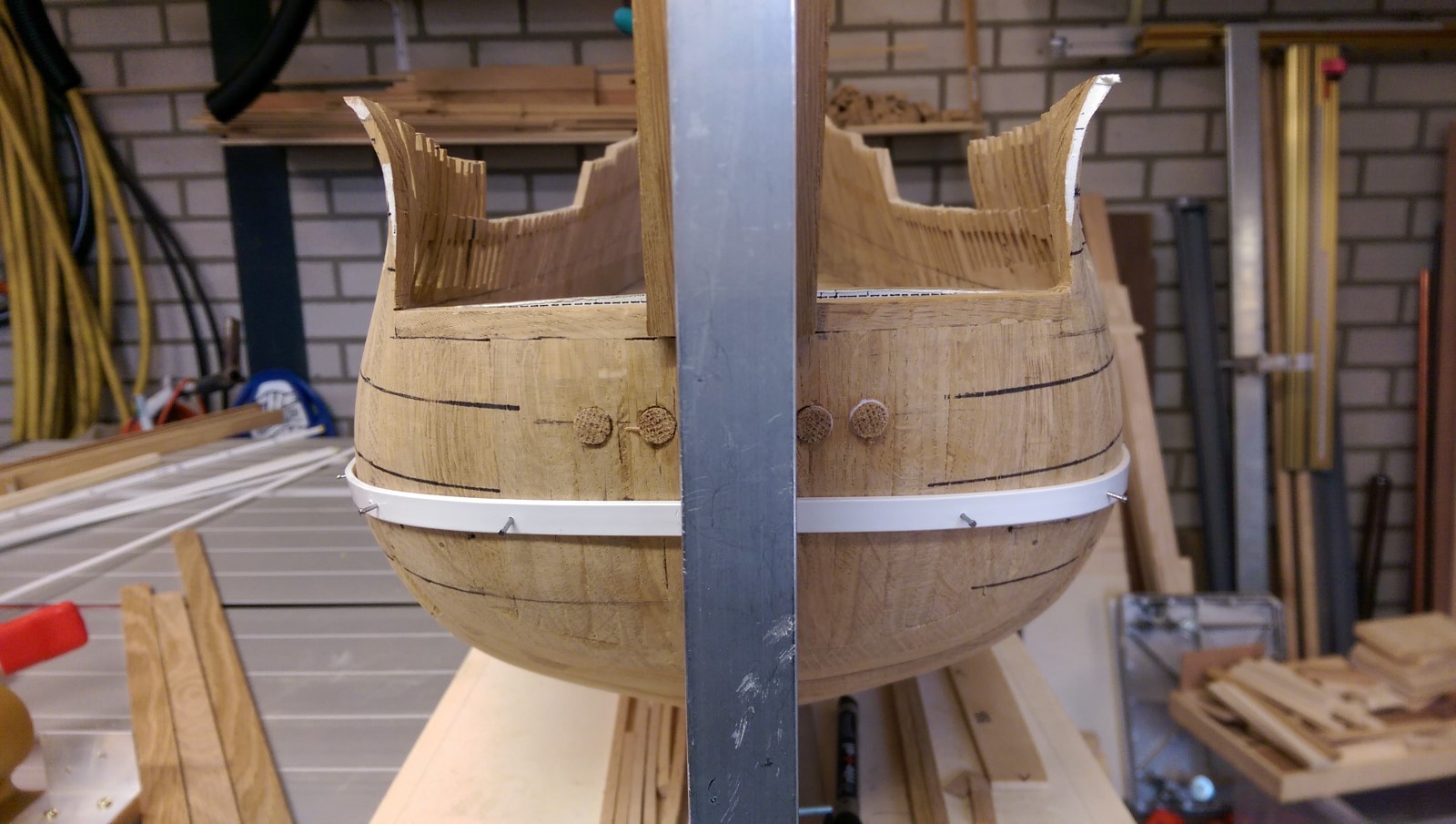

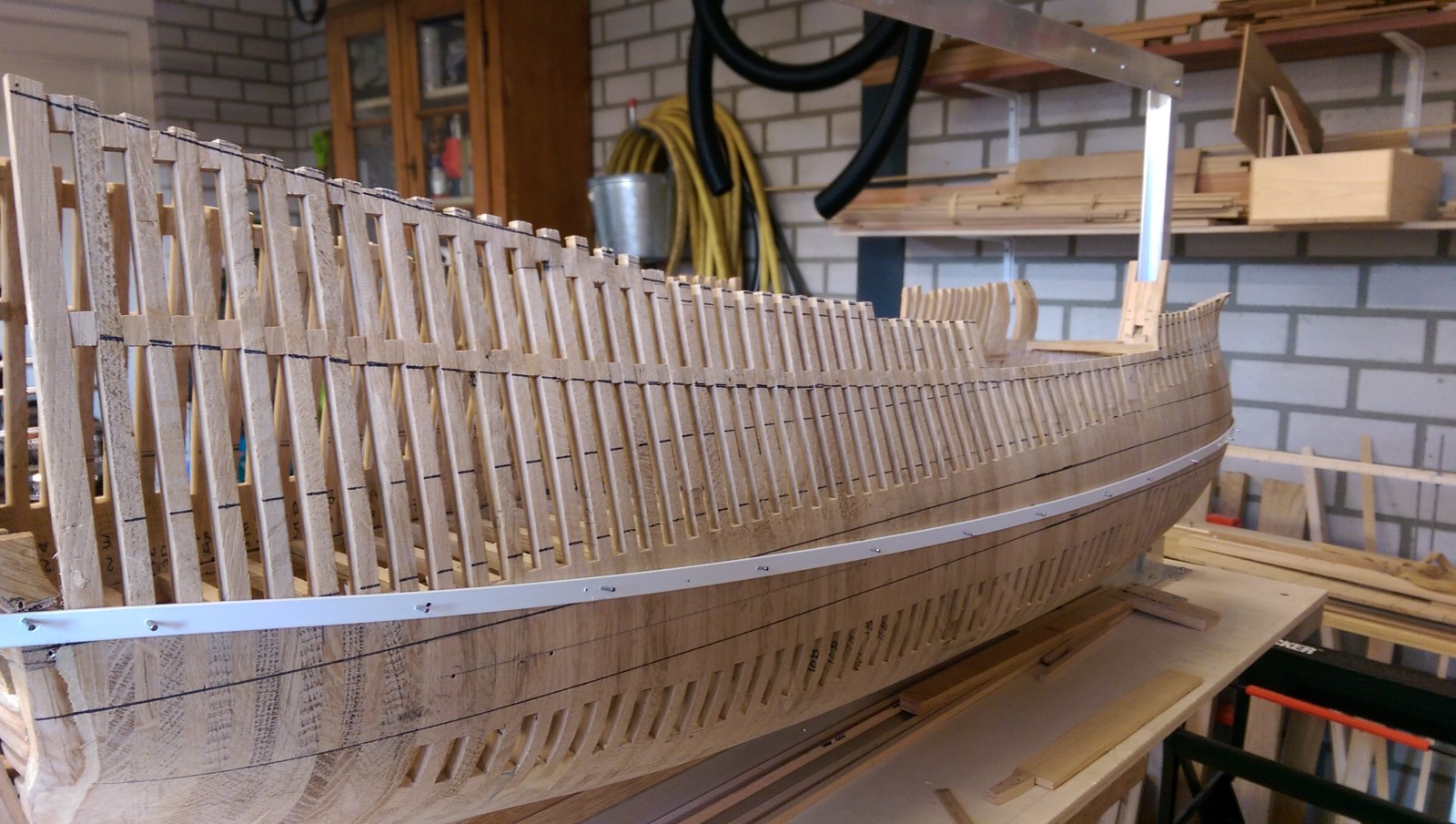

Als ik mag, toch een paar bemerkingen
- het is niet gebruikelijk om de eerste laag rompbeplanking in korte latjes uit te voeren, omdat dit naderhand niet meer zichtbaar is, en de constructie verzwakt.
- het lijkt er op vanuit het gebruikte camerastandpunt dat de latten in het midden van het schip geen zeeg hebben, maar een perfect rechte lijn volgen. De zeeg in de beplanking werd aangebracht om het in het midden doorbuigen van de romp op hoge golven te verminderen.
- het lijkt er ook op dat je bij de 2e beplanking perfect de loop van de 1e beplanking volgt. Hoe meer de 2e huidlaag de naden van de eerste overlapt, hoe steviger de constructie wordt.
Daarom wijk ik bij de eerste beplanking altijd een klein beetje af van de plankrichting van de definitieve beplanking.
Hiermee wil ik geenszins zeggen dat je romp niet mooi of niet stevig zou zijn hoor.
Veel plezier met de inrichting van de nieuwe werkplek.
Dat komt toch wel vaker voor Herby
Dank voor de toelichting Henk, ik had er niet aan gedacht dat de 2e huidlaag uit 2 verschillende kleuren kon bestaan.
Daarmee komt 2/3 van mijn opmerkingen te vervallen,maar misschien kunnen ze nuttig zijn voor iemand anders![]()
