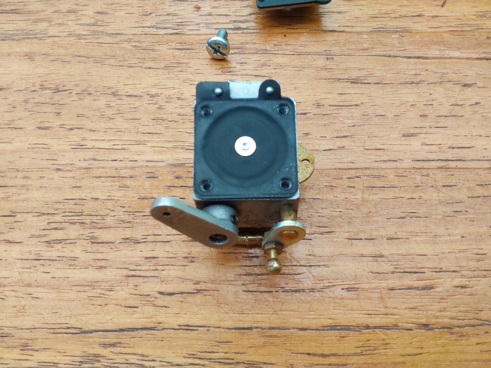

Hoi Brutus,bougie vonkt geweldig is nieuw,vonkt op tijd,sproeiers staan standaard op 1,5 slag, zelfs bij een te rijk mengsel moet hij toch minimaal een plofje geven.
Sensor zit op precies de juiste plek
Probeer eerst eens met de naalden (bijna) dicht, dan steeds de naalden een KLEIN beetje verder open tot de motor "bijt"
Voor jou makkelijk te doen, met de electo starter.
Een te rijk mengsel (bougie mag niet nat worden) ontsteekt niet, zelfs geen plofje.
