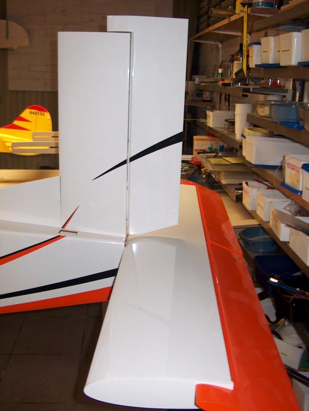

Ik ga het hoogteroer ook in twee delen maken , er komen ook twee servo's op.
Dit heeft het voordeel voor het geval er één servo de geest geeft, heeft de andere kant nog volle " respons "
full
zo ziet het eruit NU
Even een foto van het net geplukt....
full
Dus de breedte van de romp, of iets minder gaat er zowat tussenuit.... zodat ik twee aparte hoogteroeren heb.:idea:
