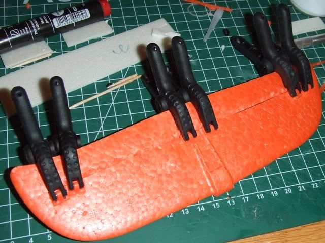

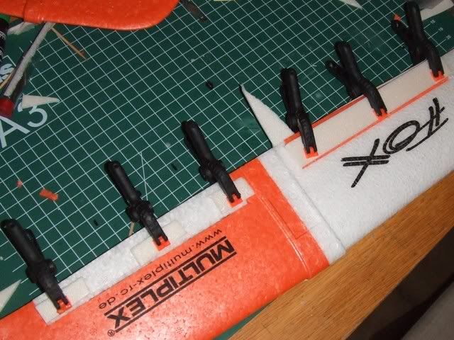

Rolroeren uitgesneden, voorzien van schuine kant en CA scharnieren (3 per rolroer) geplaatst. Hier ligt vleugeltje te drogen
Hoogteroer uitgesneden en zelfde nogmaals:

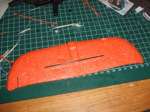

Staart klaar, ook een klein stukje koolstof geplaatst voor wat extra stijfheid.
Uitsparing in staart uitgesneden, heb er nog een blokje in gezet om staart iets meer "vlees" te geven. Hoogteroer ook nog van klein stukje koolstof voorzien, tordeerde iets te veel om midden naar mijn zin.

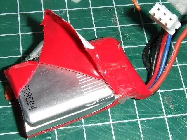

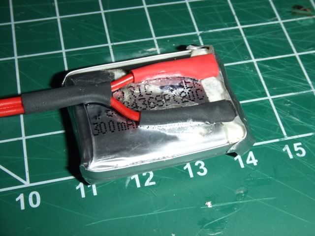

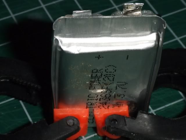

Kon niet aan losse cel komen, dan maar een dubbele, uitpakken dus...
Hoewel voorzichtig los gemaakt, 1 lipje gebroken, kan dit niet meer solderen (wil daar niet hechten). Iemand nog tips of richting vuilnisbak? :rolleyes:
Andere Lipo is klaar, kabeltjes eraan gezet. Misschien nog stukkie krimpkous omheen trekken.

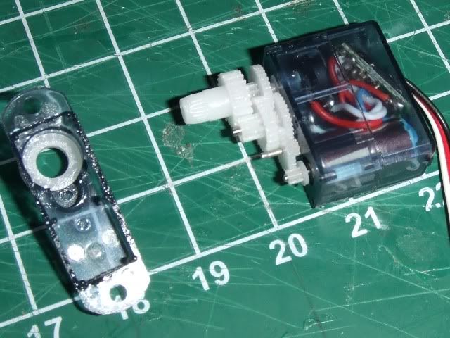

Behuizing van servo bleek niet goed vast te zitten, alle servo's uit elkaar gehaald en voorzien van een dun rupsje CA.

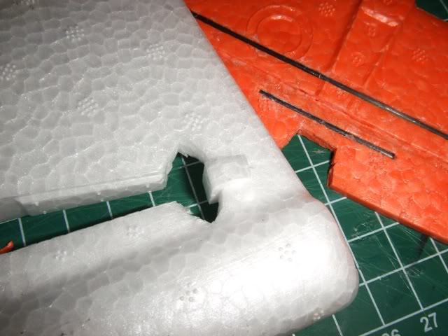

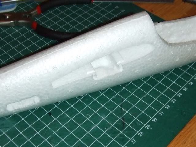

Begonnen met uitsnijden van rompje voor servo's en electronica
Begin is gemaakt, misschien morgen weer verder :celebrate:
