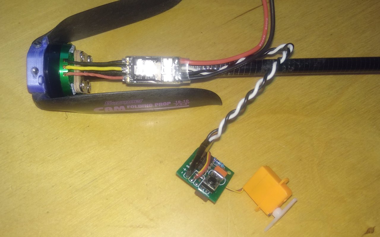

Met een unit van @hmeijdam en een servo'tje.
Na het testen van de motor op een volle 2S 650 mAh accu is deze geprinte propmeenemer uit elkaar gevlogen. Een blad kwam in een stuk schuim tot stilstand. Verder geen schade.
Nu maar een aluminium versie ingebouwd.
Ik heb eerder gelezen dat iemand een propmeenemer 3d heeft geprint. Niet van PLA maar mbv een resin printer en high strenght resin. Uit welk materiaal was de jouwe geprint? Misschien is ABS en een standaard printer ook een oplossing.

@HBZWEEF Ik heb filament gebruikt dat ik bij de printer kreeg toen ik hem had overgenomen van een vriend. Het is geloof ik gewoon PLA.
Zag in een ander draadje een aircraft grade PLA, dat sterker is.
Beter PLA | ModelbouwForum.nl
Geen idee hoe goed dat zal zijn.
Temperatuur bereik is mogelijk een probleem met PLA in de zon en vast geschroefd aan een motor.
Temperatuur blijft hier het grote probleem lijkt mij idd.
Citaat: As with the regular PLA, the glass transition temperature remains around 50°C, so avoid exposing the model to higher temperatures on direct sunlight or leaving the model in a car.
Maar goed: met een goeie kwaliteit aluminium ben je beter af.
