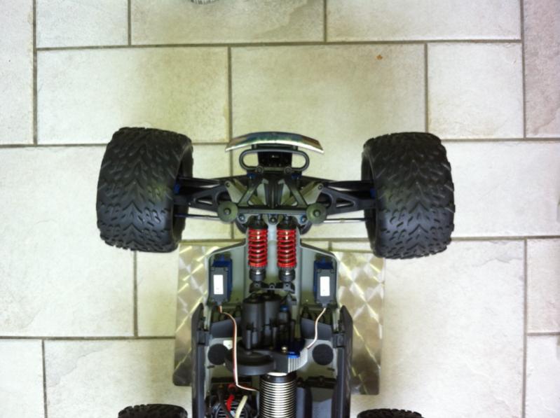

Ik ben met de toe links aan t draaien geweest, heeft inderdaad al geholpen, echter valt me t volgende op.
Als de wielen vrijstaan staan ze naar binnen, zodra ik de auto op de grond zet lijken ze recht te staan, is dit normaal of zie ik weer iets over t hoofd?
ondereen fot hoe de wielen staan als de auto van de grond is.
full
je bovenste draagarmen zitten verkeerd om ;) rechte kant hoort voor te zitten.
nu heb je ze op kickup staan en krijg je bumpsteer.
kijk maar op dit plaatje zo horen ze

zag dus duidelijk iets over `t hoofd, thanks voor de tip, ga er direct mee aan de slag!
heb ze omgewisseld, echter heeft dit niet veel geholpen...
zal eens kijken hoe de auto rijdt, hij lijkt wel goed te staan als de wielen
op de grond staan:D
stukje gereden, als de auto rijdt rijd hij kaarsrecht, als ik echter meer gas geef
trekt de auto naar rechts, wat is dar nog aan te doen>?
staan de wielen nog steeds hetzelfde als op de foto? Zoja dan staan ze niet goed... Je moet voor toe out. En achter toe in(zoals op de foto maar minder schuin). Zoiets ongeveer:
voor: \-----/
achter:/-----\
