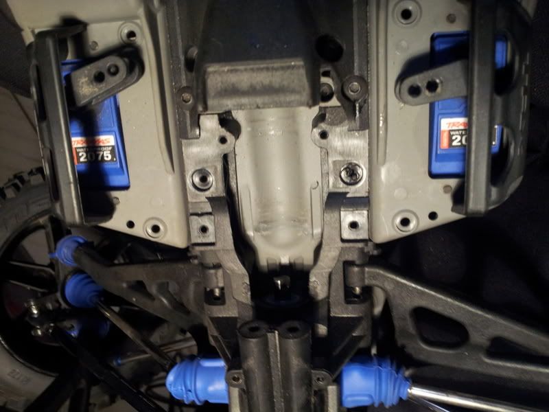

Ik ben dus bezig geweest om mijn rechter draagarm te vervangen maar dit lukt mij niet.
Hij zit ergens kog vast maar vind niet direct waar.
En ik wil ook niet direct alles losschroeven want ik ken mij zelf al een beetje ^^
Kan ik dit hier ergens vinden want mijn zoek inspanningen hebben niets opgeleverd.
Grtz

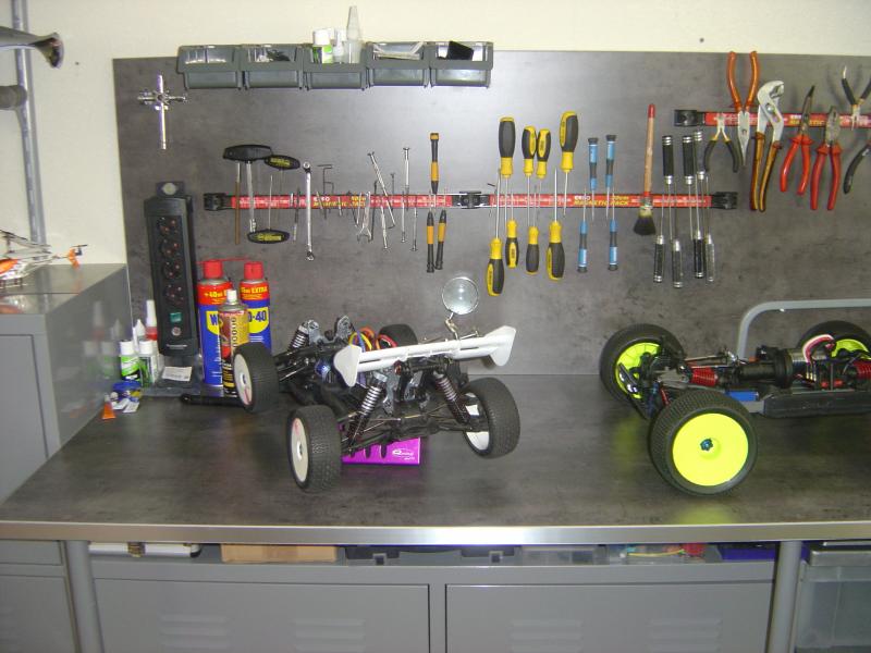

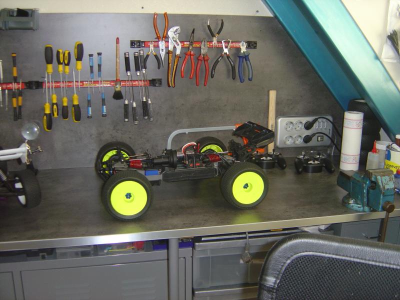

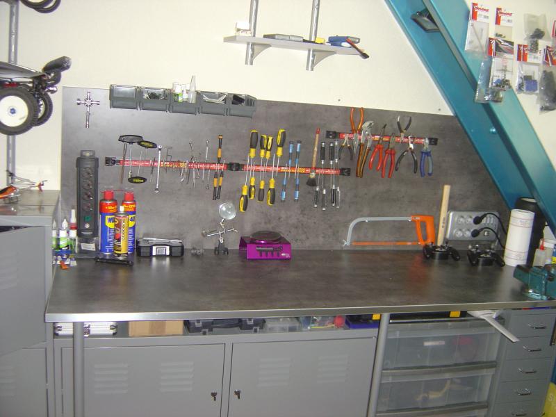

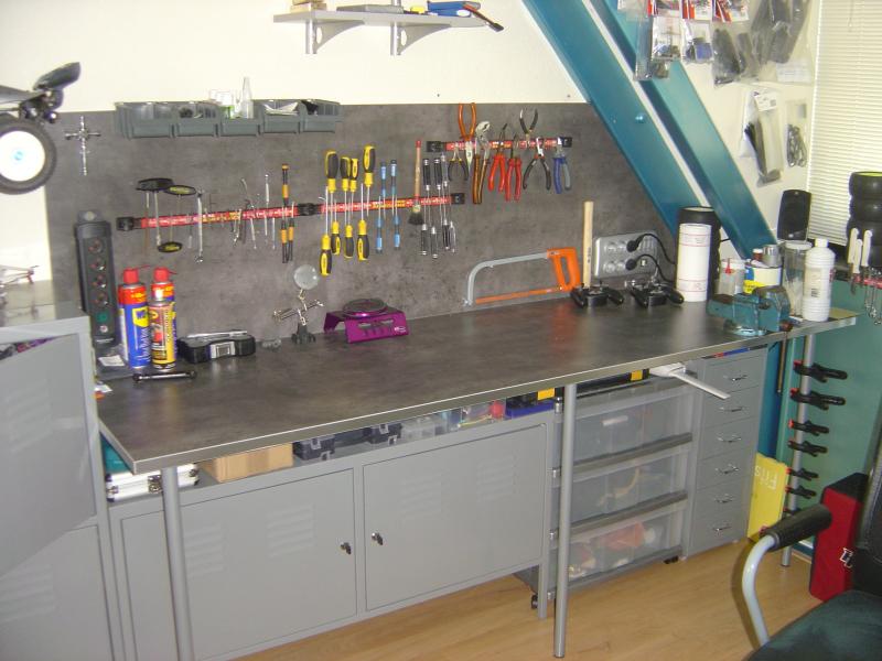

Laatste dagen niet al te best weer, je moet toch wat doen in die tijd. Dus is er besloten om m'n werk tafel te vergroten met dit als resultaat, ben er zeer tevereden mee:):
Lengte: 212 CM
Diepte: 70 CM
full
full
full
full
Ik snap dat je er tevreden me bent. Ziet er ook vet uit zo!!
En als je bedenkt dat ik aan de keukentafel zit, zal je snappen dat ik jaloers ben. Lol
Bedankt MightyWiggy, ik ben er zeker blij mee :)!

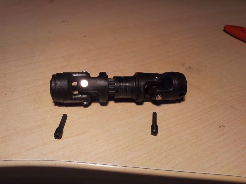

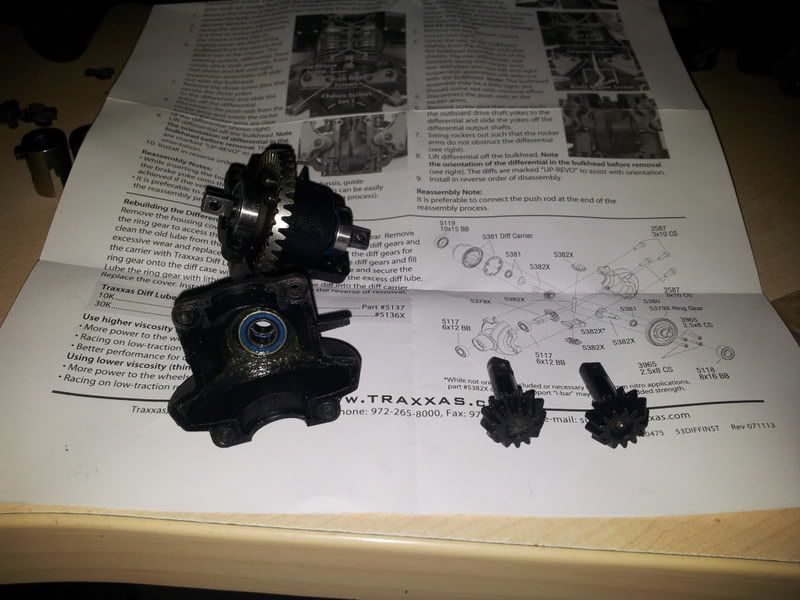

Toen begon het mijn E-revo accelereerde heel raar (enkel vanachter) de wielen van voor konden afzonderlijk worden bewogen, dus eerste gedacht was de Diff.
Bij het thuis komen wilde men vrouwtje het huis uit en ik moest mee, dus heb ik pas deze avond de tijd genomen om hem eens grondig te inspecteren.
1ste wat ik tegen kwam, weeral de pin eruit (op 2 plaatsen)
Bij het uitnemen van de middelste aandrijving vielen er stukjes zwarte plastic uit....
De aandrijving heeft serieus zitten happen in de body :(
omdat deze zonder pin was bevestigd!

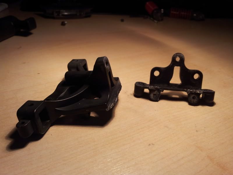

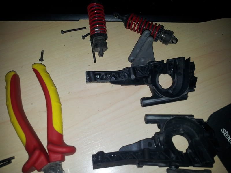

De sprongen zijn al veel beter aan het worden, maar toch heb ik mijn achterste body post weeral gebroken...

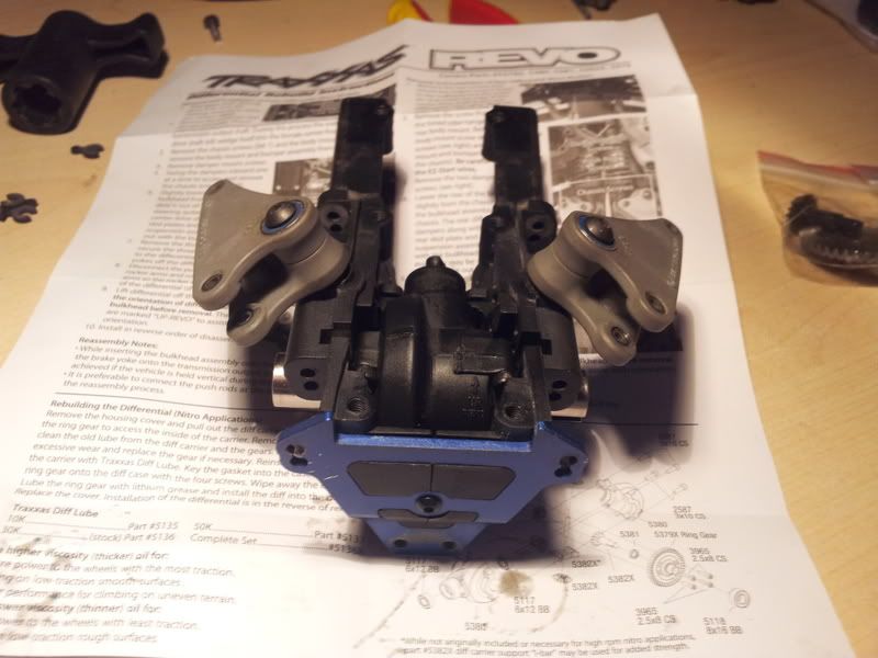

Foto van de half open diff...
De diff body....ok een klein stukje afgebroken:(
Nieuw tandwiel Diff...
En alles terug mooi klaar om geplaatst te worden.

Nu heb ik bij de C-hubs gemerkt dat ik zeer veel speling heb zitten tussen mijn draagarm en de c-hub...(Is deze al zo vel uitgesleten.?) Dat zou toch niet mogen.

Hebben jullie miss nog wat raad i.v.m de draagarmen, de C-hubs, De bodypost, Ik kan mss best deze vervangen door staal of Alu??
Ook de ESC word super warm, heeft deze een betere ventilator nodig?
En de middelste aandrijving, Ik wilde deze ook al vervangen door staal, want doordat ik het pinnetje verloren heb gedaan heeft deze flink wat zitten happen in zowel de aandrijving maar ook de body zelf.

Tja, je hebt echt meer schade in een maand gereden dan ik in 2,5 jaar.
Ik zei het eerder, ligt echt aan je rijstijl.
Revo is niet gemaakt voor zulke sprongen ( geen elke auto, doe je IRL ook niet namelijk ;-) ) Zulke sprongen is wachten op schade. Slijtage is daar ook een nadeel van. klappen op hubs gaat plastic van vervormen op den duur.

ps: als je de stalen centerassen neemt, kun je die pinnen goed strak aandraaien, en komen ze niet meer los. In de plasticen versie kan dat helaas niet (draai je te makkelijk dol.)
Je kunt wel proberen wat loctite aan de schroefdraad te doen, misschine dat die dan ook wel goed blijft zitten in de plastic versie.
