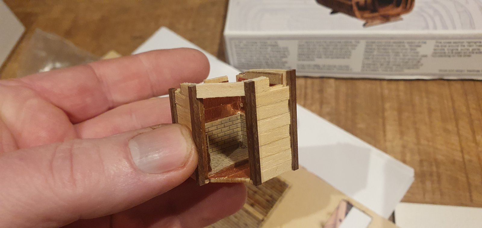

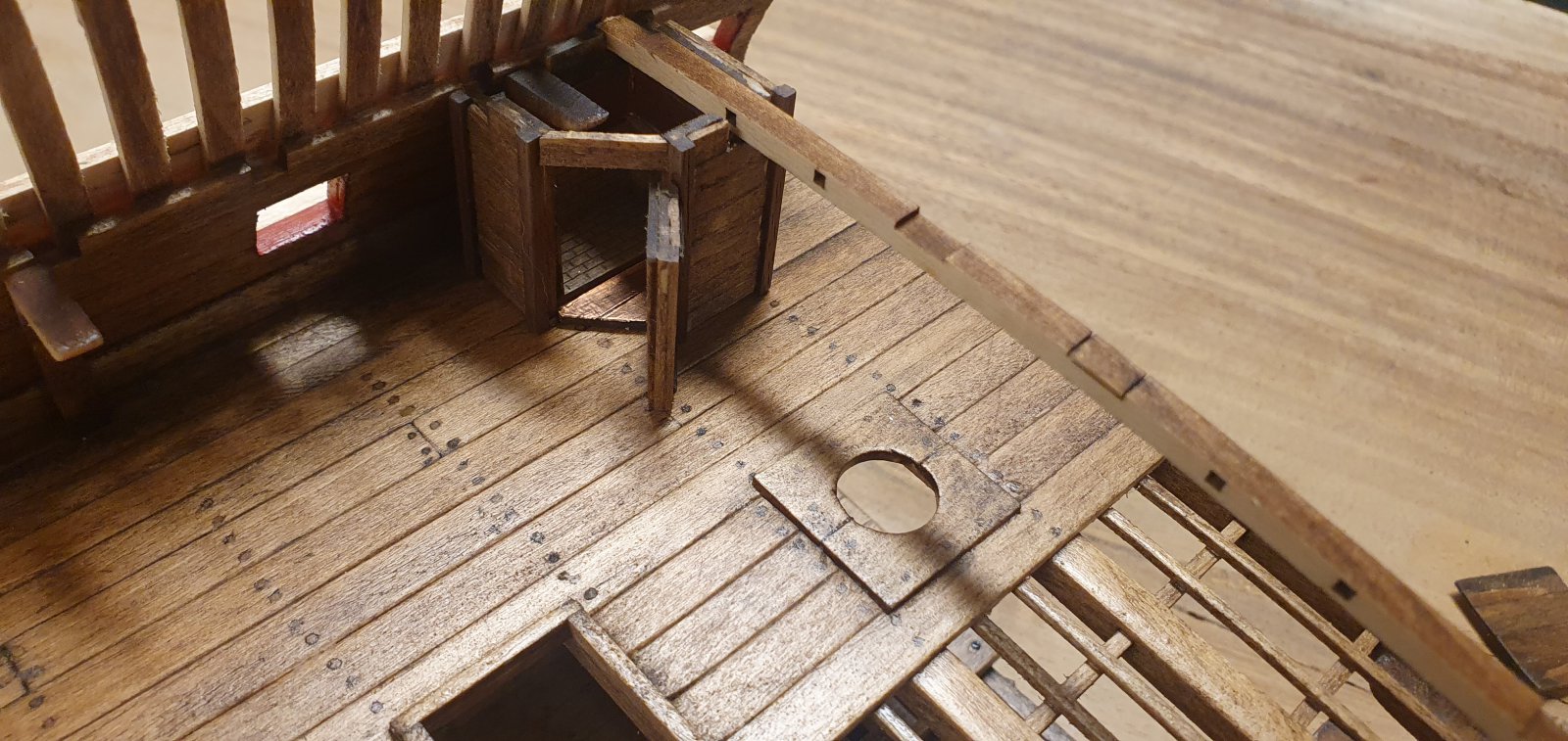

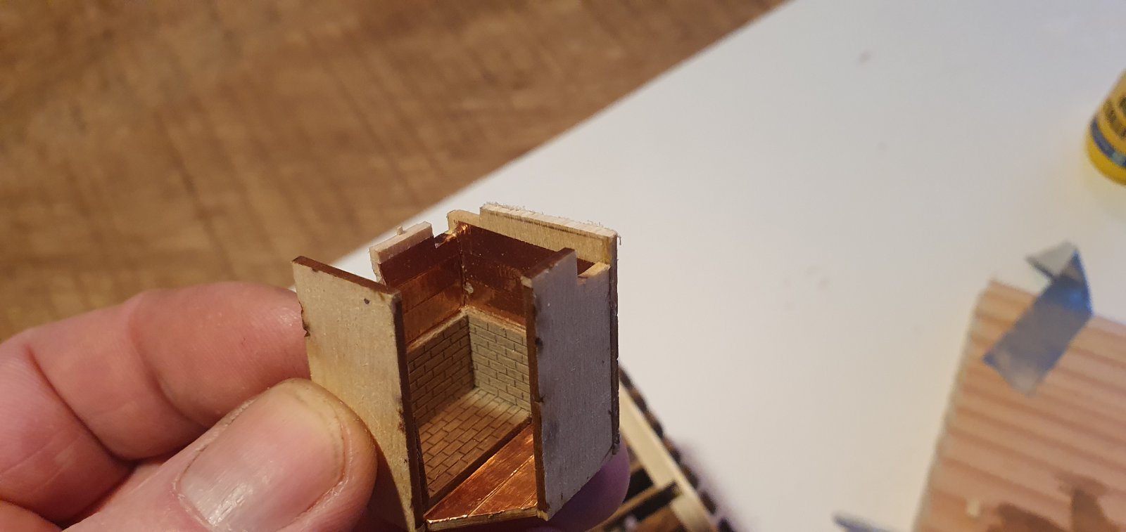

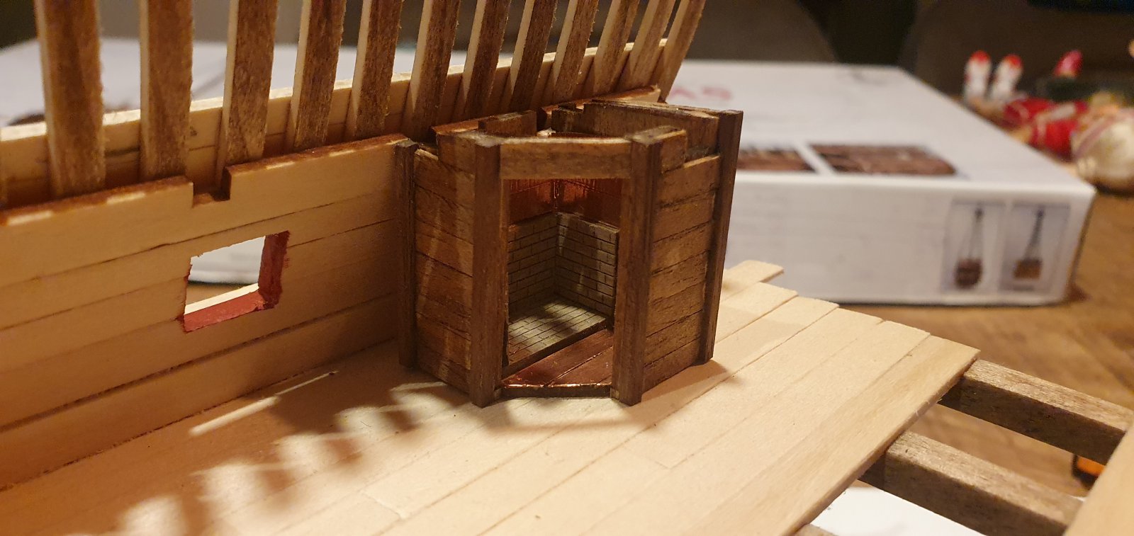

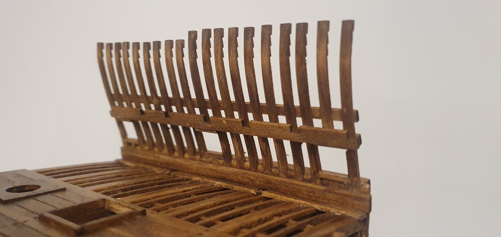

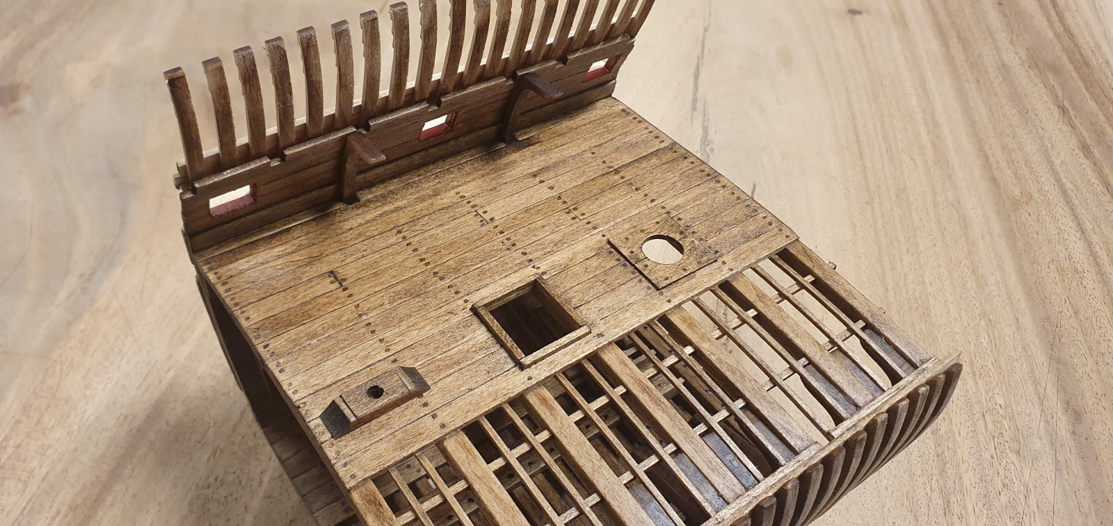

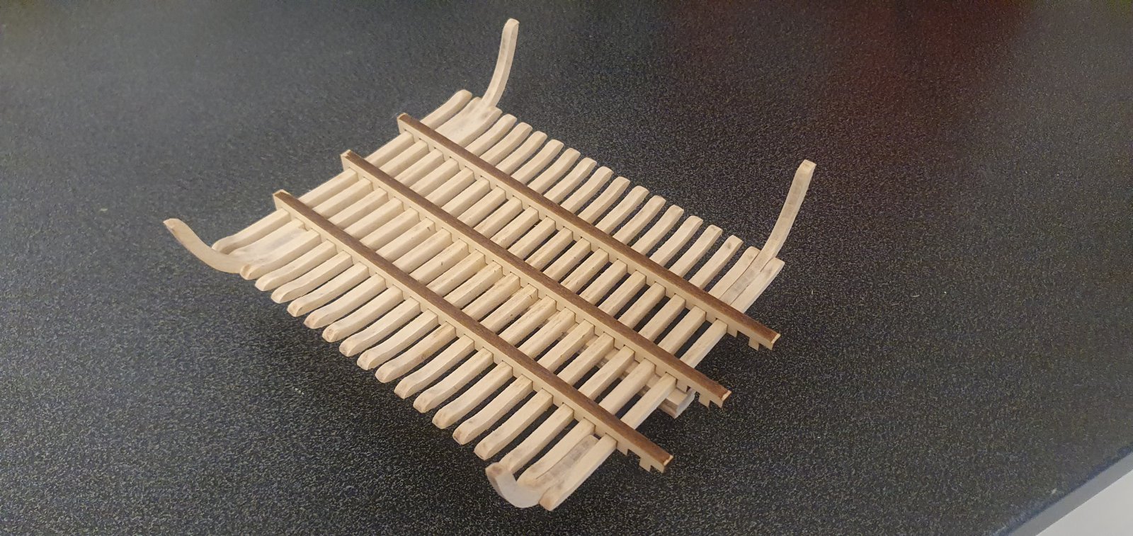

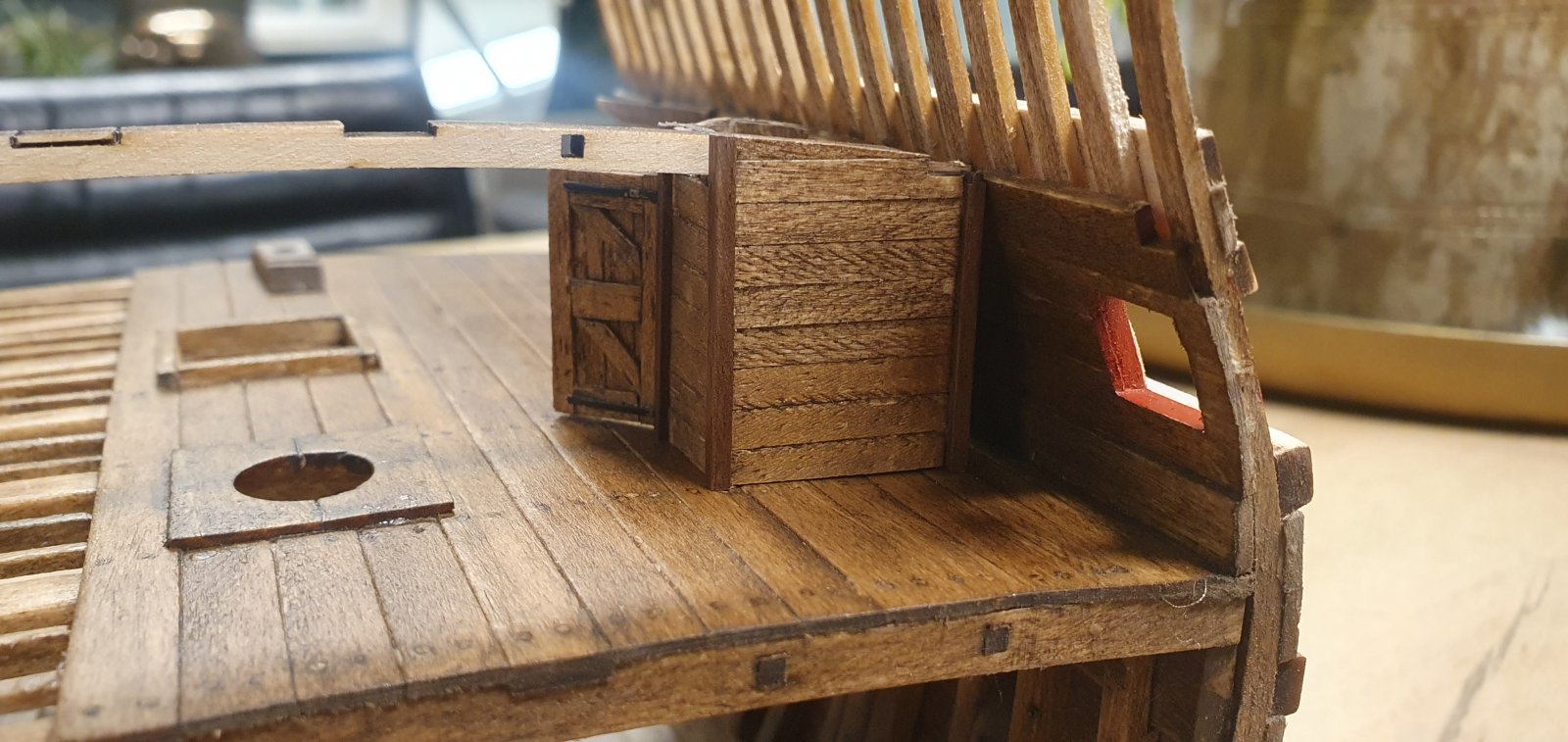

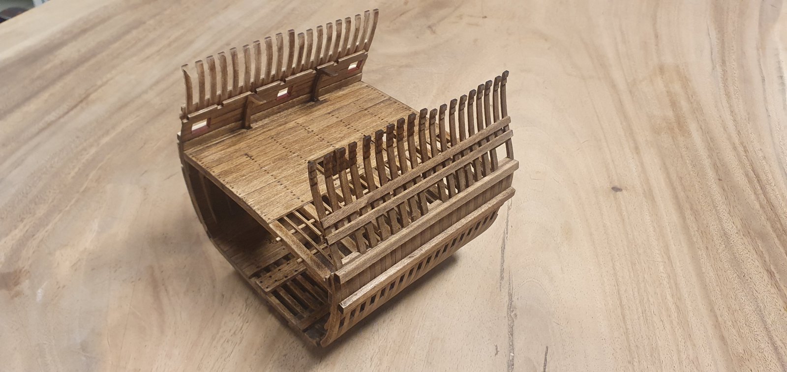

    20231227_095209.jpg En weer een dek gereed.

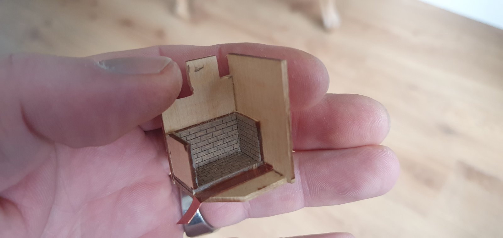

    Ook het kombuis is in elkaar geknutseld. Anders dan de beschrijving meld is het me gelukt om van te voren het kombuis in elkaar te knutselen. De BB zegt dit op te bouwen aan boord zelf als dekbalken, steunders, knieën en zitten. Als het goed is moet dit straks passen en heb ik hier alle uitsparingen er voor gemaakt. In de binnenkant is nu ook koper aangebracht boven de haard. Je zal er straks weinig meer van zien. Maar toch mijn best er maar op gedaan.

    Ziet er top uit. Goed plan de kombuis los te bouwen en dan te plaatsen.

    Je had ook de afgeschuinde hoek en de deur in de ander hoek kunnen maken. Dan kan je er van de zijkant inkijken. Nu is het lastiger.

    Heel mooi! Het viel me op dat je de mastvisser in tweeën hebt gedeeld, zoals het ook hoort eigenlijk, leuk.
    Goed idee van de kopertape.

    Waarom zitten er in het pakket 20 buikstukken terwijl er maar plaats is voor 19?

    Van meerdere onderdelen zijn reserve-onderdelen toegevoegd, mocht er eentje toch niet helemaal mooi uitpakken na het vijlen of schuren.

    Ja dat had wel een idee geweest Jan. Mischien iets voor de toekomstige bouwers om het kombuis te draaien. Zo zie je maar de beste ideeën komen vaak nadat iets gemaakt is en nadat je het hier op het forum laat zien :rolleyes:

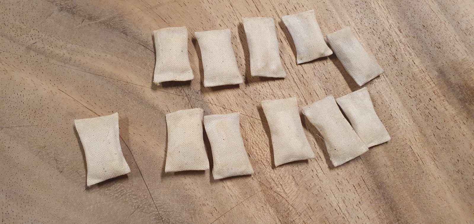

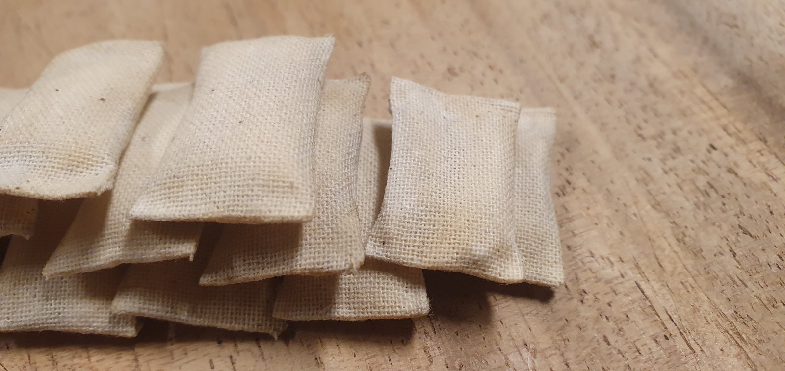

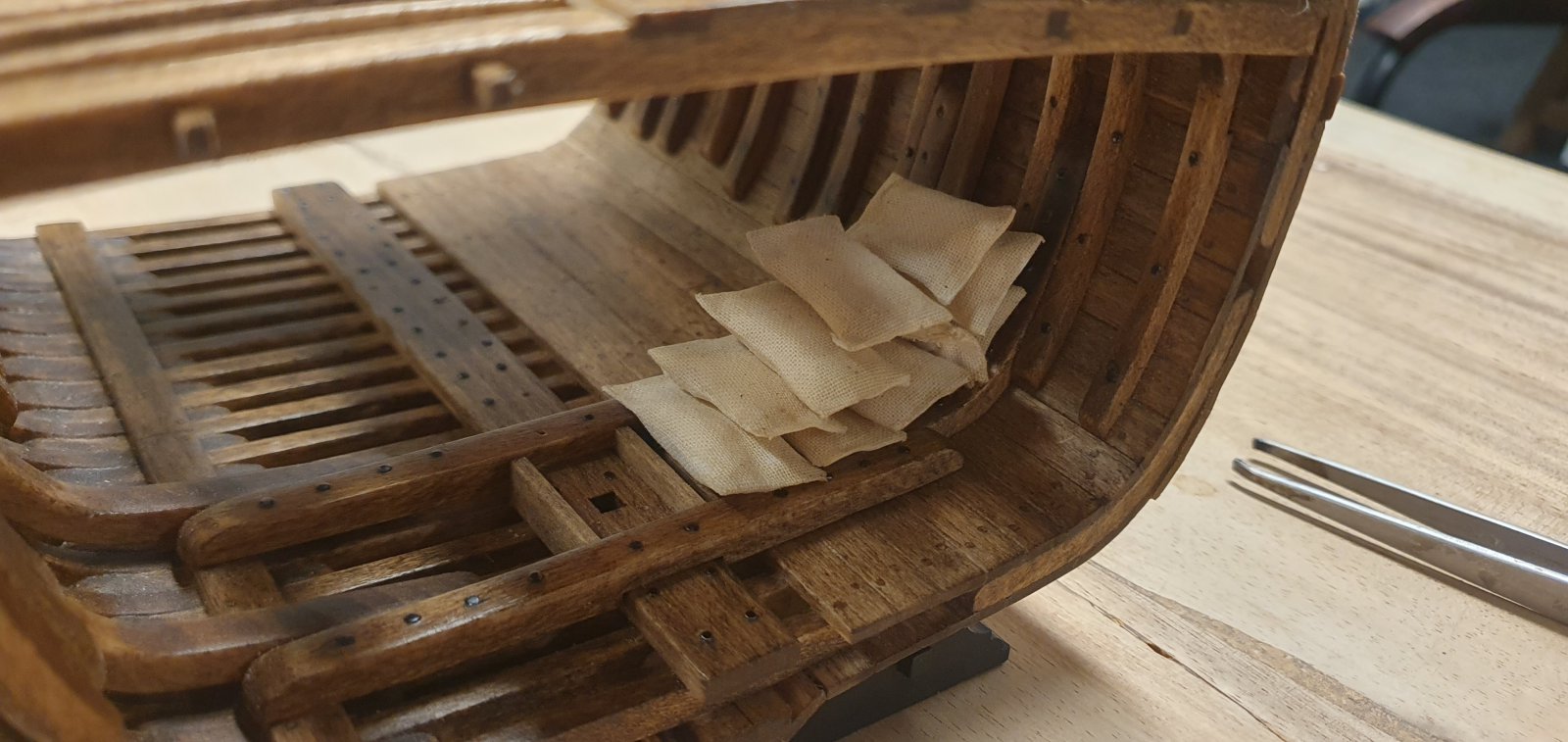

    Alvast wat bezig geweest voor de lading in het ruim. Wat stoffen zakken gemaakt.
    Het is nog niet helemaal gestapeld zoals het zou moeten. Straks wordt de stapel zakken nog vast gelijmd. Het is ook de bedoeling om wat tonnen te laden. Wellicht nog wat opgebost touw en wat opgerold zeil.
    Ook nog een stapel timmerhout zou ik kunnen tonen. Wie weet de ideeën komen vanzelf wel.

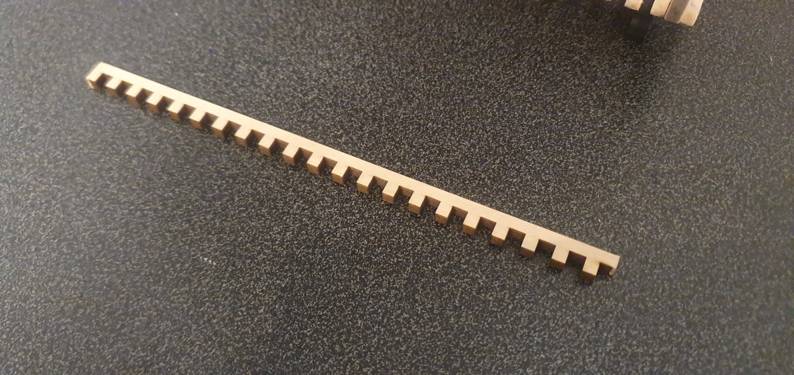

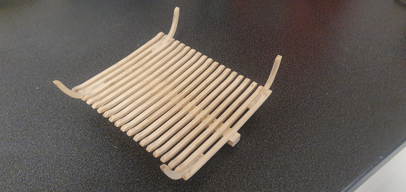

    Of als je bijvoorbeeld er een verkeerde oplanger lijmt... in dit geval de tweede van links. Ook hier zijn er wat reserve gelaserd

    Vergeet de ballast niet onderaan te leggen. :)

    En de kisten met kogels/munitie.

    Klopt Herman ik moet nog maar een keertje naar een aqariumwinkel of zo iets voor steentjes.

    Goed idee Jan! die zijn ook nog wel gemakkelijk te maken.

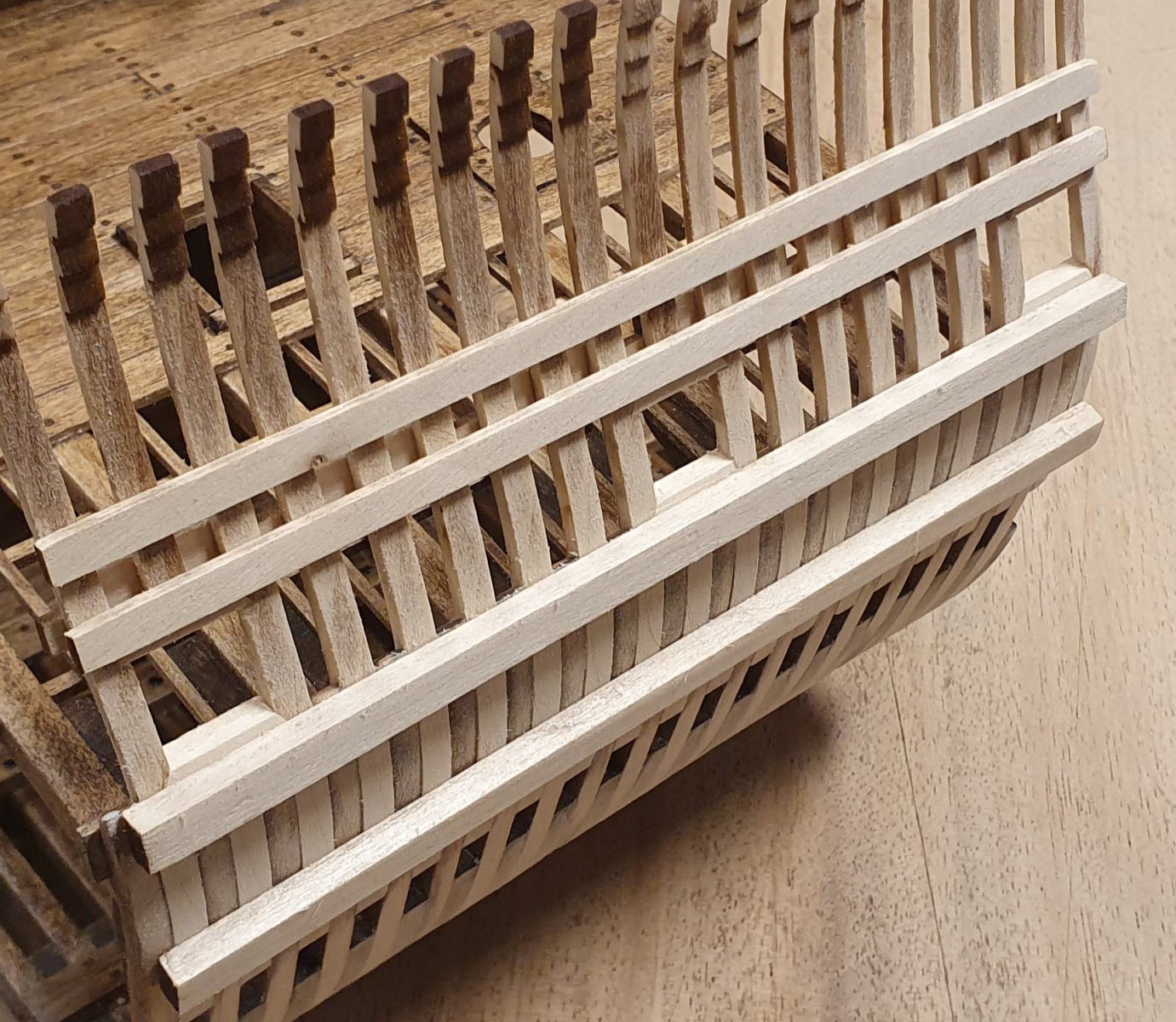

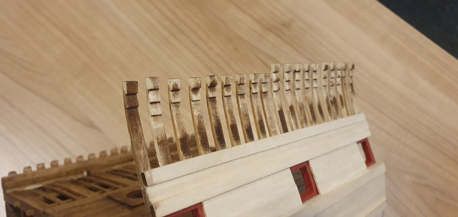

    Aan de kant die niet verder beplankt wordt zijn de oplangers geplaatst en de openingen voor de poorten gemaakt. Alle berghouten zijn aangebracht waarbij de bovenzijde schuin afwaterend zijn geschaafd.
    Hierna is ook deze kant weer op kleur gebracht. Het linden heeft een behoorlijke zuigende werking en eigenlijk valt het beits me ietsie te donker uit. Op sommige stukken wat bijna kops is wordt het snel erg donker.
    Zo staat het model erbij nu. Ik ben toe om nu aan de kanonnen te plaatsen. Anders zou je straks er niet meer goed bij kunnen.
