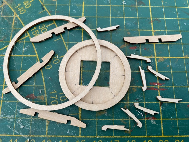

Zoals ik de laatste keer schreef was de mast aan de beurt, waarbij eerst de onderdelen van de grote mars bij elkaar gesprokkeld werden:
Bekijk bijlage 590358

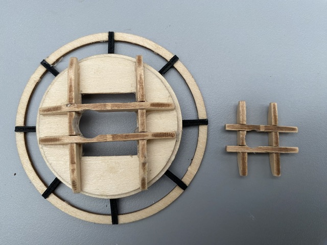

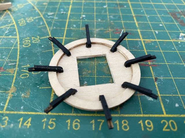

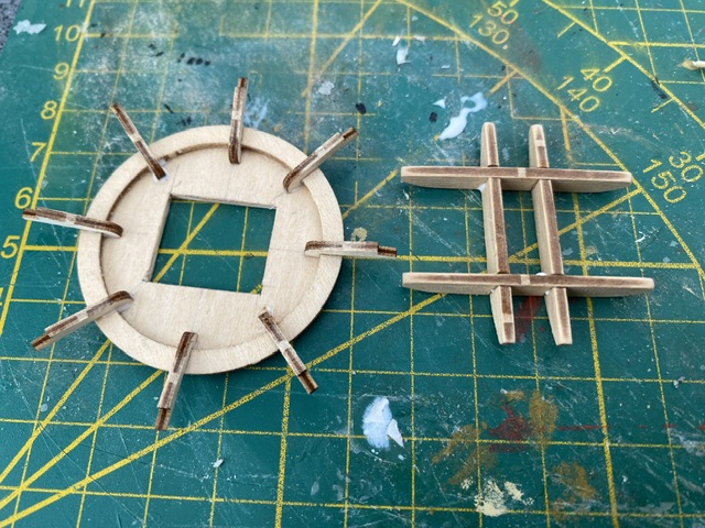

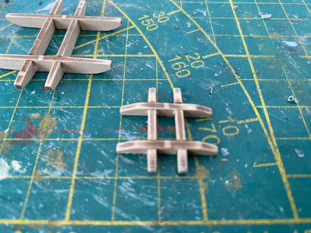

Nadat alles geschuurd was de snaphanen op de mars en de zalingen in elkaar gelijmd:
Bekijk bijlage 590359
Bekijk bijlage 590360
Na droging van de lijm de snaphanen zwart geschilderd:

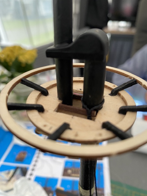

Bekijk bijlage 590361

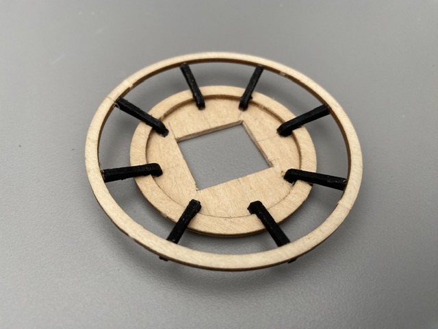

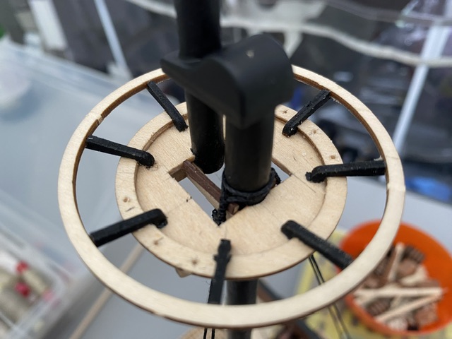

En vervolgens de marsring op de snaphanen gelijmd:
Bekijk bijlage 590363

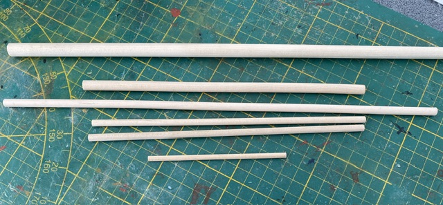

Tussendoor de rondhouten goed uitgezocht:

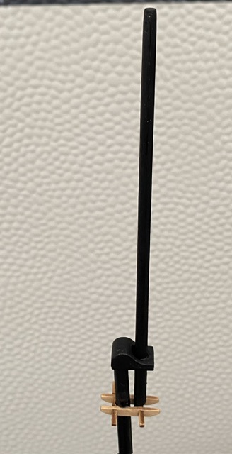

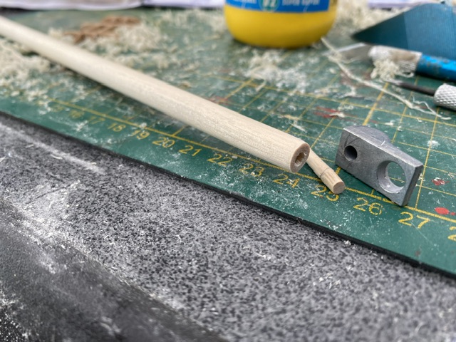

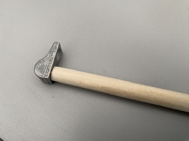

Het ezelshoofd is van metaal en om deze passend te krijgen werd er in de mast een gaatje geboord waar weer een stukkie rondhout van 2mm in gelijmd werd:
Bekijk bijlage 590364

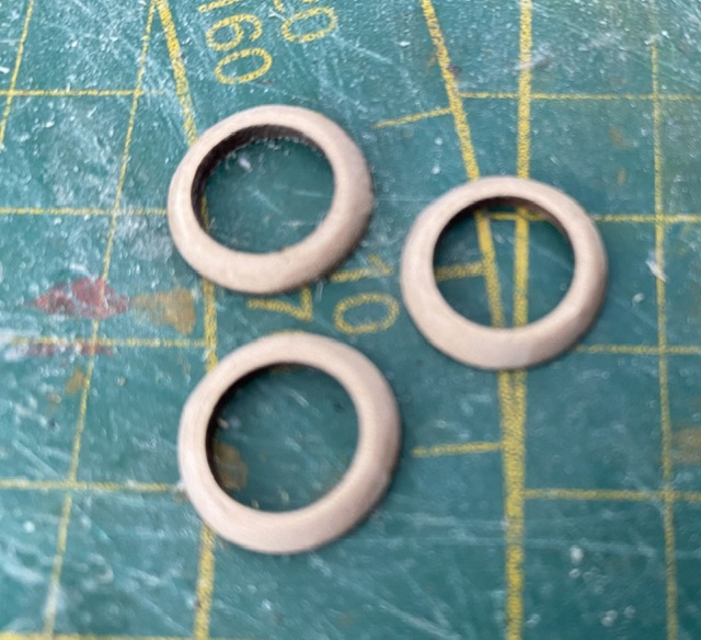

Als eerste werden een drie- tal ringen (de vissingen) voor rond de mast op de dekken in model gebracht:

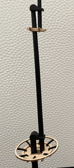

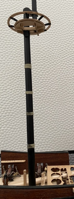

Nadat alle mastdelen twee keer geschilderd waren kon de mast opgebouwd worden:
De bramsteng….
De marssteng…..
En de ondermast compleet met de woelingen…

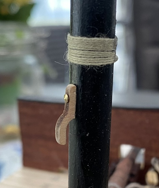

Onder de onderste woeling werd nog een klamp aangebracht:

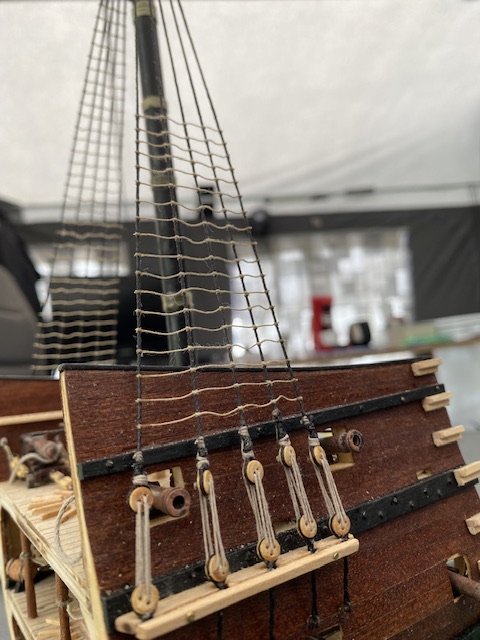

En begonnen met het hoofdwant:
Deze werden paarsgewijs aangebracht…..
De talrepen werden voorlopig losjes aangebracht in de jufferblokken:
Aan stuurboord werd ook het eerste wantpaar om de mast- top geslagen……

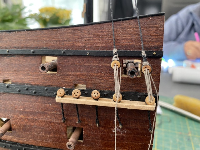

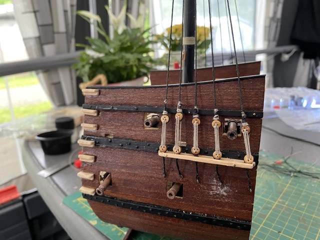

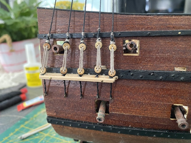

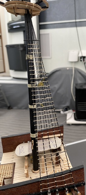

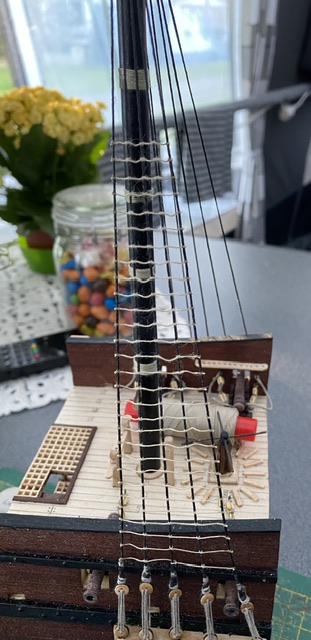

De wanttouwen vorderden gestaag:
Het voordeel van dit project is dat er maar vijf aan elke zijde op komen dus dat was nogal zo gepiept:

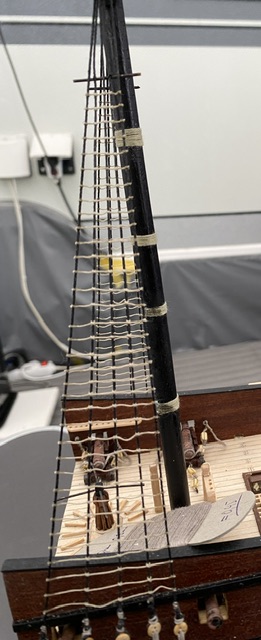

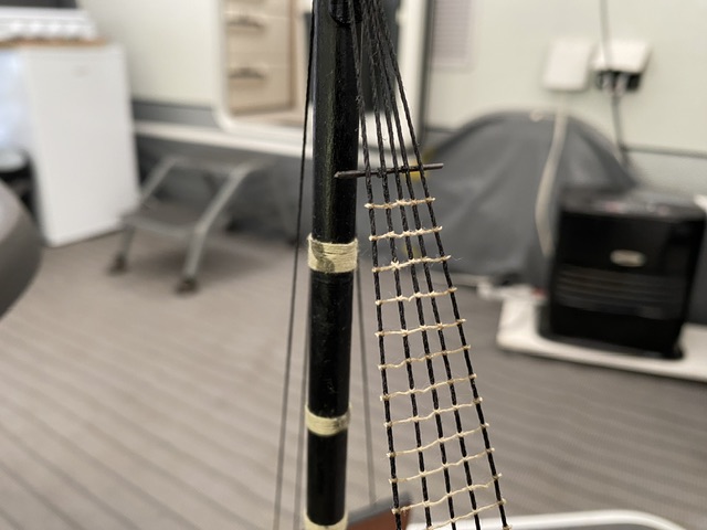

En toen was het tijd voor de weeflijntjes, en de mastworpjes:
Bovenin werden met gezwart messing draad de spreeworsten gemaakt:
Deze werden later nog ingekort…….

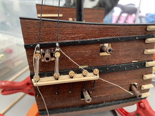

Bekijk bijlage 591174
Bekijk bijlage 591175

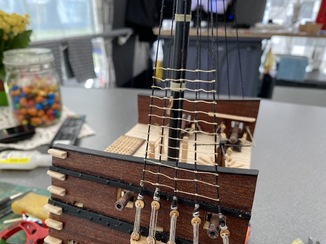

Bekijk bijlage 591176

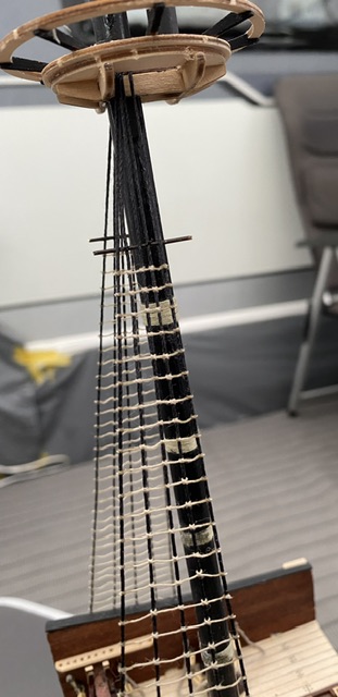

Bekijk bijlage 591177
Bekijk bijlage 591178
Bekijk bijlage 591179
Bekijk bijlage 591180
Bekijk bijlage 591181
