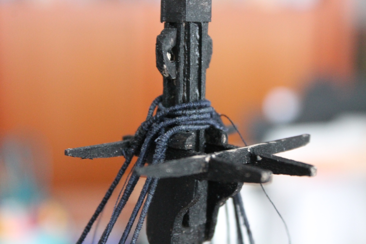

full
Foto: De wanttouwen om de fokkemasttop geslagen. Ik zie nu dat de onderste touwen gedraaid zitten. Wordt verbeterd.

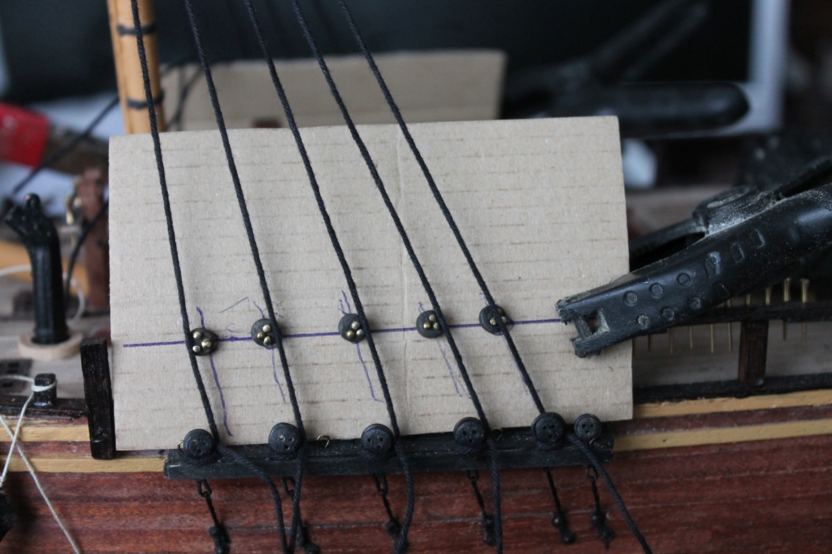

full
Foto: Met een stukje karton achter de touwen de juffers op de juiste plaats tijdelijk vastprikken.
full
Foto: En dan de juffers stroppen
full
Foto: En een bindseltje aanbrengen op de Pietsan manier.

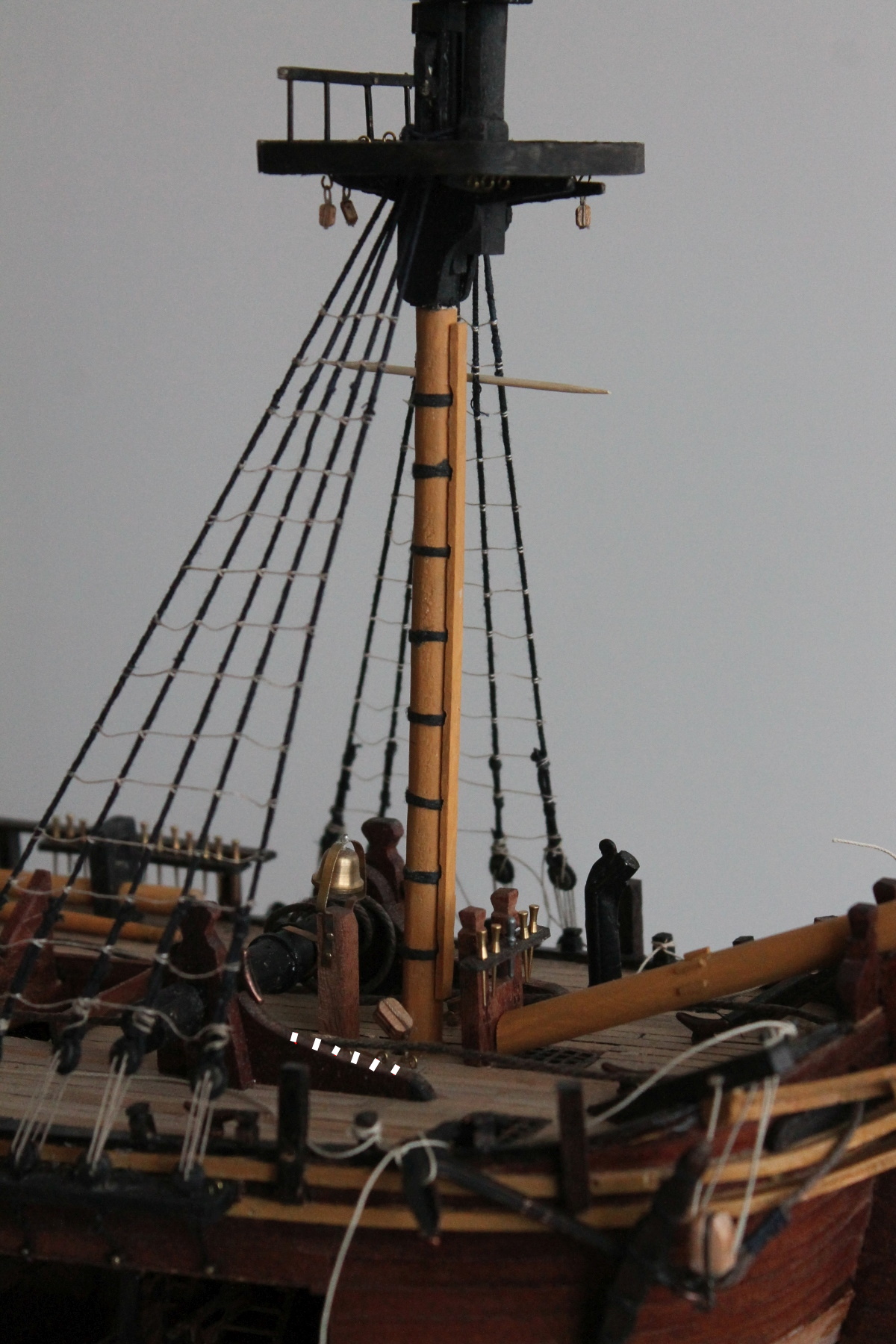

De Fokkemast is voorzien van het want en weeflijnen.
full
Ik ben nu vooral, alleen maar, bezig om de tuigage te bestuderen. Ik wil eerst weten hoeveel en elke blokken ik nodig heb aan masten en ander marsen en aan ra’s. Als de halve tuigage er op zit en je moet dan nog blokken gaan ophangen is geen doen.

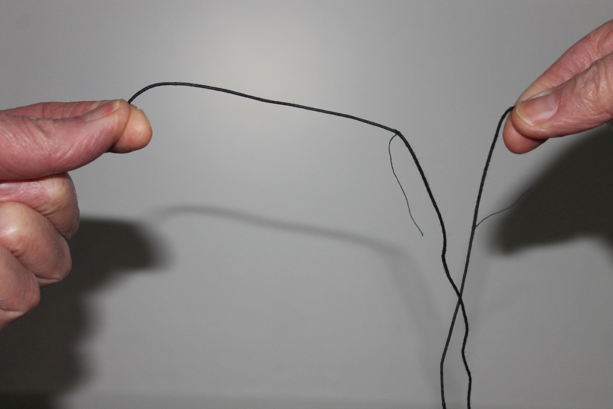

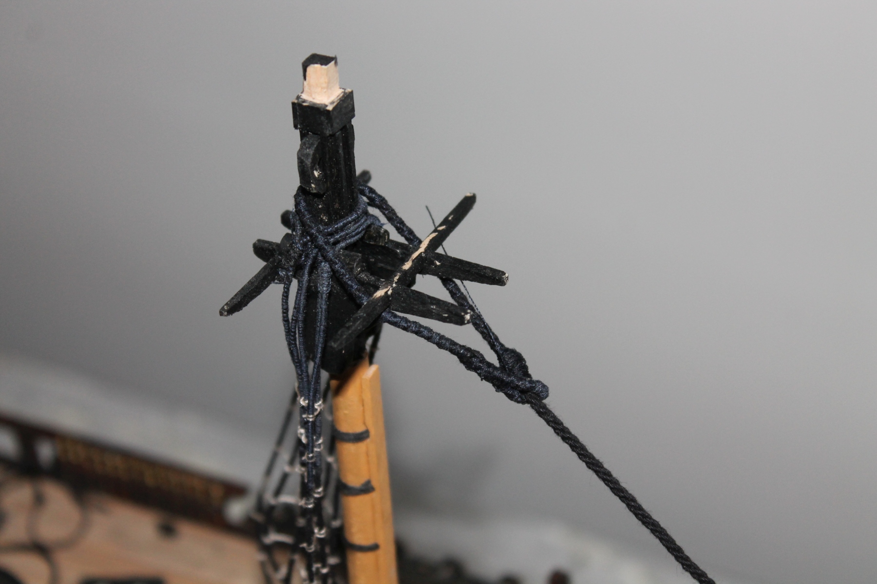

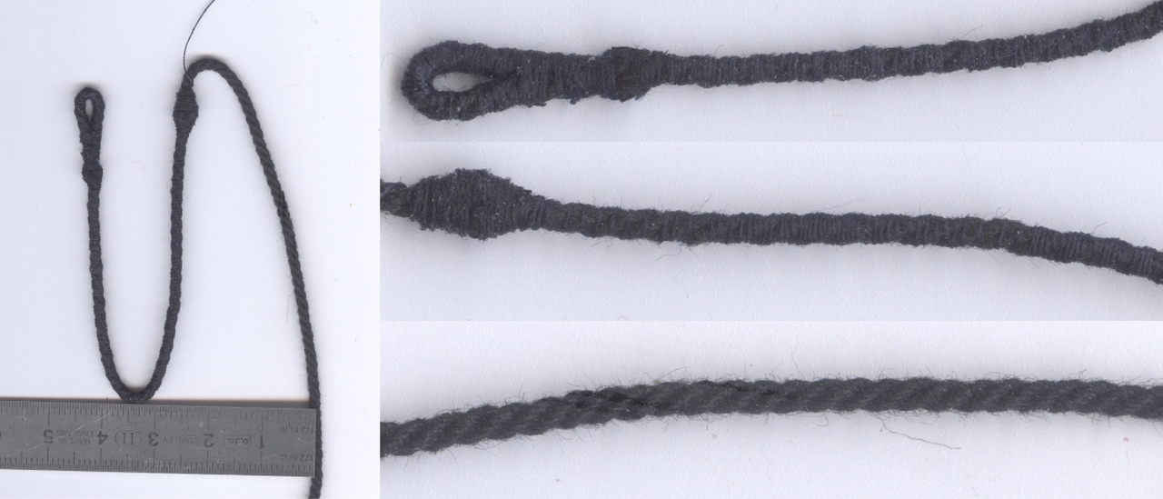

Verder was ik bezig met de fokkestag. Volgens McKay was die helemaal bekleed. Dat heb ik ook voor een deel gedaan, maar ik twijfel of ik daarmee doorga, gezien het resultaat.
full
Foto: Zo lag de stag onder de scanner en rechts delen ervan iets vergroot.

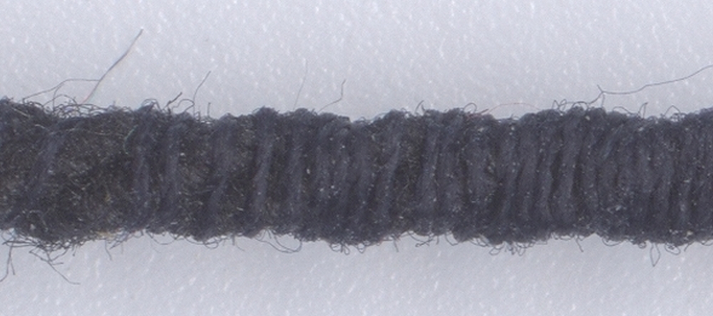

full
Foto: Een deel sterkvergroot, waaruit de onregelmatigheid van wikkelen duidelijk blijkt.

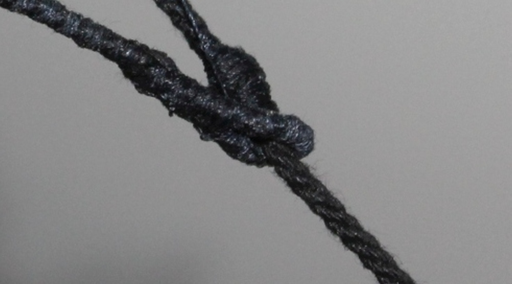

Foto: Stag om de masttop geslagen
full
Foto: Strop uitvergroot. Hier is wel duidelijk te zien dat het deel onder de muis niet bekleed is.
In overleg met de directie heb ik besloten de stagen niet verder te omwikkelen. Het effect is weinig zichtbaar vanwege de zwarte kleur en de kabel is toch net iets minder dan 2 mm dik. Ik werk met een 3x vergrotende bril op en ik zie de onregelmatigheid in wikkelen niet daardoor. Pas in de foto-vergroting is het net zichtbaar. Misschien zou het met naturel kleuren beter zichtbaar zijn, maar de stag is nu eenmaal zwart. En nu zie je toch iets beter dat hij links gedraaid is. Dat is ook wat waard.
Als jullie vinden dat het bekleden toch een meerwaarde heeft, laat het dan weten, dan kunnen we het opnieuw bekijken.
Wordt vervolgd.
Dag Jan, persoonlijk vind ik dat het bekleden geen meerwaarde heeft.
Dit wordt alleen bij geteerde touwen gedaan, en is dus altijd zwart. Van op een normale afstand dus niet meer zichtbaar, zoals je zelf al bemerkte.
Daarenboven is de manier van omwikkelen die recentelijk hier op het forum te zien was eigenlijk niet juist.

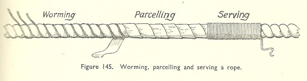

Het volledige proces bestaat uit 3 stappen. In het Engels heet dit "worming", "parcelingl" en "serving".
In een eerste stap wordt hierbij een fijn touw in de naden van de tros gewikkeld.
in een 2e stap wordt de tros omwikkeld met repen katoen.
En tenslotte wordt het geheel omwikkeld met de dunne koord zoals je gedaan hebt.
Ik vind dat als je wil omwikkelen, dat je het dan ook goed moet doen en de 3 stappen doorlopen.
Afbeelding uit The Anatomy of Nelson's ships.
