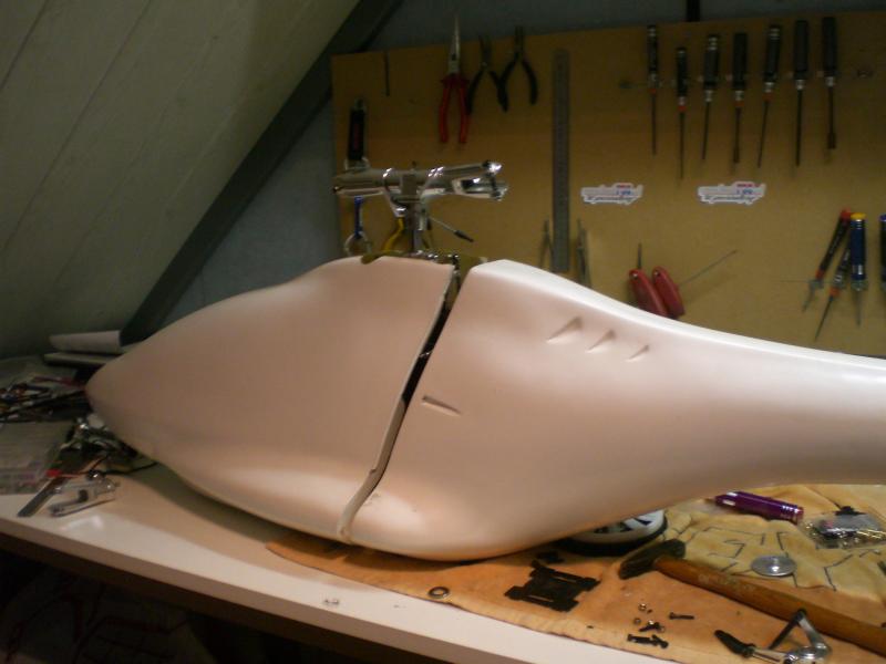

Vandaag maar eens het hobbyhok ingedoken, ik ben 1 heli aan het ombouwen naar FBL en heb tevens een 800 size staartbuis gemonteerd. Ik wil eigenlijk ook deze winter minstens 1 heli gaan voorzien van een romp en heb een van de rompen eens tevoorschijn gehaald.
Ik heb een romp liggen die door de vorige eigenaar op sommige plekken iets te enthousiast de dremel heeft gebruikt en heb plannen om deze niet zo heel fraaie romp te "stretchen" naar een 800 size romp. Ik moet daarvoor de staart gaan verlengen en heb 2 opties, of een een heel nieuw eindstaart maken of gewoon de staart doormidden zagen en er een stuk tussen maken.

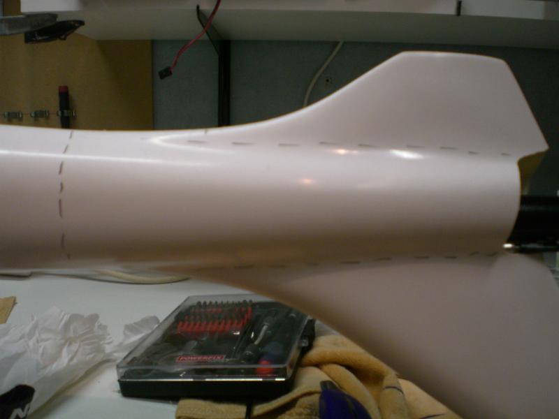

Romp met 700 size staartbuis:
full

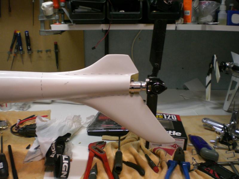

Romp met 800 size staartbuis:
full

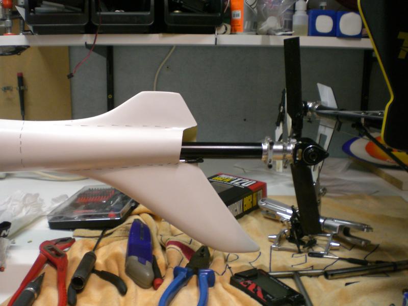

Ik kan ook nog besluiten om de verticale vinnen van de oude af te halen en deze op het nieuwe verlengde stuk te monteren (stippellijnen):
full

Een van de grootste aandachtspunten zal het gewicht zijn, de Trex 700 is aan de achterzijde al vrij zwaar en als ik er nu een verlengde romp omheen ga knutselen dan zal het niet beter worden. Ik ga eerst maar een paar proefstukken maken om te kijken of het wil lukken zoals ik denk dat het moet. Daarna de zaag erin, een mal maken van de verlengde staart en dan met epoxy aan de slag.
Ik heb al wel een prachtig naslagwerk hier liggen over het werken met polyester en epoxy en volgens mij moet het te doen zijn.
