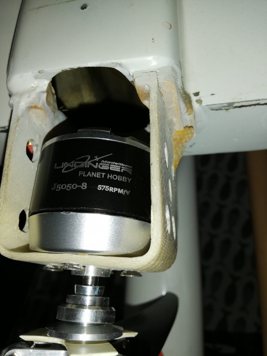

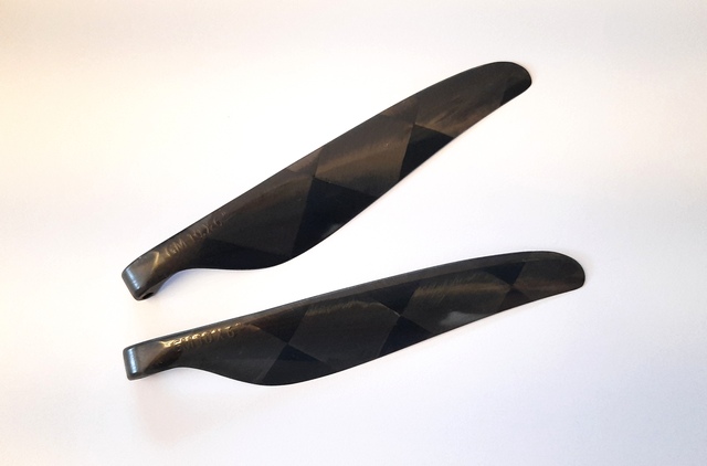

Ik kan die Joker 5050-8 niet narekenen voor een 3-blads prop, maar ik heb net nog even daarover met Rick NL overlegd. Grofweg kwam het volgende beeld naar voren als je van een 2-blad- naar een 3-blad-prop gaat:
- opgenomen vermogen 40% erbij
- trekkracht 40% erbij
- rendement, rpm en Vpitch 4% omlaag
Verder heb ik deze info gevonden over die motor (https://www.f3x.de/joker-5050-8-v3-planet-hobby-brushless-motor) :
Lipos: 5-6 S
Leistung: max. 1440 W für 15 s
Dauerstrom: 36 A
max. Strom: 60 A für 15 s
Gewicht: 290 g
Motormaße: Ø 49,5 mm x 45,2 mm
Welle: Ø 6 mm
Leerlaufdrehzahl: 500 U/min je V
Leerlaufstrom: 1,1 A @ 10 V
Pole: 14
Regler-Einstellungen:
PWM: 8 kHz
Timing: 18-21°
Luftschrauben-Empfehlung
Lipo Luftschraube Strom U/Min Schub Leistung Wirkungsgrad
5S 14 x 10" 53,0 A 7618 4280 g 920 W 88,8 %
5S 14 x 8" 45,3 A 7824 3615 g 790 W 89,7 %
6S 12,5 x 6" 34,6 A 9817 3040 g 756 W 90,7 %
6S 14 x 6" 49,3 A 9414 3920 g 1027 W 90,1 %
6S 14 x 8" 60,1 A 9094 4885 g 1250 W 89,1 %
© eCalc Professional Lizenz
Mogelijk kun (moet?) je zelfs naar een 4-blads prop toe.
Ga even uit van die 6S-12,5x6"-756 W.
- met een 3-blad wordt dat dus 1,4 x 756 W = 1058 W
- met een 4-blad (2x factor 1,3 omdat het iets lager zal uitvallen) is 1,6 x 756 W = 1209 W
Dat zou goed moeten kunnen, zeker als je die 11x7" gebruikt.
