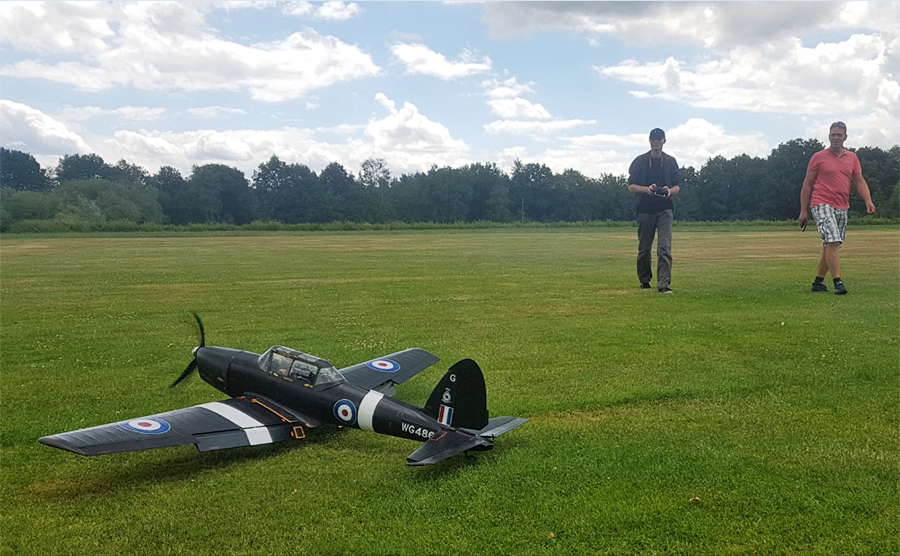

Gisteren alles aan de lader gelegd en vanmiddag met Frans afgesproken voor de maiden flight van de Chipmunk:
full
Frans heeft weer geflimd en me geassisteerd bij de maiden, wederom bedankt maat :thumbsup:
Het filmpje volgt spoedig, hierbij een foto door Tjarko gemaakt na de maiden flight:
full
Start bouw 2011, maiden flight 2022.... :oops::D
Maar een heerlijk vliegende kist erbij! :thumbsup:
Groeten, Ramses
