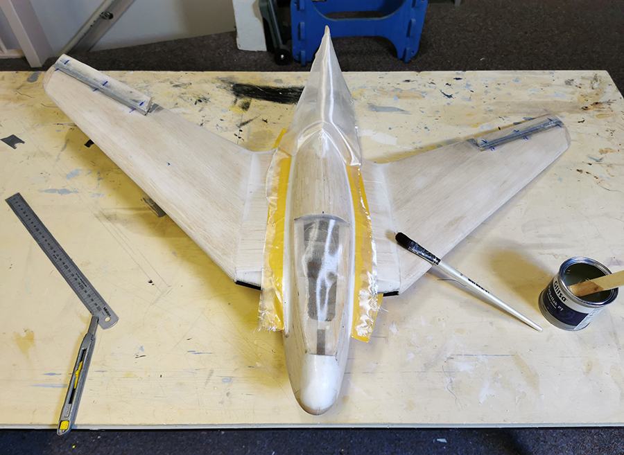

De vleugels afgeplakt en begonnen met de bekleding van de romp met 25 grams glasweefsel ook weer opgebracht met Glitsa PU-lak:
full

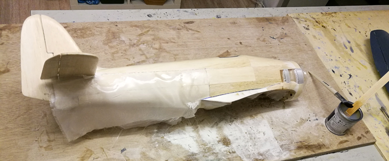

Na drogen de randen van het glasweefsel afgesneden en de onderzijde van de vleugels afgeplakt.
Daarna het glasweefsel uitgesneden en erop gelegd.
Met wat vegen over het glasweefsel volgt het de vorm van de romp zonder vouwen o.i.d
Hier ligt het glasweefsel droog/los op de romp voor het aanbrengen met Glitsa PU-lak:

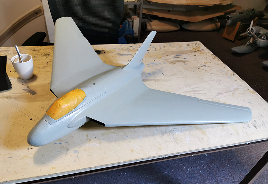

Alles licht geschuurd en de Swallow voorzien van een grijze primer laag:
full

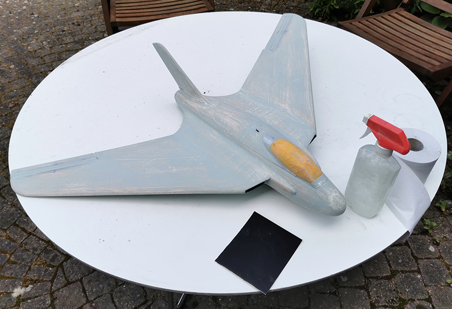

En daarna de gehele Swalow nat schuren met waterproof korrel 600:
full
full
En zo ligt ze er nu bij op de bouwtafel:
full
Volgende te doen is wat eenvoudige oppervlakte details als paneellijnen, luiken, etc. aanbrengen.

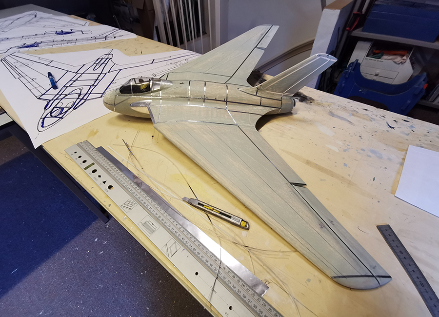

Momenteel ben ik bezig wat paneellijnen, luikjes, etc te maken van aluminiumtape.
De aluminiumkleur lak ga ik daarna spuiten met een goedkope spuitbus van de Action.
Daarop komen de decals en weathering en daarover heen straks een transparante lak.
Dat wordt ook goedkope spuitbus lak van de Action, hieronder begonnen met de paneellijnen en de te gebruiken spuitbussen:

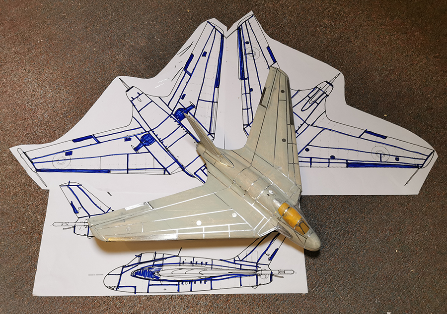

Het 3-zijden aanzicht op schaal erbij als voorbeeld voor de positie van de lijnen,
Ik heb de paneellijnen eerst opgemeten en afgetekend op het model.
Wanneer een aluminium lijn, vlak of luik is geplakt merk ik deze op het 3-zijden aanzicht met blauwe stift.
Zo weet ik zeker dat ik er geen oversla:
full
Voor de ronde luikjes gebruik ik een cirkelsnijder:
full

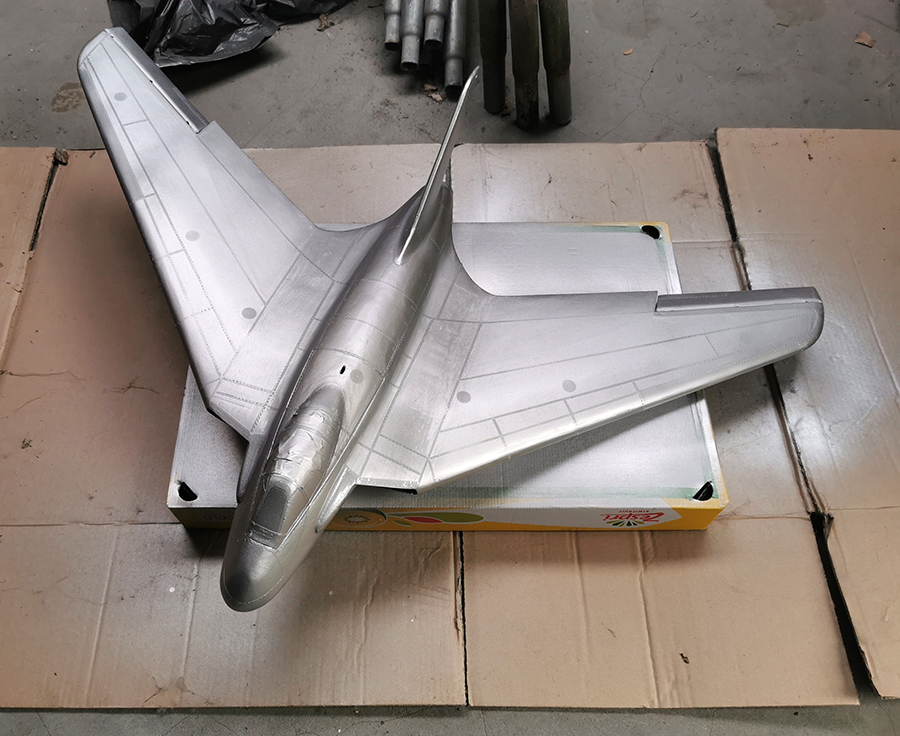

Done! De boven zijde:
full
... en onder zijde:
full

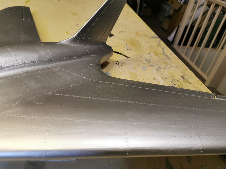

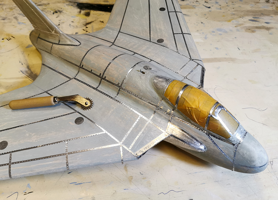

Voor de simulatie van de klinknagel lijnen gebruik ik een trucje afgekeken van de plastic schaalmodel bouwers.
Wanneer ze de de twee helften van het plastic model hebben samengevoegd moet de naad geplamuurd worden.
Maar dan zitten ook de klinknagels dicht, en daarvoor gebruiken ze een getand wieltje, welke commercieel verkrijgbaar is.
Nu wist ik (na het naaien van de cockpit panelen van m`n Tiger Moth), dat er zo`n soort wieltje in m`n moeders naaidoos lag.
Die meegenomen en de tanden bleken op een mooie afstand te staan, dus maar eens geprobeerd op de Swallow...
Dat was even inkomen... en op de vleugels (tissue) moet je veel voorzichtiger zijn dan op de romp (glasweefsel).
Sommige lijnen te diep, andere een beetje slingerend, maar het effect wat ik hoopte zit er wel in:
full
full
Nog eenmaal heel licht droog schuren met korrel 600, kleefdoekje er goed over heen en de kleurlaag erover spuiten:

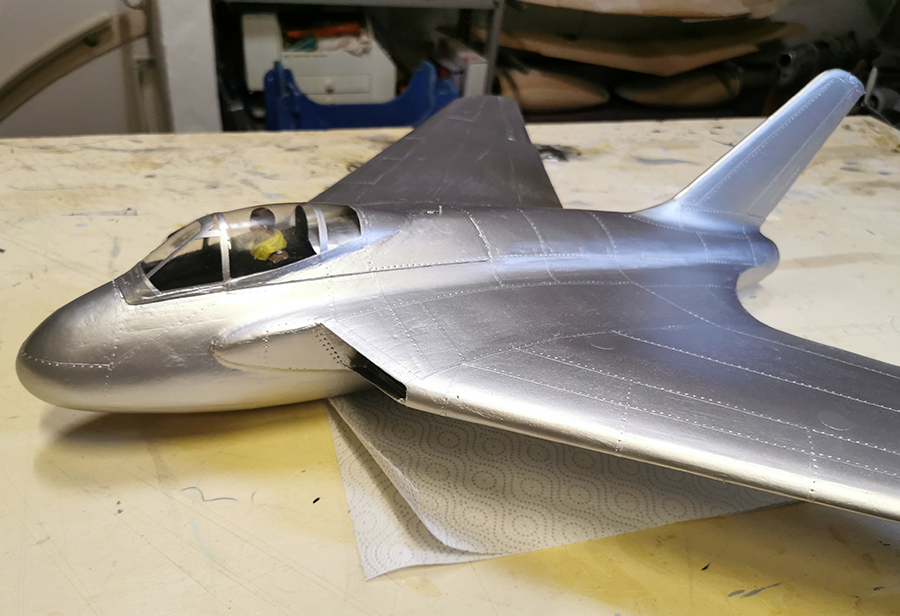

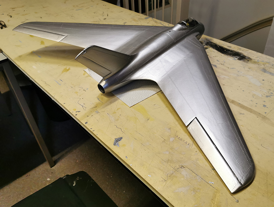

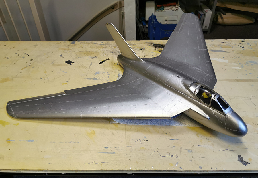

Update van huidige staat van m`n Swallow:
full
full
full
full
full
full
Volgende is nog wat schilderen, de inlaten en uitlaat zwart aan de binnenkant, klein deel van het neusje oranje/rood, etc...
