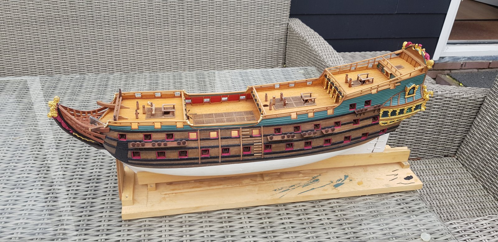

De romp is zo goed als klaar en ook de buitentrap is aangebracht. Hierbij even een overzichtsfoto.

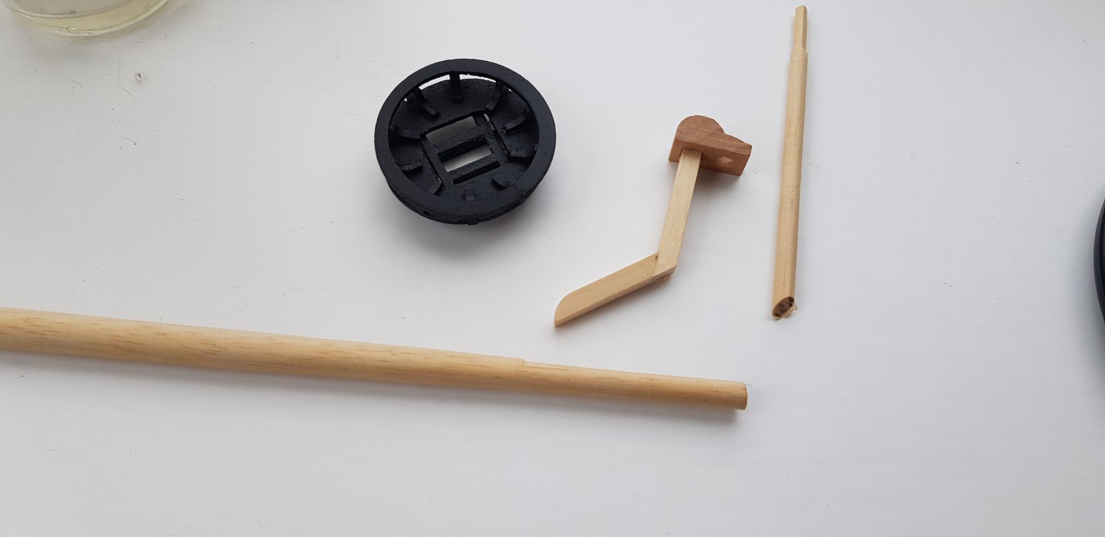

Nu aan de kanonnen moet gaan beginnen vond ik het even leuk om wat aan de boegspriet verder te werken en voor ik het wist was deze klaar. Natuurlijk moeten er nog blokken op etc.
Bekijk bijlage 400528
Het kniestuk bestaat uit 2 delen onderling verbonden met een messingpin voor de sterkte.

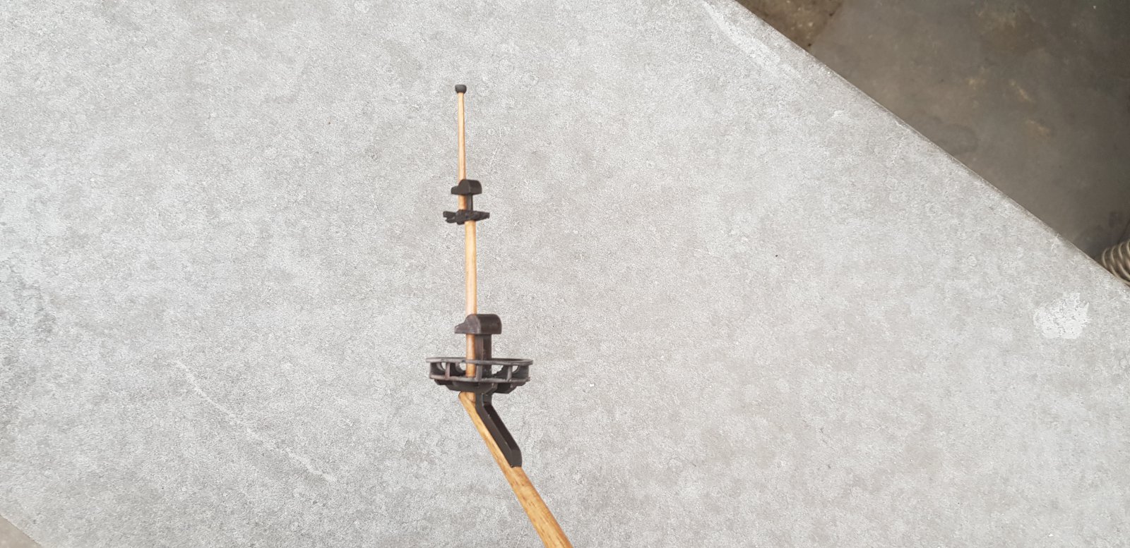

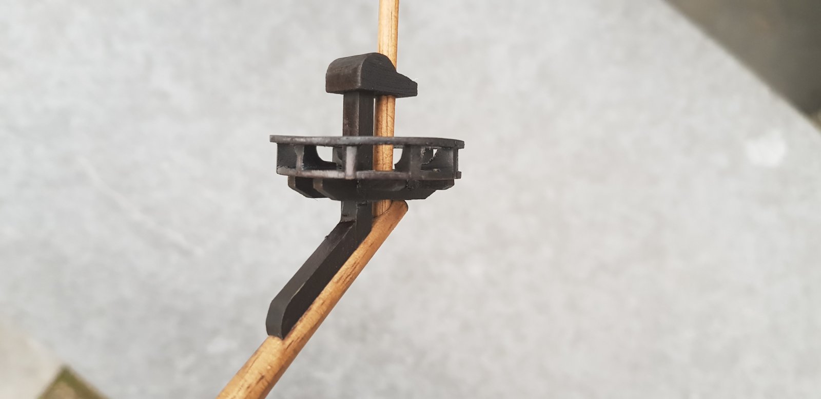

Het kniestuk is zwart geworden alsmede de beide ezelshoofden. Ook de mars is zwart.
De spriet zelf is gezet in gamma binnenbeits Palisander. Hierbij is het lichter als de romp. Dit is ook wel een beetje de opzet aangezien de masten van grenen waren.
Het nadeel van dit soort beitsen is dat het ontzettend gaat glimmen en vandaar dat ik alles weer in de matte lak hebt gespoten.
Hierbij het resultaat.Bekijk bijlage 400543 Bekijk bijlage 400544
Ziet er heel erg gaaf uit Hans :worship::worship:
