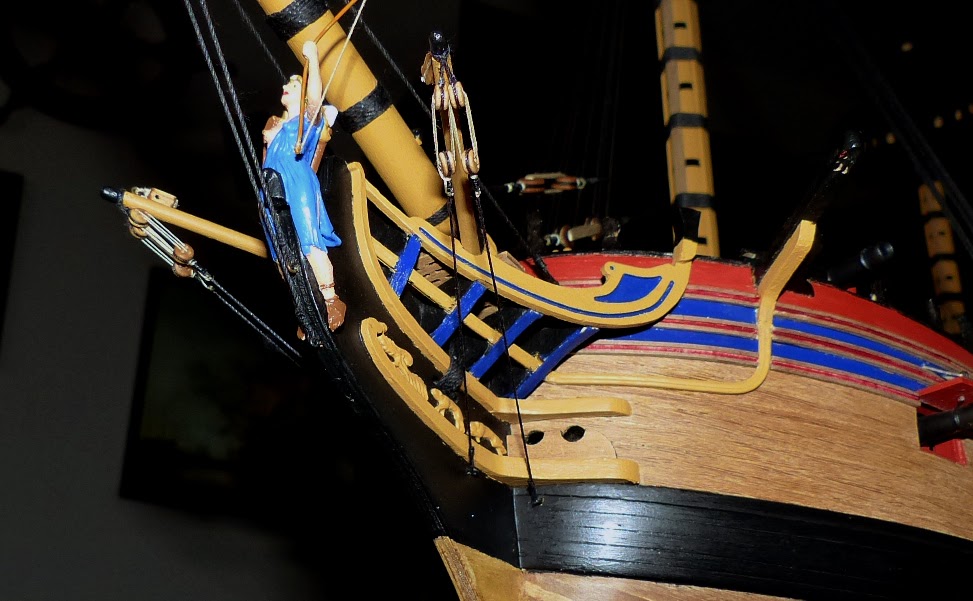

Ziet er prachtig uit! Ik mis de botteloef, of wordt die nog aangebracht?

De botteloef is een uithouder, één aan weerszijde van de boeg die iets naar beneden staat met aan het uiteinde een blok waar de fokkehals werd doorgevoerd. Tot de 18e eeuw werden de fokkehalzen door een gat in de scheg gevoerd.
De verstaging van de botteloef(s) vond plaats met botteloefkrabbers of met de zogenaamde 'strondstagen' en werden stijf gezet met juffers en talrepen. Eén stag liep door een gat in de scheg en één stag werd met een oogbout op de boeg vast gezet net naast de scheg. De naam 'strondstag' is ontstaan omdat deze stagen direct onder de gemakken liepen waardoor deze dus regelmatig bevuild werden met het stoffelijk overschot van de ochtend-, middag- en avondpot...;)
Duyfken had één botteloef, net als het schip van Barentz

Wat valt er verder te vertellen. Piet heeft het al gloedvol uitgelegd, vooral de uitsnede: "het stoffelijk overschot van de ochtend- middag- en avondpot" vind ik briljant.
Inderdaad stond het gemak, gevoeg, de latrine, direct boven die stag. De halzen dienden om de schoten van het zeil naar voren te trekken om te voorkomen dat bij onstuimig weer de wind tegen de voorkant van de zeilen werd geblazen die daardoor dus terug klapten tegen het schip. Op de foto zie je de beide halstouwen omhoog lopen naar de schoten van het fokkezeil. Langs de botteloef lopen de touwen door naar het galjoen waar ze belegd werden.

Correctie. De stagen voor als er twee botteloefs waren ontbreken dus hier. Bij één botteloef waren er geen stagen nodig, die zat bevestigd tegen de uitlegger van het galjoen.

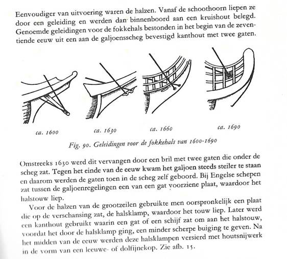

Ik vroeg eigenlijk verder omdat ik in de post van piet las dat tot de 18de eeuw de fokkehalzen door een gat in de scheg liepen, en tussen 1595, bouwjaar van de duyfken, ruim 100 jaar tussen en de 18de eeuw, daar zit toch :oops:

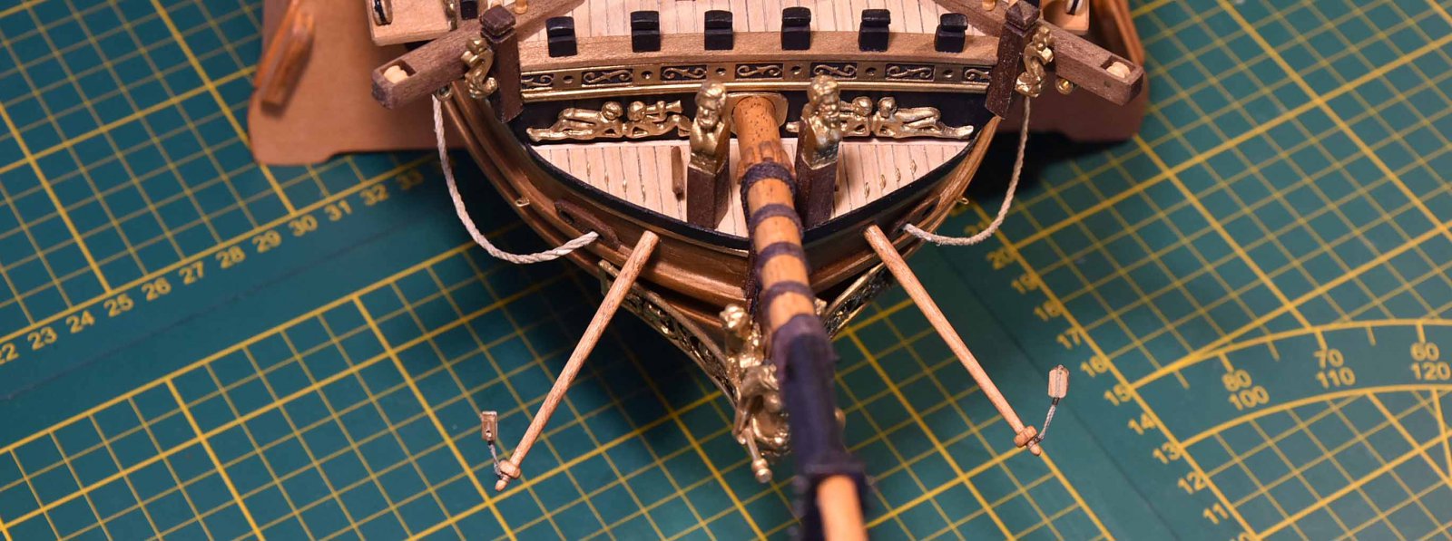

De botteloef(s) die in de 18e eeuw werden ingevoerd waren er twee aan weerszijde van het galjoen en liepen of over de luizenplecht door het voorschot aan weerszijde van de boegspriet of staken in de boeg zelf één aan bak- en één aan stuurboord. De enkele botteloef op bijv, de Duyfken was van een totaal andere constructie die bevestigd was aan de galjoenscheg, hierin zit het verschil.
op de foto een voorbeeld van de botteloefs die in de boeg waren bevestigd en dus niet aan de galjoenscheg (moeten nog voorzien worden van de verstaging) (18e eeuw)
Nog een voorbeeld van de botteloef(s) die over de luizenplecht of galjoen rooster liepen en in het voorschot of boeg waren bevestigd,
En de verstaging met de zogenaamde 'strondstagen', één in/aan de scheg en één aan een oogbout aan de boeg;

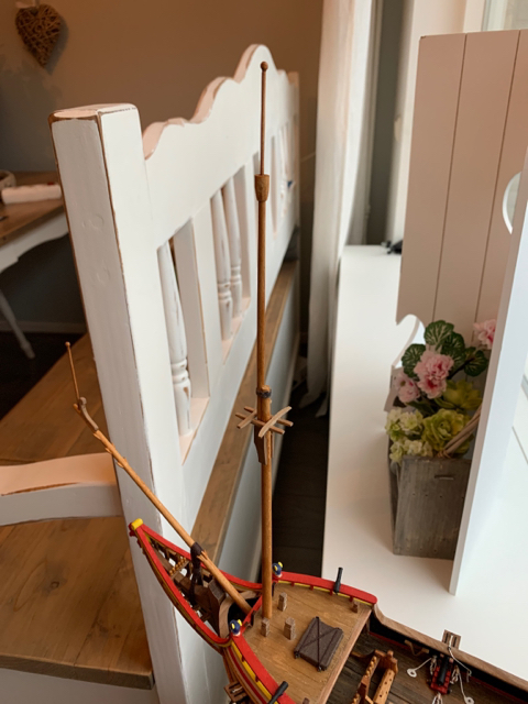

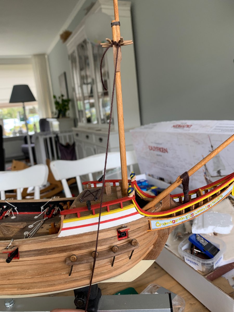

Vandaag de fokkemast vast gezet. Daardoor kon ik bepalen hoe het want uitkomt, zodat ik de rust en de puttingijzers op de juiste positie kon monteren.
Bouwen is nu wel gevaarlijk. De kleine is inmiddels behoorlijk mobiel en wil alles doen wat papa ook doet. Heel veel vooruitgang zal er dus niet meer in zitten, maar dat geeft niet. Uiteindelijk komt hij wel een keer af.
