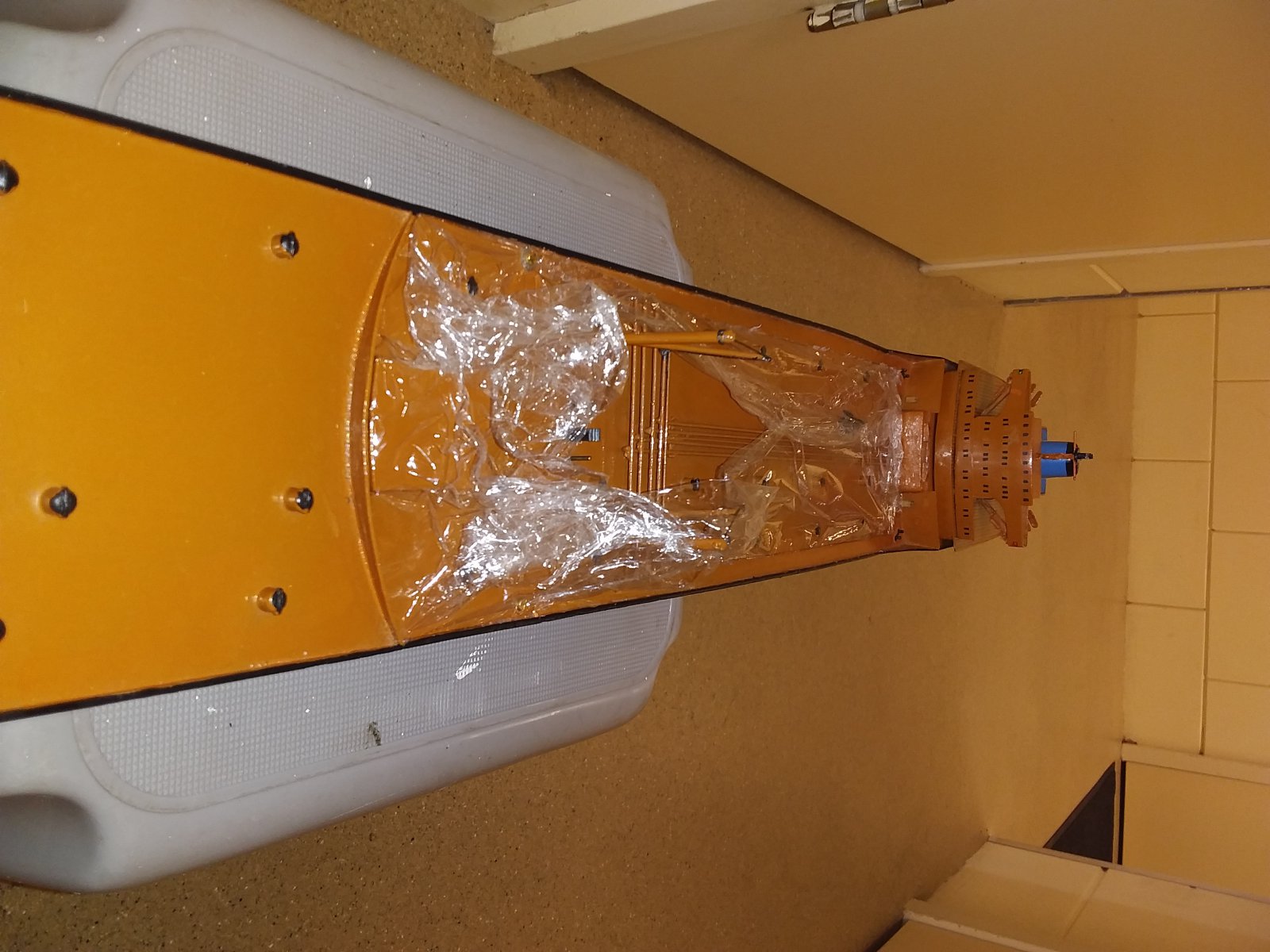

Het losse deel is ook te fixeren met magneetjes. Bij mijn Smit Finland heb ik het voorste deel van het uitneembare dek voorzien van een paar "tanden" die onder het vaste deel vallen. Achterop zeker ik ze met een paar plastic werveltjes (zie link). De rand waarop het dek rust heb ik van overschilderbare siliconenkit voorzien en daar overheen vershoudfolie. Toen het dek erin gedrukt en 24 uur laten zitten. Daarna overtollige kit weggesneden. Werveltjes kun je ook zelf maken van een stukje perspex. Kijk maar of dit je op een idee brengt. Gr. Klaas.

Bedankt @k-k Klaas, Je bericht breng me inderdaad op ideeën. Ik heb nog wel een vraag over de silicone met huishoud folie. Haal je de folie na die 24 uur weer weg of laat je dat zitten? Kneedgum onder de rand is ook zeker een idee. Maar de schilderskit is beter te schilderen denk ik.
@Watergeus Mathieu, Welk Dekluik bedoel je?
Geen dank Chrisoot. Hierbij een plaatje van mijn avatar. De folie dient ervoor dat de siliconenkit niet aan het losse deel blijft kleven en gaat er dus weer af. Spullen in de boot heb ik afgedekt met wat stroken papier, of een oude krant. Denk dat Mathijs met dekluik het uitneembare deel bedoelt. Succes ermee! Gr. Klaas.

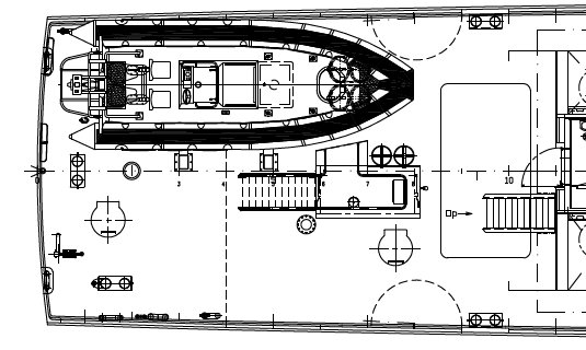

Hi Chris,
Er zit inderdaad in het achterdek nog een luik, net achter de opbouw:
De trap naar het hogere dek van de opbouw staat er op, en er zitten 2 escape hatches (Freeman hatch) in het achterdek.
Dat zijn die rare net niet ronde vormen, de achter is de nood uitgang van de stuurmachinekamer/werkplaats en de voorste (naast de stelling naar de RHIB) is die van de machinekamer.
Dat grote rechthoekige luik is overigens het machinekamerluik wat alleen bij grote werkzaamheden in de machinekamer open gaat. Het zit ook verzonken in het dek dus het valt bijna niet op.

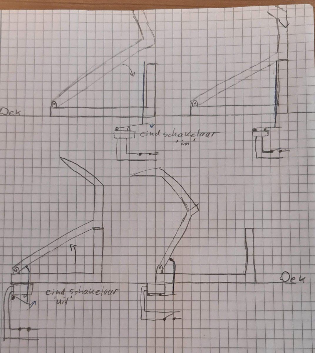

De laatste tijd veel bezig geweest met het uitdenken van de David. Heb deze nu zodanig werkend dat ik hem motorisch kan laten uit en inklappen. Samen met mijn broer (hij is meer thuis in de electronische aansturing met een Arduino) bezig geweest om eind schakelaars te plaatsen. We hadden hiervoor hele mooie micro schakelaars bedacht. Helaas heeft de mechaniek te weinig kracht om deze schakelaars in te drukken.
Voor nu loop ik dan ook een beetje vast. We hebben heel primitief nu 2 draadjes getrokken op de staander van de david en een een messing plaatje op de David zelf welke een stroomcircuit sluitend maakt als deze gesloten wordt. Ik weet alleen niet of dit op een wat langere termijn blijft werken. Iemand nog goede ideeën?
Dat ziet er netjes uit.
Hou je er wel rekening mee dat je de boot eerst een stukje zal moeten optillen voordat je de davit uit laat vallen?.
Voor wat betreft de eind schakelaars zou je in de "thuis" positie met een stangetje naar het onderdeks kunnen gaan waar het een schakelaar met een hefboompje bediend.
Voor de uiterste stand buitenboord zou je met een draadje kunnen werken die aan een microschakelaar trekt.
Als ik vandaag nog in de gelegenheid ben zal ik eens een schetsje maken.

Kijk dat zijn de tips die ik nodig heb, nooit zelf aan gedacht. Soms kan het zo simpel zijn.
Ik weet dat de Rhib in eerste instantie wat opgetild dient te worden. Daar houden we rekening mee hoor. Maar we wilde eerde de "ingewikkelde" techniek maken om te kijken of we dit zelf zouden kunnen gaan toepassen.
Ik zou graag een schetsje van je krijgen Mathieu! Dank alvast.
Het was even prutsen met het idee, vooral de eindschakelaar voor de uitval gaf even een uitdaging maar als schets is het wel gelukt denk ik zo.
Ik hoop dat het zo een beetje duidelijk is, ik heb de elektrische functie van de schakelaars er ook bij getekend.
De feitelijke werking en constructie voor het functioneren van de eindschakelaar 'uit' zal nog wel wat hoofdbrekens geven maar daar is nog wel wat variatie mogelijk.
Afhankelijk van de te gebruiken model/type schakelaar.
Groet,
Mathieu
Dank Mathieu! Duidelijke tekening! Ik heb gisteren meteen materiaal (limit switches) besteld. Hopelijk dit weekend en anders begin volgende week weer verder met de David
@Watergeus, Bedankt voor je advies.
Ik kan dit toepassen op een kiepauto voor de eindstand, open, van de bak.
In mijn geval moet ik een trekstang gebruiken, daar de toegepaste microschakelaar : https://www.conrad.nl/nl/p/microsch...-0-5-a-1x-aan-aan-moment-1-stuk-s-704539.html
geen kracht heeft om de getekende drukstang omhoog te drukken.
In mijn geval, schakelstang verlengen en met een "open" trekstang de schakelstang omhoog trekken.
Met "open" trekstang bedoel ik een boogvormige trekstang met sleuf van bijna de lengte van de verplaatsing.
Henk.

Blij dat ik kan helpen.
Uittekenen is 1 maar de uitvoering is de volgende uitdaging, ik denk dat het uitendelijke afstellen wel eens de grootste uitdaging zal zijn.
Succes en ik ben benieuwd naar het eindresultaat.
