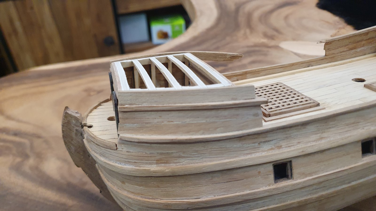

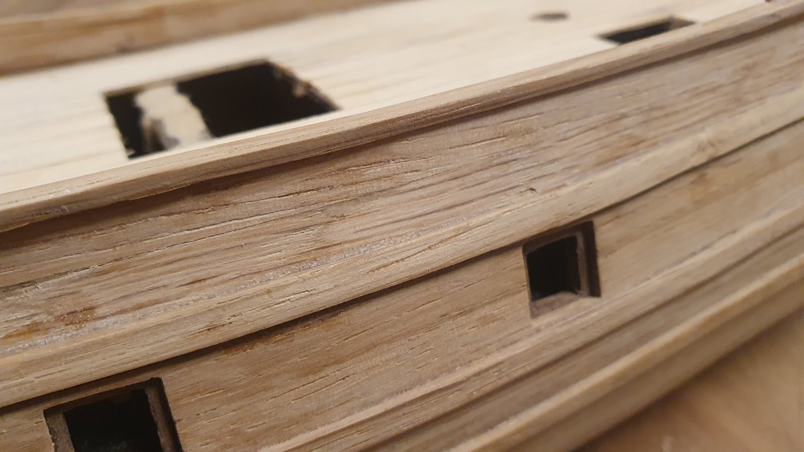

Op de bovenste berghouten zijn nog 2 planken gemaakt en afgesloten met een kat van 3x3mm.
Bij de boeg worden straks deze huidplanken en de lat die de huidgang afsluit nog gelijk gezaagd met de luizenplecht. Ook hier moet de maat van de luizenplecht nog worden bepaald. De luizenplecht is straks tegen het nog te maken schot met deuren ongeveer 15mm diep.

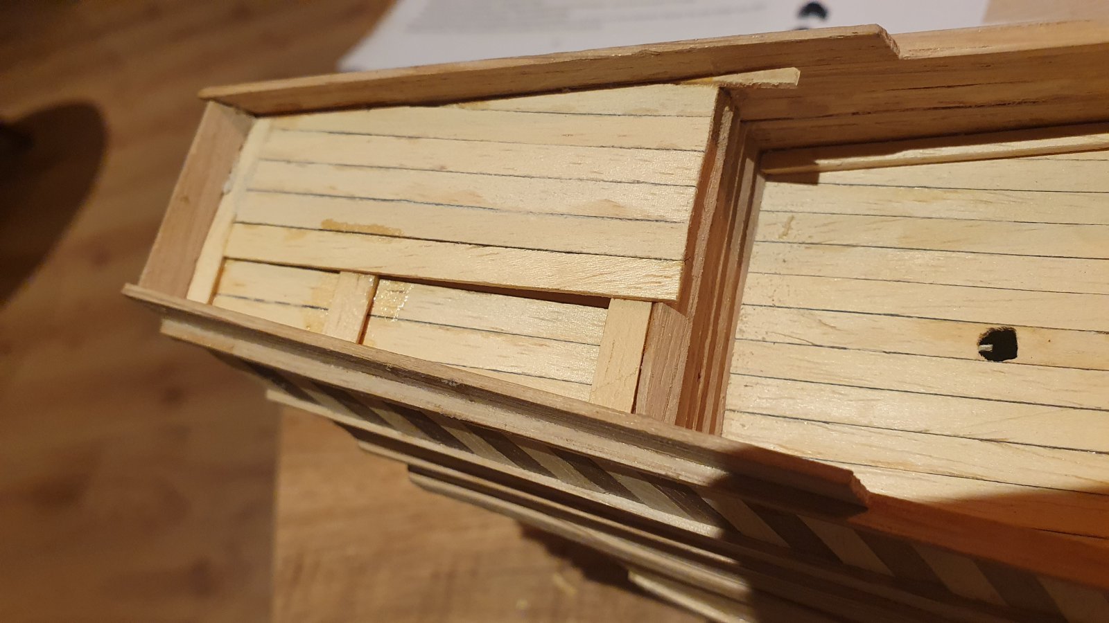

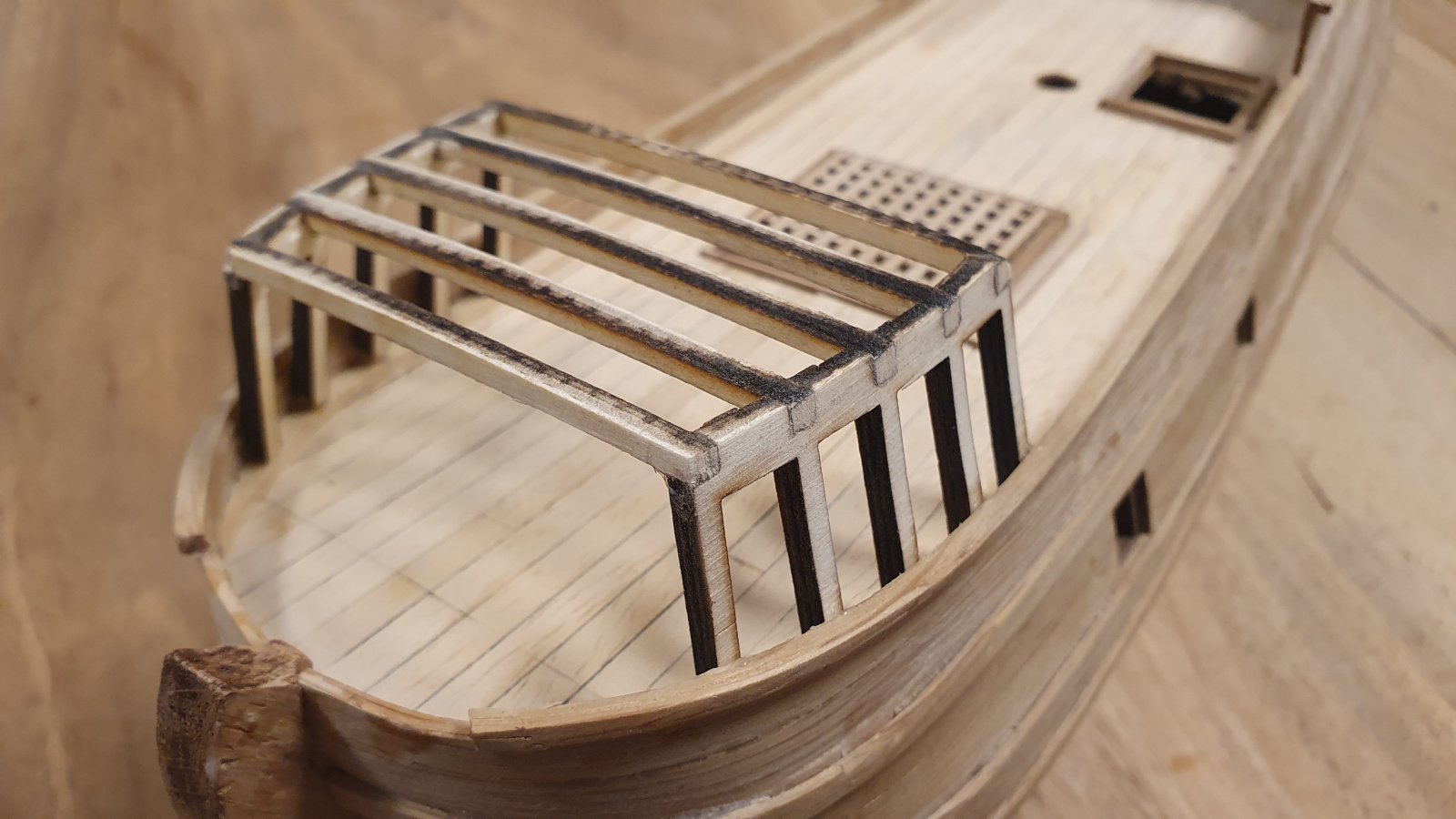

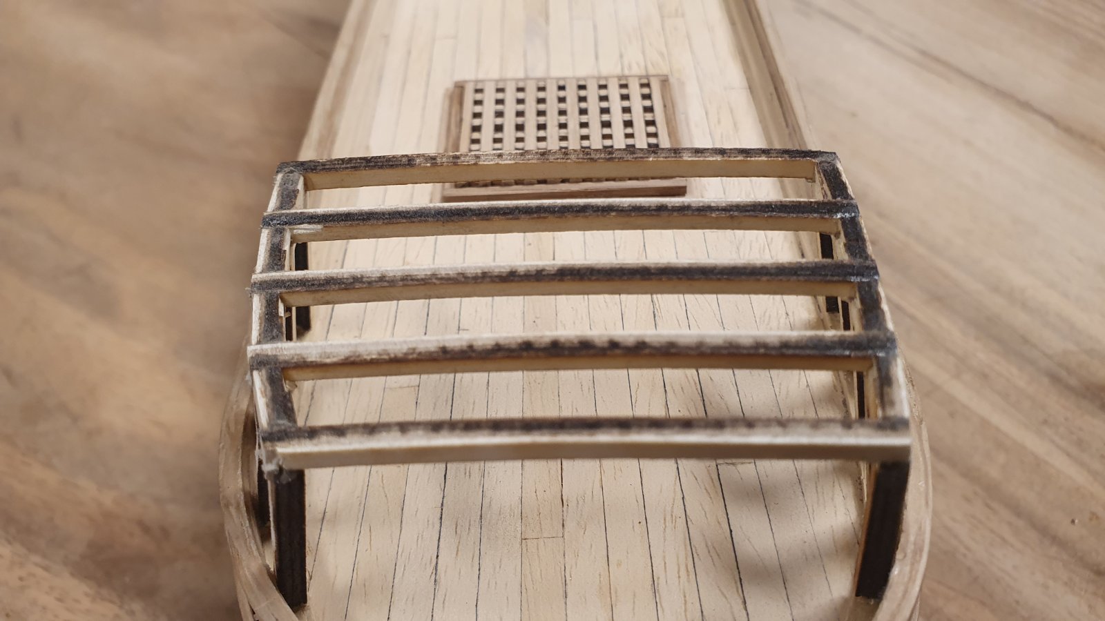

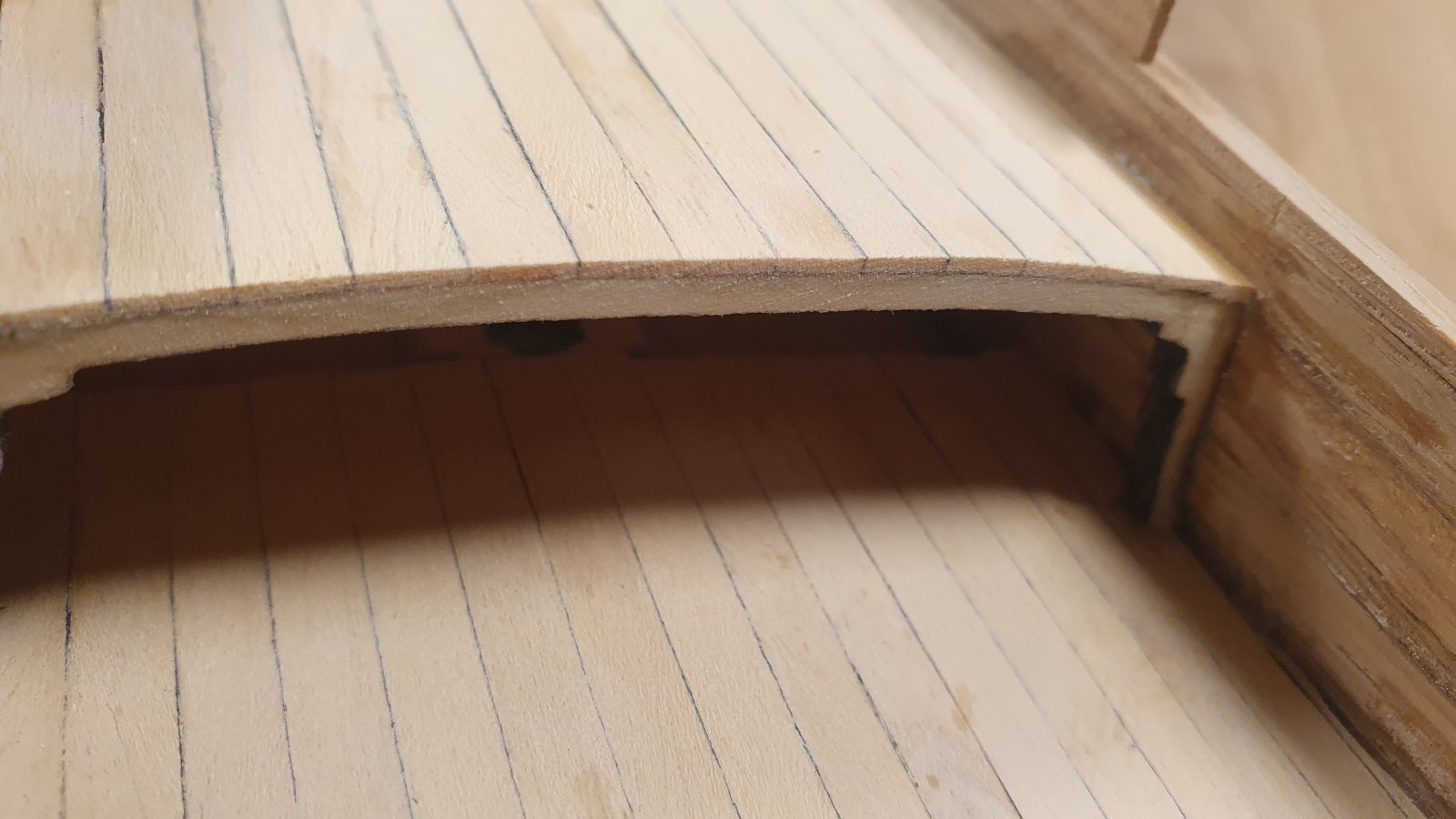

Het volgende dek is aangebracht. Hier voor is er op 45mm vanaf het hulpspant een extra dakligger geplaatst met zijsteunen. Deze had ik er al een dag eerder ingelijmd zodat dit fragiele gelaserde deel goed kon drogen. De nauwkeurigheid van Kolderstok is groot enig hoefde deze niet pas te schuren.

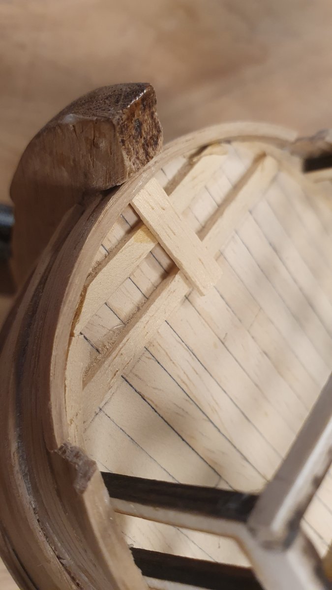

Achter de opening van de mast is een extra lat gelijmd om straks de mast op haar plek te houden.
Anders dan de BB zegt heb ik dit niet geheel beplankt tot aan de spiegel. Straks komt er daar ook weer een gepotdekselde tussenwand te staan. Wel is er een extra spantje gelijmd om het dek te ondersteunen.

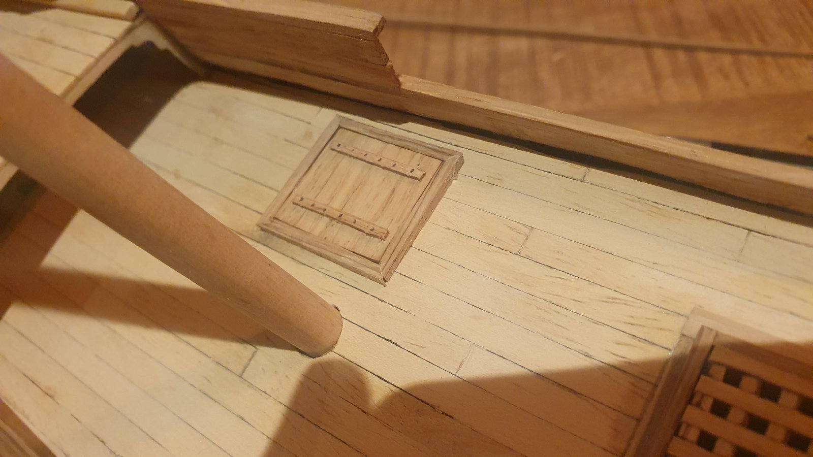

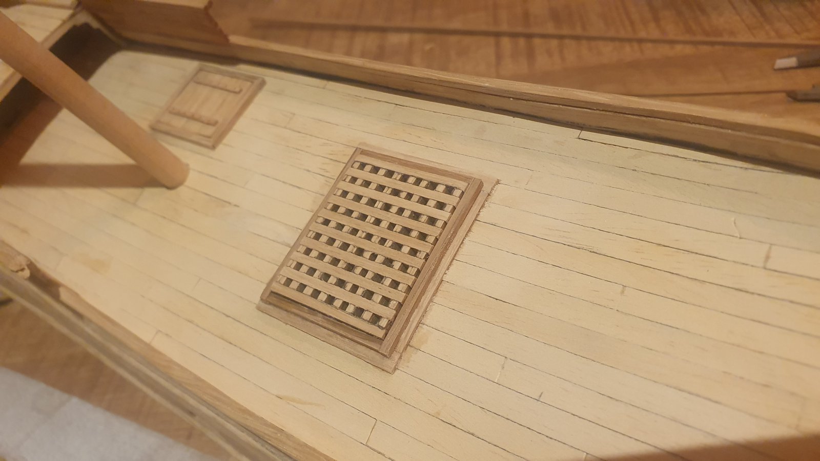

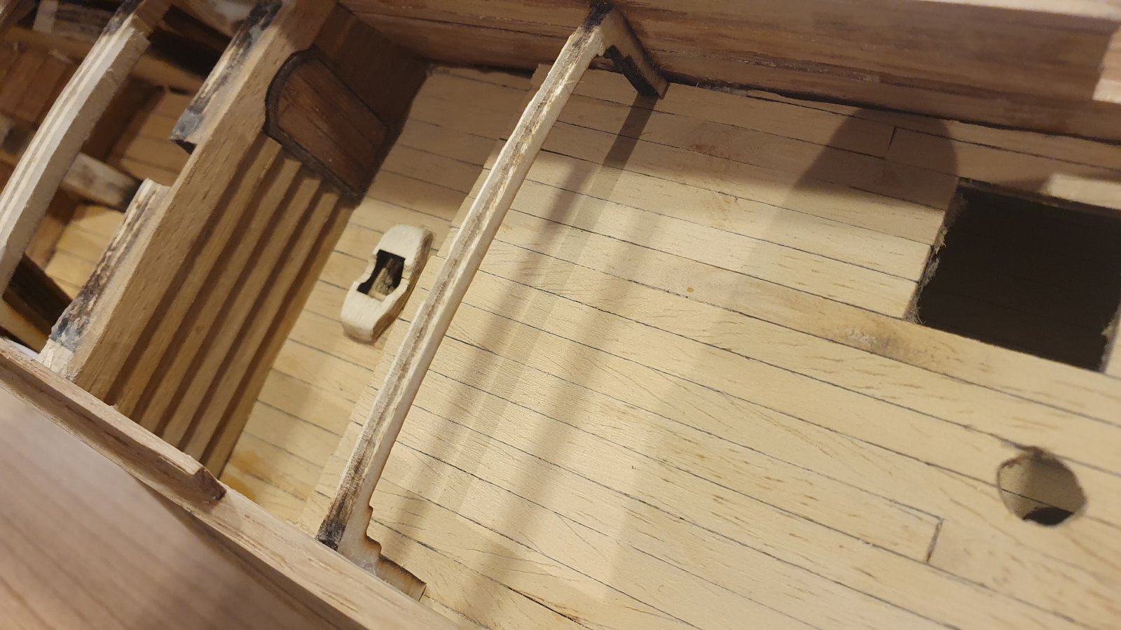

De potloodstip wordt het gat voor de bazaanmast. Dit dek is niet voorzien van een vals dek en hier komen de latjes rechtstreeks op de spanten.
Ook dit dek is weer gebreeuwd.
Het einde van het dek eindigt op de eerder geplaatste dekbalk met de steunen.

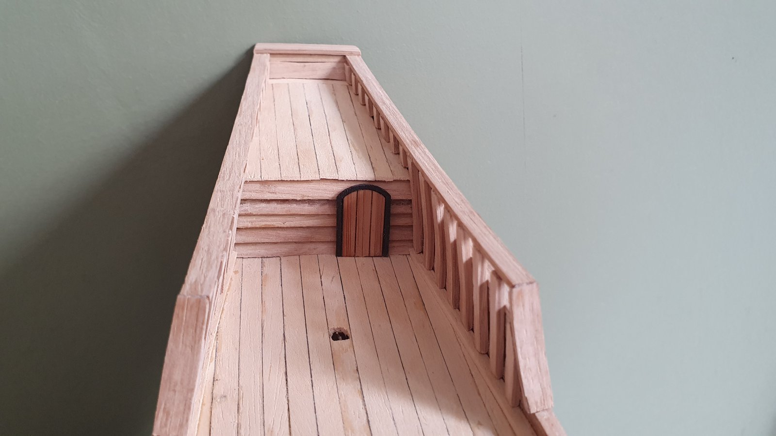

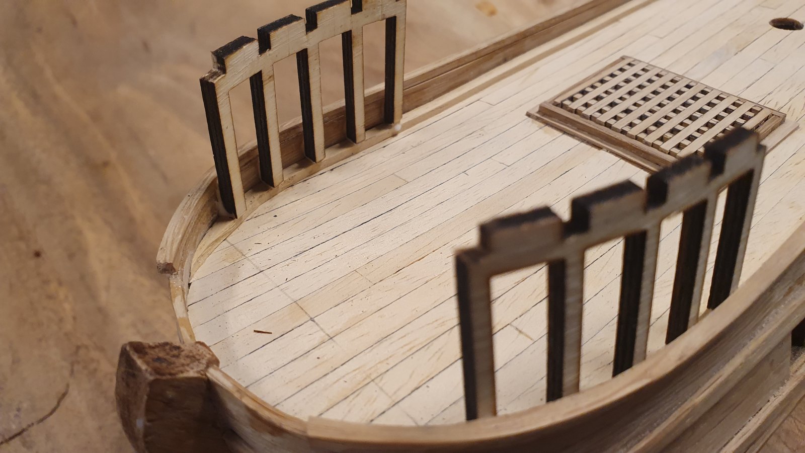

Er is weer een gepotsekselde wand geplaatst en ook hier is het dek aangebracht.
Achter deze wand zitten ingekeepte latjes die de hoogte van het potdeksel aangeven. De planken vallen in de schuin ingelaten kepen. Dit was gelaserd maar heb ik geen foto van genomen tijdens het bouwen.

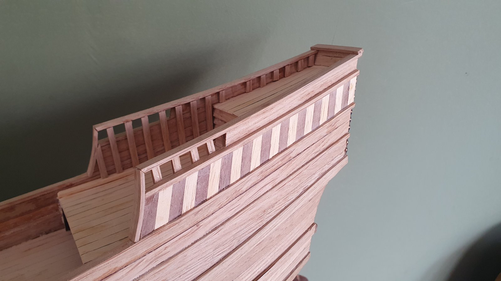

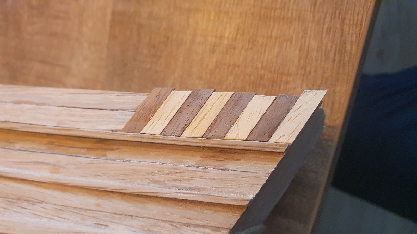

Tegen de verschansing zijn om en om latjes abachi en noten aangebracht.
Ook dit is afgesloten met een lat van 2x4mm
Hierop is de laatste plank van 6mm geplaatst.

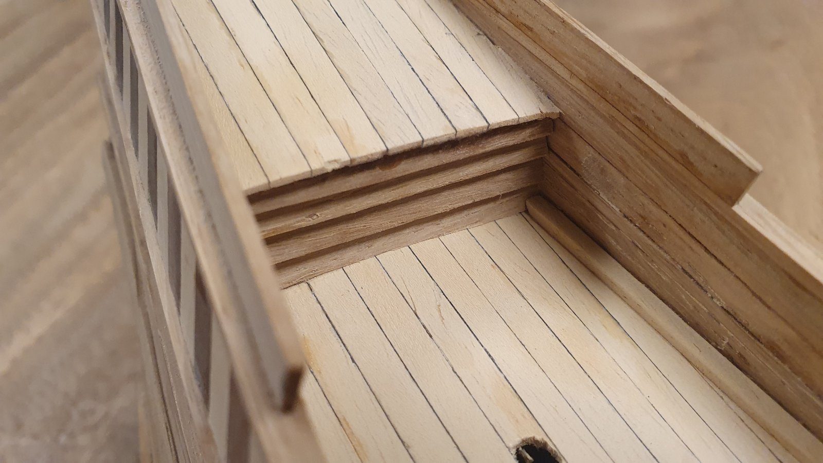

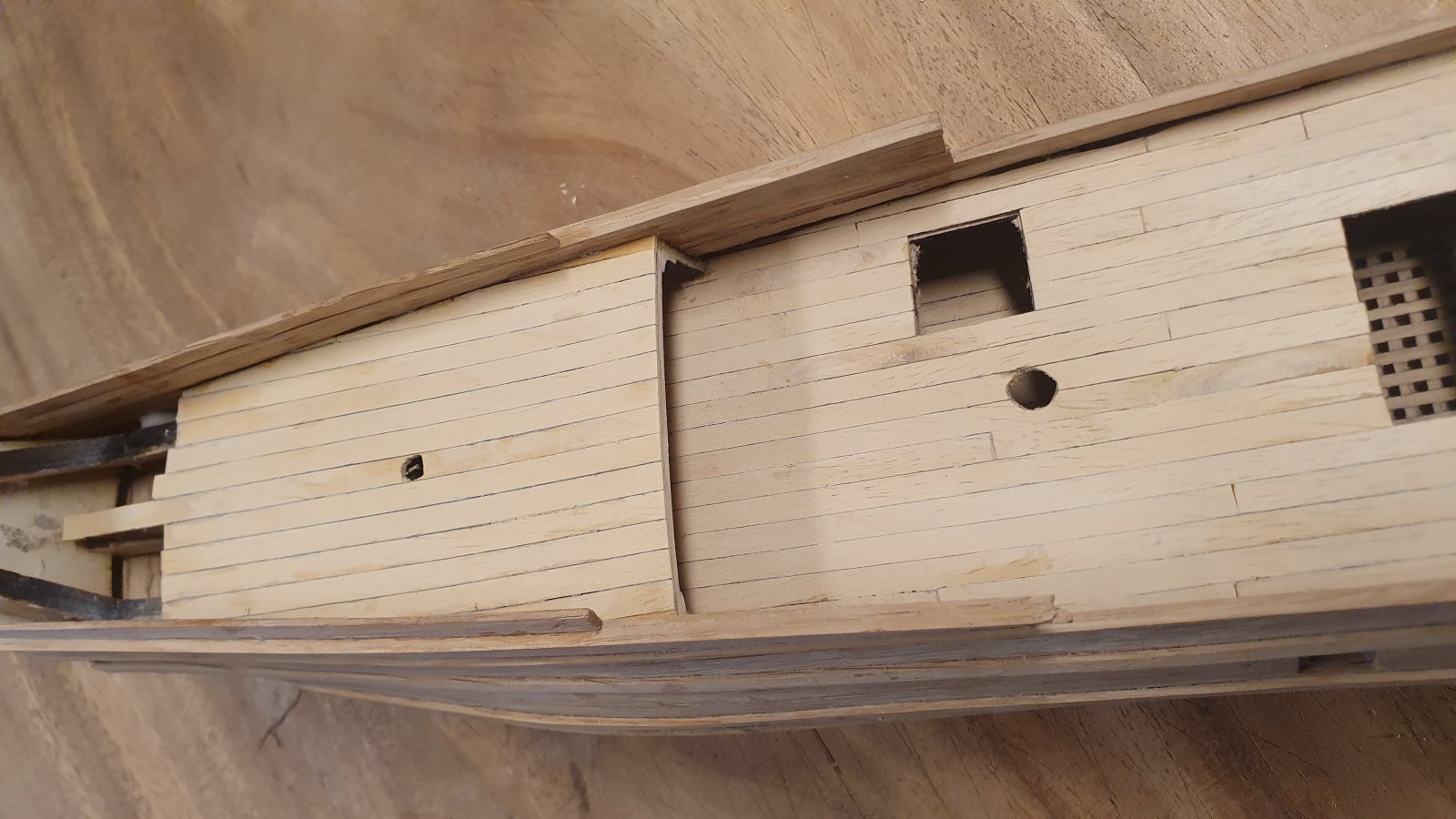

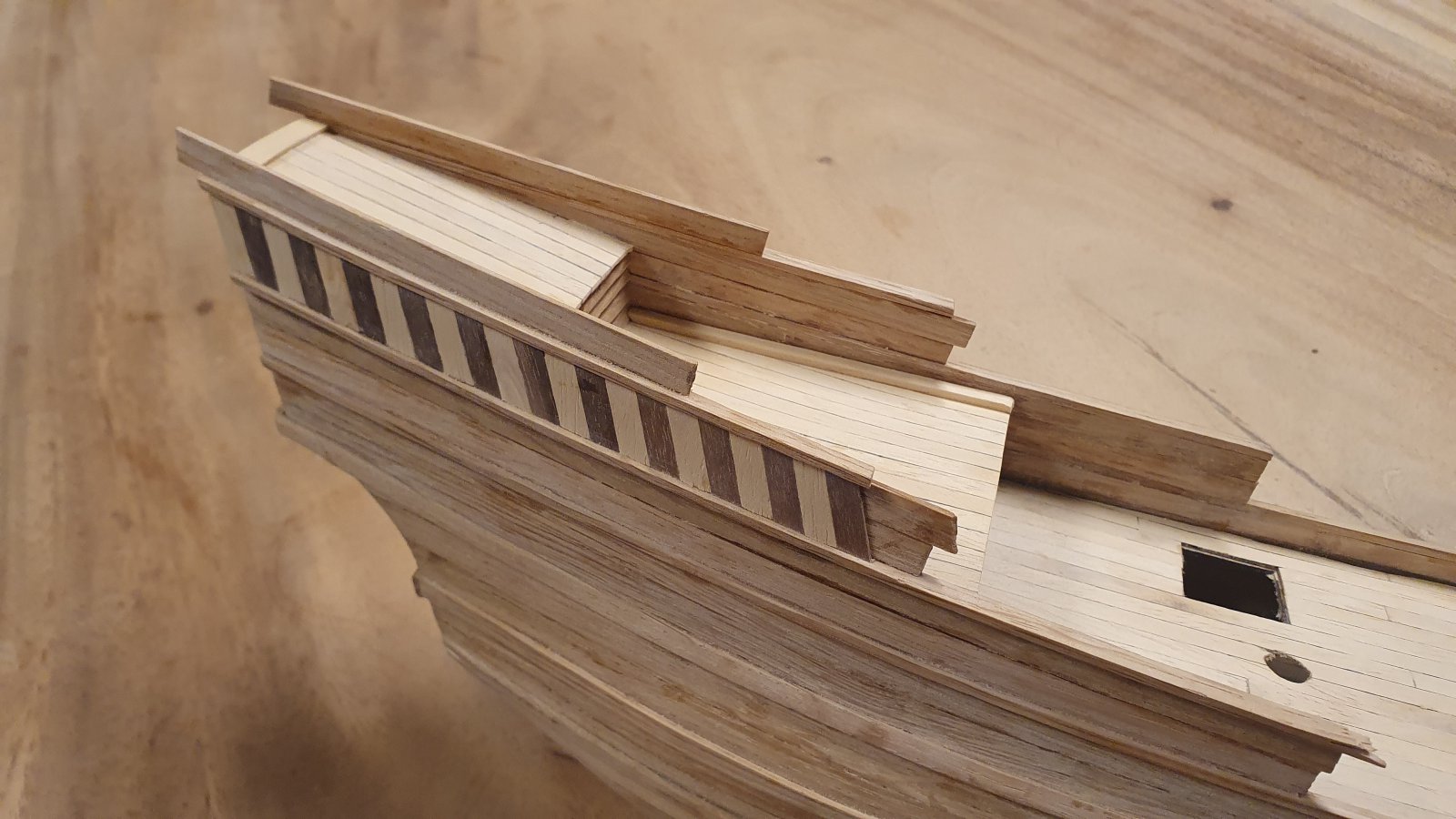

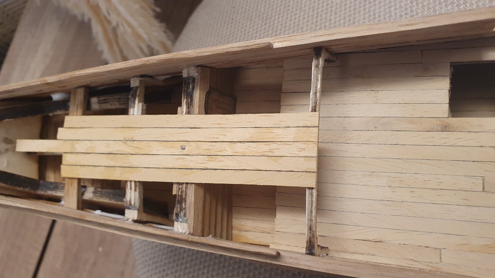

Ik zal het maar eerlijk toegeven.... een foutje.
Ik had het schot wat te laag gemaakt en aan het klooien geweest met het achterliggende keeplatje. Ik had hierdoor de gepotdekselde latten te ver over elkaar gelegd en hier door was het schot te laag uitgevallen. Dit vertaald zich uiteraard ook in de schuine van het dek.
Ik heb er een extra potdekselplank tegen gezet. In plaats van 4 zijn het er bij mij nu 5 geworden.
Enfin... ik zit weer op de juiste hoogte.
En ik heb nu 2 dekken over elkaar:rolleyes:

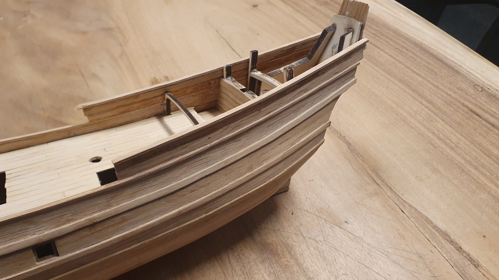

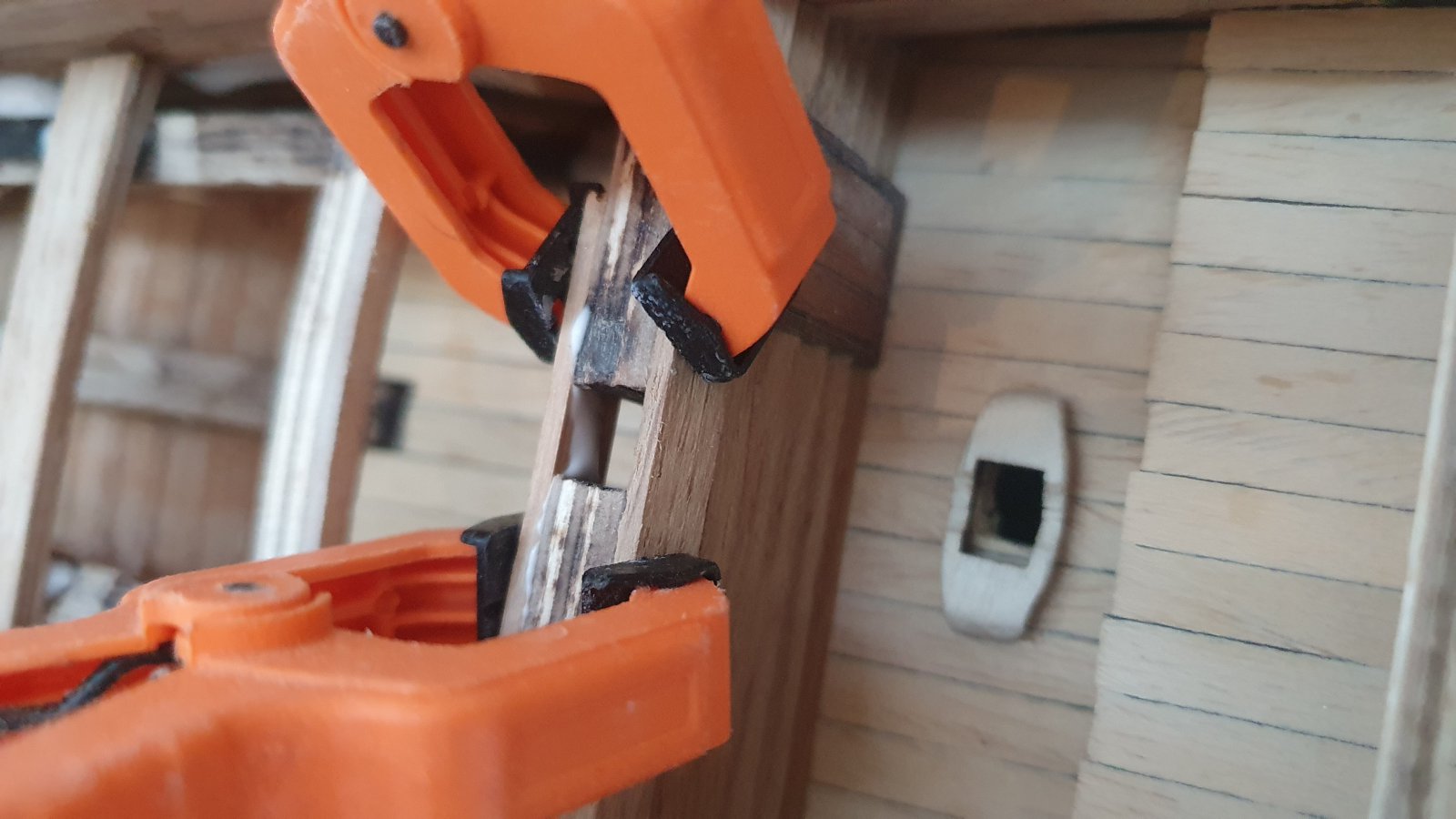

Het begin van de opbouw is gezet. Voor dit voorkasteel zijn er gelaserde zijkanten. Dit is uit triplex. Ik heb deze aan de achterzijde wat ingesneden en met de plankenbuiger mee gebogen met de vorm van het schip.
De dekbalken zijn er ingelijmd. Deze worden gelaserd geleverd en met een overlengte. Hierdoor kan je ook de zijkanten de juiste schuine meegeven zodat ze onder de juiste hoek op de romp staan.
Het voorschot is weer gepotdekseld van eiken 1.6x6mm. Gelijktijdig is de luizenplecht verhoogd.Bekijk bijlage 615719
Door de positie van het voorschot kon ik ook de zijkanten van het kasteel bepalen. Hier zijn de planken opgetrokken tot aan de bovenzijde van de dekbalken.

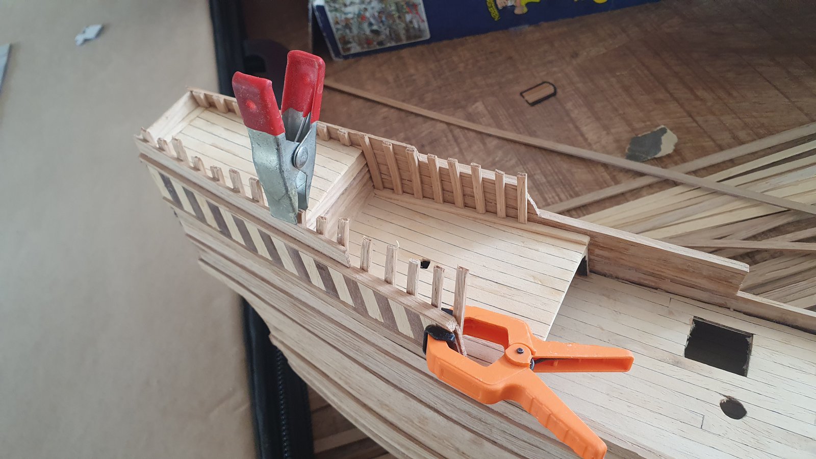

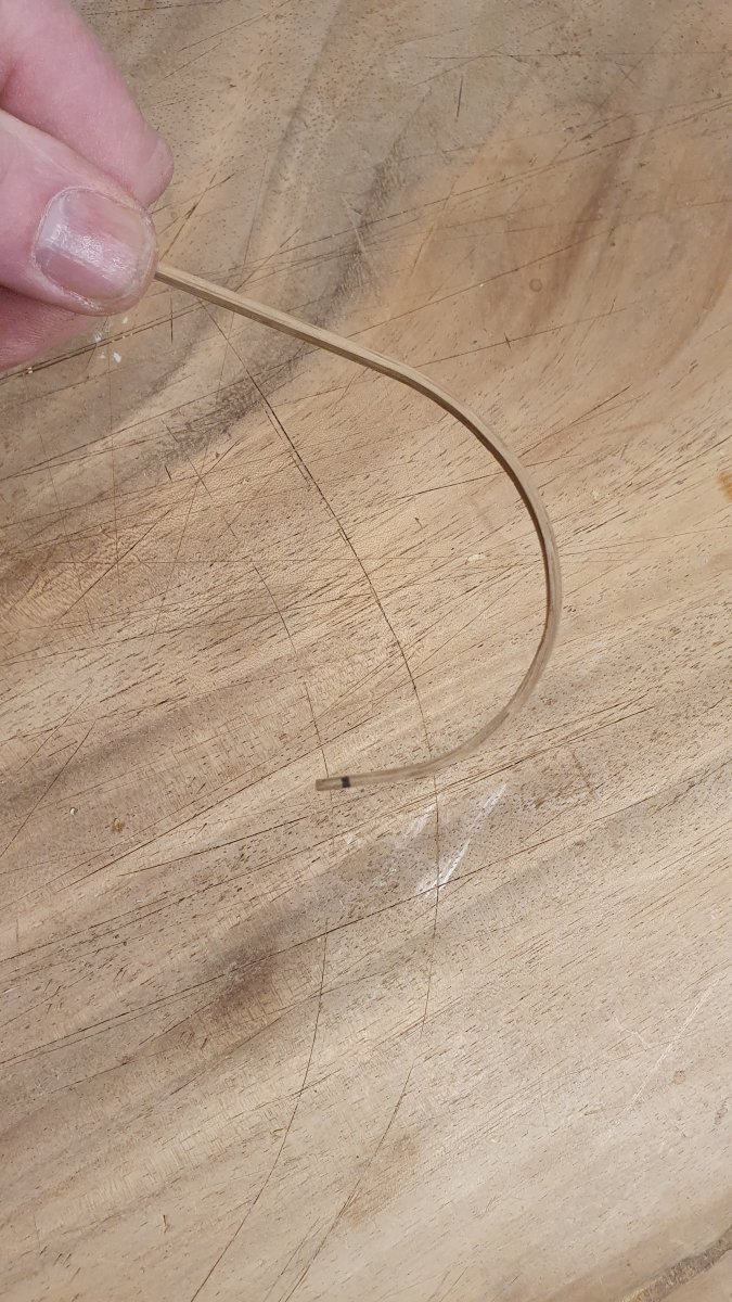

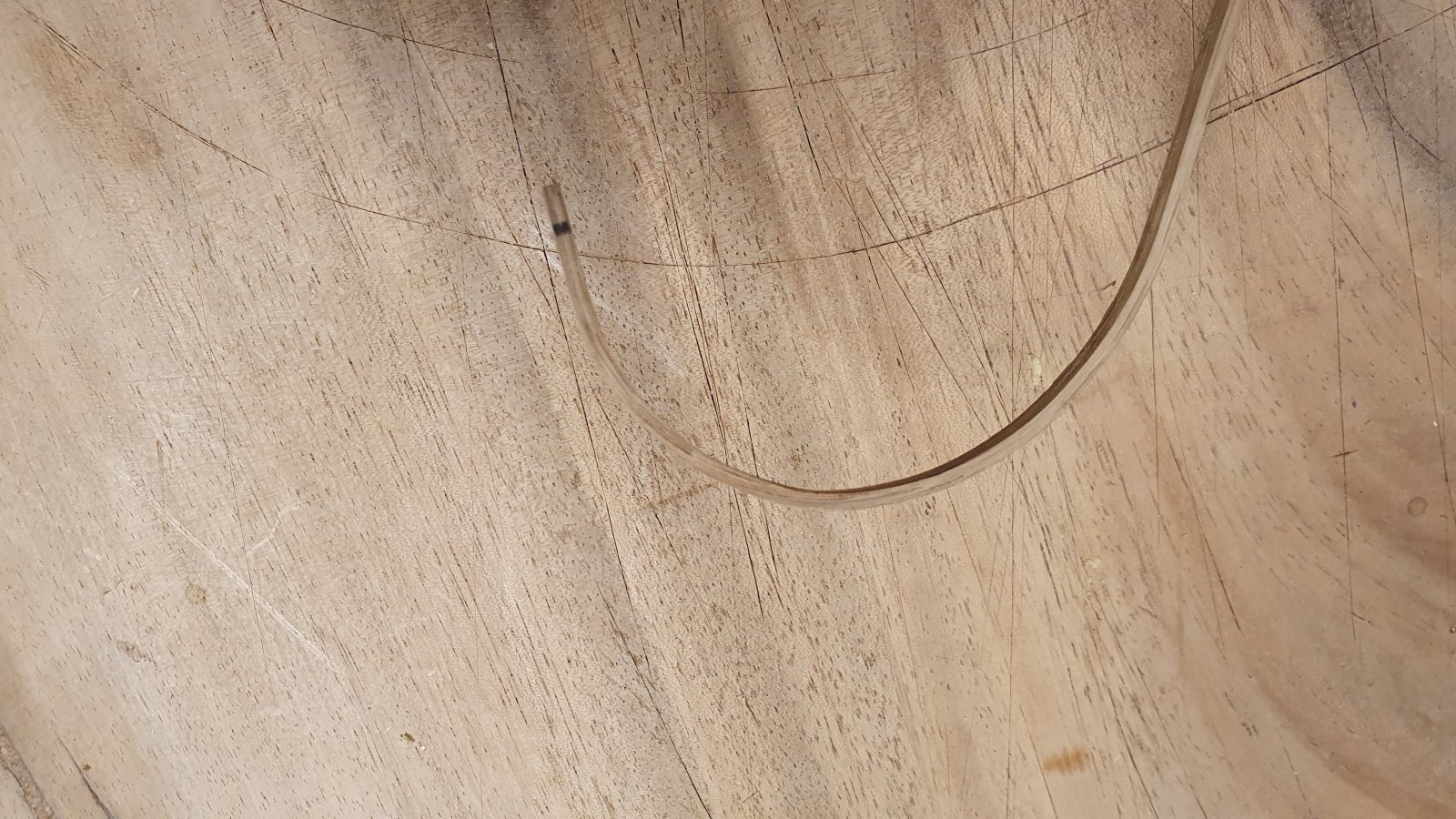

Langs de luizenplecht in de boeg is een lat gebogen die dat dekje afsluit.
Hier zit deze op de plaats.
