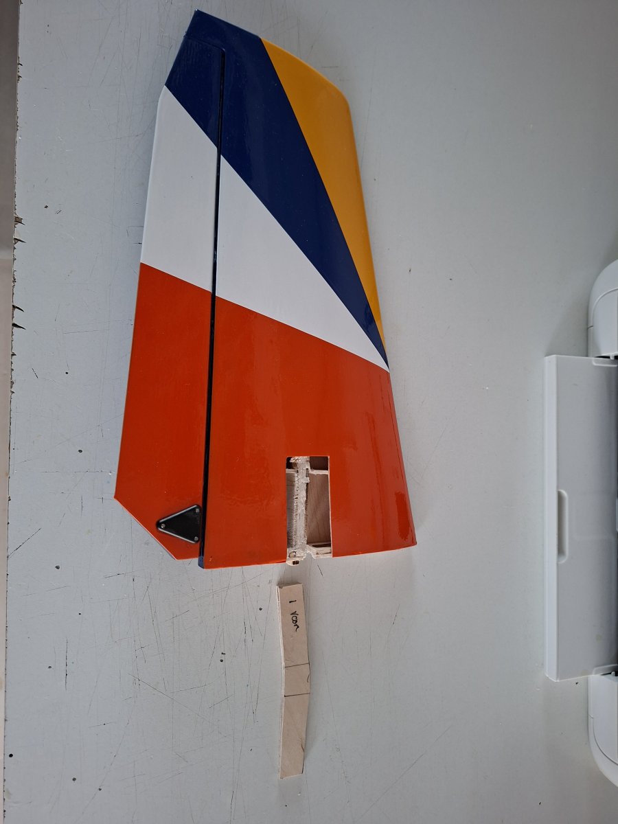

Yep, de schweighofer Curare.
De triplex ligger in het stabilo compleet doormidden gebroken.
Door de klap brak ook de aansturing van het rudder af. Dus geland op ailerons en 1 hoogteroer. Ging nog verrassend goed.

Oeps. Ik probeer op de foto te ontdekken wat voor soort hoofdligger er in het stabilo gebruikt wordt. Ik neem aan niet iets standaards wat doorloopt van links naar rechts, gezien de negatieve V-stelling.
Er zit een 5 mm triplex ligger in die in een v-vorm is gezaagd. (Deze blijkt echter van zeer slechte kwaliteit)
Nu heb ik van 5x 1,5 mm vliegtuig triplex een nieuwe ligger gezaagd, dat gaat niet meer stuk.
Deze nieuwe ligger komt naast de bestaande ligger.

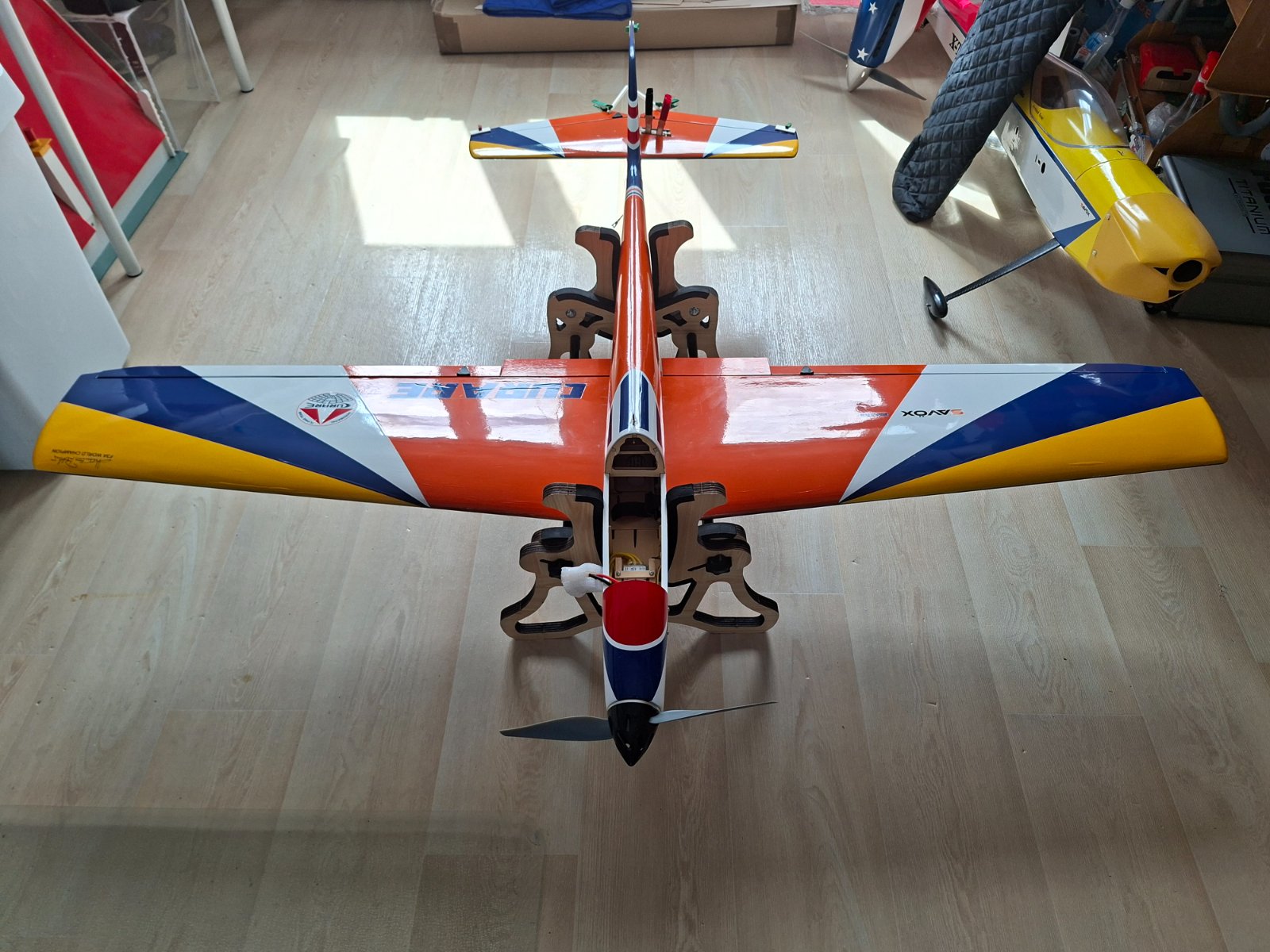

Het stabilo is weer gerepareerd.

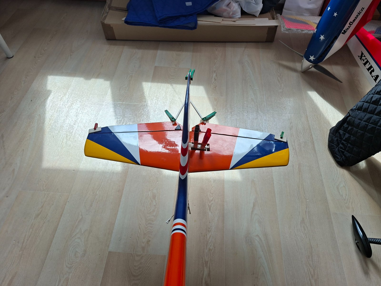

De oude ligger was 10x5 mm triplex, van slechte kwaliteit blijkt nu. De ligger is precies in het midden van de romp gebroken.
Van 'goed' vliegtuigtriplex een 'nieuwe' ligger van 17x6,5 mm gezaagd, die gaat echt niet meer stuk. Deze verlijmd naast de bestaande ligger.
De uitlijning van het stabilo is een precies klusje, de negatieve v-stelling maakt het meten lastig.
Het geheel zit echter weer netjes vast.
De romp iets verstevigd met een stukje glasmat.
Gisteren heeft de Curare weer gevlogen, vliegt weer net als vanouds !
Nog even een poging gedaan om de krachten op het stabilo te achterhalen. Normaliter draagt een stabilo voor 5% bij aan de totale liftkracht.
Dat is dus relatief heel weinig.
Echter, bij een snaproll kunnen de krachten oplopen tot 8G! Dat zou geen issue moeten zijn, maar als je kijkt naar het dunne standaard liggertje dan komt daar bijna 1,5 kg op te staan, dat gecombineerd met de slechte kwaliteit, vul zelf maar in....
Nu is het echter helemaal ok !
